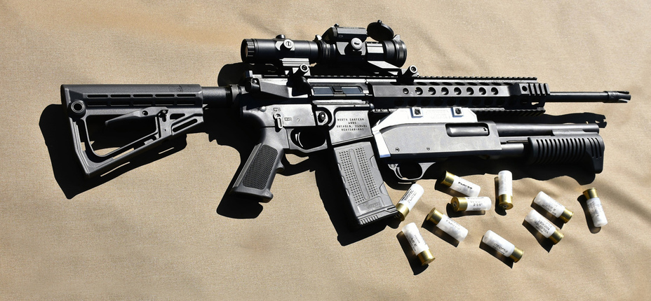

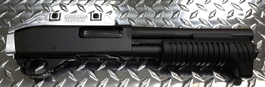

    Щоб припинити суперечки щодо того, що краще для СЗ нарізняк, чи дробовик!
    Ружья разные важны, ружья всякие нужны! -с):D
    Канаде создали подствольный дробовик для винтовки
    Владельцы винтовок и карабинов смогут существенно расширить возможности своего оружия. Вчера портал ammoland.com сообщил о том, что канадская компания Lockhart Tactical объявила о начале продажи подствольного дробовика UBS-12.
    UBS-12 (Under Barrel Shotgun 12 Gauge, подствольный дробовик 12-го калибра) разработан для расширения возможностей нарезного оружия. Lockhart Tactical позиционирует свою новую разработку в качестве вспомогательного элемента для стрелкового оружия сил специального назначения, полиции, военных и охотников.
    Силовики, в арсенал которых входит три единицы оружия (пистолет, дробовик, карабин/винтовка), могут объединить дробовик и карабин в единое целое, тем самым облегчив свою амуницию. Охотникам UBS-12 позволит совместить точность нарезного оружия и «убойность» дробовика.
    Внешне UBS-12 выглядит как урезанная версия полноценного помпового ружья. В частности, у него отсутствует приклад или пистолетная рукоять, а ствол имеет малую длину (22 см). Подствольный магазин вмещает два патрона, а третий заряжается в патронник. Масса мини-ружья с креплением составляет чуть более 2 кг. UBS-12 совместим практически с любым оружием, у которого имеется подствольная планка Пикатинни длиной от 10 см. UBS-12 уже поступил в продажу в США по цене $745. Дробовик продаётся в комплекте с быстросъёмным креплением.
    valerka, BCE, berger2000 та ще 1-му подобається це.
  6. DoublePaulus
    DoublePaulus Stabsfeldwebel
    563
    місто Київ
    Яка гидота...
    Вибачте, але це як спроба зхрестити їжака зі змією в надії на потомство у вигляді колючого дроту...
    Archi, a_nakoy, Serhiygr та 3 іншим подобається це.

  9. DoublePaulus
    563
    місто Київ
    А шо тут пояснювати...
    Уявіть, що ви з цим проходите темним коридором. Зза кута вискакує, скажімо, зомбі. У вас палець на гачку АРки. Пригадуєте, що у вас десь попереду, під стволом і трохи далі магазину є ще один гачок. Намагаєтесь його намацати і стріляєте. Профіт. Типу.
    Питання: що вам заважало зробити постріл набагато швидше або кілька пострілів за той самий час поки ви міняєте спусковий гачок?
    Друге: у вас зпереду АРки з'явилась неочікувана вага в 2кг. 2 кг!!! В АРці все що можна робили з алюмінію або пластику щоб зкинути зайві 20 грамів, а тут 2+кг тягати завжди щоб одного разу ефектно випустити кишки мерзоті. Чи воно того варте?
    Третє: 2+кг з'явились значно зпереду від центру мас. Чи додасть точності та кучності ця маса основній зброї? Не думаю.
    Четверте: гляньте на фото і уявіть наскільки зручно буде міняти магазини в стресовій ситуації.
    П'яте: така зброя вимагає спеціального хвату. Потрібно перенапрацьовувати.
    То ж я вважаю, що ця приблуда при сумнівній цінності значно погіршить ефективність основної зброї.
    Це моя суб'єктивна і персональна думка.
    А ви які якості побачили?
    Omikron, ДВ762, Yuber та 5 іншим подобається це.

  11. Yuber
    Yuber Leutnant
    6.288
    г.Днепр
    Ну, +1,5кг гранатомету М203 до М16 теж не додають позитивного балансу і точності гвинтівці. Так само, як і ГП-30 не додає точності Калашу.
    Тим не менше, обидва гранатомети давно і успішно застосовуються з цими типами зброї.

  14. DoublePaulus
    563
    місто Київ
    Не скажіть. Гранатомет кардинально розширює можливості комплексу. Додає унікальних можливостей, котрі недоступні нарізняку.
    А тут до 5,56 додається дробовик, що фактично дублює можливості базового озброєння, додаючи мінімум (типу розсіяння картечі), погіршуючи основні характеристики і не вирішуючи жодних інших задач.
    Заради кардинального збільшення вогневої потужності з вагою гранатомету миряться. Дробаш же не збільшує вогневої потужності (порівняно з АРкою або М4) настільки, щоб постійно носити з собою ті 2+кг і кіло набоїв. Більш того: мені здається, що дробаш в складі такого комплексу буде використовуватись дуже рідко, мені важко уявити уникальну задачу для нього (окрім зачисток приміщень, але тут краще справиться повноцінний дробовик з 7-8 набоями в магазині, а не з 2-ма).
    А от для підствольника задач багато і він досить часто стає в нагоді в реальних умовах.
    З.І. Зверніть увагу на те, що підствольники часто зміщені вперед і не заважають міняти магазини.
    Romych, Omikron, gheka та 3 іншим подобається це.

  17. DoublePaulus
    563
    місто Київ
    Тут є одна халепа: самооброна може перетворитись на велику проблему - цей "малюк" значно коротше за дозволені розміри, то ж це до першої перевірки або використання.
    Вже краще зробити обріз з б/в двудулки, якщо нехтувати законами. Значно дешевше буде.
    gheka подобається це.

  19. Yuber
    Yuber Leutnant
    6.288
    г.Днепр
    Тут є 2 моменти, які треба враховувати.
    1. Ціна $745 за Арку з обрізом - це насправді небагато.
    2. Ціна $745 зазначена для США. Відповідно, якщо такий малюк зайде в Україну, то його ціна буде щонайменше $1300.
    А це вже дійсно забагато.

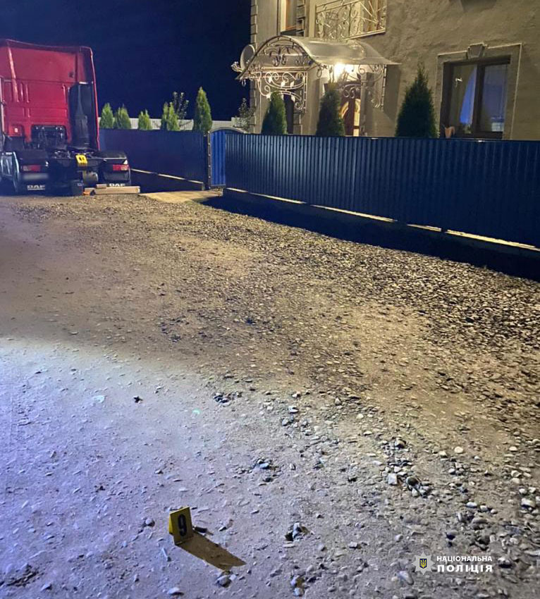

  24. st.sergant ПВ
    st.sergant ПВ Stabsgefreiter
    138
    Якийсь мутняк. Там де відзначка на дорозі це гільза чи людина лежала???. Що було у вбитого ??? Якась зброя ?? Що хазяїн вдався до зброї і стріляв. А так по опису оборона обійдеться від 7-10 років.
