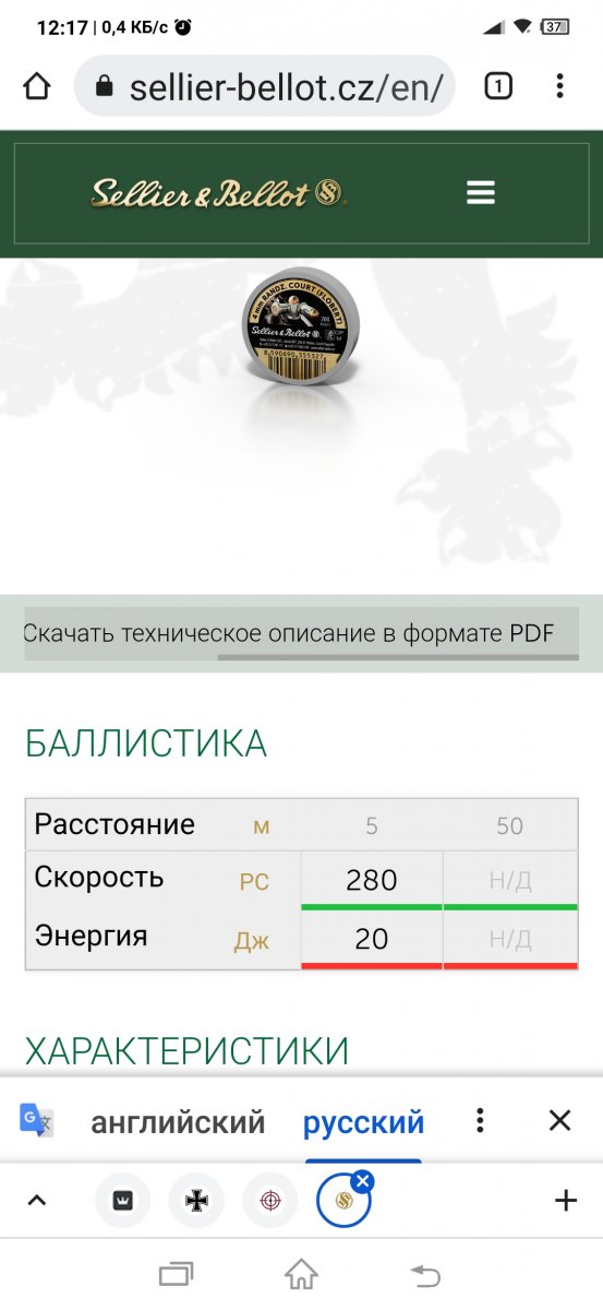

    Посмотрел в продаже. Действительно предлагают m=0,5г
    По скорости данных не нашел.
    Очевидно, скорость и масса пули в патронах Флобера варьируются в довольно широких пределах! Соответственно, так же и дульная энергия...;)
    Останнє редагування: 8 лют 2022

    А можете на сайте производителя посмотреть именно патронов . С УВ
    Yuber подобається це.
