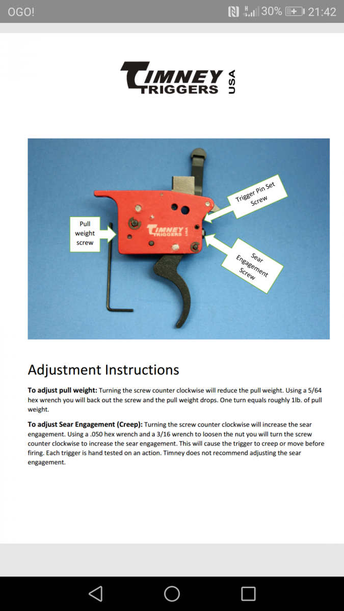

    камрады понимаю, что тема чуть не та, но все же, может у кого то стоит на Мосине спуск Тимни американский, куда и как далеко крутить винт регулировки усилия спуска никто не в курсе????

    Регулювання сили натягу обертанням отого гвинта, що підписаний відповідно, проти годинникової стрілки. Один оберт приблизно 1 фунт зусилля.

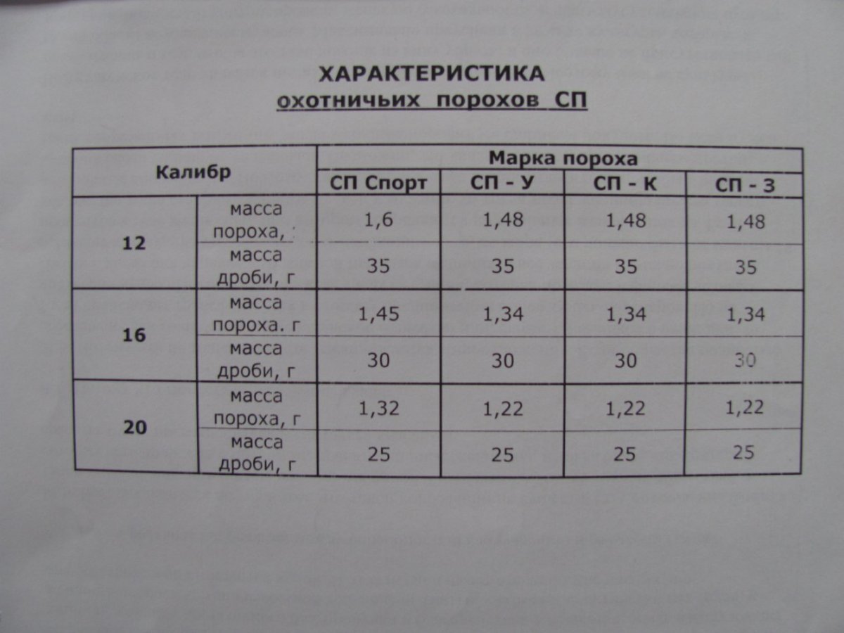

    Порохов СП есть несколько видов.
    А вот таблица с навесками для охотничьих патронов 12, 16 и 20 калибров.
    Смотрите не напутайте при релоаде нарезных! ;)
    KO 76254 подобається це.

  17. ANARXIST
    ANARXIST Oberleutnant
    1.752
    Украина, Краматорск
    Я не спорю... Есть и для нарезного. Просто самому не понятно зачем производитель одинаковыми буквами обозначил разные по назначению и свойствам пороха, ведь неопытного потребителя можно ввести в заблуждение, а там и до травматизма рукой подать!
    Иван Чонкин, Аристарх, Legion_er та ще 1-му подобається це.

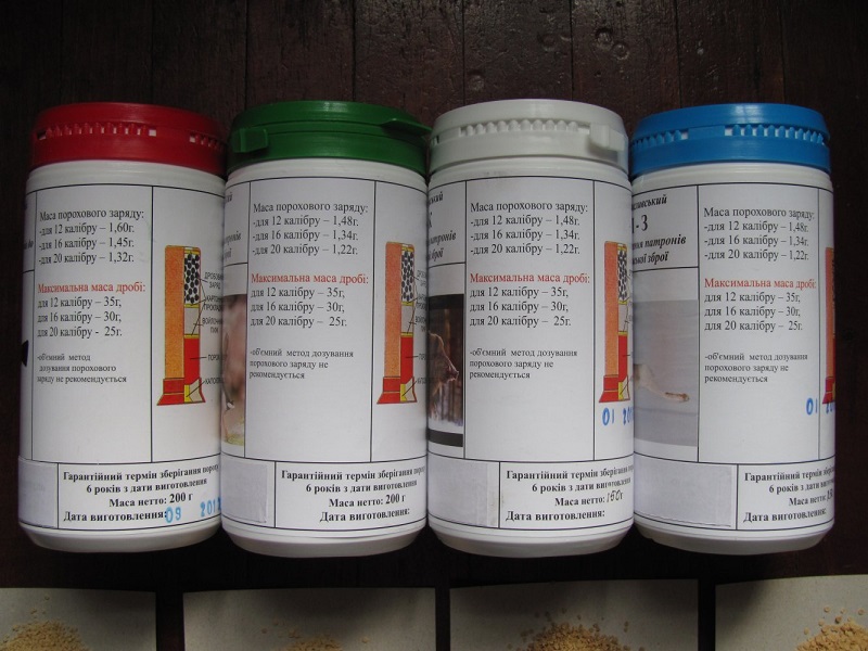

  23. ДВ762
    ДВ762 Leutnant
    1.067
    Ненька. Portae caelestis.
    а ось і СП для нарізного до компанії:
    вибачте фото зтягнув з теми для продаж
    ANARXIST подобається це.

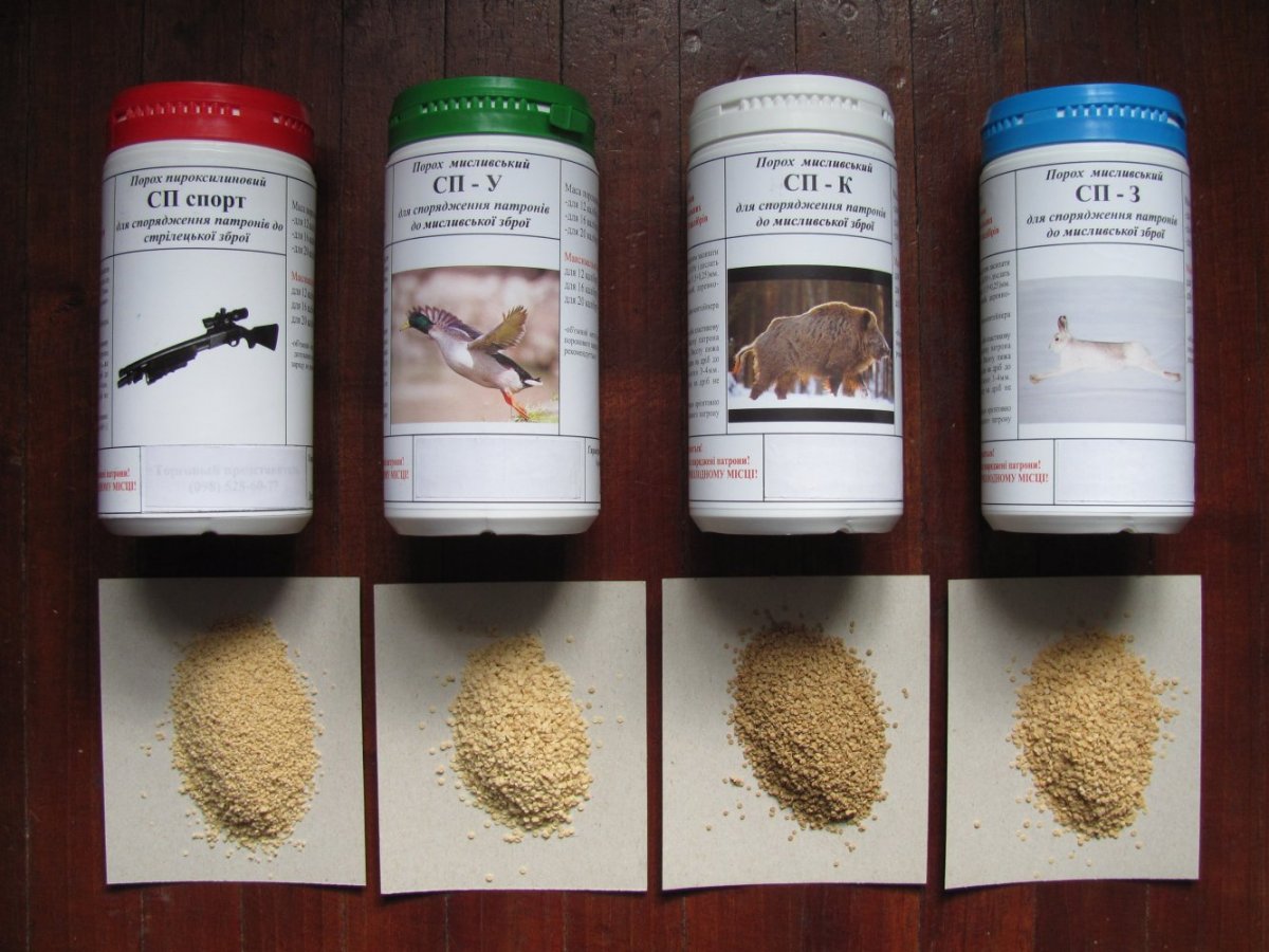

  24. Аристарх
    Аристарх Stabsfeldwebel
    1.050
    Зазеркалье
    нарыл на англоязычном форуме
    захотелось повторить забугорную "киселёвщину":)
    Иван Чонкин, Чиполино, ДВ762 та 2 іншим подобається це.
