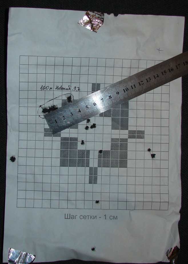

    Не самокрут, но всё же - 100 метров, температура около 0 С, Новосибирская лёгкая оболочка.
    Серия из трёх выстрелов - стоя с упора на "пачке" автомобильных шин.
    Винтовка - ижевка 43 года, 7,64, прицел - омский ПУ 42 года.
    PS смотрим только на обведённые дирочки - остальное это бабахинг с мелкана и, кажется, скс - как попало - стоя, на ходу и т.д. (точно не помню - прошлой зимой дело было).
    akms1974 та Дмитро Токарев подобається це.

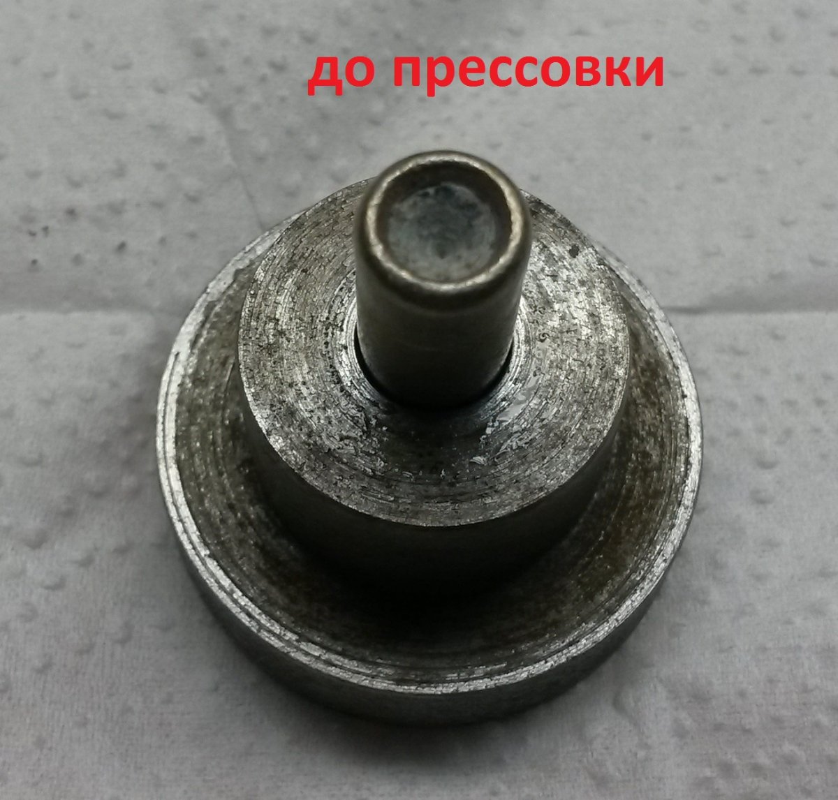

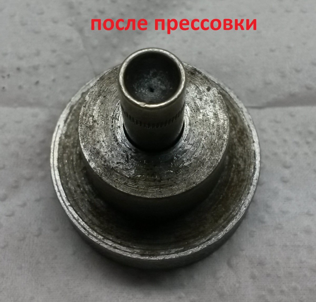

    мельхиор имеет самый большой недостаток - кривая жопа. Никакого компаратора не нужно, на глаз видно что донце пули кривое. Думается, что это более критично чем конусовидная форма пули. Пуансонить её надо, а сделать оправку не так просто. Трудно угадать диаметр оправки. После прессования пуля имеет внутреннее напряжение и оно не убирается даже если прогонять через сайзер. Ну или надо прогонять через несколько сайзеров .311 а потом .309 Во всяком случае после прогона .311 по факту получается .312 даже если несколько раз через него прогнать. а .309 у меня нет. надо купить попробовать. Ну и после пресования проблема конусовидности уходит, и пуля никуда не проваливается, появляется достаточное по размеру цилиндрическое тело.
    зы. я при прессовании даже ровнял вес пули, накусал кусками дробинок, на весах с пулей подбираешь кусок свинца, в зад ей закинул и отпуансонил, жопка гладкая свинец сплющивается и аж глянцевый становится. Но по времени заморочно, как раз для тихих зимних вечеров занималово:)

    по просьбам трудящихся приблуда для прессовки

    молоток, регулировал силой удара, сначала лёгкий тюк для посадки пули, потом хороший удар, или два удара, или три удара. на фото видна разница. Можно было выточить из твёрдой стали ограничительные втулки которые бы надевались на на стержень перед прессованием. Разного размера для разной глубины прессовки. Но тогда руки не дощли, а сейчас нет возможности. Думаю прессом давить будет тяжеловато, если вообще возможно.

    у меня нет размеров и промерить я их не могу, да и вы бы не смогли. размеры диаметров и высоты приблуды вторичны. Дал пулю токарю, объяснил что нужно, получил набор. Он сам там
    думал что и как нужно изготовить. Потом попросил жменьку пуль, сам их поклепал, принёс показал, я сказал годится. Сначала выточил шток с плоской рабочей поверхностью, результат был хуже. Шток с остриём повторяющим углубление пули тоже не дал результат. После выточил полусферу для углубления, попал в десятку по чистоте клёпаной жопы у пули. Плоским можно калибровать импортные .308-е пули. Если уж совсем в идеале, то точить шток с такой же выборкой как на донце пули, чтобы плотно садилась жопой в выборку на штоке, будет вообще супер. Но и плоским нормаль.
    Показывайте фото и давайте токарю несколько пуль + нормально озвучивайте что вам нужно, любой рукастый токарь сообразит что к чему.
    зы. шток должен плотно входить в пуансон, подгоняется шлифовкой в микронах. всем удачи.
    зы.зы. пулю обязательно смазывать перед клепанием, иначе трудно отдирать её.
