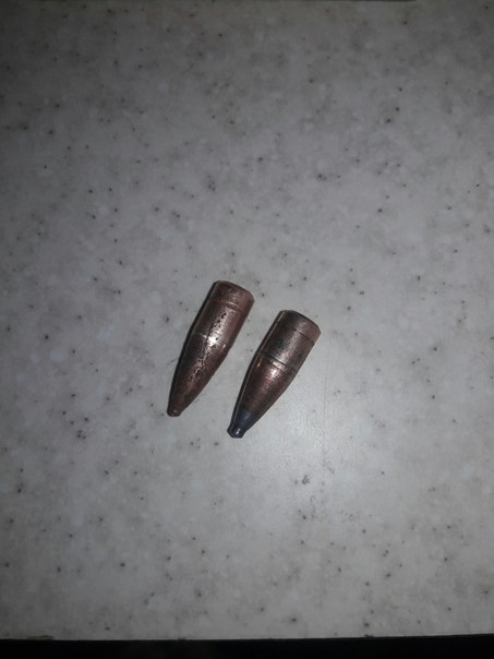

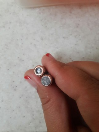

    Вот и я сотворил сию приблуду,хотелось бы услышать мнения

    Якщо ви опресовуєте молотком, то досить важко добитися однорідності.Зусилля на молоток завжди різне. Потрібно проганяти через сайзер. Але довжина кулі буде майже ЗАВЖДИ різною. Посадка кулі неоднорідною. У самого є і опресовка по діаметру і обжимка жопи кулі під боат тейл. На разі погрався з мельхіором тай годі. Куля прогнана через 308 сайзер непогано летить з
    308 калібрів.у 12 твісті, для трьхлінійок не підходить бо коротка і занижений діаметр. Але сам чудово використовую кулю 308SP 180grn у своїй гвинтівці. 3,2 ловекса S065 летить аж бігом. Якщо у Вас ствл 7,63-7,64 пробуйте.
