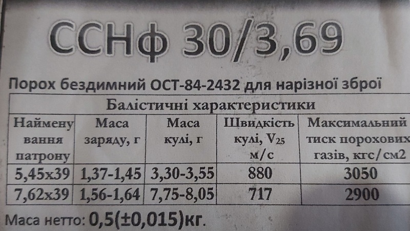

    Есть порох ССНф 30/3,69 и есть порох ССНФ 55 вот последний используется в 308 и 7.62*54. Поравьте меня если я не прав

    есть фото упаковки от ССНФ 55 с указанием кто его производит и с навесками?

    В продаже пороха ССНФ 55 нет. А что внутри за порох в этих болгарских или румынских патронов 7,62x54 - ХЗ что там какой-то местный порох по виду да от отличается от советского ВТ. С вероятностью 99% порох этот или уже не производится или используется только для патронов военного образца в Болгарии или Румынии. Это короче какой-то сферический конь в вакууме.
