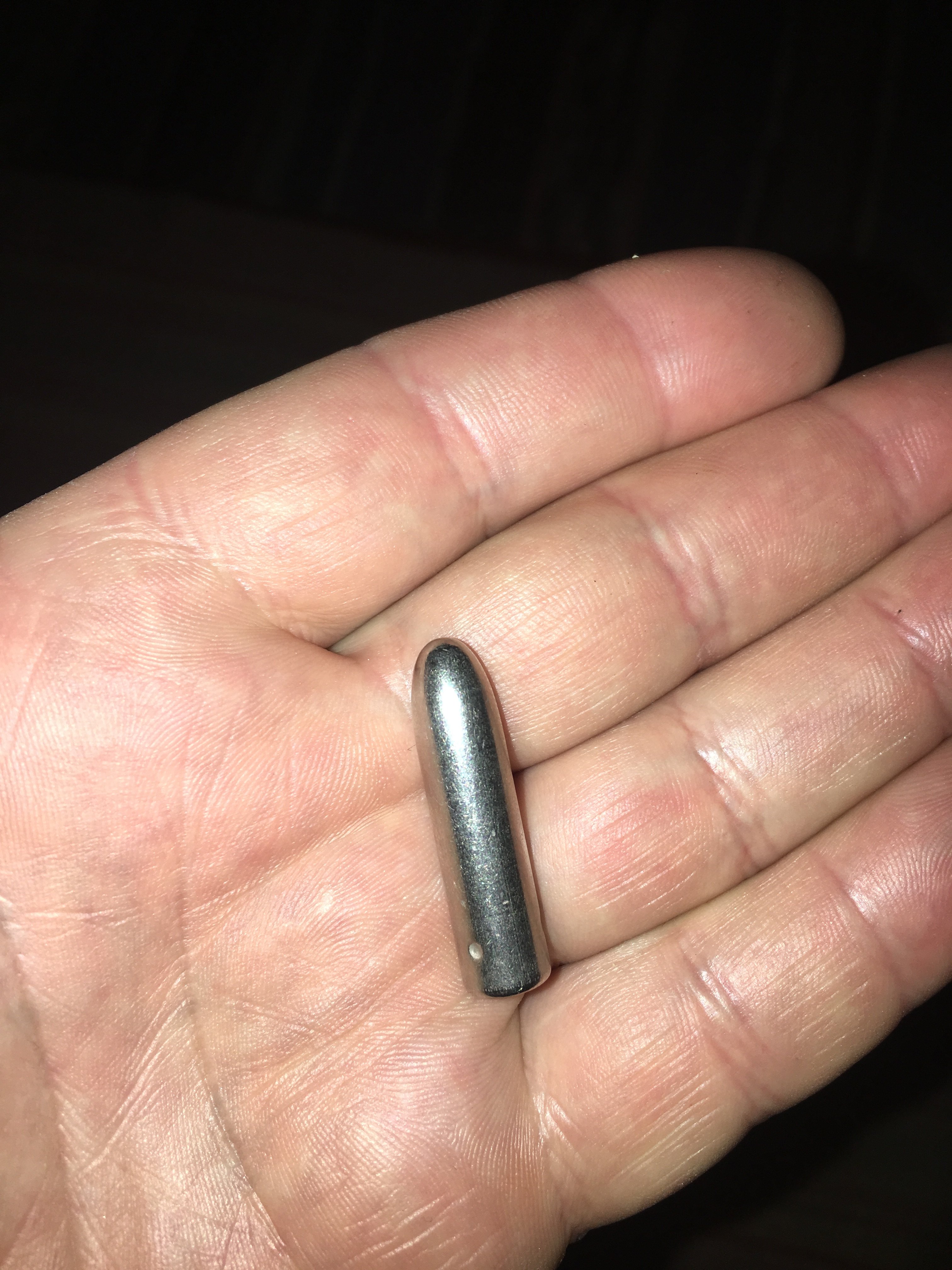

    IMG_4918.JPG Чи пробував хтось робити дозвук на базі тяжкої (13.6) кулі з мельхіоровим покриттям?
    berger2000 подобається це.
  11. tror
    tror Feldwebel
    409
    UA
    Діаметр поміряйте, там зазвичай .307, тобто використовувати їх то таке...

  12. Норник82
    Норник82 Obergefreiter
    165
    Волинь
    Не трать часу. Фуфло це.
    Аристарх та Unnamed Player подобається це.

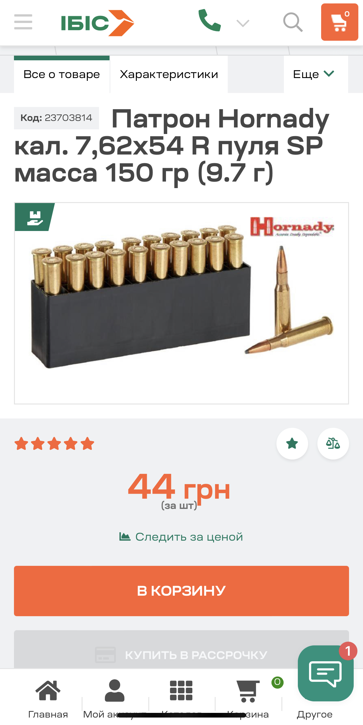

    Доброго вечора всім. Питання спільноті: хто брав такі патрони, там боксер чи бердан в них?
  14. Дмитро Токарев
    Дмитро Токарев Obergefreiter
    121
    Україна, Київ
    90% что здесь boxer.
    Алексей UA та berger2000 подобається це.
  15. Aprel_nik
    Aprel_nik Stabsgefreiter
    155
    Зателефонуйте в "Ібіс" і дізнаєтесь точно. Швидше за все там боксер
  16. Андрей толочин 2
    Андрей толочин 2 Stabsfeldwebel
    775
    боксер и летят неплохо
    berger2000 та Алексей UA подобається це.
  17. Алексей UA
    Алексей UA Stabsgefreiter
    188
    Зателефонувати навіть не здогадався по такому питанню, хоча там жеж теж є люди "в темі" ;). В магазині (одному з них) сказали, що не в курсі. Я в руках тримав, бачу по розміру, що боксер, але... від Хорнаді всього чекати можна. В мене взагалі підозра, що їх стальні гільзи родом з Барнаулу :(
