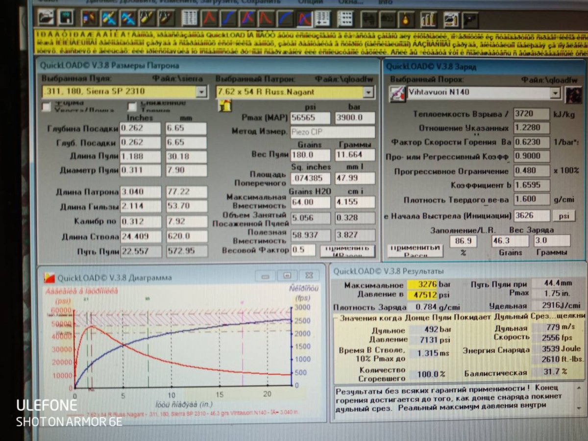

  3. АМАРОК
    АМАРОК Stabsfeldwebel Клуб взаимопомощи
    40
    81
    2.345

  4. Штахель Андрей
    Штахель Андрей Stabsgefreiter
    679
    возможно заряд пороха чрезмерный, попробуйте ложить ровно 3 грамма. Хорошо бы померять скорость пули, она должна быть не более 795-810 м\с. Если больше - точно перебор с пороховым зарядом. Интересно - какой капсюль вы используете. Случайно не охотничий медный центобой?
    _SkReeX_ та Иван Чонкин подобається це.

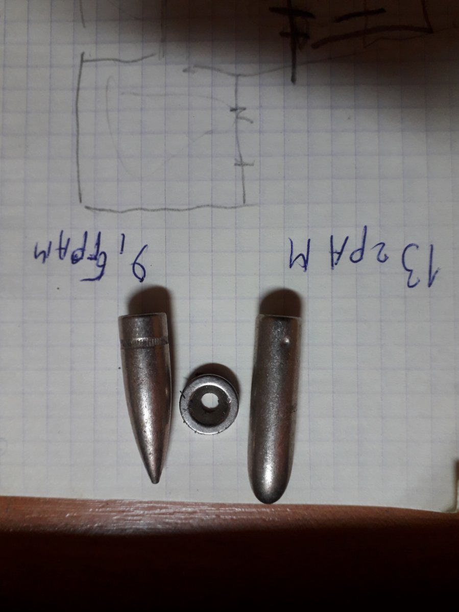

  14. Kendo777
    Kendo777 Stabsgefreiter
    149
    Шостка
    Приветствую всех Знатоков форума и просто Людей с опытом.
    Нужен Ваш совет, прочитал много инфы( и тут и в гугле) но однозначного ответа не нашел.
    Надеюсь, кто то сможет прокомментировать/посоветовать, итак, МОЙ СОН :-
    А сниться мне, что пригласили меня на охоту , с условием ".. с меня бензин на дорогу и патроны 7.62*54 на ВМ" . Ну с бензином не проблема, можно купить, а вот купить патроны в магазине можно, да вот нет у меня разрешения на нарезное, увы.. А делать разр. на "раз пострелять" - это геморр..
    Далее, приобрести нестрел.гильзы и пули не составило труда, да и капсюли тоже есть(хотя придется их наверное вручную вставлять как то)
    А вот с ропохом - проблема ... Есть несколько вариантов, из того, что нашел ( в моем сне) , далее по порядку ;-
    1) Попох со старых патронов ВМ коп. (черные квадратики) Просушен. и просеянные от пыли. Скорость горения дорожки по тесту Трофимова около 4-5 секунд.
    2)Ропох со старых патронов ВМ(но другой,типа трубчатый,мелкий) скорость горения дорожки по Трофимову около 3-4 секунд
    3)Порок "Сокол" бездымный, квадратиками, с патронов 12 калибра, дробь "0" была(на фото есть) но просрочена выпуск 1992 г. Скорость по тесту Тр. 2,5-3 секунды
    4) Порух Сокол , мелкий, серый и бездымный.просроченный(не видно года) дробь вроде "1" была, На фото есть. скорость горения около 4-5 секунд
    Ну и пятый вид, это Черный,дымный ророх(не помню где взял,или отдал кто...) скорость горения по тесту Трофимова около 1 секунды !
    Но я понимаю, что последний вид - ни при каких обстоятельствах не подойдет для 7.62*54, т.к. слишком быстрый ! Разве что для пистол. патронов..
    А вот за другие 4 варианта - хотелось бы услышать мнение более опытных товарищей.
    Повторюсь- Во сне была задача "снарядить самостоятельно патрон для ВМ 7.62*54. Пули есть тяжелые свинцовые (13 грамм) и легче 9 грамм.
    Расстояние - от 100 до 600 метров возможные дистанции.
    Купить новую банку пороха/либо магазинные патроны - не представляется возможным,к тому же это своего рода "разовые пострелушки" намечались..
    Во сне, делал навеску по 1,5 гр.-1,7 "Сокола" квадратиками + свинц.тяжелая пуля 13 грамм.
    И несколько патр. по 2-2,5 грамм старого,с разобранных патронов ВМ + тяжелая пуля и одна полегче 9 грамм.
    В теории, допускаю, что если старый попох был"под завязку" (3.1-грамма), тогда просушенный, он же, но в навеске до трех грамм должен выдержать ?!? Опять же, а если в старый ророх добавить другой ? (для понижения или повышения скорости горения)
    И вот приехали на охоту, но как только начали подготовку-.... вот тут я и проснулся, на самом интересном месте !
    Жаль, что не досмотрел до конца свой сон, но все же, наяву, стало любопытно ! Вот и решил посоветоваться с ВАМИ !
    Фото нашел наиболее похоже(как во сне,в моем сне) для более детального изучения, так сказать...
    Всем спасибо за коммент !

  15. Чиполино
    Чиполино Stabsfeldwebel
    1.088
    за СОКІЛ зразу забудь,швидко горящій. ЗАТВОР ВИРВЕ І АПАРАТ ПОРВЕ.
    будь який з "рідних" порохів. від 2,5 до 3.25 гр. 2.5 для важких.
