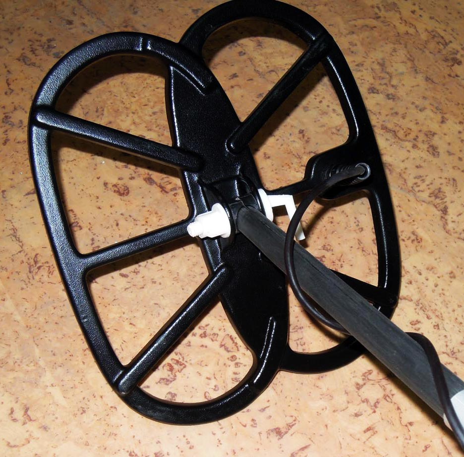

    можно фото крепежа штанги с блоком и второго колена? а то на ваших фото не видно что там за крепеж цанговый или? И походу второй вопрос приборы можно заказывать как с первой катушкой так и со второй? Заранее спасибо за ответ. и как насчет тестирования прибора в полевых условиях возможно ли естественно при полной предоплате.

    Блок к штанге крепиться болтом , внутри блока. Я не видел ни в одном магазине такой опции как тестирование прибора). Вернуть конечно вы имеете право с оплатой всех почтовых услуг , при сохранении товарного вида. Нижняя часть плотно входит в штангу и фиксируется кнопкой на нужной длинне.

    Вы меня не правильно поняли, меня интерисует место крепления двух колен прибора а именно колена с подлокотником и блоком к следующей части штанги.

    В этом месте одна труба входит в другую и так же фиксируется двойной кнопкой.

    Мой Вам совет поставьте цангу иначе люди купившие Ваши приборы будут толго Вас вспоминать не из за самого прибора а из за такого констрктива. Не верите спросите у тех кто с такой конструкциией поработал. К прибору нет притензий но покопав таким конструктивом я мягко говоря был не доволен. Пусть он будет стоить чуть дороже но надежнее. Ваши аллюминиевые штанги такой толщины металла выдержат в динамическом режиме ровно два выхода после чего начнутся люфты оссобенно подчеркиваю в месте соединения двух штанг из аллюминия. Я сам хочу приобрести такой прибор как аналог тем более с такой извесной схемой как приборы фирмы тессоро но увы из за такого конструктива не готов. А почему спрашивал по поводу тестирования потому как видеотестов полевых на Ваш прибор я не нашел. А тессоро между прочим гарантию дает 25 лет на электроннику и видеотесты есть. С уважение, может быть будущий Ваш покупатель. Если нужна консультация как это сделать обращайтесь с большим удовольствием расскажу ибо Ваши покупатели потом будут Вам спасибо говорить за весь прибор в целом.

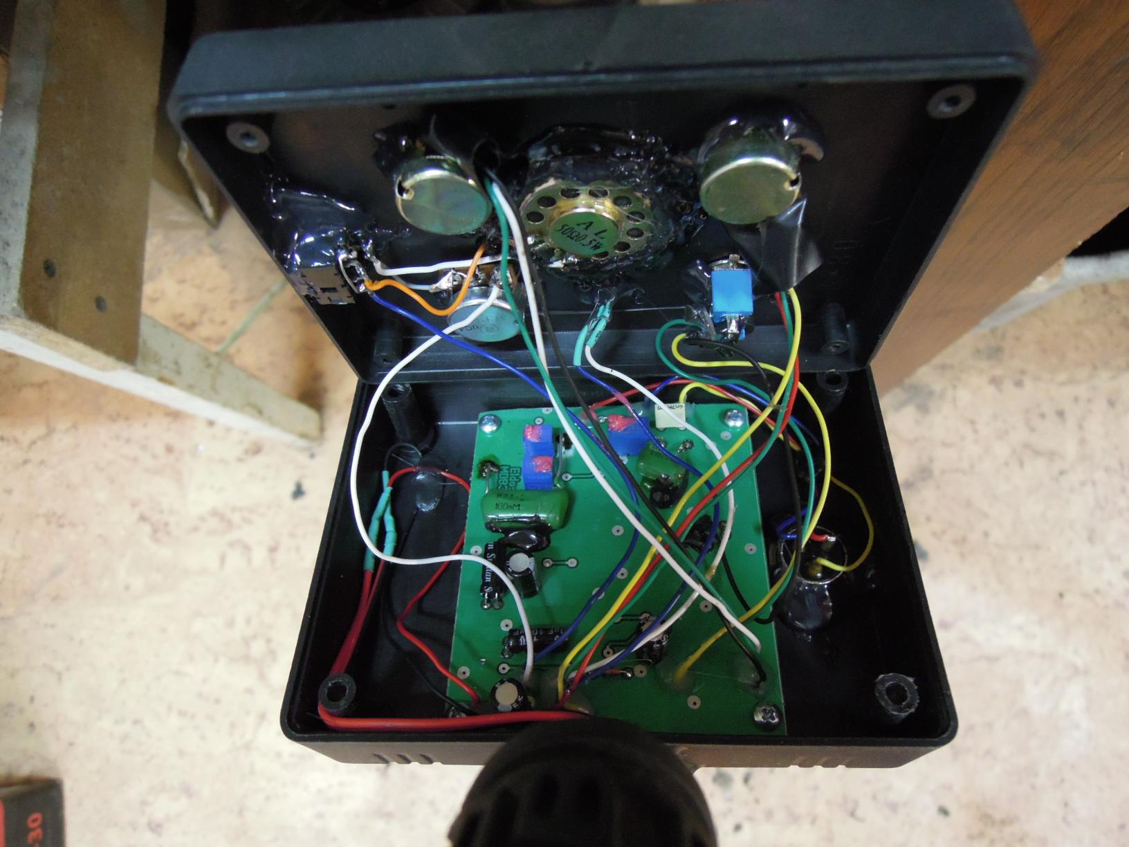

    По просьбам камрадов добавлю фото потрохов.

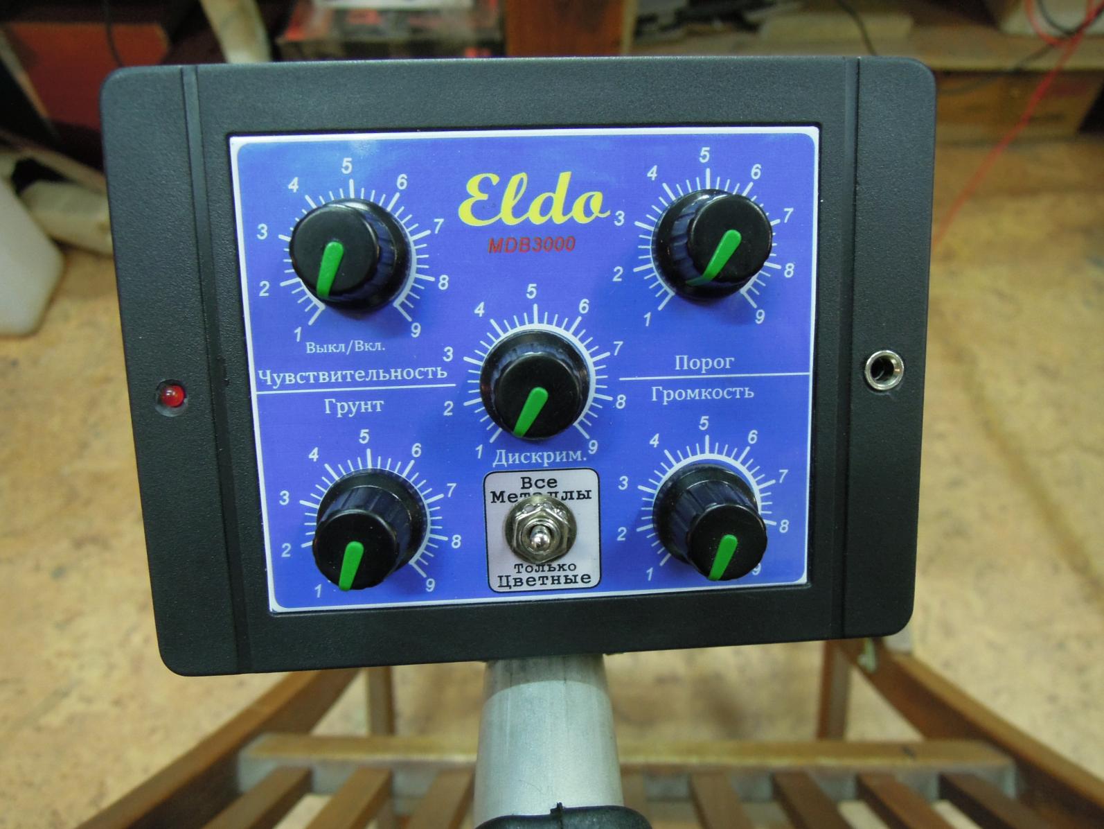

    А дискрим? Или у вас урезанная версия Эльдорадо?

    Нет ,версия не урезаная. Урезаная версия не имеет канала все металлы. Дискрим по многочисленым просьбам выведу на панель ,хоть он и не нужен. Если хотите что то ценное найти то фольгу копать придеться с любым детектором!! Чернуху Эльдо вырезает и на минимальном дискриме очень хорошо.
    Вобщем будет ручка Дискрим.

    Вот так выглядит прибор со всеми органами управления на панели.
