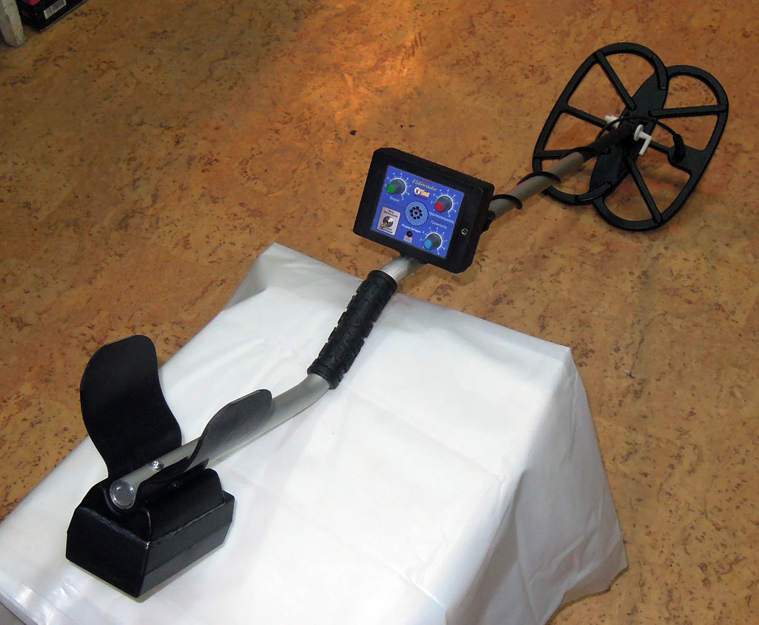

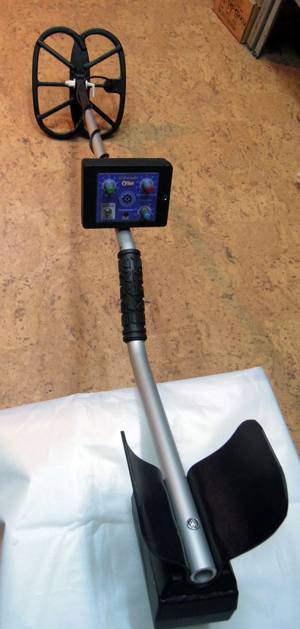

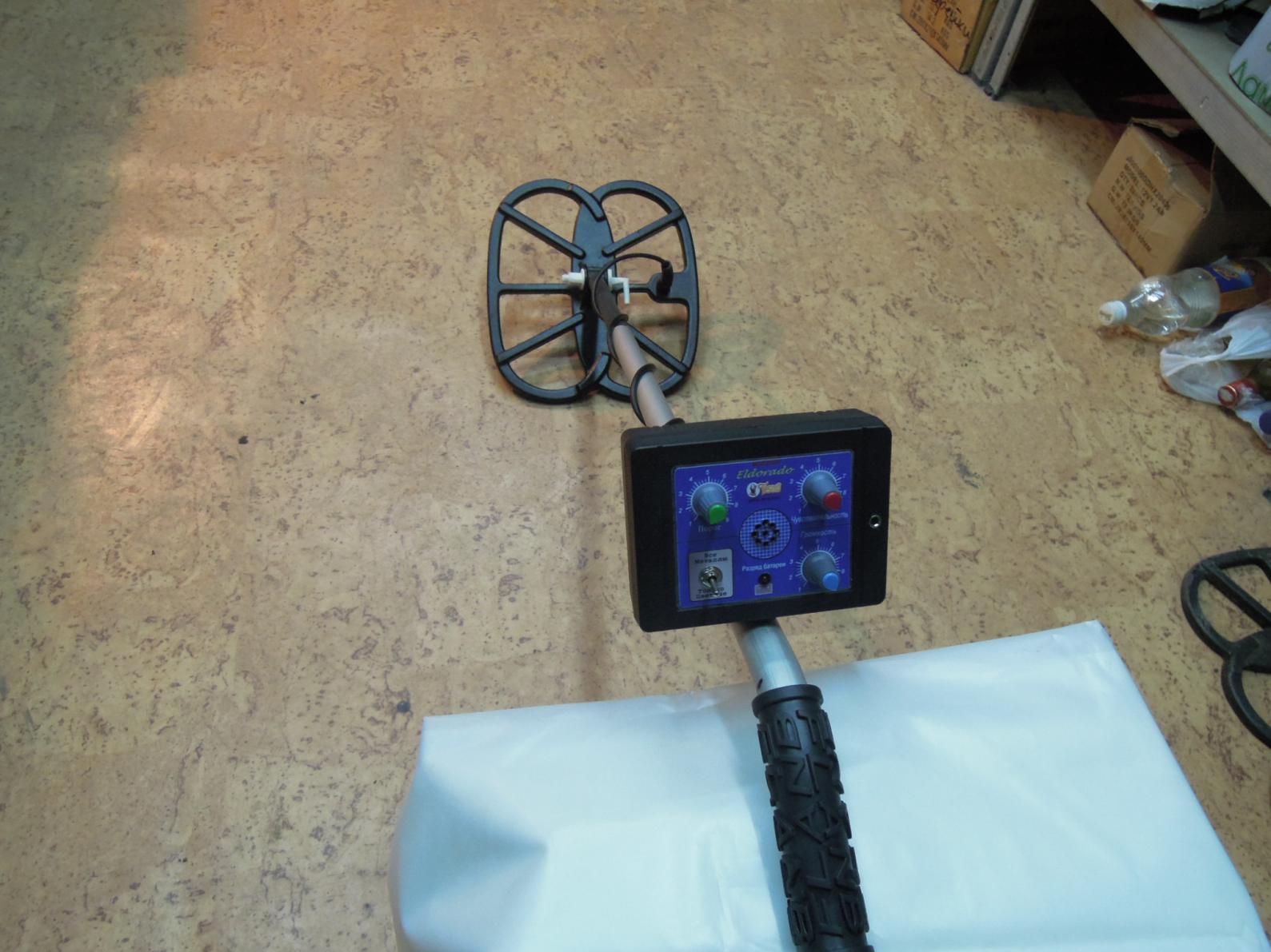

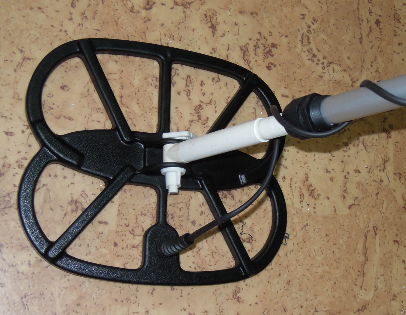

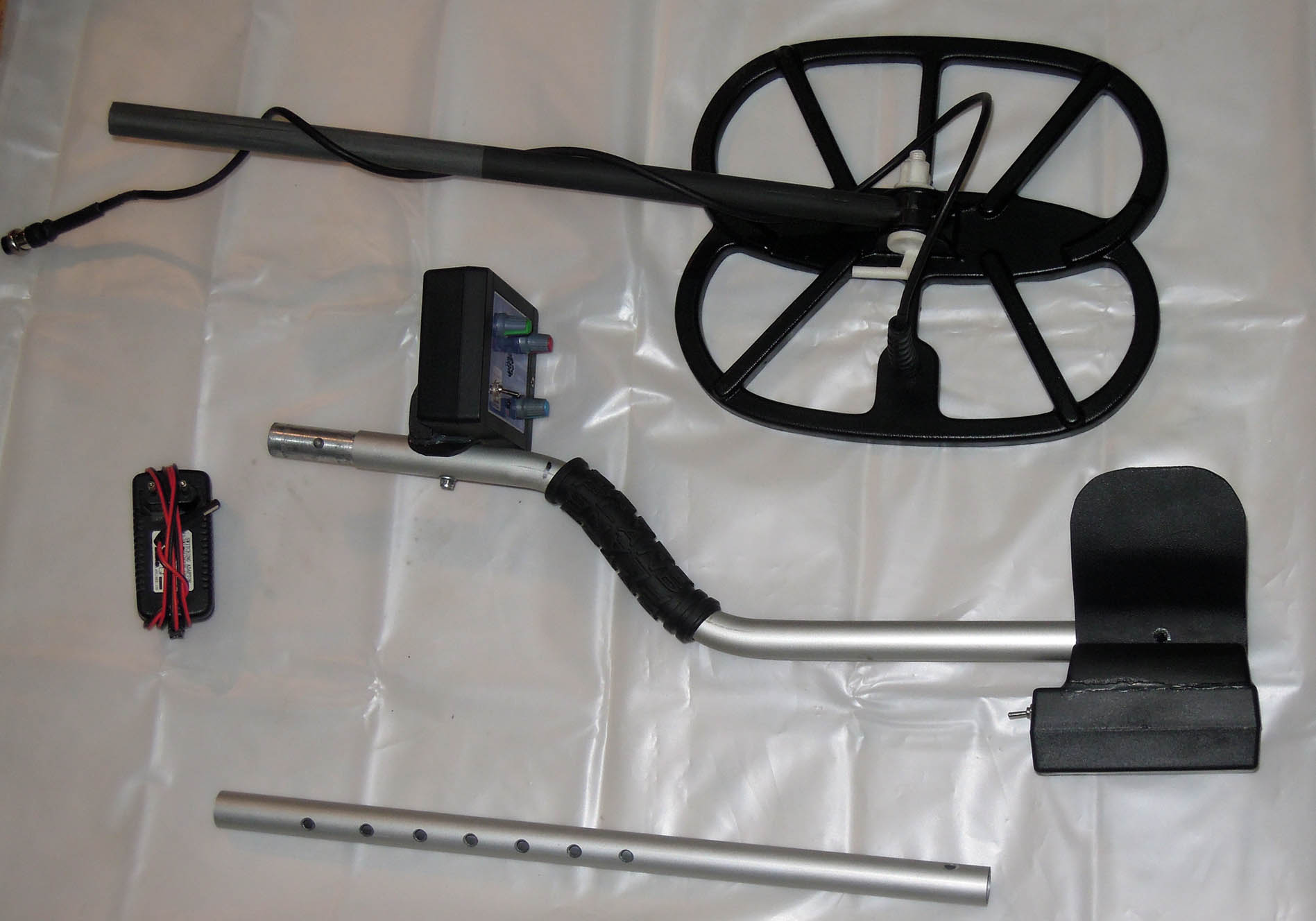

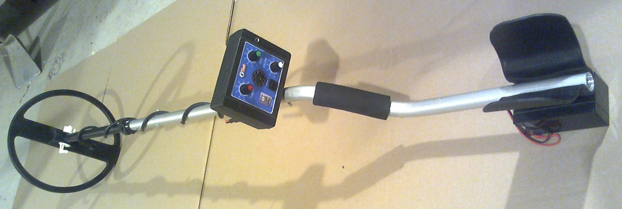

    Прибор собственного изготовления по схемотехнике Фирмы Тесоро.
    Тесоро Эльдорадо давно зарекомендовавший себя как надежный и рабочий прибор по поиску на полях и в лесах монет и кладов.Не годиться для поиска по войне ,так как практически не чувствителен к черному металлу в режиме Дискрима.Прибор прост в использовании ,предустановленый балланс грунта ,как показала практика ручная настройка не нужна.Режим все металлы статика.Есть гнездо 3.5мм под наушники и Индикатор разряда батареи.
    Рабочая частота 10 КГц.
    Напряжение питания 12В ,ток потребления до 40 ма.
    Вес прибора в сборе с свинцовым АКБ и Датчиком 25см 1.7кг.
    Вес датчика 400грамм.
    Датчик DD 10"
    Штанга состоит из 3х частей ,нижняя пластик и две верхние алюминий.
    Чувствительность по воздуху на 5 коп СССР 27-28см.
    На 10коп Украины 20см
    Максимальная глубина 1.3м
    В комплекте Сам прибор с аккумулятором и автоматическое зарядное .
    Цена комплекта 1500грн.

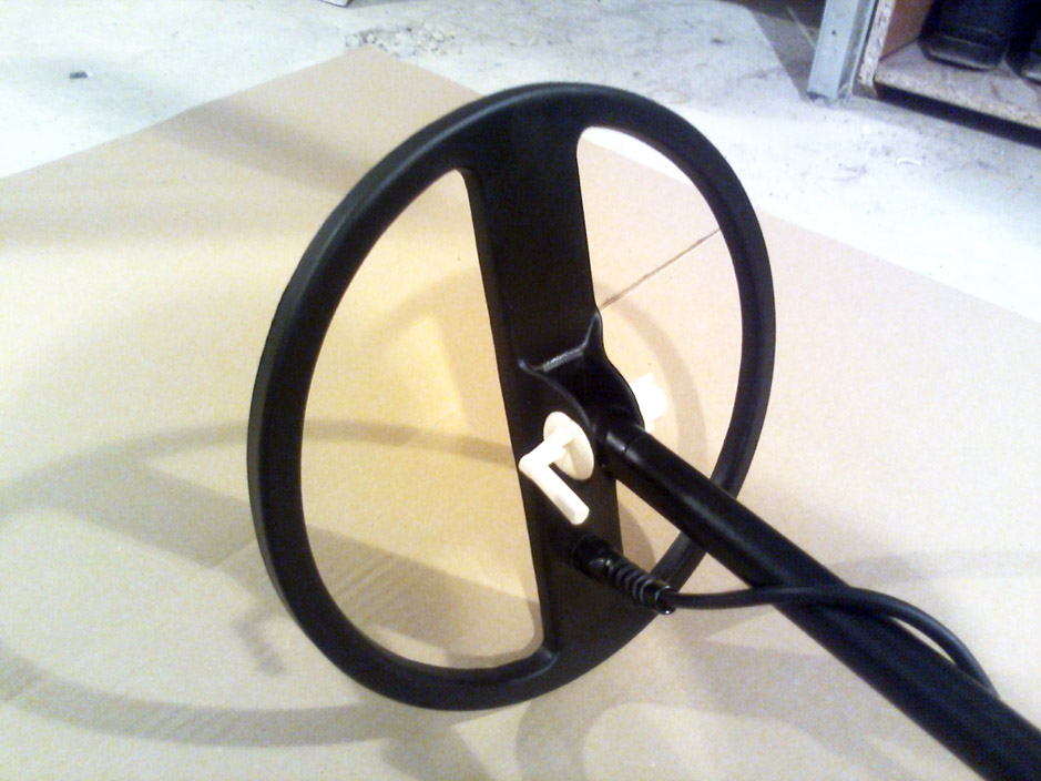

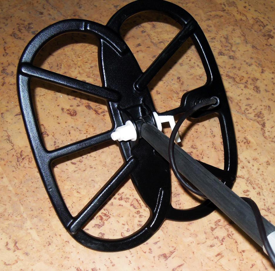

    Теперь датчик на Эльдорадо 27х24

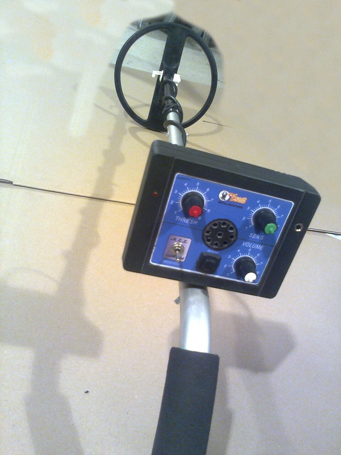

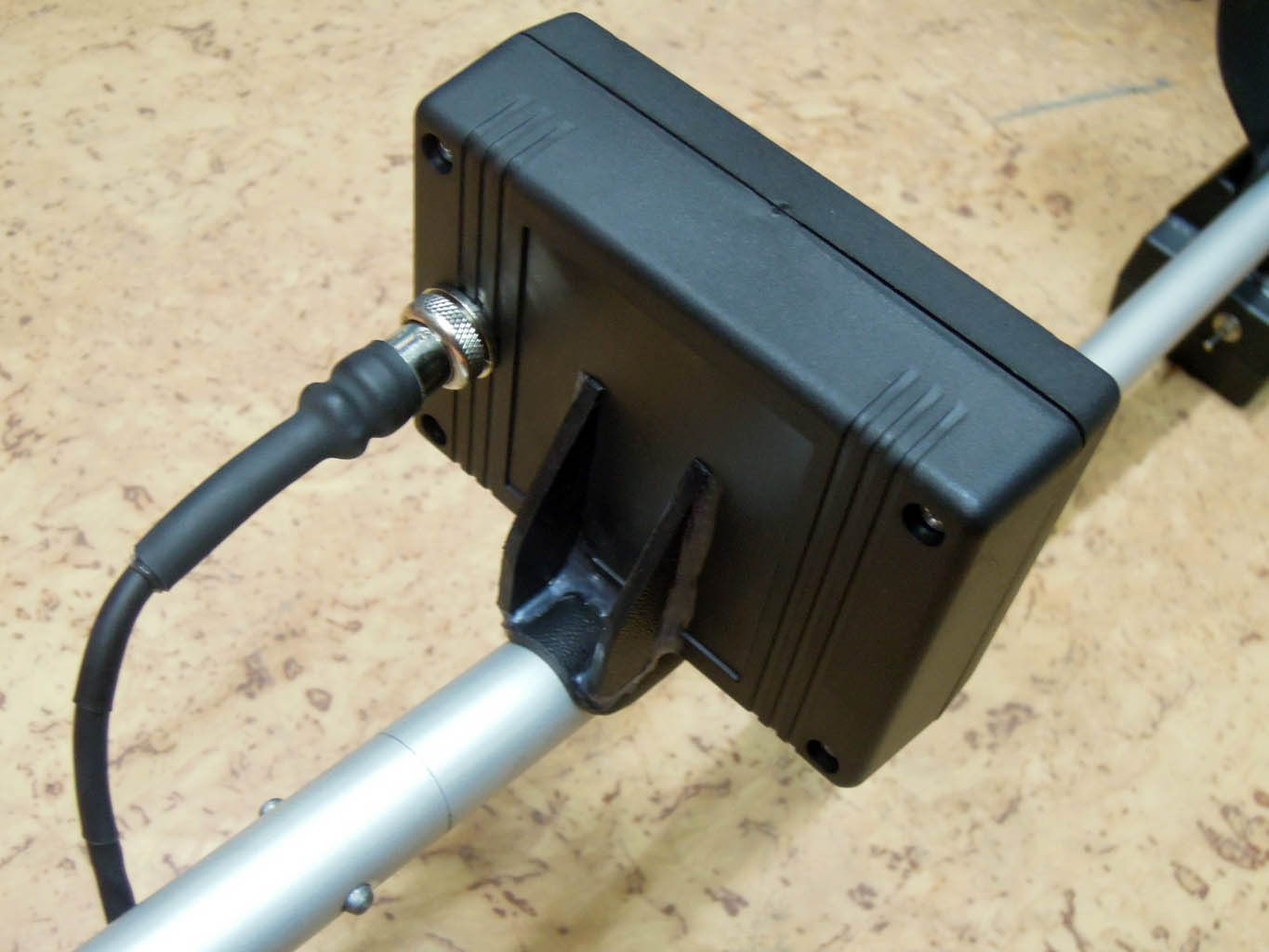

    Добавлю обновленные фото прибора.
  25. Zemb
    Zemb Stabsfeldwebel
    2.445
    Rowno Ukraine
    Re: Тесоро Эльдорадо
    провод от акумов до блока идет в середине трубки подлокотника?
