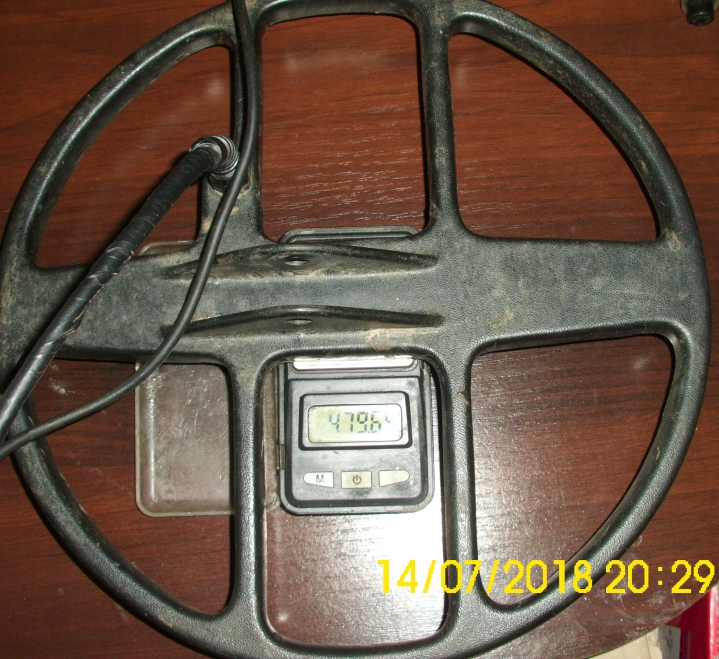

    І чого ?пів куба досок,перший слой мікросфера,захисний, епоксідка з тонером .= не важкий.стабільний :D.Да а на МД4 не ви задавали питання .По датчику,для Маски?Після того як продавали їх.Перевага ,в датчика для Маски над іншими баланс стоїть на місці.Головне правильно наиотати і звести.Вибрати правильну технологію заливки.Вага датчика під Фортуну 7,5 КГЦ,відніміть 20 грамм ізолєнти.Камрад кабель порвав.заізолірував.:D.

    :eek: дерево в датчике? Неее, я до такого не опущусь! :D
    Нет, я там только графит брал, и то не зарегистрирован! Я датчиками не интересовался по поводу намоток и т.д.! Мне вскрытия хватило!
    После того не разу туда не заходил! Даже забыл что он есть!
    Ровно на 15 минут в морозилку ваш датчик! Что покажет? :D На сколько потом отстроится?
    Я свои совал! :D
    Для меня это мега лёгкий! :D Такой выходил мин. 520 грамм! Меньше не хотелось!

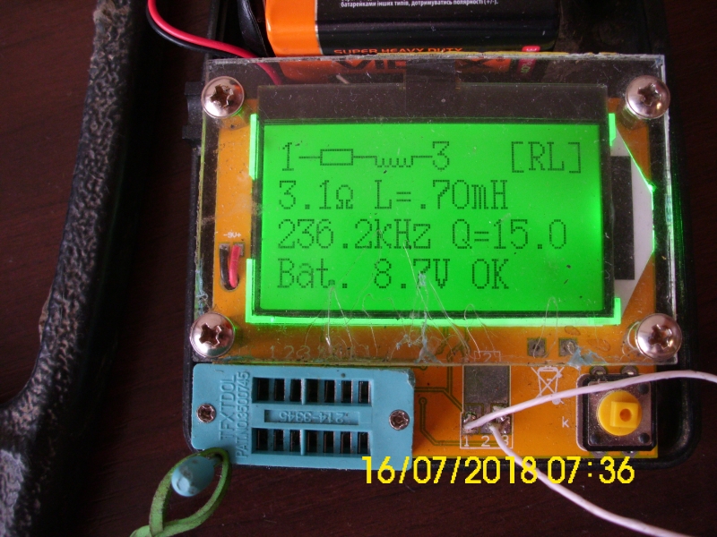

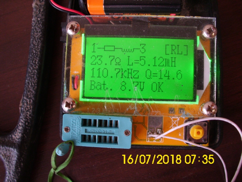

    Що можу сказати,ви його не вскривали .Датчик .Якраз болгари використовують дерево.В ребрах жорсткості є деревяні вставки залиті смолою.Наступний котрий приїде в ремонт,зроблю фото.Підпилювати всерівно приходиться.А для того щоб намотати датчик на Маску достатньо L-МЕТРА.Не обовязково робити йому харакіри.І для тих .хто буде мотати,ДД30,ДД-32,передаюча катушка 32 витки,фазова три витки поверх передаючої,провід 0,45 мм,мотаються в один бік.Приймальна 92-93 витки ,провід 0,25- 0,28 мм.З проводом 0.25 є нюанси,потрібно мати,вимірювач індуктивності.На опір,нге звертаєм увагу.

    Ви від МАРСІВ скривали датчик?У них вони не удачні.Біла пориста штука,епоксідка з мікросферою.замішана міксером ,і не відстояна.:D.І про фізу ви знаєте .дуже багато :D.В передаючі лишній виток.там дійсно починаються проблеми,в приймальні ,у вас грунт піде на чверть поділки.при лишньому витку "ВПРАВО від феріта",без наслідків.При більшій кількості в + 4 витка.Почне бачити грунт,прийдеться зкручувати підсилення.Щоб відлаштуватись від грунту.Мотав в різних варіантах,приймальна не критична від 5,11 до 5.50 мГ.Те що провірив особисто :D.Не забувайте грунти мають також різну ФАЗУ!А на масці є такий регулятор балансу грунту,регулятор має опір 5 ком,і підстройоний резістор 20 ком.Як думаєте для чого він?:D

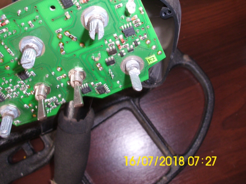

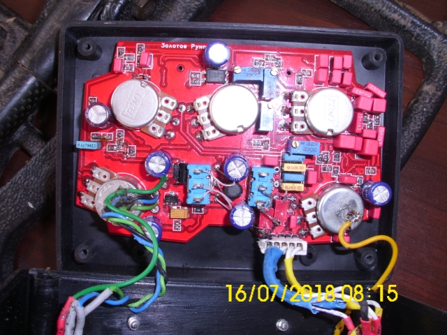

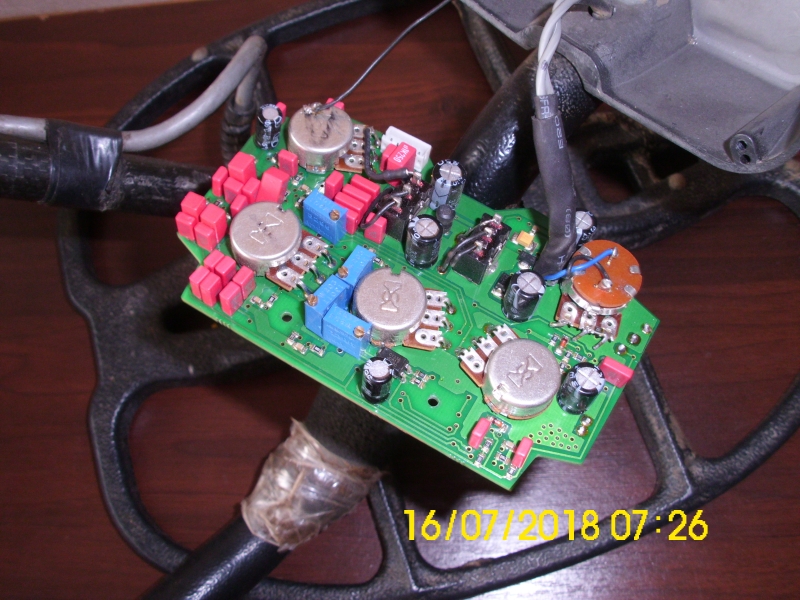

    Шановний GARRETT 250,ви вважаєте шо мені робити нічого.Аж ВАШ датчик вскривати?По пливучості!Правильно залитий датчик на МАСКУ не пливе :D.Ви попутали ,для фортуни це має значення(отой розбаланс).На ваше счастя ,на цей раз в ремонт приїхала маска,котру вмикали пасатіжами ,датчик цілий.Не потрібно ,розбирати датчик ,щоб знати як він намотаний :DТрохи фото,Крайнє фото ,мій самопал,різниці на груті з оригіналом не побачив,моя трохи тихіща :D:beer:
