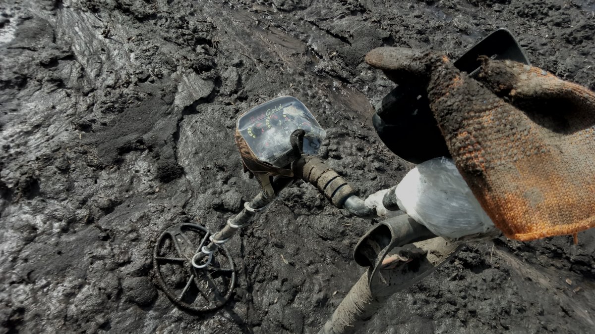

    Это не есть гуд.Прибор ДОЛЖЕН нормально строиться и работать на 18кгц что на мокром что на сухом поле.То что говорил уже десятки раз двухчастотность в маске(редголде) это зло.Да и чуйка на 6 это Вы ж из него сделали асю.Вот к примеру сегодня тоже побегал по мокрому полю 4 часа НО с одночастотной 4про....Работала как часики.ГБ строился четко.Чуйка в начале красной зоны.И это на мокром черноземе....Результат на фото

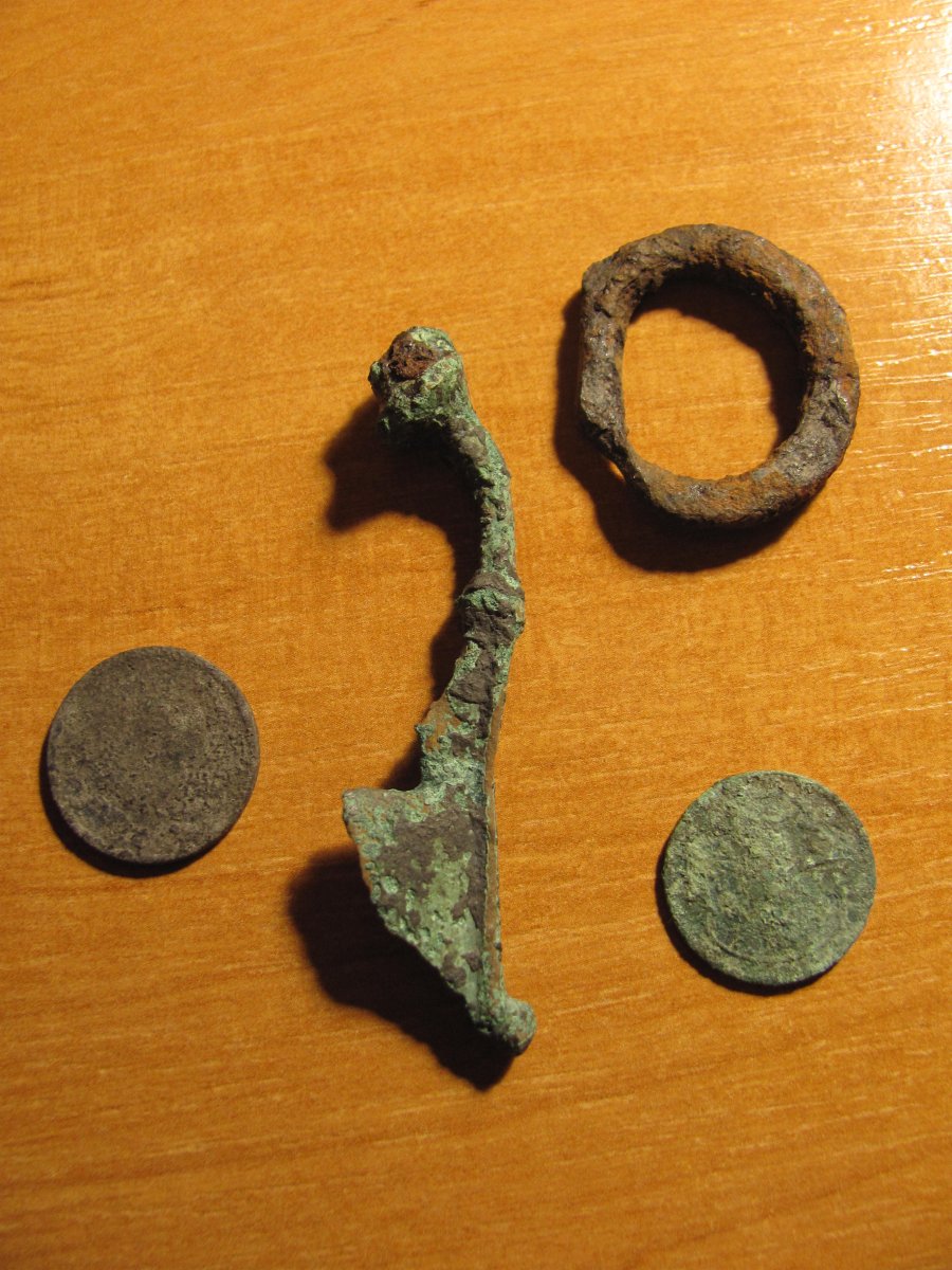

    Всім вітання. Ось зробив другий повноцінний вихід. Поле перебите вщент, щоб знайти саме те, за чим приїхав, треба ходити цілий день і не факт що попадеш....ґрунт настільки важкий, що на 18 кГц не вистачило місця крутилці балансу)) На 8 кГц відлаштувався нормально, але куди дальше за точку відстройки по фериту. Тим не менш знайшов свою першу фібулу, дві монетки і залізну маленьку пряжечку, не рахуючи купи мотлоху і залізяк з глибини 40-60 см. По роботі приладу цього разу задоволений. На телефон реагує тільки коли хтось телефонував. По озвучці залізяки в навушниках відрізняв від кольору. Чулося легеньке підхрипування, хоч сигнал велике залізо давало кольоровий. Також добре відрізняється по звуку ливарний шлак, якого на полі було вдосталь - звучить дуже протягнуто, ніби як в режимі пінпоінтера на декотрих приладах.

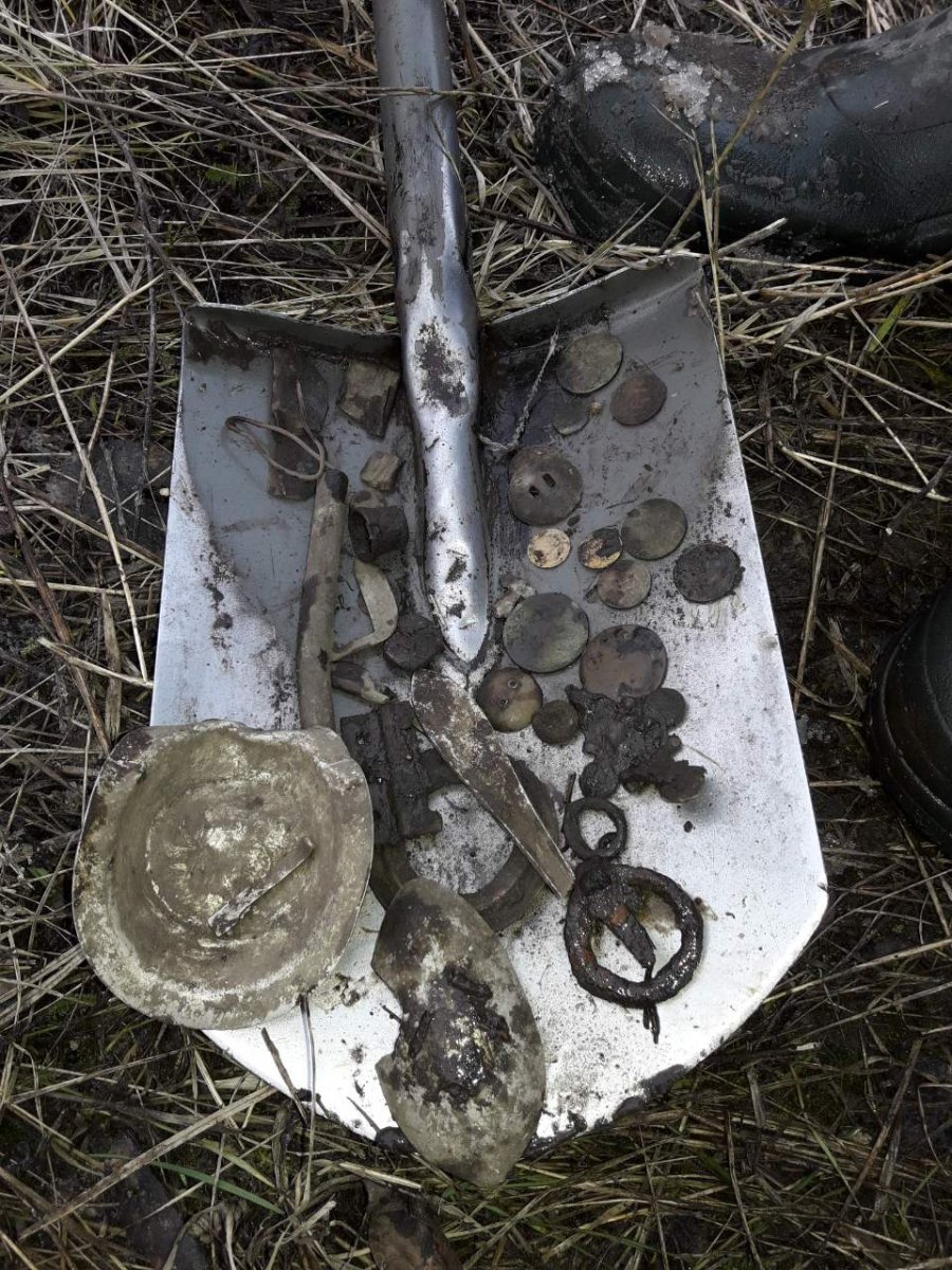

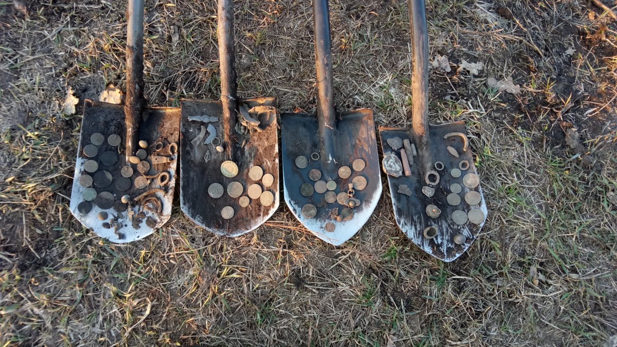

    Сегодня как раз ходил на восьмой,у меня датчик тайгер,прибор не глубокий,но мне больше не нужно.Как показала практика по находкам не меньше.
    Моя лопата левая крайняя из интересного серебрянная спинка фибулы,остальные три лопаты фортуноводов.

  17. Где только такие жирные поля берете, тут за день чем ни копай монета может не выскочить, а Вы лопатами их меряете однако.
    Der Pirat der Felder та SEREGA87 подобається це.
  18. Belj
    Belj Stabsgefreiter
    624
    Тоже поумал,пол сотни монет по нынишним временам это серъезно.

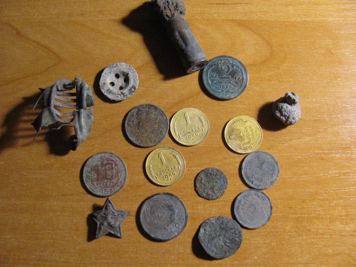

    Сьогодні просканував свій город, який вже майже 4 роки вибиваю. За цей час знахідок поменшало, але після кожної оранки 2-3 монетки можна було знайти, чого не скажеш про різний залізний шмурдяк і всюдисущий люмінтій, суцільний килим зі жбоні. Прилад у двотоні не замовкав ні на секунду, але результат дуже втішив кількістю. Давненько за раз стільки не викопував. Розділення і швидкість на достойному рівні.

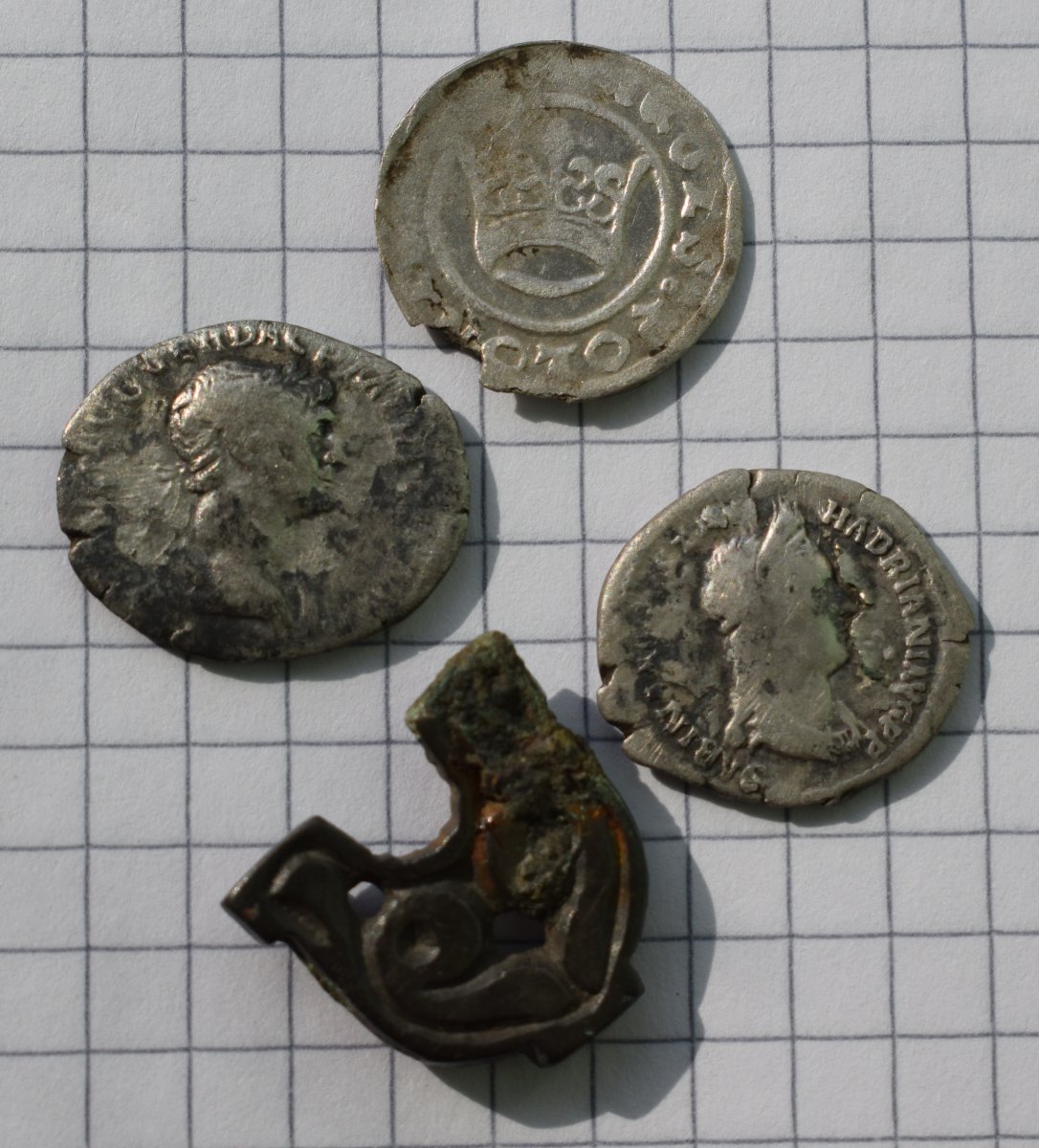

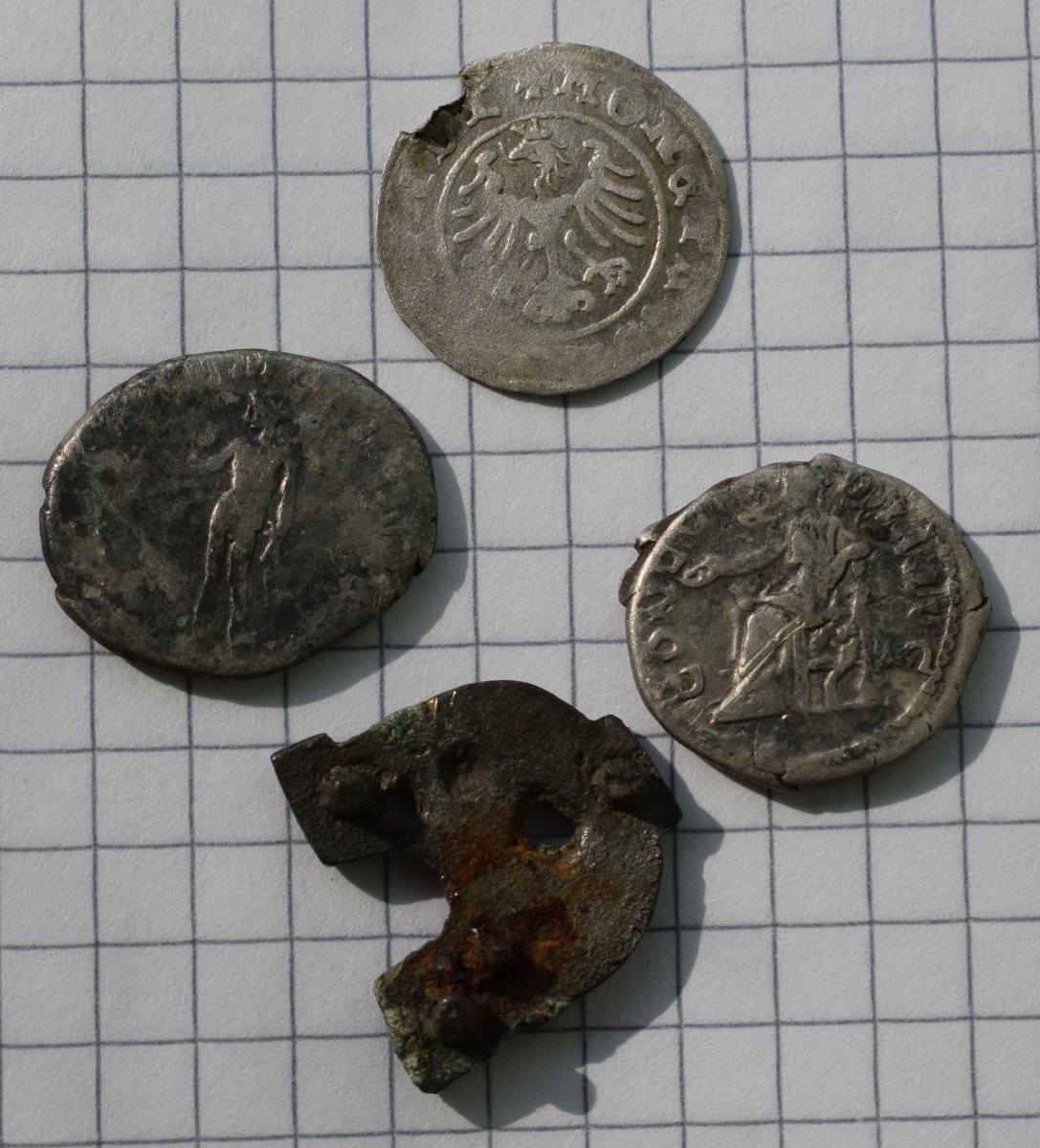

    Вчора забрав з пошти свого РедГолда. От такий результат після трьох годин по полю на яке їздимо вже багато сезонів. Траяна і бронзову накладку знайшов між чужих слідів і ямок. Достойний прибор!

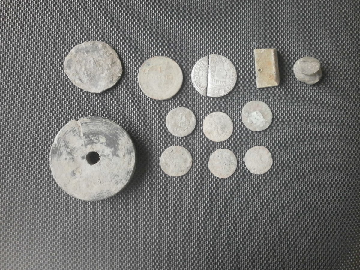

    ну что скажу , с 18 частотой так и не подружился но в 8 он тоже не плохо лупит . очень помогает проводка катушки крест на крест . в одну сторону звучит цветом а в другую уже в два тона , железо 100% . вот сегодняшние находки ...
