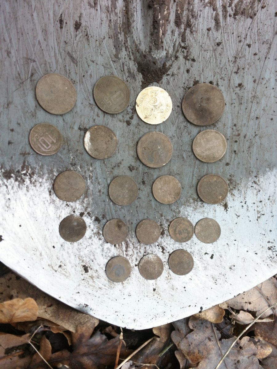

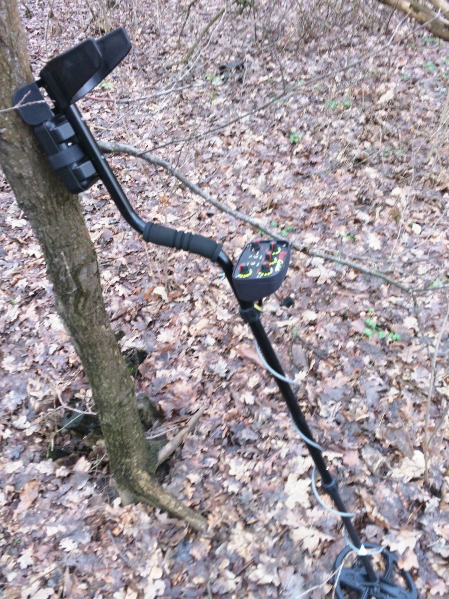

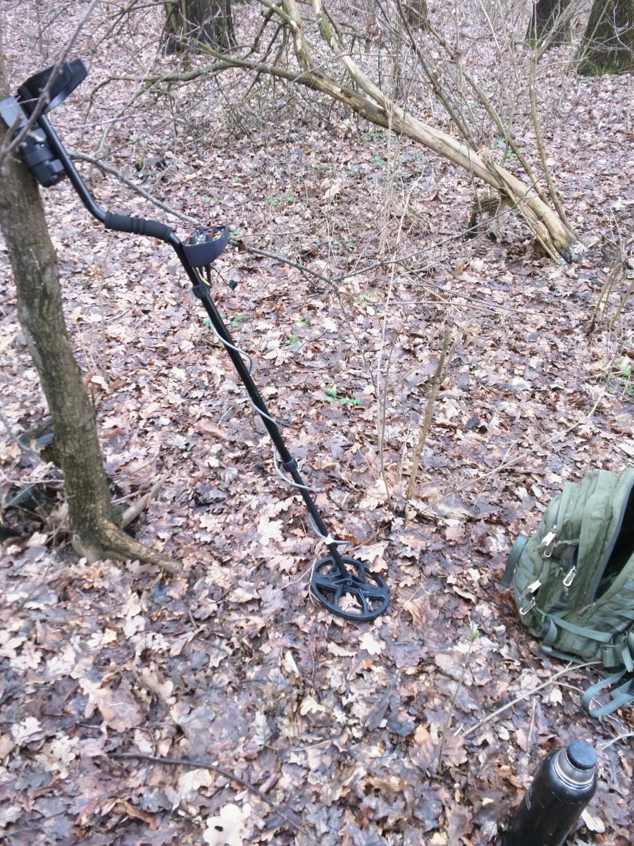

  10. Махалыч
    Махалыч Stabsgefreiter
    531
    Напишу небольшой отчет по данному прибору. Купил у автора блок в декабре. Катушка у меня была родная с 4-й маски 9 дюймов. сделал питание и водрузил все на штангу, получилось очень достойно. Почти как заводской.
    Вчера первый раз вышел с ним в лесочек. Место представляет из себя лес на берегу водохранилища в котором находится часть села, затопленного водохранилищем, ну и место массового отдыха жителей нашего города. Место очень замусоренное и изрядно выбитое нашим братом. Сам неоднократно ходил там с Деусом.
    В общем, приехал, собрался, отстроился от грунта, получилось на 12 часов и в бой. Ходил на 18 кГц.
    Долго экспериментировал с положением дискриминации. Очень понравилось, что по сравнению с заводской Маской в RedGolde растянута нижняя часть шкалы дискриминации. Например мелкую фольгу начинает отсекать где-то на 4,5, более крупную на 5-ке....но при этом не режет позднесоветские 10 копеек. Их начинает резать на 6-ке. В заводской маске мне такого достичь не удавалось. Там если вырезаешь фольгу, теряешь и поздний никель.
    По разделения и цепкости к мелочи прибор просто на высоте. Я на этом месте никогда не копал столько советских копеечек. Обычно 1-2, а тут сразу 8, причем довольно глубоко.
    В общем прибором остался очень доволен! Спасибо автору!
    svs32, Scharfschutzer, maxxx-77 та 10 іншим подобається це.

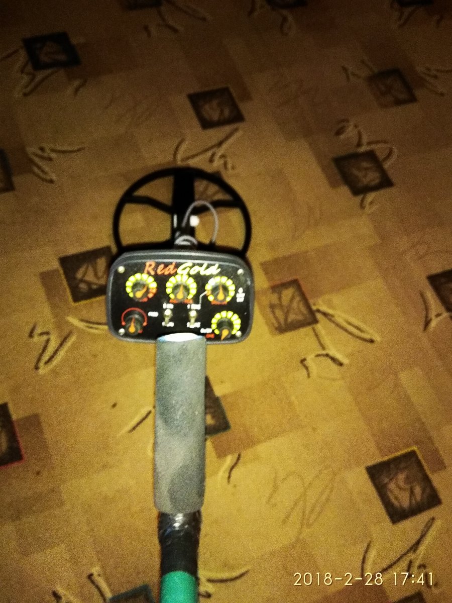

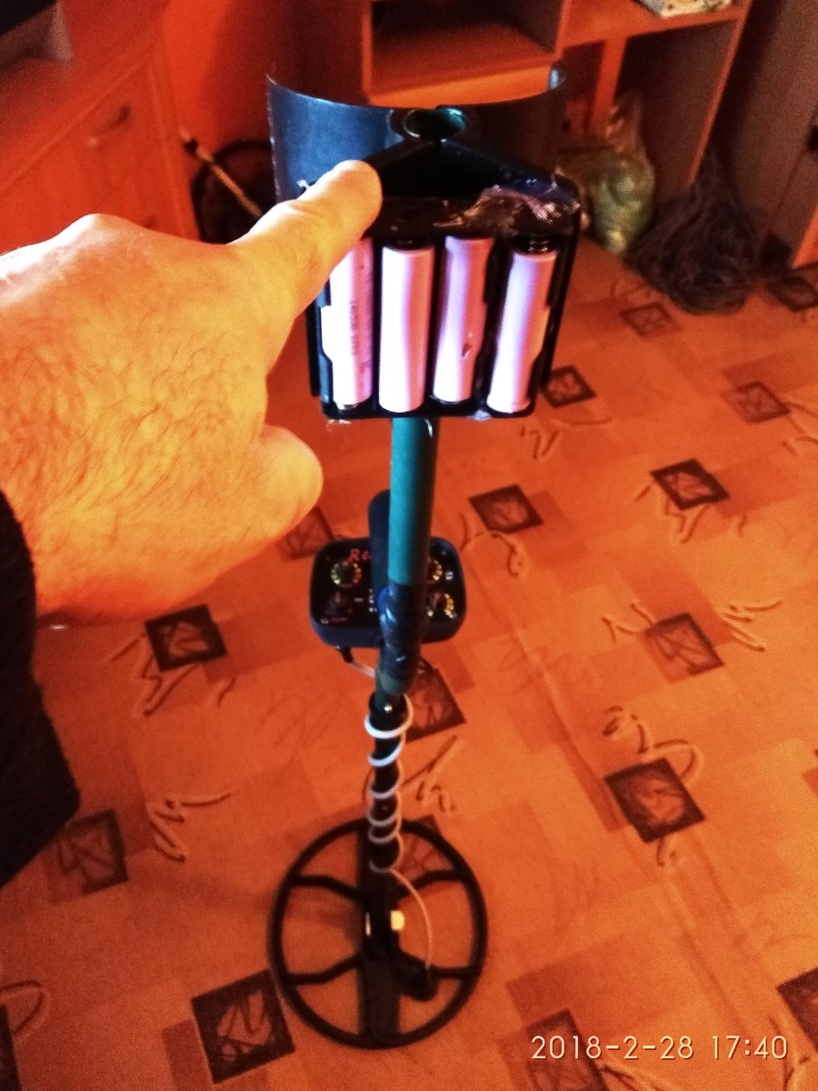

  14. роман25
    роман25 Stabsfeldwebel
    1.263
    чернівецький

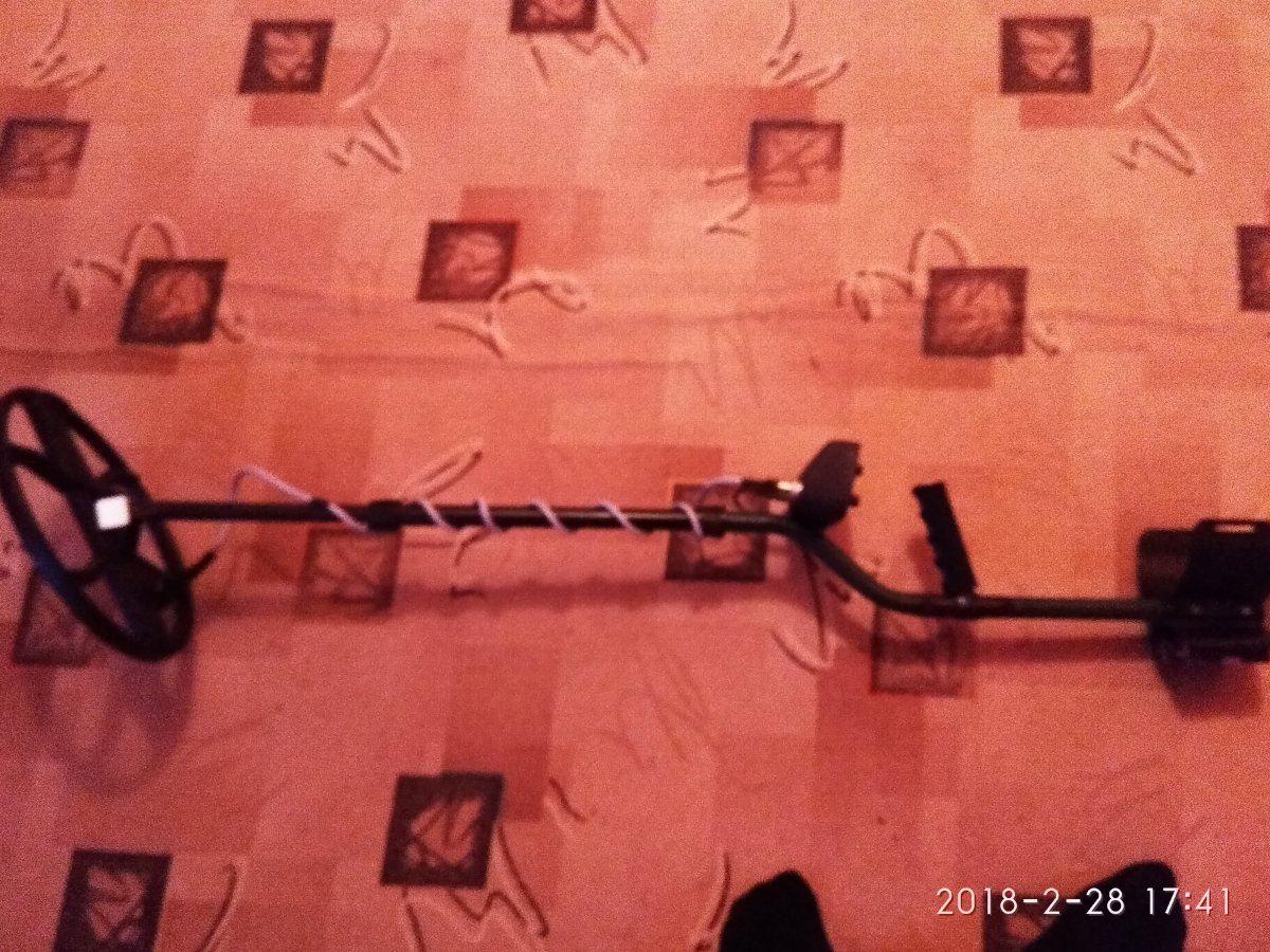

    Всьо готов осталось кришку на акуми зробить, щоб захистити акуми ,тести провів ,виводи зробив .
    У парку трохи забато приборів буду трохи продавати лишаю один високочастотник ,терм , в вот чи кощея чи клона ще не вирішив .треба в поле з рамою попробувати .
    Ще раз дякую Сергію.!!!! IMG_20180228_174110.jpg IMG_20180228_172505.jpg IMG_20180228_174143_HHT.jpg :beer::beer::beer:
    Останнє редагування модератором: 1 бер 2018
    SirEdmund та Александр 3470 подобається це.

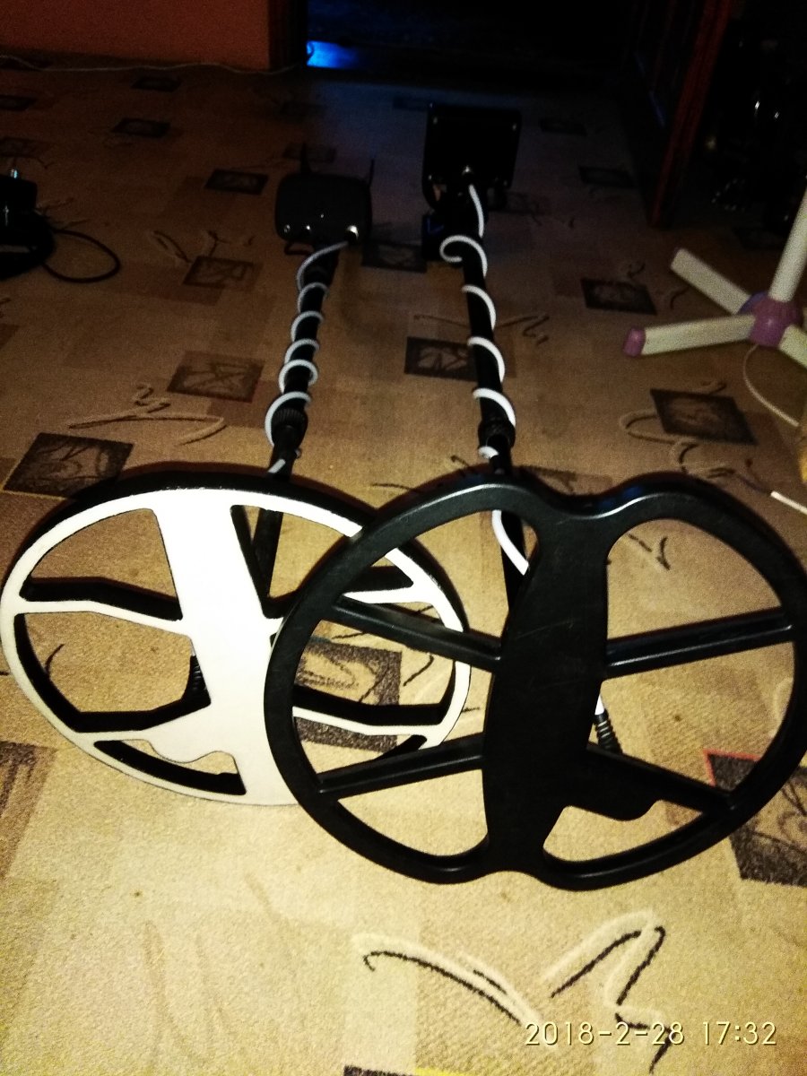

  17. роман25
    1.263
    чернівецький
    Катушки виглядають так .до речі де защіту прикупити до такої катушки .
    SirEdmund, Виталий Биляк та Александр 3470 подобається це.
  18. Gordan13
    Gordan13 Feldwebel
    525
    Щиро дякую за чесну відповідь. Особисто для себе всі питання зняв. Цікаві прибори. В перспективі буду також пробувати.
    З повагою
    роман25 подобається це.
  19. роман25
    1.263
    чернівецький
    Це пітаніє штанга технітекса лехка і холдер з акумами сів класно лиш кришку западьожить треба акуратно .
    Розвісовка вроді непогана .
    Далі що з вухами робити ? Хтось уже пробував безпровідні ?
    Нехочиться виводити у штангу ,так як у руно ,бо в мене коси 30 звук бомба ,но то шо провода мішають .
