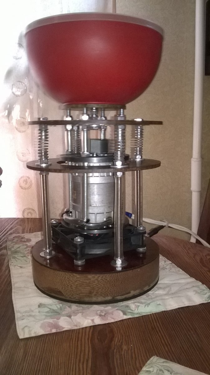

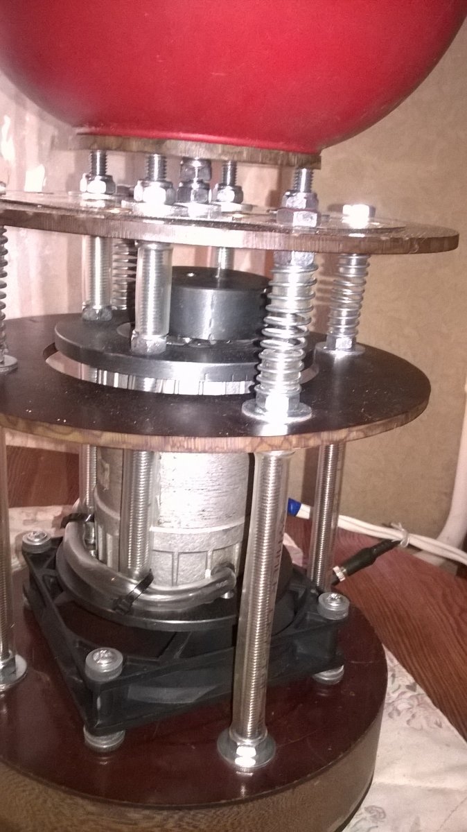

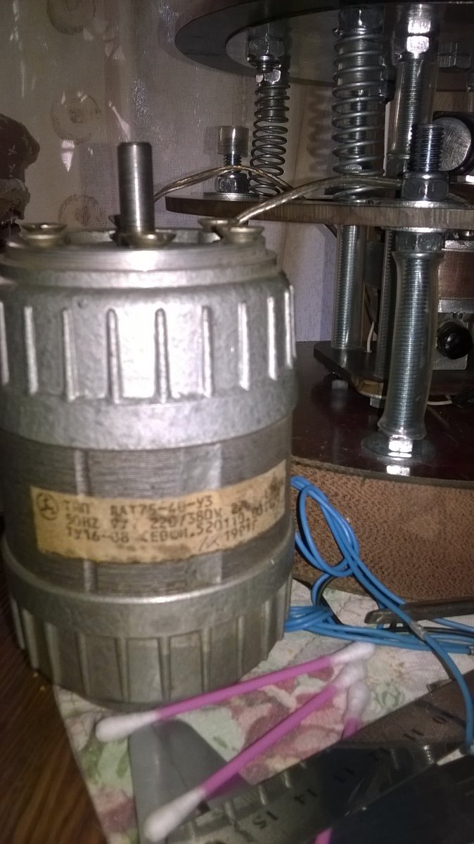

    Приветствую. Вот решил выложить в теме виброочистку самодельную. Емкость правда маловата, примерно на сотню пистолетных гильз. Можно подискать побольше.))) По результатам говорить рано только тестирую. Да это вторая версия. первая была компактней, но движок слишком шумный. От кофемолкии грелся очень.
    Ніколаускасс, ANARXIST, Romel76 та 8 іншим подобається це.

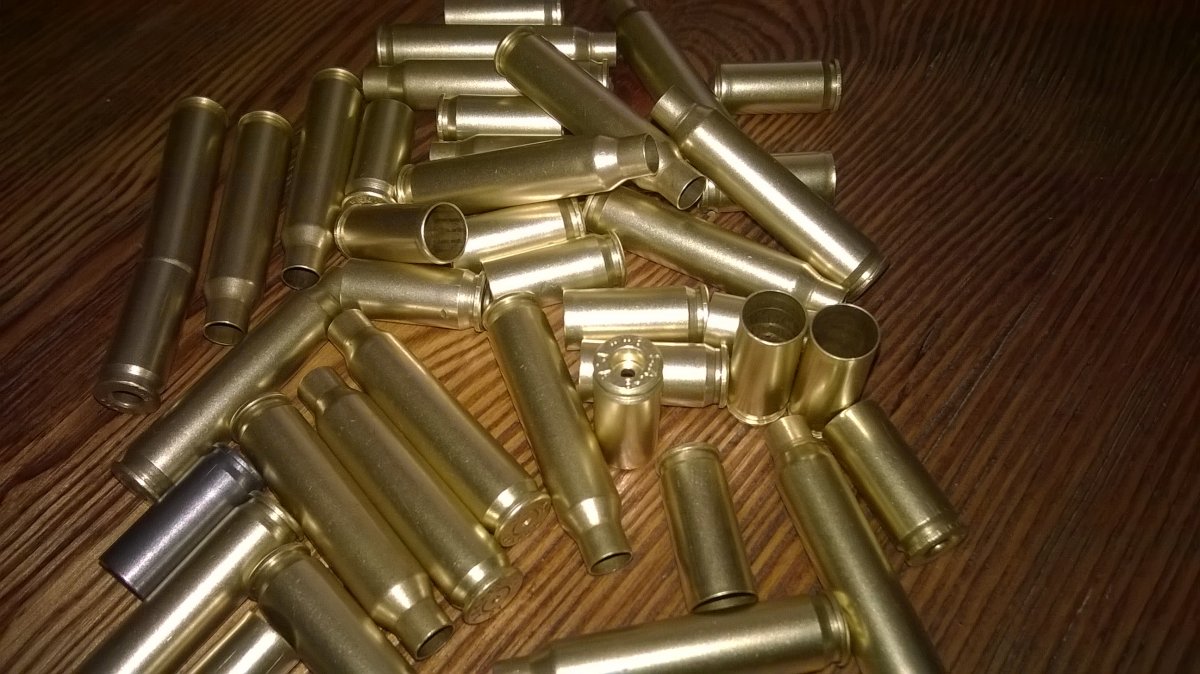

    Вот результат. Ореховая крошка и чугунная сечка в пропорциях, примерно один к одному по весу.
    Смесь работает лучше и быстрее. На очистку ушло полтора два часа. Я в принципе таким результатом доволен.) Да, гильза с полигона.)

    Чому не декапсулювали перед системою?

    Забег был пробный. Что то декаплированно, что то нет. Кстати сотня пистолетных гильз это не предел, для этой емкости. Вошли свободно ))

  20. trech8
    trech8 Stabsgefreiter
    270
    Запорожье Украина
    Движок 100 гр. Метизы тоже в этих пределах. Кондер 10 гр. Кулер старенький был, блок питания к нему 60 гр. Трубка пищевая то же была. Пружины 60 гр.Пластиковая емкость, с кухни. Внутри раструб огнетушителя, обрезанный. По токарке, кольца и эксцентрик то же около 100 гр.
    Текстолит не покупал. Давно валялся без надобности. К стати вместо текстолита, думаю успешно можно использовать многослойную фанеру. Кругляки жести то же валялись, набрал когда то на лазерной резке металла. Под мишени для стрельбы с пневматики. Заклепки из обрезанной гильзы 223 рем. Пришлось скрывать следы неоднократной переделки.)))
    Остальное, сверление подгонка и напилинг, сам)))
    Мои финансовые затраты гривень 450. Это именно на то что нужно. Но так как собиралось это все по наитию. То расходы чуток побольше.))
    С уважением Александр.
    ANARXIST, Romel76, Рост76 та 3 іншим подобається це.

  22. Траквамада
    Траквамада Major
    80
    154
    3.905
    Киев.
    Как-то спонтанно созрел.
    Сделаю наверное себе роторный ( проще за неимением станка и нужных деталей)
    Поехад седня на "птичку" запчасти на опрыскиватель надо.
    Да заодно нашел мотор РД - на вторник отберут и сделают подключение. Запросили 300 грн. Направляющие с роликами уже по банке подберу

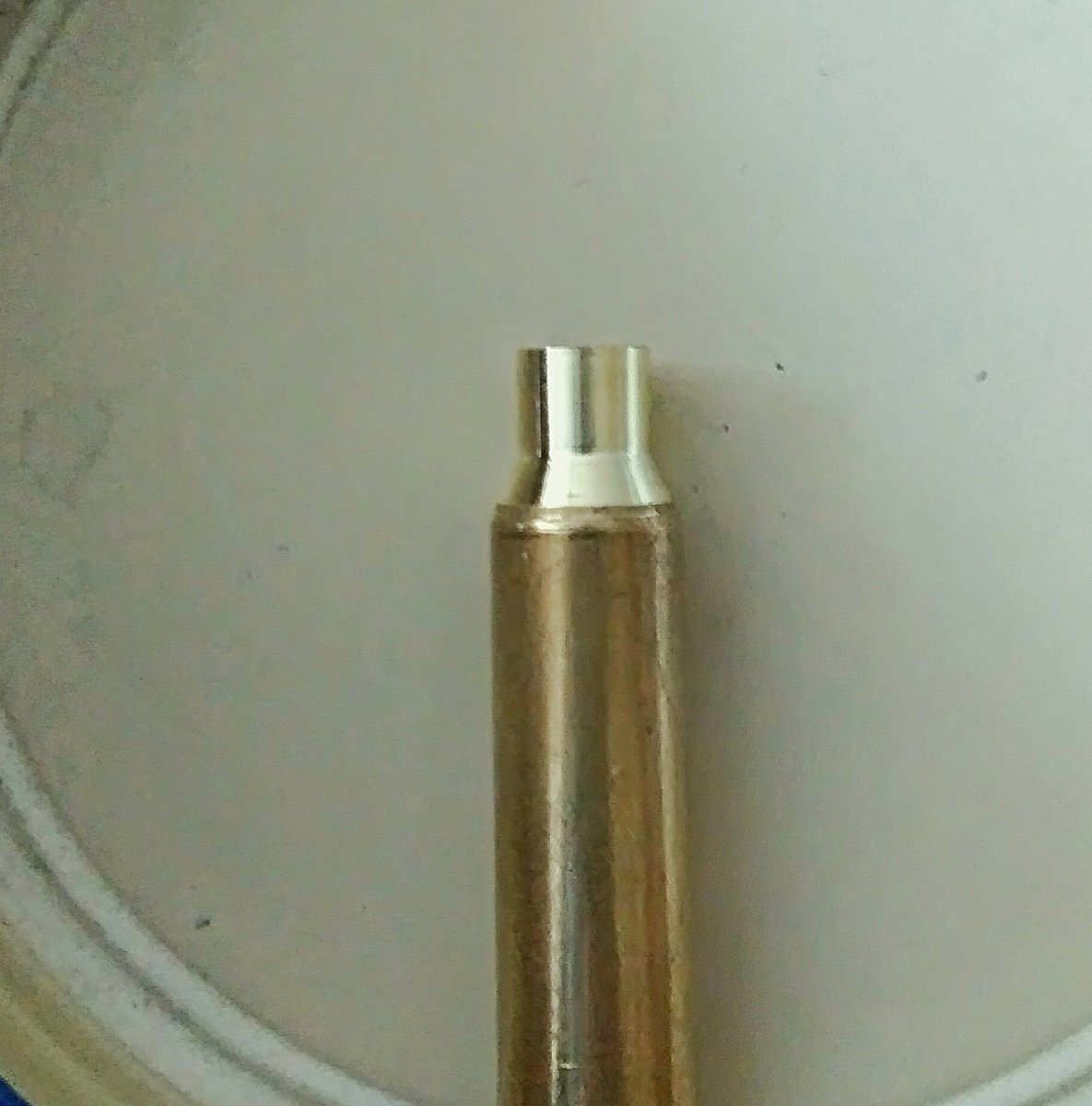

    Поділюсь і своїми "напрацюваннями", PMA tools. Сильно не критикуйте, фактично це експериментальна гільза. Ціна питання 70 грн.

    Известно, что то не могу сообразить, что это ?

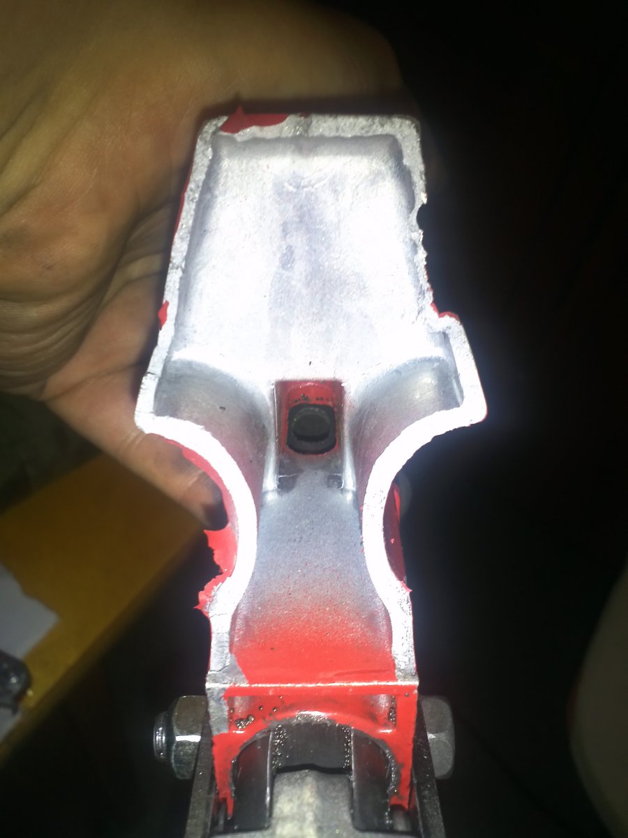

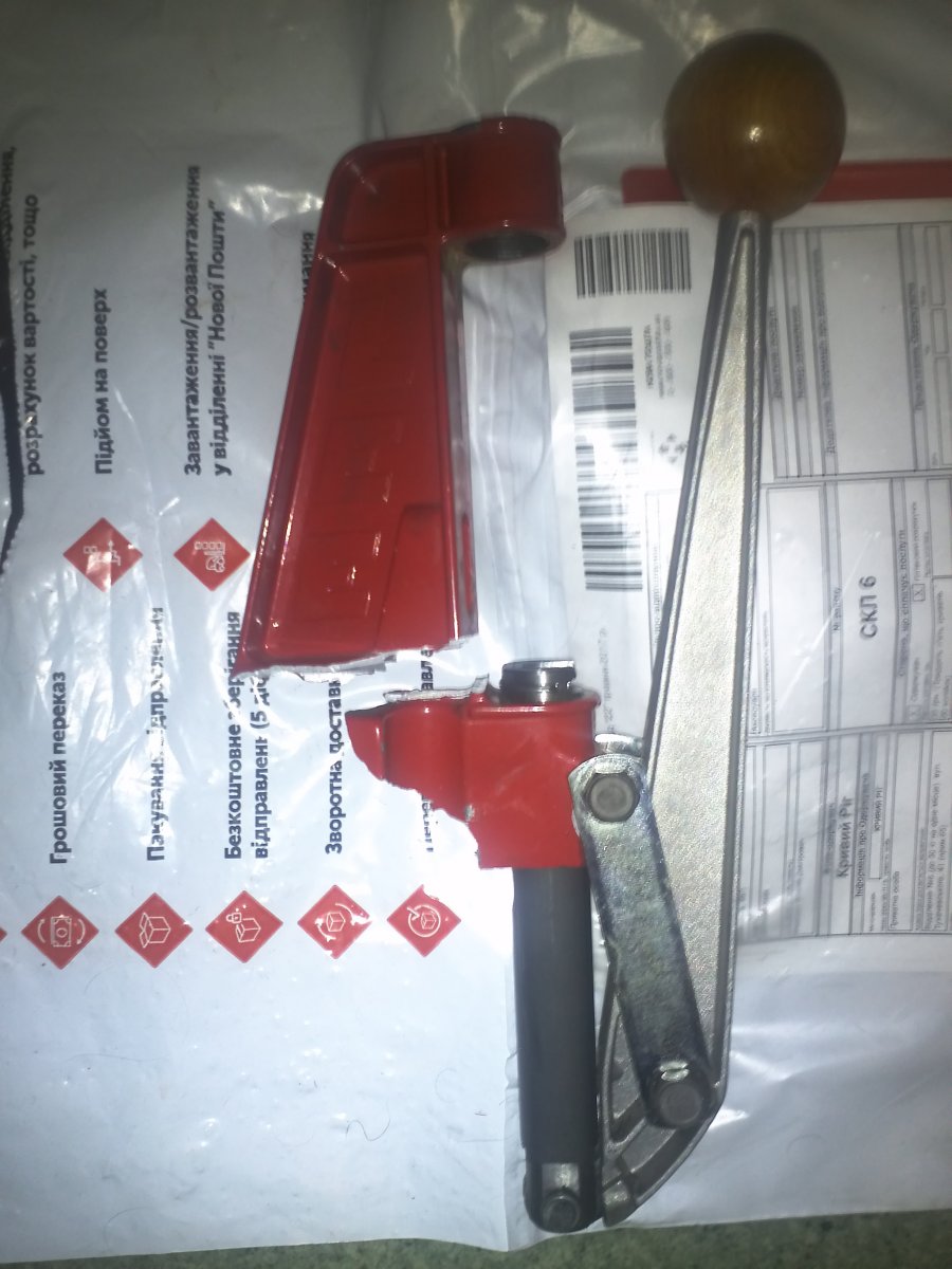

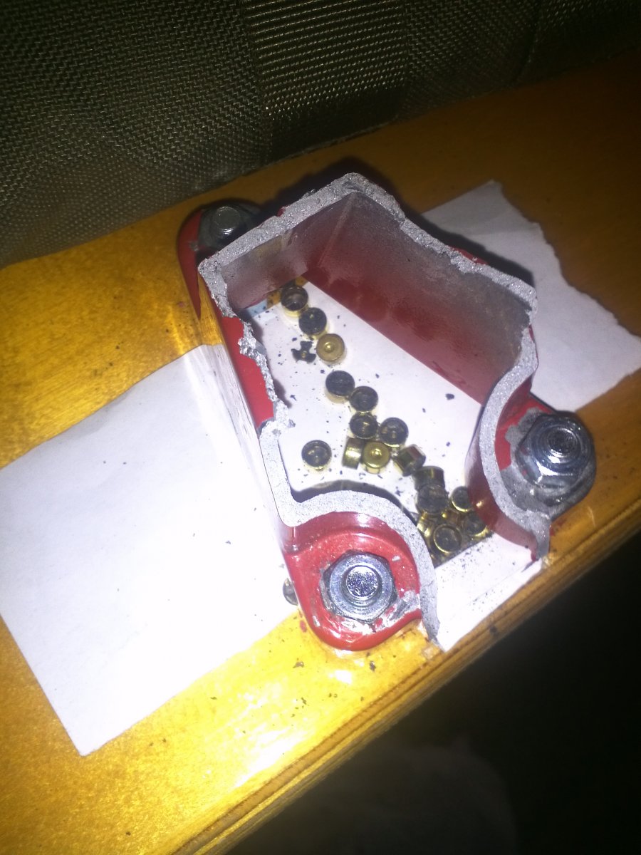

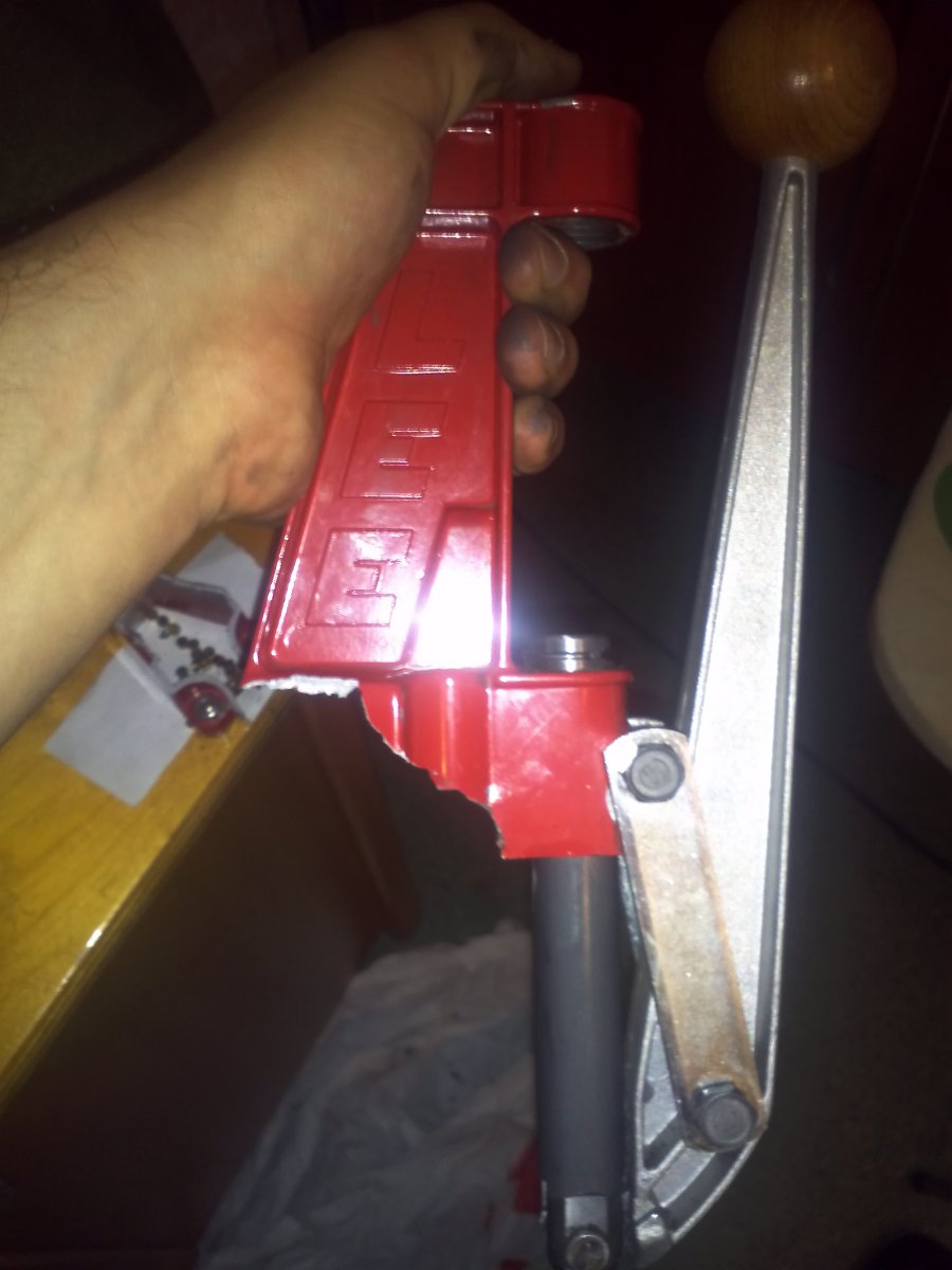

    Камрады доброго времени суток. Не знаю в каком топике написать,пробую в этой теме. Случилось у меня ЧП,при очередном плановом релоаде треснул и разломался в руках пресс Lee Reloader Press Breech Lock купленный у уважаемого камрада maxuas. Через пресс прошло порядка 2500+ гильз 223кал. около 1000 расдепуленых 7.62х54 и сотка перепакованых 308. При фулсайзе 308 на днях после около 50 гильз на очердном цикле,пресс просто остался в руках... Может кто посоветовать что можно предпринять и есть ли смысл вообще шаманить с оставшимся "железом"? С ув.

  26. balu-um
    balu-um Stabsgefreiter
    272
    заказать у фрезеровщика на заводе
