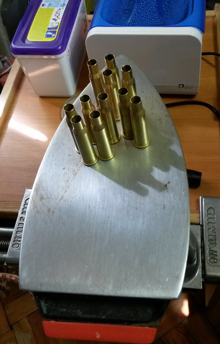

    поделюсь приблудой для сушки гильз
    перепробовал и фены для волос и строительные и духовку и фен для рук...
    короче - старый савейский утюг зажатый в тиски за ручку вверх подошвой
    ставим вытряхнутые от капель воды гильзы на донце и включаем на пару мин. потом выключили и
    забыли о них мин на сорок, где то так остывает что можно брать рукой.
    попробуйте и вы полюбите такой утюг всем сердцем:)
    плюс в быстроте, экономичности и светлых гильзах без потемнений.

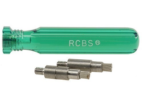

    Доброго дня, камерады!
    Подниму темку...
    Интересует кто, и какими приспособлениями пользуется, для чистки гильз в ручную..
    В частности капсюльного гнезда...
    Хотелось бы взглянуть на приспособы...ручного произведения..:D
    На смотрел в нете, подобные...
    Рост76 подобається це.
  7. Петр Сидоров
    Петр Сидоров Oberleutnant
    3.566
    шило обыкновенное и никакого мошенства.
    Рост76, 1Izzja та Airsoft подобається це.
  8. harley 85
    harley 85 Leutnant
    1.006
    Борисполь
    Или стальной тросик в силиконовой оплетке.
    Рост76, Airsoft та Петр Сидоров подобається це.
  9. Алексей UA
    Алексей UA Stabsgefreiter
    190
    Или плоская отвёртка шириной по диаметру капсюльного гнезда
    harley 85, 1Izzja та Рост76 подобається це.

    ну каждому своё, используя утюг я ставлю гильзу на донце и любая оставшаяся капля стечёт вниз.
    при использовании других методов пару раз имел сырой порох и влетевшую от форса капсуля пулю в канал ствола.
    Хотя идея с духовкой зачётная, но нет духовки - есть утюг:)(не лишний для меня)

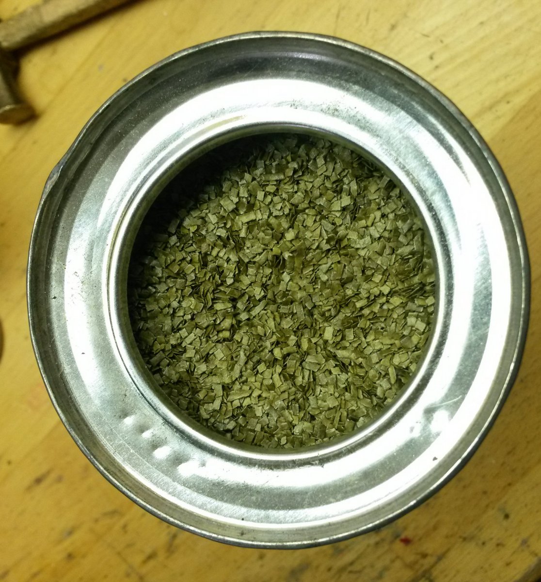

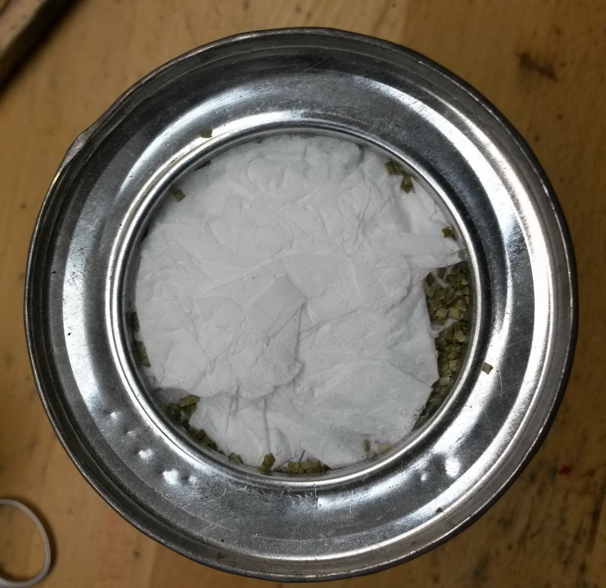

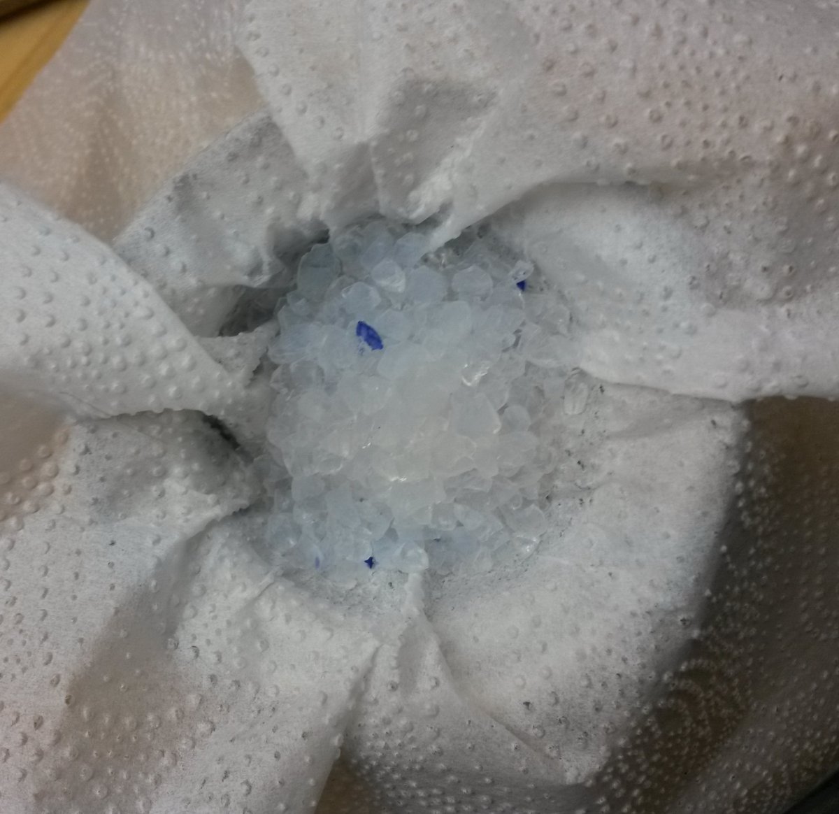

    Если есть порох который вскрывался(и не вскрывался тоже) насыпаю в выложенную внутри банки салфетку смесь и закупорив
    оставляю на пару дней. Потом открываю,достаю и заливаю крышку парафином. Порох становится стопроцентно сухой.
    Насыпав данную шнягу в носок, кладу его в сейф и в чехол с ружжом:)
    Пакета хватит на очень долго. Срезать надо маленький уголок, тогда его проще герметично закрутить скотчем или скрепками. Открытый будет тянуть влагу и портиться.
