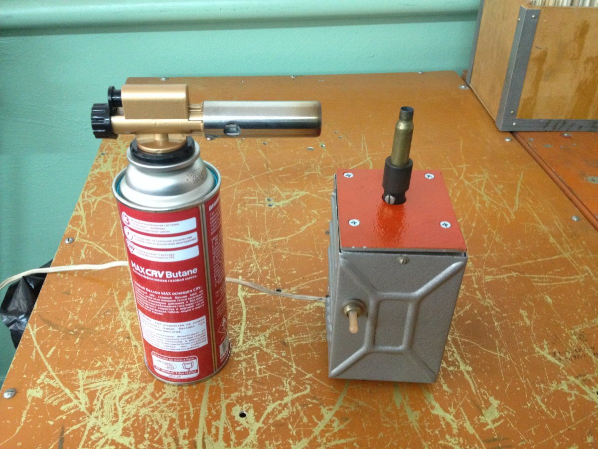

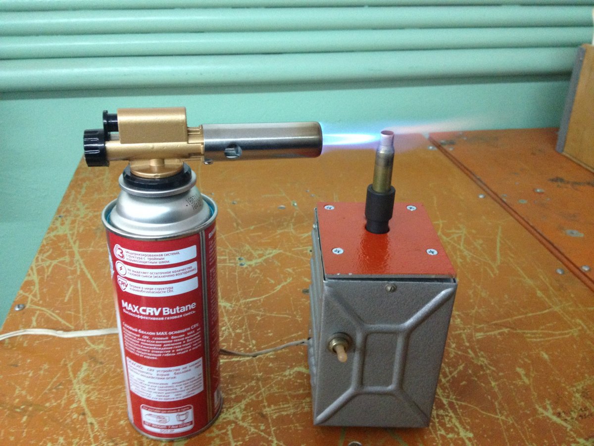

  5. Петр Сидоров
    Петр Сидоров Oberleutnant
    3.567
    в качестве газовой горелки отлично подходит самая малая конфорка газовой плиты на кухне, только снять рассекатель верхний и получите нормальный факел, как на горелке с баллоном, выше в теме фото.

  6. Hamer2109
    Hamer2109 Hauptmann
    2.978
    УкраЇна-Центр
    Вчора трохи відпалив гільз. Потренувався на майбутній .308 і зрозумів, що х39 відпалювати економічно не рентабельно.

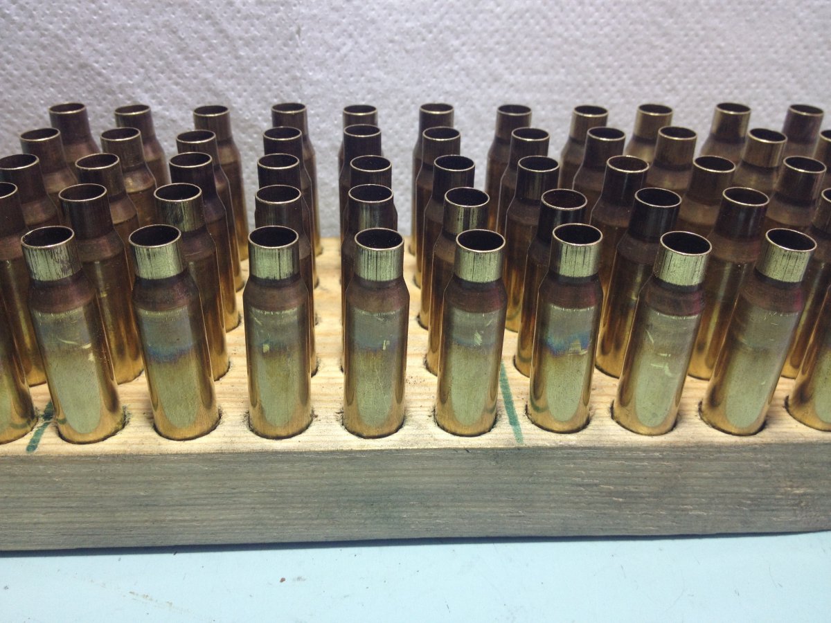

  16. Hamer2109
    Hamer2109 Hauptmann
    2.978
    УкраЇна-Центр
    Я ще до Київа не доїхав:) Так, що пізніше через ЛС. Поліруватиму, девевше і швидше вийде.
    Пробував гільзи термооброблені споряджати. І зрозумів, що я їх перегрів:( IMG_20170403_164028.jpg
    Ніколаускасс подобається це.
  17. Траквамада
    Траквамада Major
    80
    154
    3.905
    Киев.
    Того... испортил - плечи "надулись"
  18. Hamer2109
    Hamer2109 Hauptmann
    2.978
    УкраЇна-Центр
    Та отож. Сили не розрахував при крімпі, перед тим, тис невідпалені все було в нормі.
    Tayfun_U та Траквамада подобається це.
