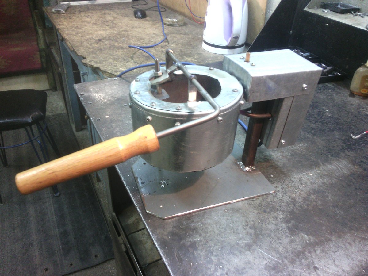

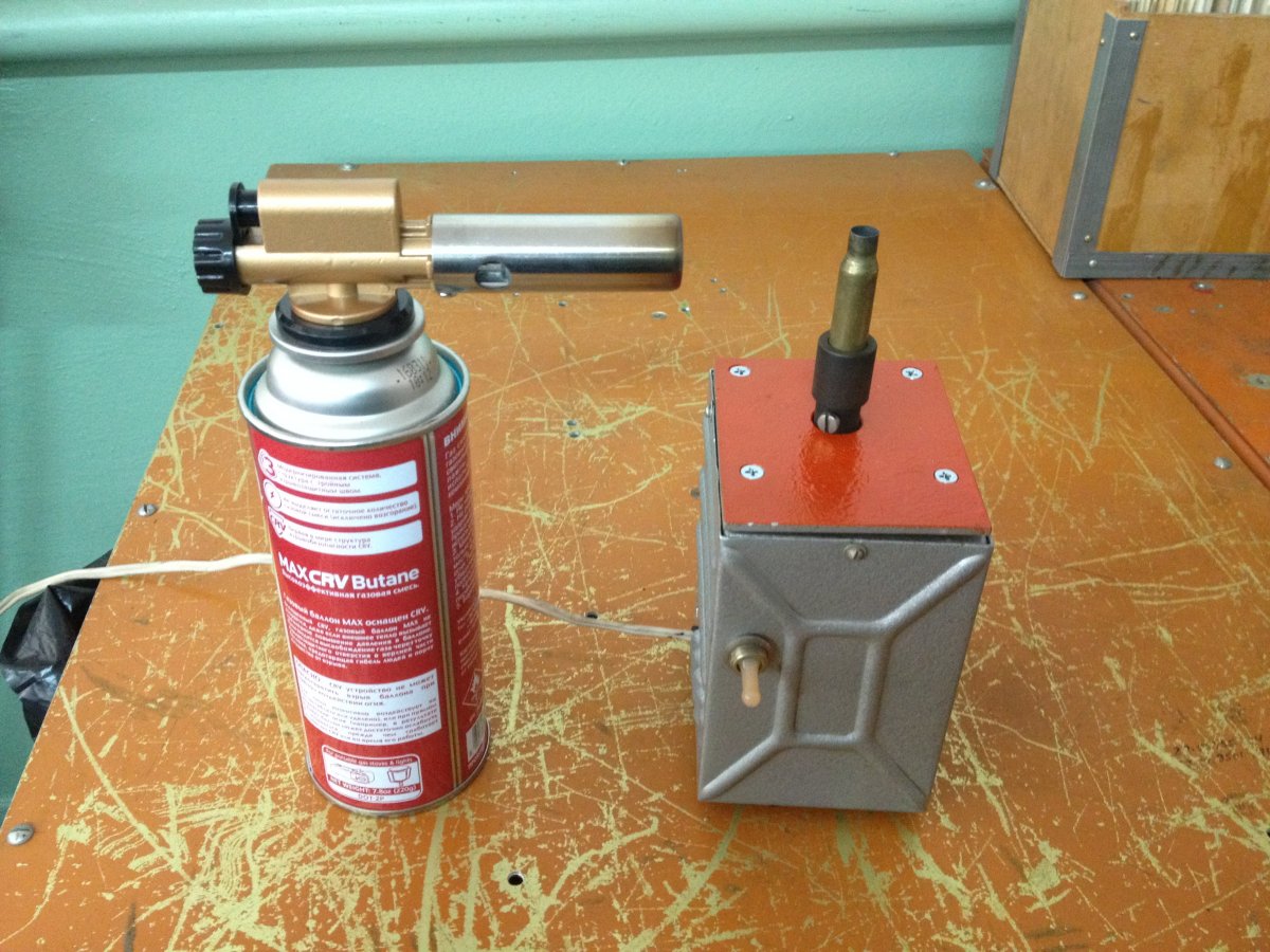

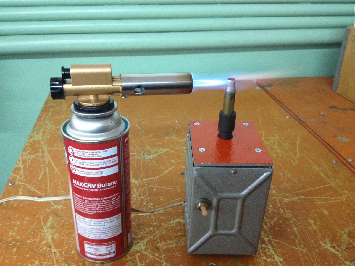

    Отжигалка гильз. Мотор 60 об/мин с барахолки OLX, горелка из самого Китая.

    Вони повинні повільно охолоняти, без різких перепадів температури.
    Ніколаускасс, Tayfun_U, ANARXIST та 2 іншим подобається це.
  6. Александр_13
    Александр_13 Stabsfeldwebel
    2.057

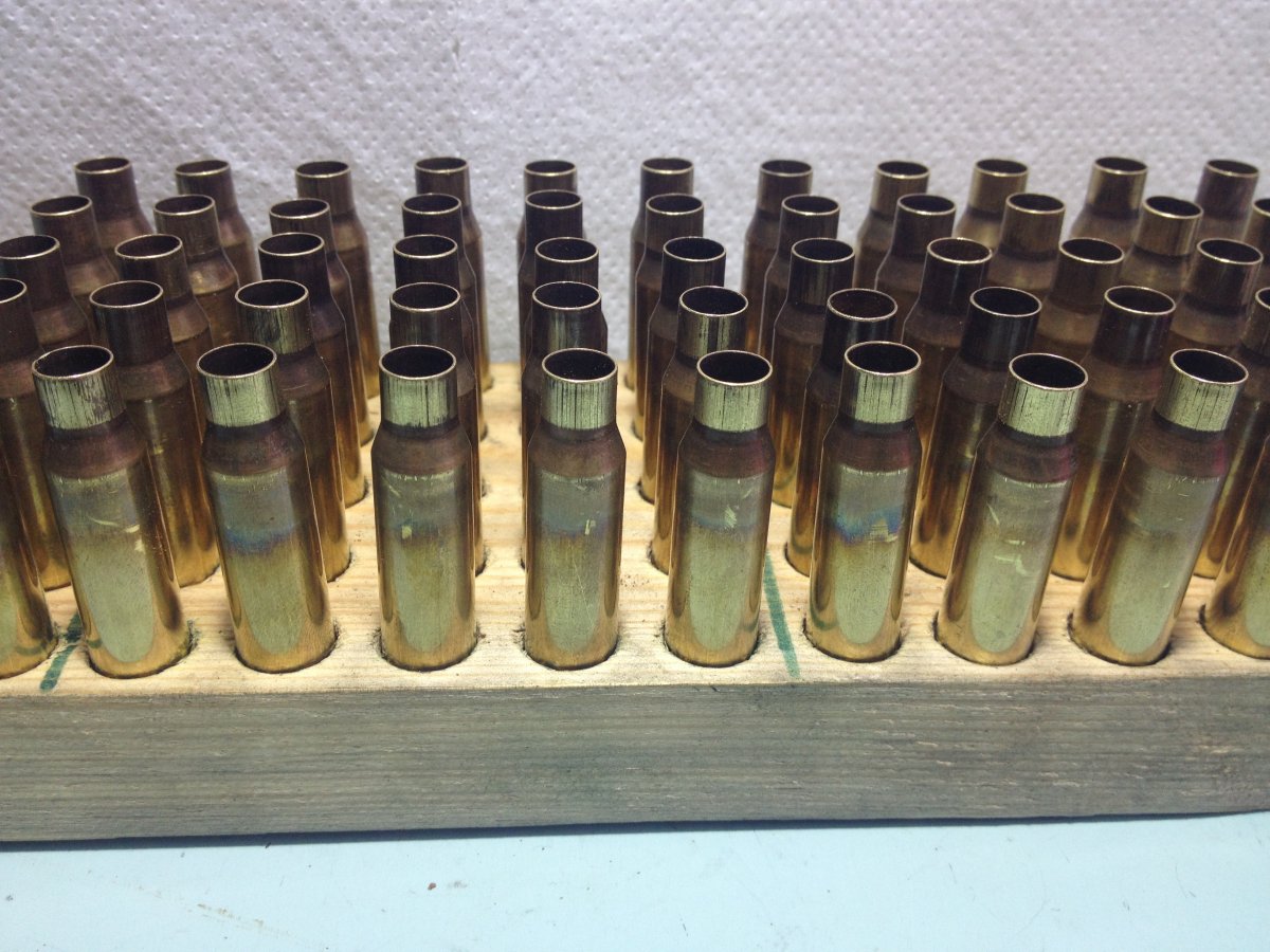

    Да нет, на воздухе остывают.
    Кстати на фото видно, что слегка передержал. Надо не 7 секунд (оборотов) а 6.
    Потом пинцет и в коробку :)

    сам еще не разу не обжигал - пока только в планах, но не помню где читал, вроде как на ганзе, что нужно быстро охлаждать ибо гильза дубеет.

    Брешуть:)

    как часто латунь нуждается в отжиге?
  14. Александр_13
    2.057
    Тут наблюдаем двойственность мнений, как говорят - вопрос религии :)
    Одни категорически против отжига, и убеждены в том, что только фуллсайз "тренирует" латунь и благодаря этому гильза долго живёт.
    Другие же сторонники отжига. Частота отжига зависит от нескольких факторов, например от производителя гильз и калибра (читай давления в гильзе). Например в .308 калибре гильзу Лапуа отжигают в среднем после трёх циклов, если не использовать горячие навески, с ними чаще.
    Я, например, не отжигал, а фуллсайзил. Но вот в одной сотне, после шестого цикла, сразу четыре гильзы треснули вдоль дульца. Я считаю шесть циклов для Лапы маловато, вот и отжёг.
    Посмотрим, сколько гильз пойдут на помойку при следующих стрельбах.

    П. С. Відпалюєте до мийки, чи після?

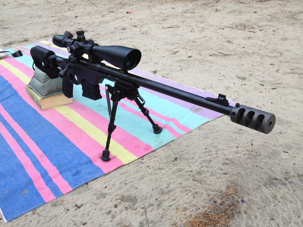

    Прогресса уже нет, остановился на 25 копеек, точнее не получается, вернее пять штук в одну дыру не получается.Есть мысль, что нужно проточить дульца на равностенность, потому что даже рукой чувствую разницу в усилии посадки пули. Жаба давит - вдруг потрачу кучу денег, а это ничего не даст.
    Винтовка Savage Hog Hunter .308 посаженная с беддингом в алюминиевое шасси фирмы MDT.
    Сейчас, правда, прицел и ДТК другие.

    П.С. Мою до отжига, т.к. грязная гильза меняет цвет пламени и не видно нужного цвета раскалённой гильзы.
    Можно пережечь.

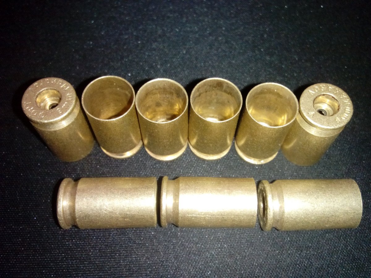

    По теме: недавно перебирал у себя хлам и нашел с десяток гильз почищенных на коленке. Дело было давно, чтобы вручную не чистить каждую гильзу, их у меня около полтинника было. Кароч брал я пластиковое ведро, брызнул туда средства для очистки сантехники "сантик"(ванн, смесителей, кафеля, ядрёное такое с кислотой с брызгалкой), посудомоя гала и пригоршню песка, потряс-поколотил минут 20, затем промыл и вот результат. Колхоз колхозом, да и поверхность немного покоцанная получилась, а не зеркальная как бы это было после риса или ореховой крошки, но внутри чистенькие.

    Вы меня немного не так поняли, но ладно, проехали :)
    Неплохо получилось. Как чистит? Я бы у кого-то такой купил, руки пока у самого не доходят взяться и сделать.
  24. Александр_13
    2.057
    Пока крошка "свежая", вроде ничего. :)
