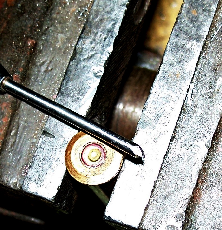

    Не морочте собі голову. Не практично. Звичайний цвях набагато ефективніший.

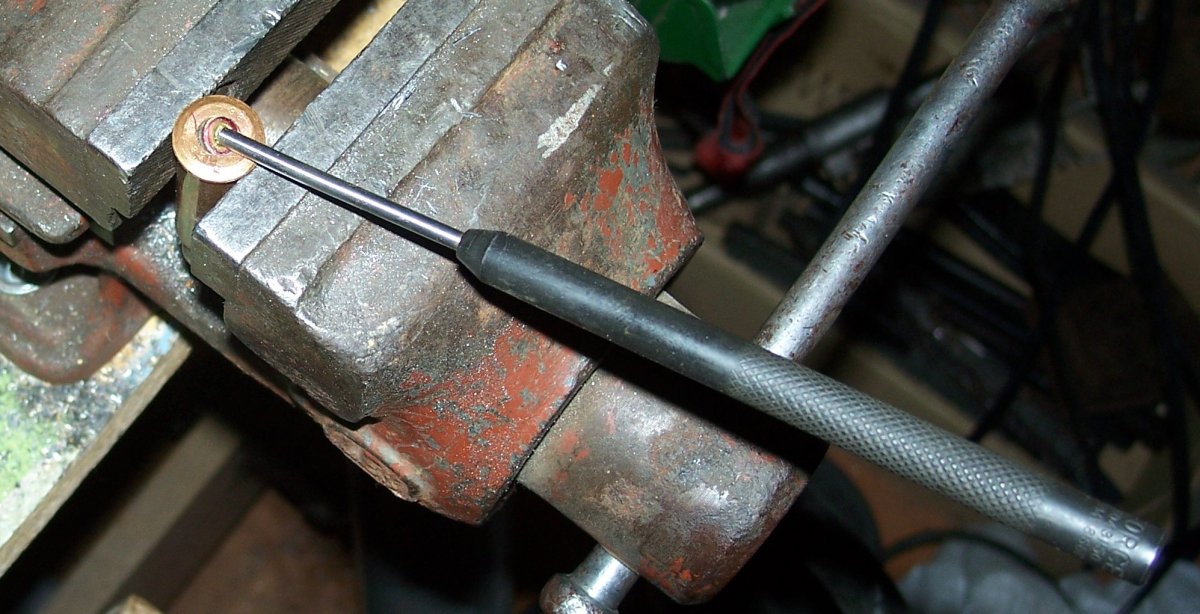

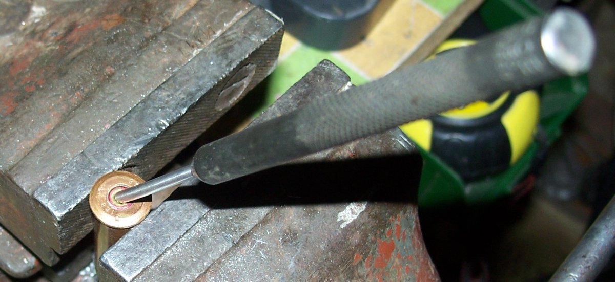

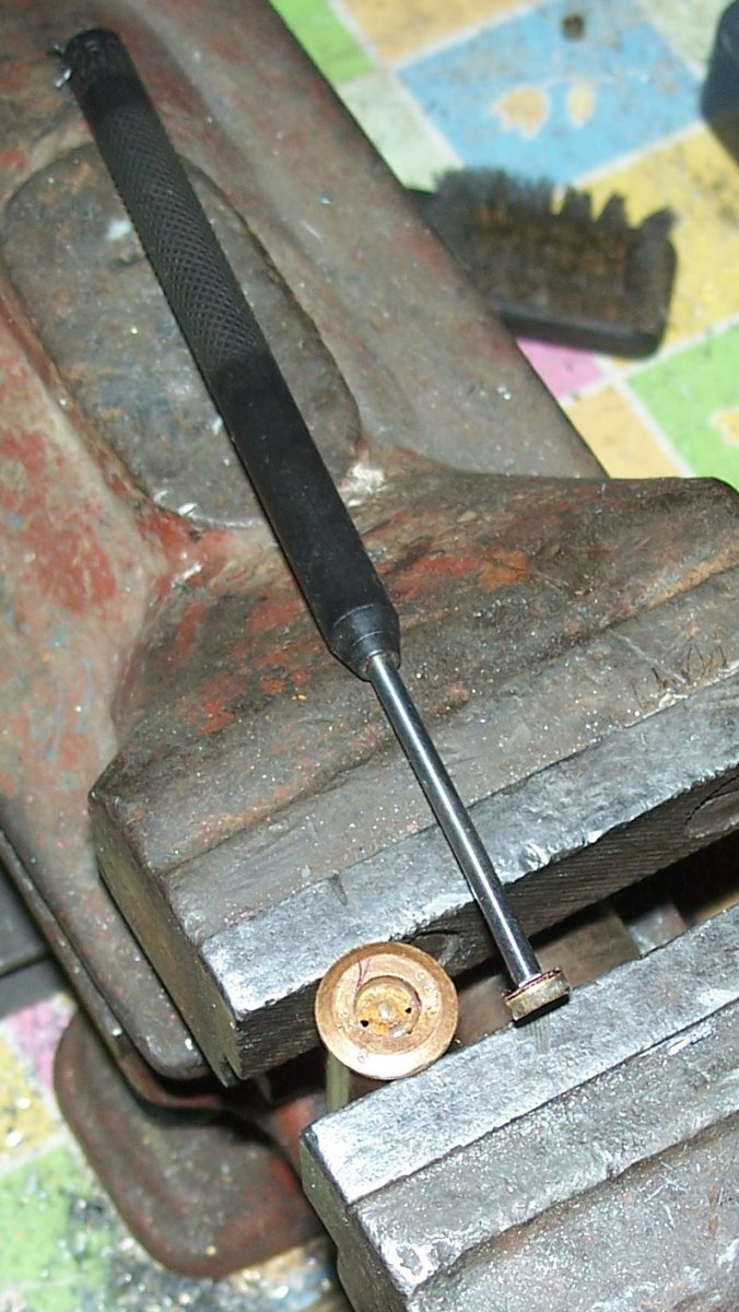

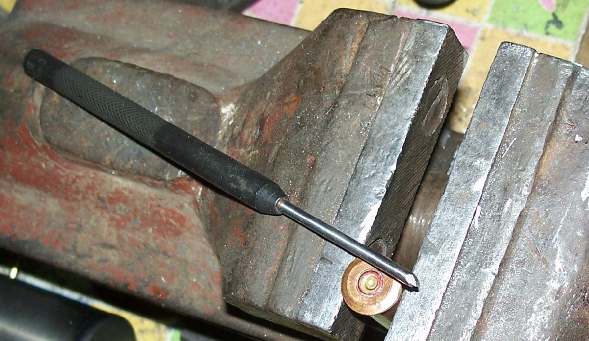

    по капсулю бердана лучше ковырялка.

    Согласен, а то покупать декапсюляторы "вилочку" по 50-100(а то и выше) гривен который хватает примерно на сотню гильз вообще не вариант.

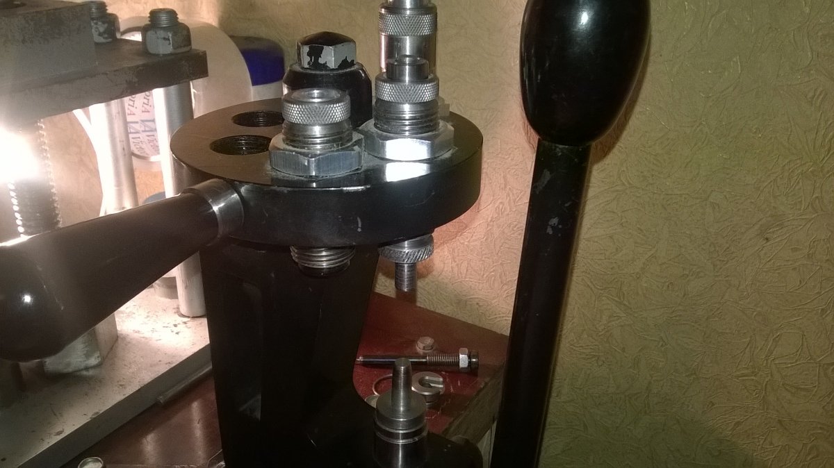

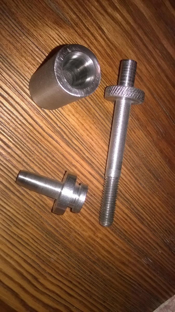

  10. trech8
    trech8 Stabsgefreiter
    270
    Запорожье Украина

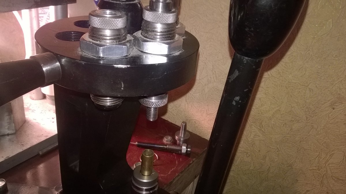

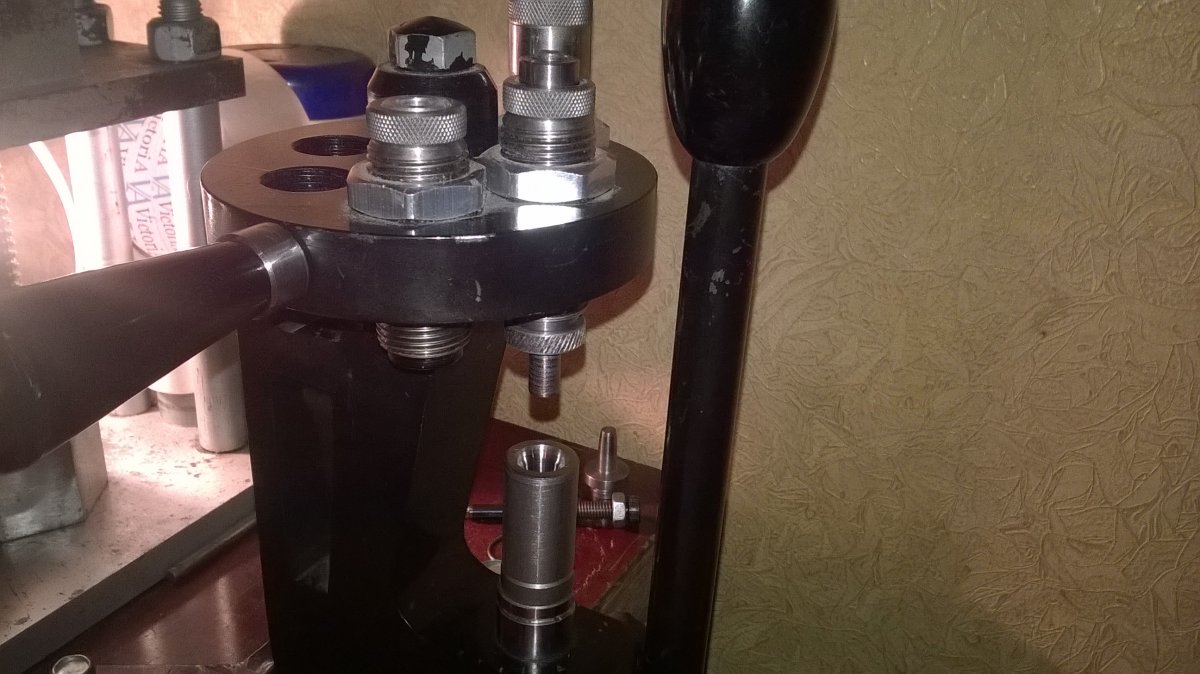

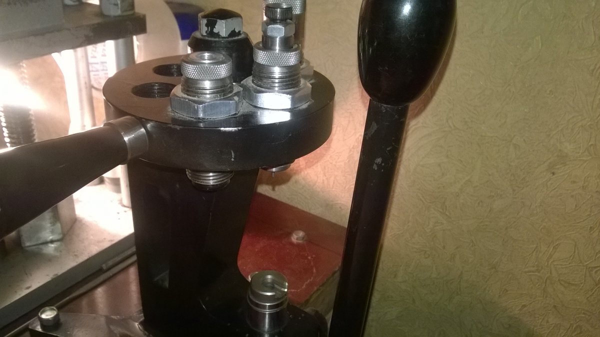

    На сайте продаю матрицы под 9 РА
    выполняющая функции:
    1. калибровка гильзы 9ра в размер 9.5мм, карбидная, не требует смазки
    2. плавная развальцовка дульца каленым шлифованым конусом
    3. посадка шарика+завальцовка за одну операцию (шарик до 1г должен быть)
    4. в комплекте идет шелхолдер под 9ра
    Калибрует гильзу в размер 9.45мм (для строгих патронников) + декапсулирует.

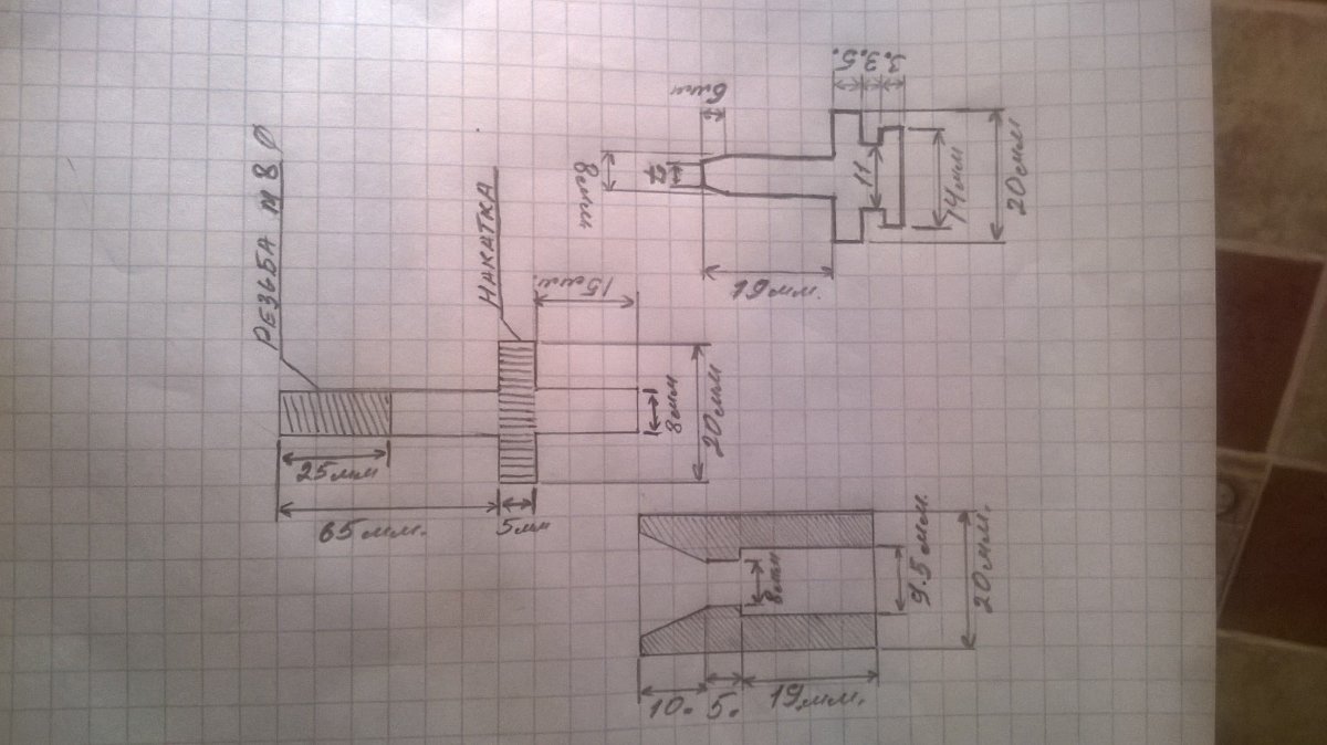

    А я вам такую штуку подскажу. Придумал сам..))))
    Размеры нужно на первом комплекте подкоректировать , что мне пришлось вообщем то и сделать. Сталь 45.. На рисунке размеры не менял. Требуются более точные замеры, а нечем )))
    Так вот капсюлирует и ставит шарик... Я ставил 1.5 грамм. Если токарю не говорить что это выходит не дорого ))
    С уважением Александр

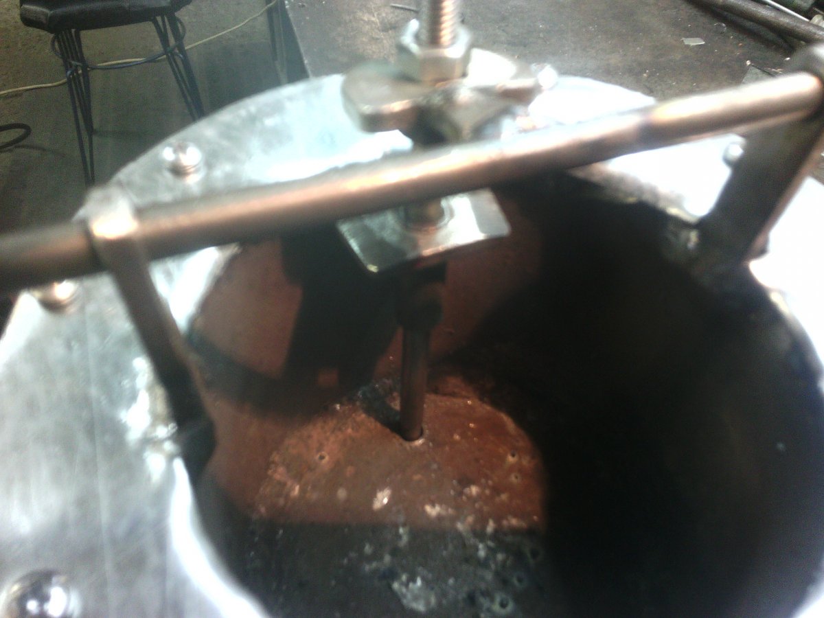

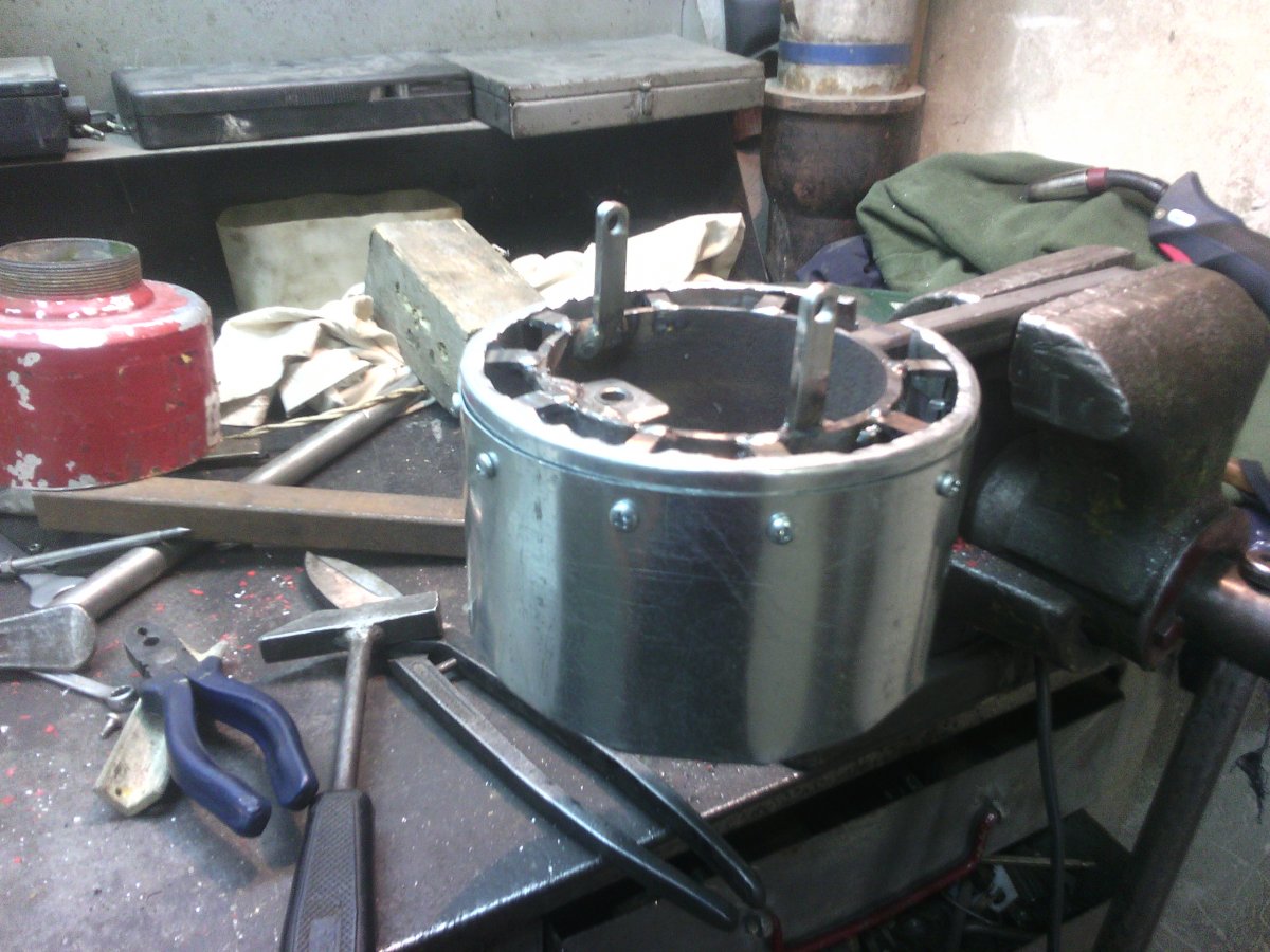

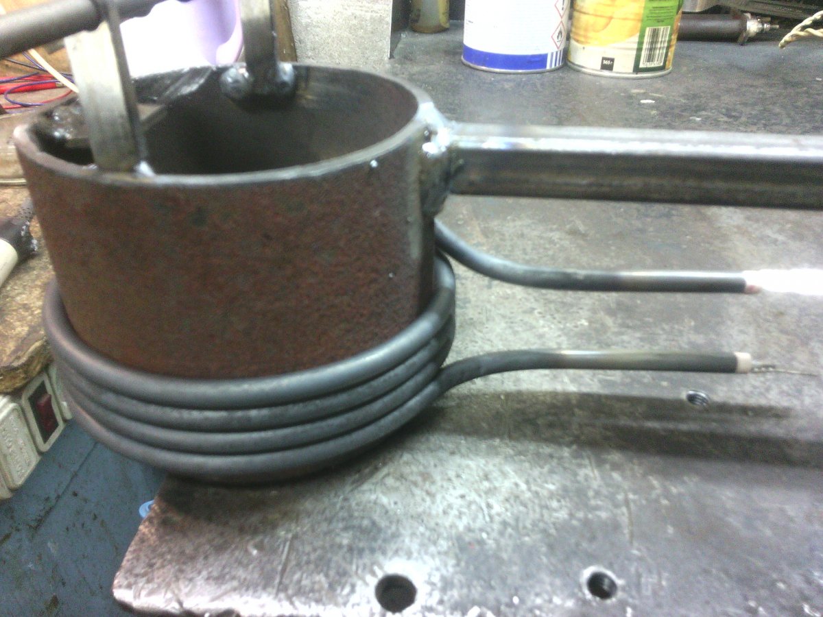

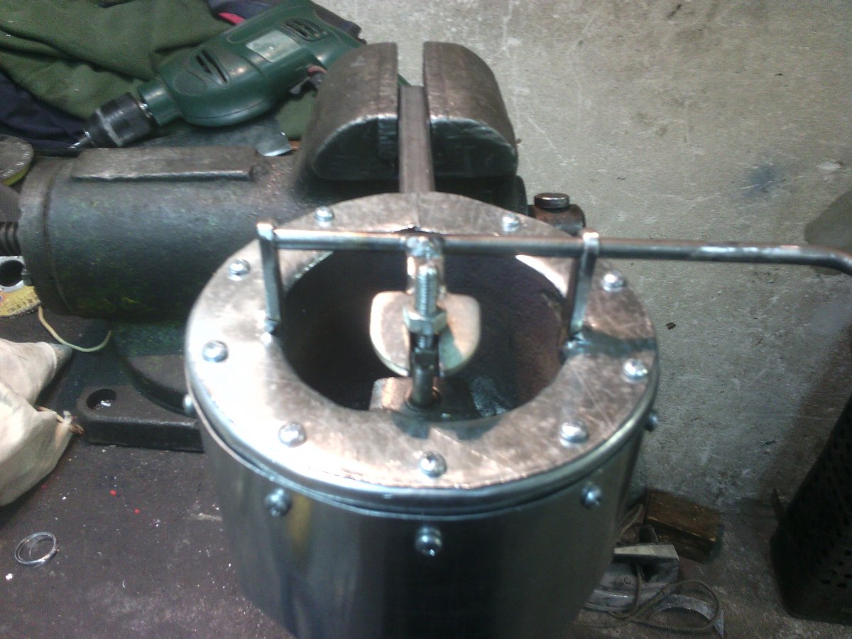

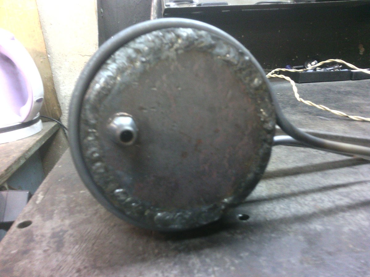

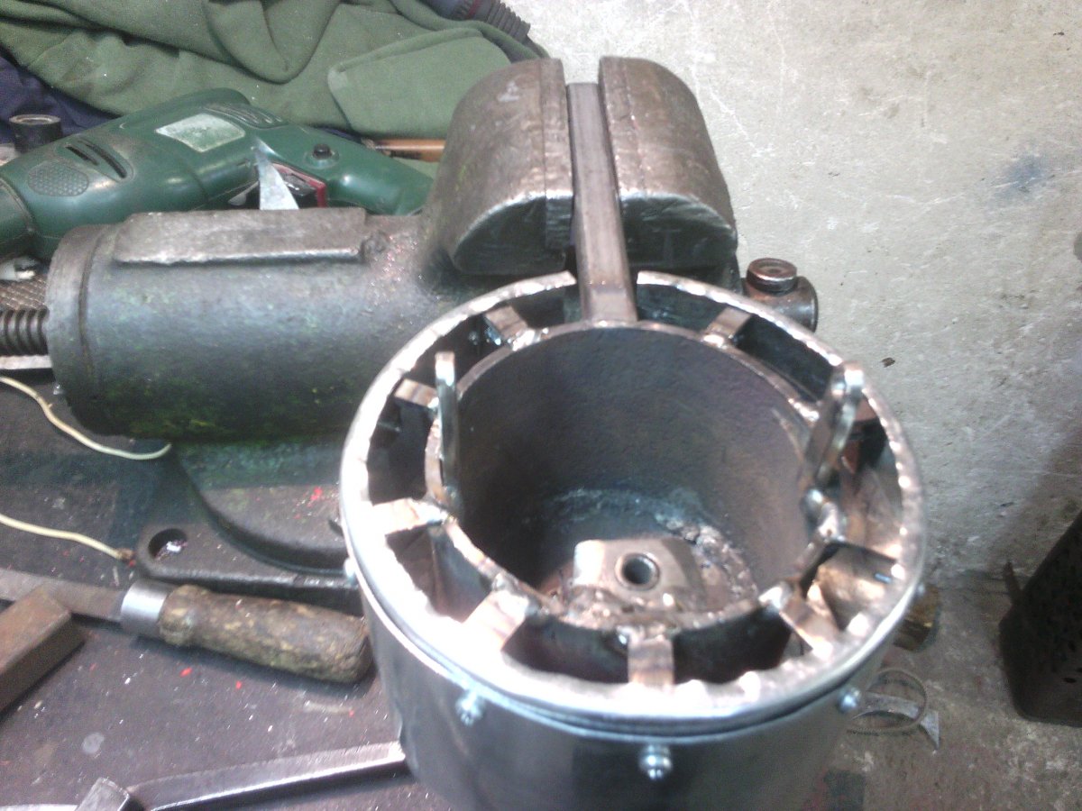

    Доброго вечера камрады задумал тигель пока так, фото добавлю по завершении проекта .
