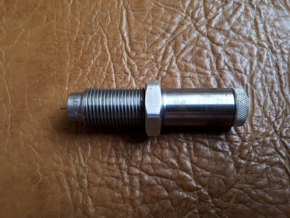

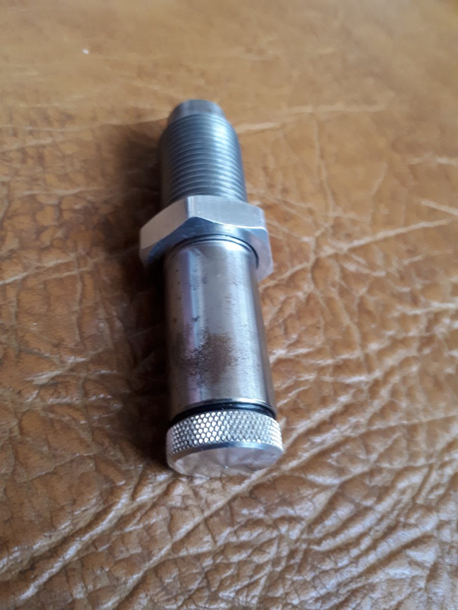

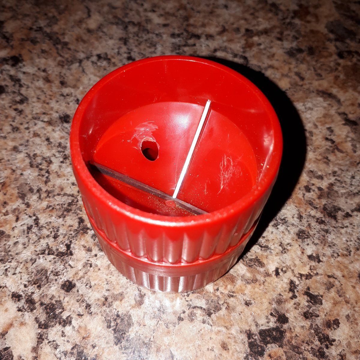

  7. Reankor
    Reankor Oberfeldwebel
    317

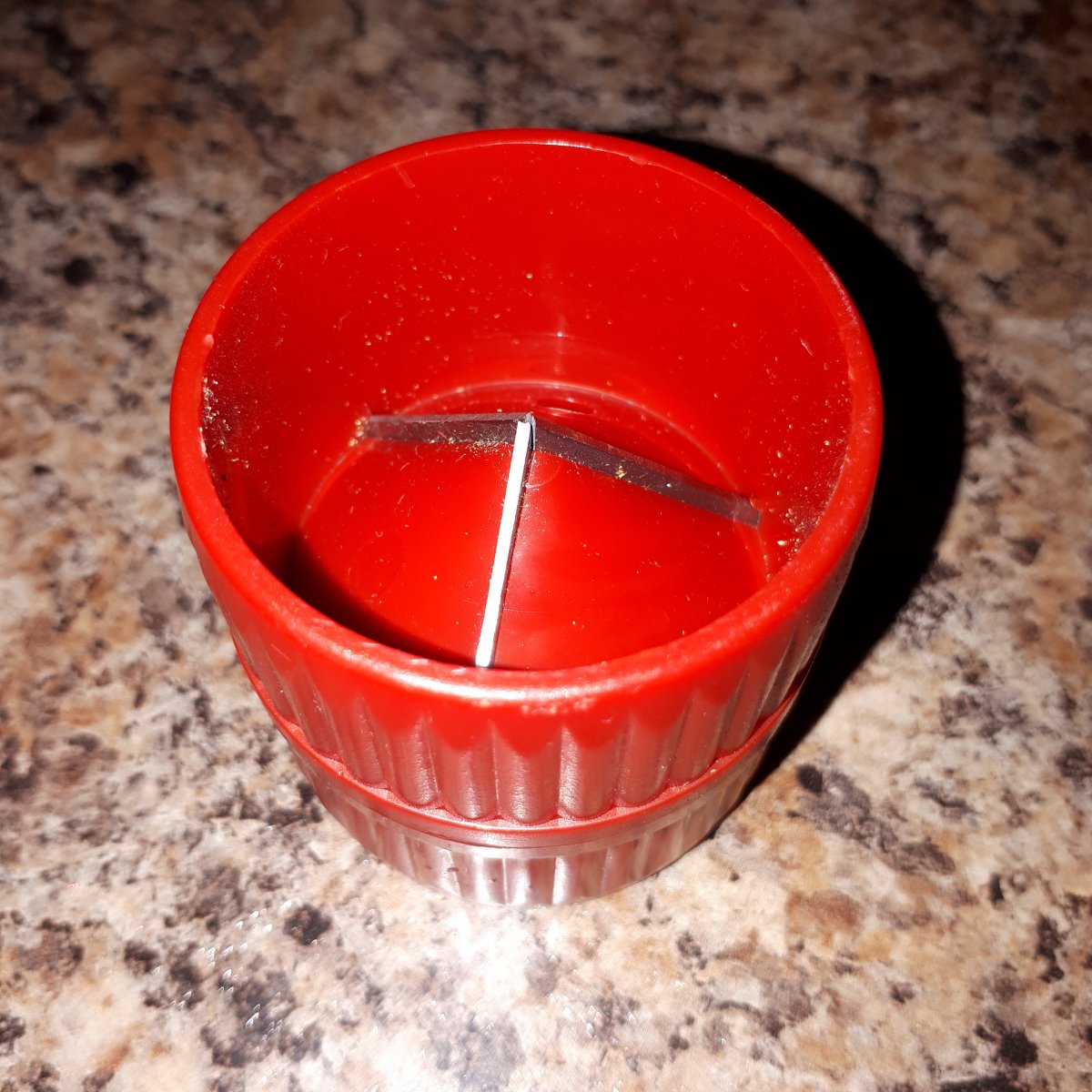

    Сантехническая приблуда для зачистки медный труб, снимает фаску внутри и снаружи и капсульном гнезде...
    Cousin, Serega7007, Рус Свірчевський та 20 іншим подобається це.

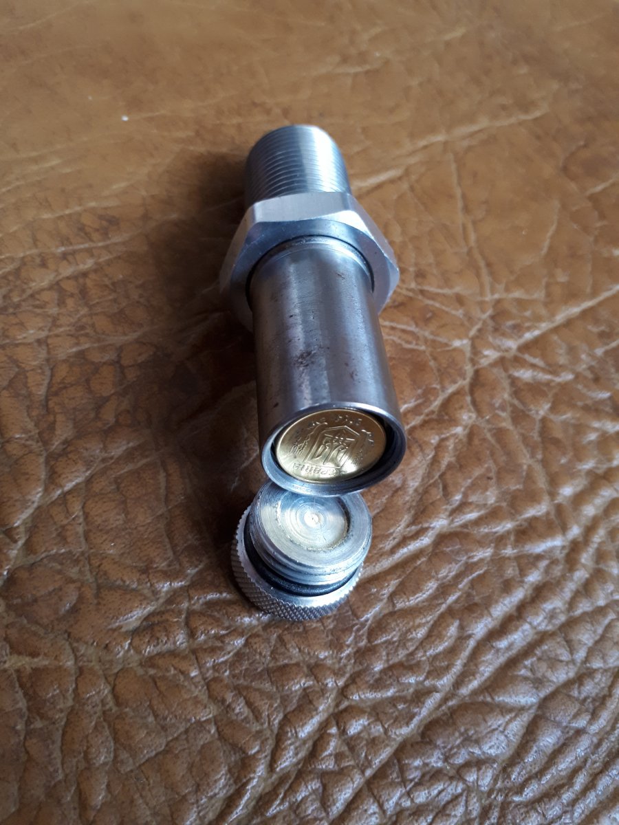

  9. neo160889
    neo160889 Stabsfeldwebel
    2.286
    Винница Украина

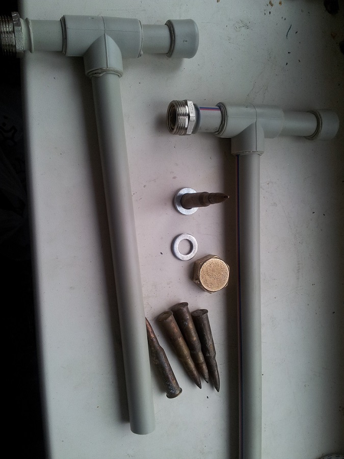

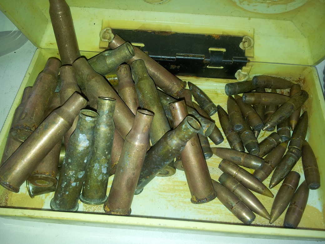

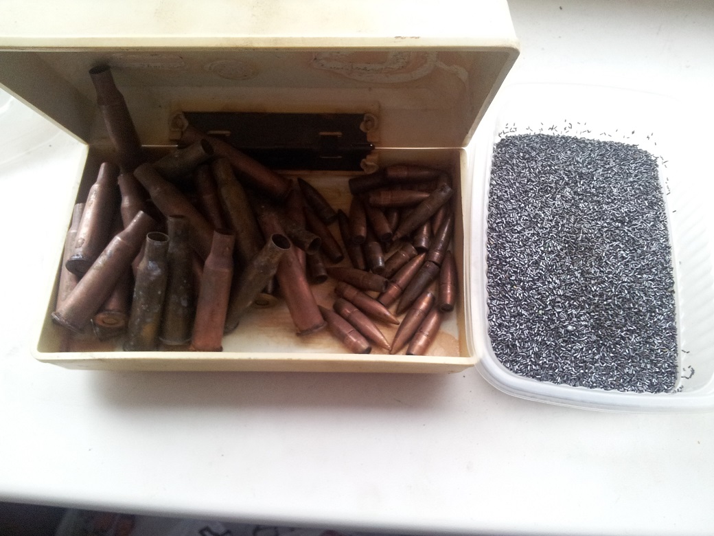

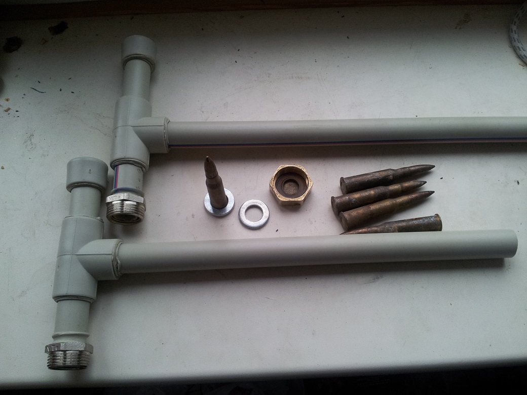

    Паяльник грелся дольше, чем собирал. Собрал два молотка и вложился в 85 грн. Тут же обкатал их, друг подогнал изделия 36 и 39 года выпуска (охота с такими пульками запрещена, будем менять их) Разобрал 26 шт. минут за 15. Удачи всем.
    P.S. всю укомплектовку купил в одном магазине сантехники.

    почему? на фото вижу пули Л и Д в биметалле со свинцовыми сердечниками, вес 9,6 и 11,7-11,9 грамма соответственно. Для охоты - почему бы и нет?

    Возможно стальной сердечник, если магнитятся, ну и тд.

    Рубашку куль в радянському союзі та після робили із заліза, а потім міднили для запобіганню корозії. От вони й магнітяться.;)

    То есть эти пули можно ставить без проблем?

    там еще есть Б-32, я ее имел в виду.
    P.S. извините, по пулям лучше в личке, самоделки в Релоадинге

    Ну Б-32 хіба, що збираєтися полювати на БТР;) А куля Л для полювання підходе. Ще умільці зточують носик і трохи розсверлюють для експансивності. Зі стальним осердям на полюванні не використовують, через підвищену рекошетність і пробивну здатність кулі.

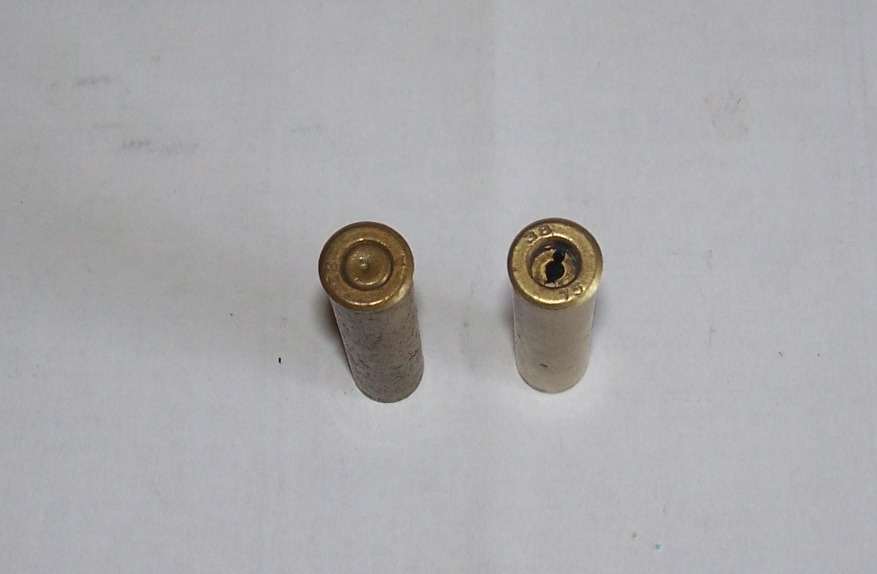

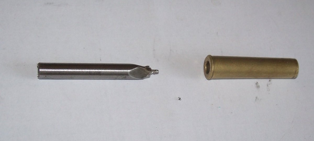

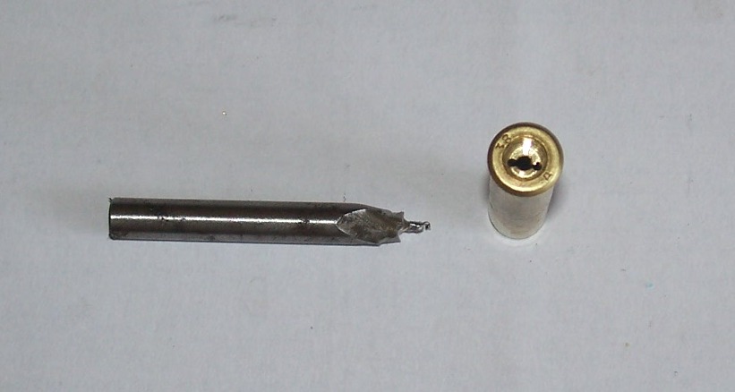

  16. lelux
    lelux Leutnant
    342
    729
    1.928

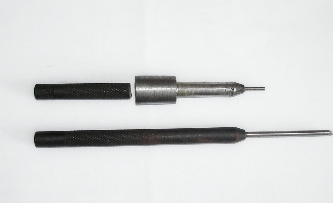

    переделка капсульного гнезда под цбо охотничье
    перетачиваем сверло как на фото
    саша3, Ніколаускасс, akms1974 та 7 іншим подобається це.
  17. lelux
    lelux Leutnant
    342
    729
    1.928

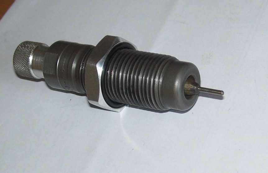

    как я переделываю из бердана в боксер.
    на рынке подобрал пробой 2 мм и обрезал под матрицу
    Ніколаускасс, akms1974, Рост76 та 4 іншим подобається це.

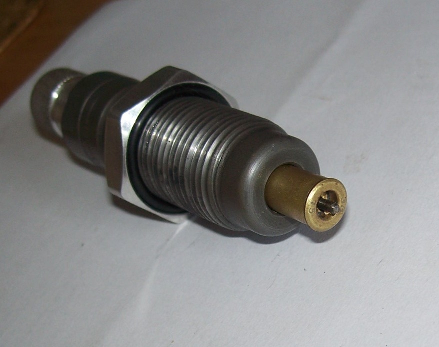

  18. lelux
    lelux Leutnant
    342
    729

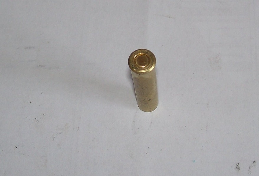

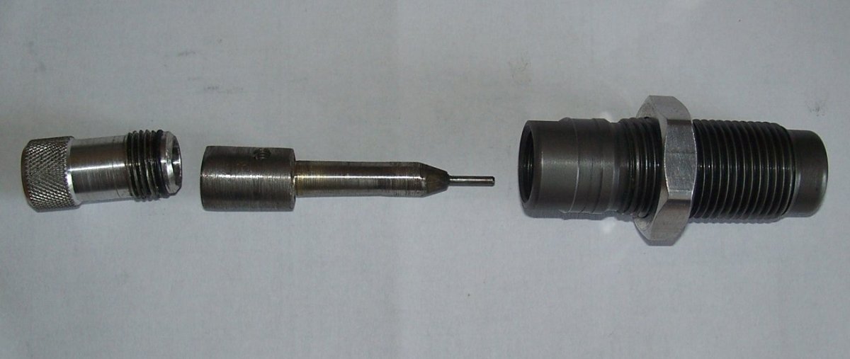

    1.928
    теперь такой крепкий инструмент (декапер) за один раз из латуни выбивает капсуль вместе с наковаленкой (которая в гильзе)и получаю отверстие под боксер.пока посадочное 5мм

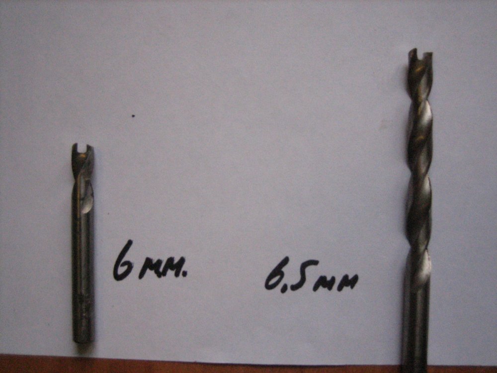

    1.928
    потом разворачиваю сверлом до 5.28

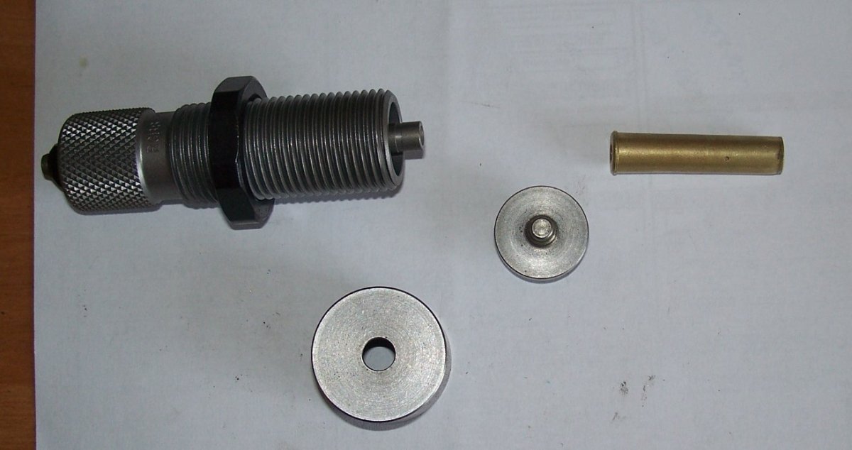

  20. lelux
    lelux Leutnant
    342
    729

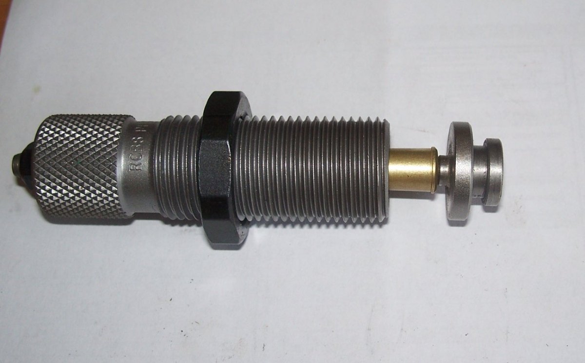

    1.928
    потом формирую матрицей посадочное до 5.3
    все готово.
