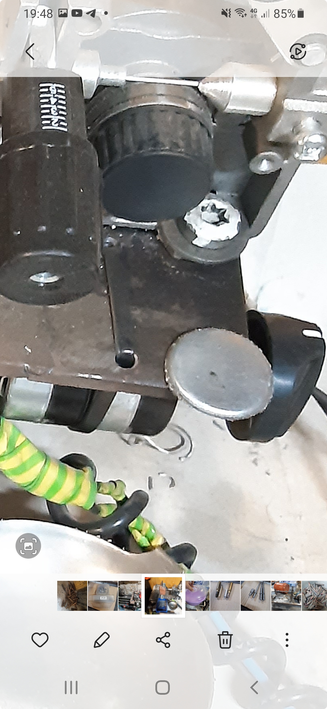

    Screenshot_20251213-091058_Gallery.jpg знизу під столиком.
    Є регулятор обертів також регулюються оберти самої мясорубки.

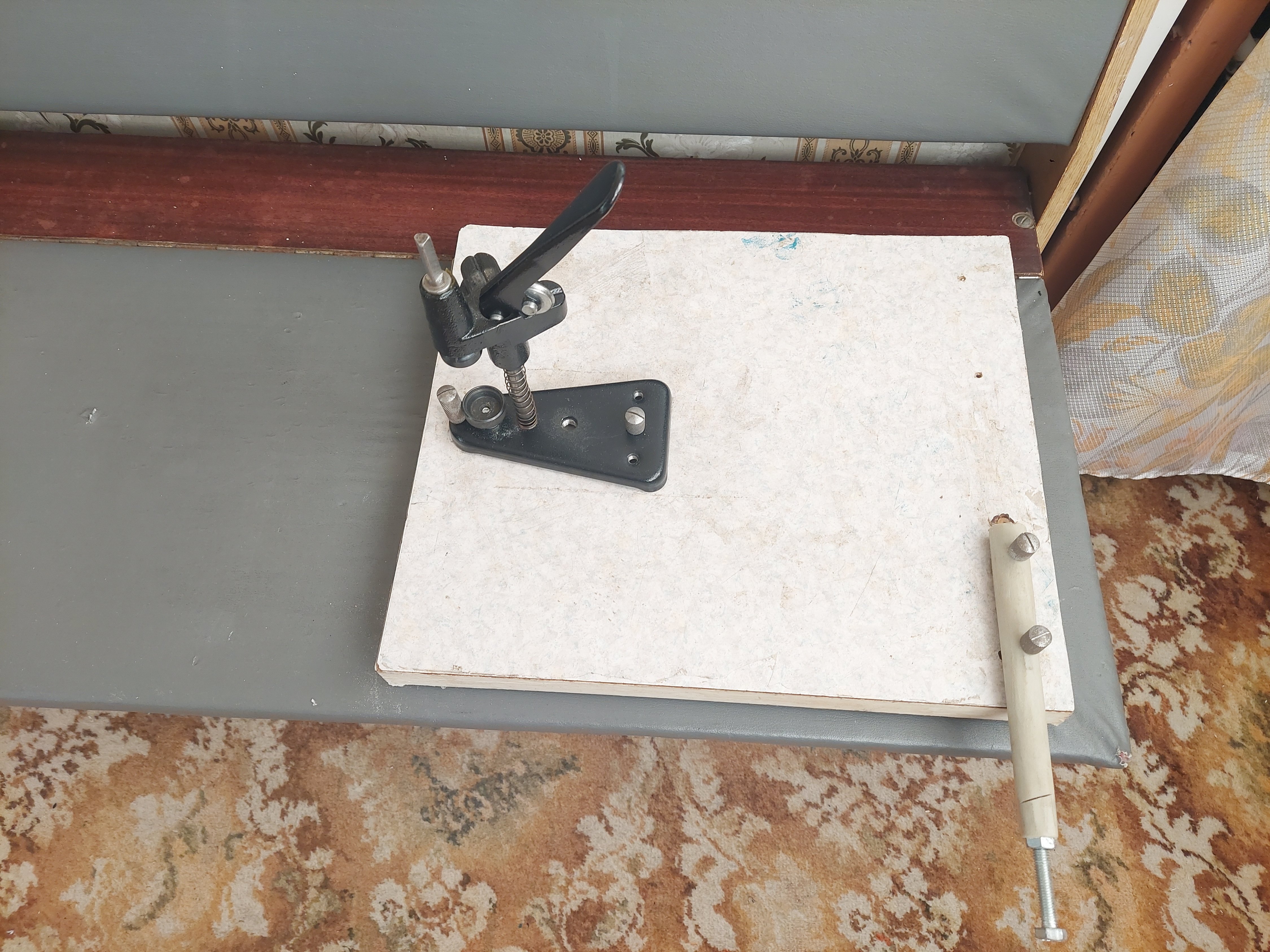

    Выложу-ка и я, чего я наколхозил.
    Кому захочется поржать - я не против, но я ожидаю конструктивную критику, и предложения по улучшению сделанного, ну и благодарность, если кому-то это будет полезно.
    Я с первой попавшейся под руку ДСП сделал оснований.
    Чтобы не трахаться с отвёрткой заказал винты крепления.
    Сделал ось для крепления дрели на закрутку гильз.
    Снизу видно, что я использовал мебельные гайки для винтов.
    Сделал найпростейшее приспособления для подрезки гильз.

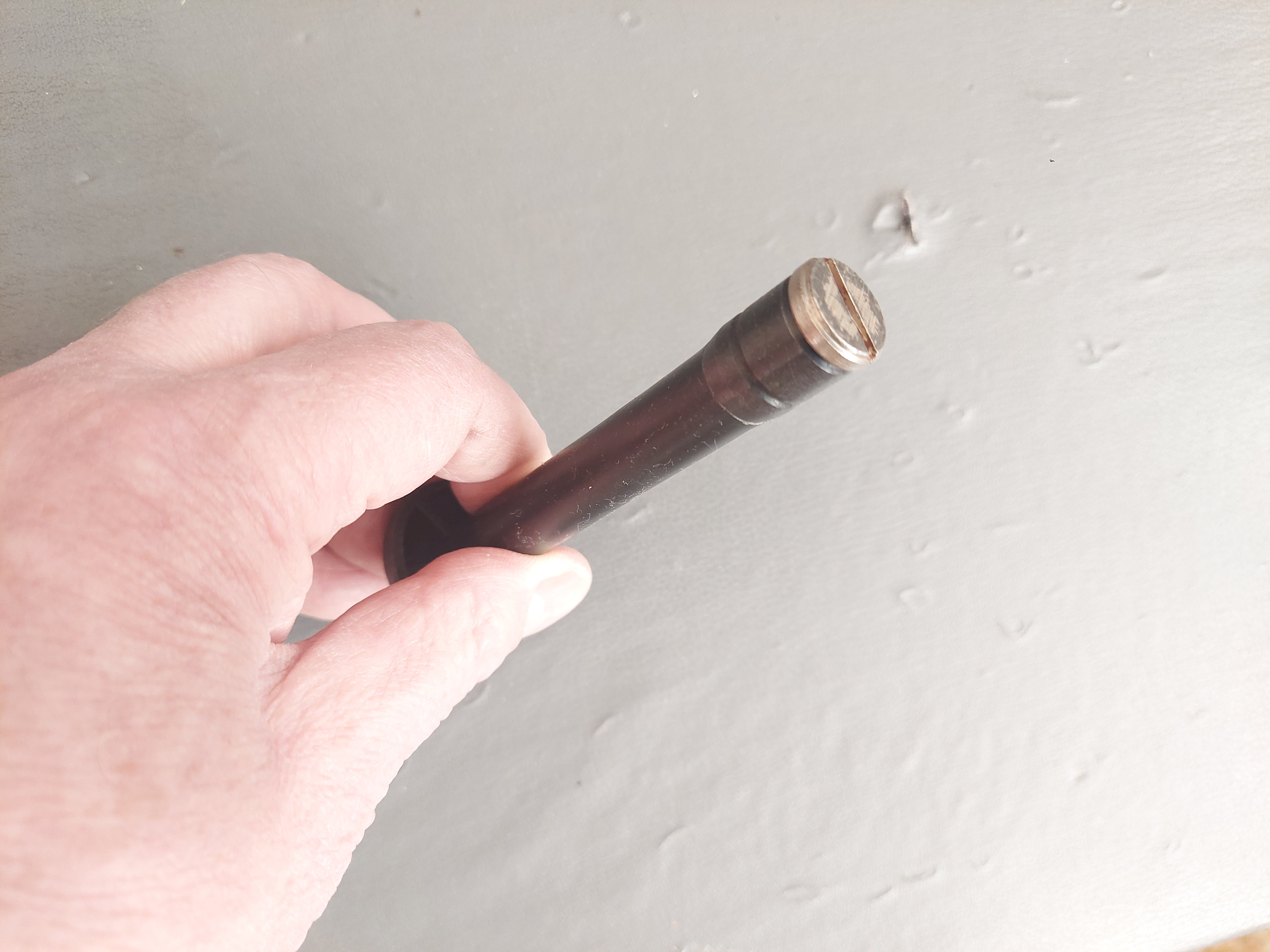

    В комплекте с УПС-7 идёт иголка для извлечения стреляных капсюлей, но иногда надо извлечь не стреляный капсюль - я сделал тупоносую иголку.
