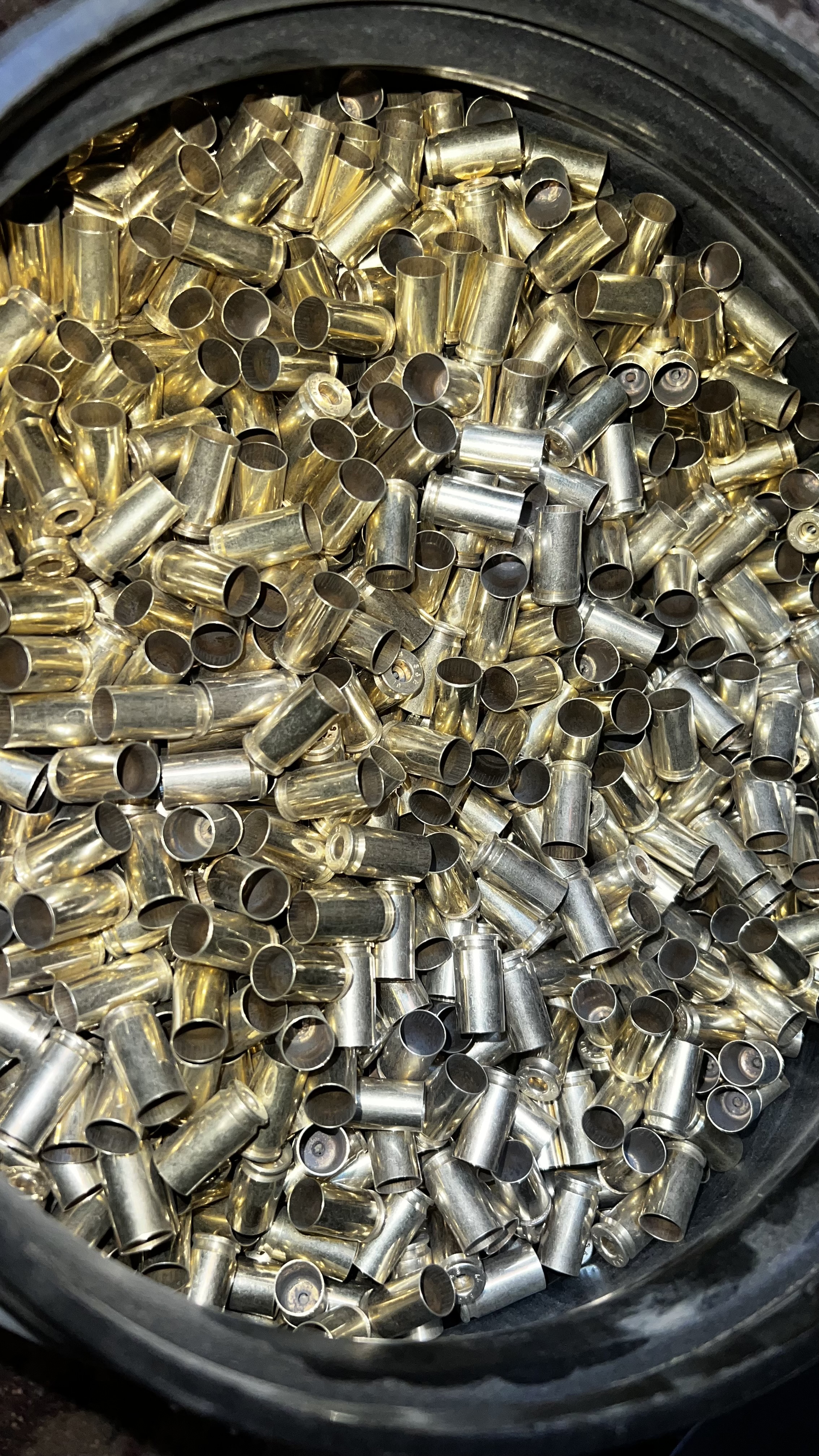

  12. Alex@P
    Alex@P Oberleutnant
    13
    30
    1.653
    Все геніальне просте! Все просте геніальне!

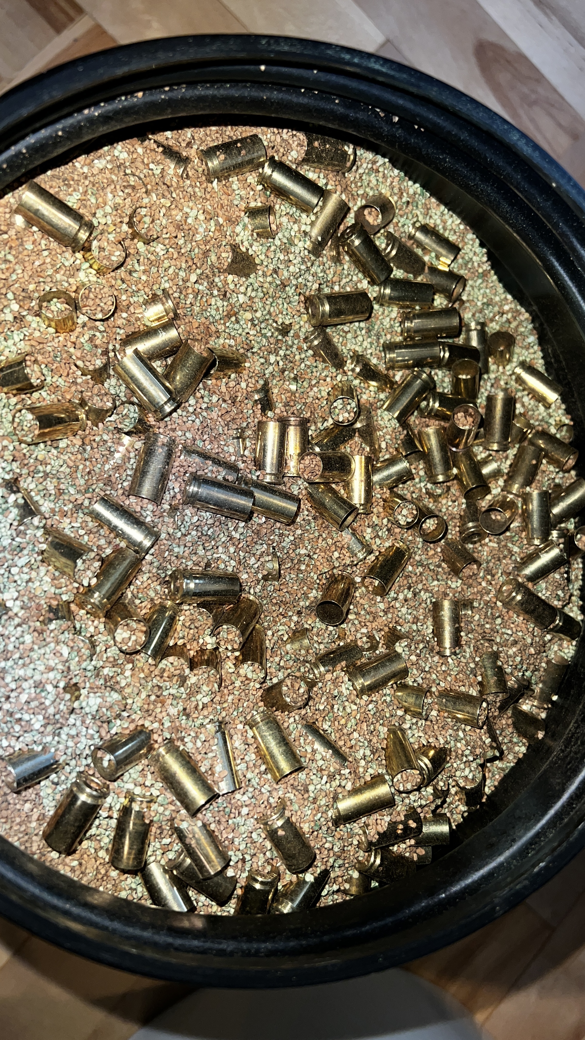

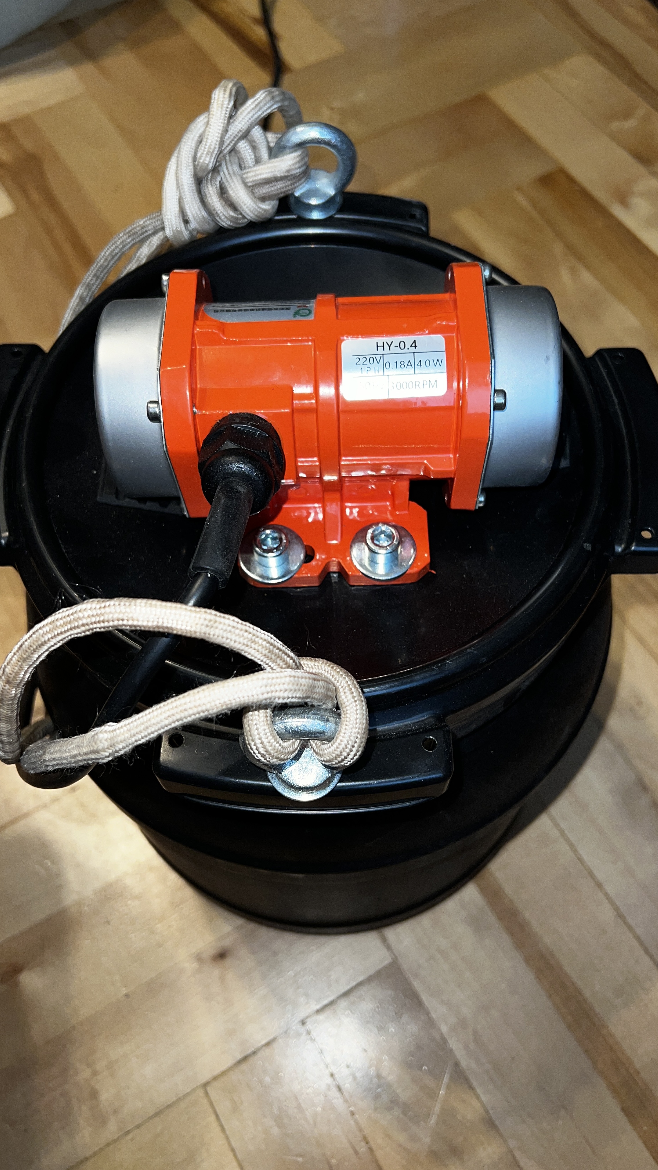

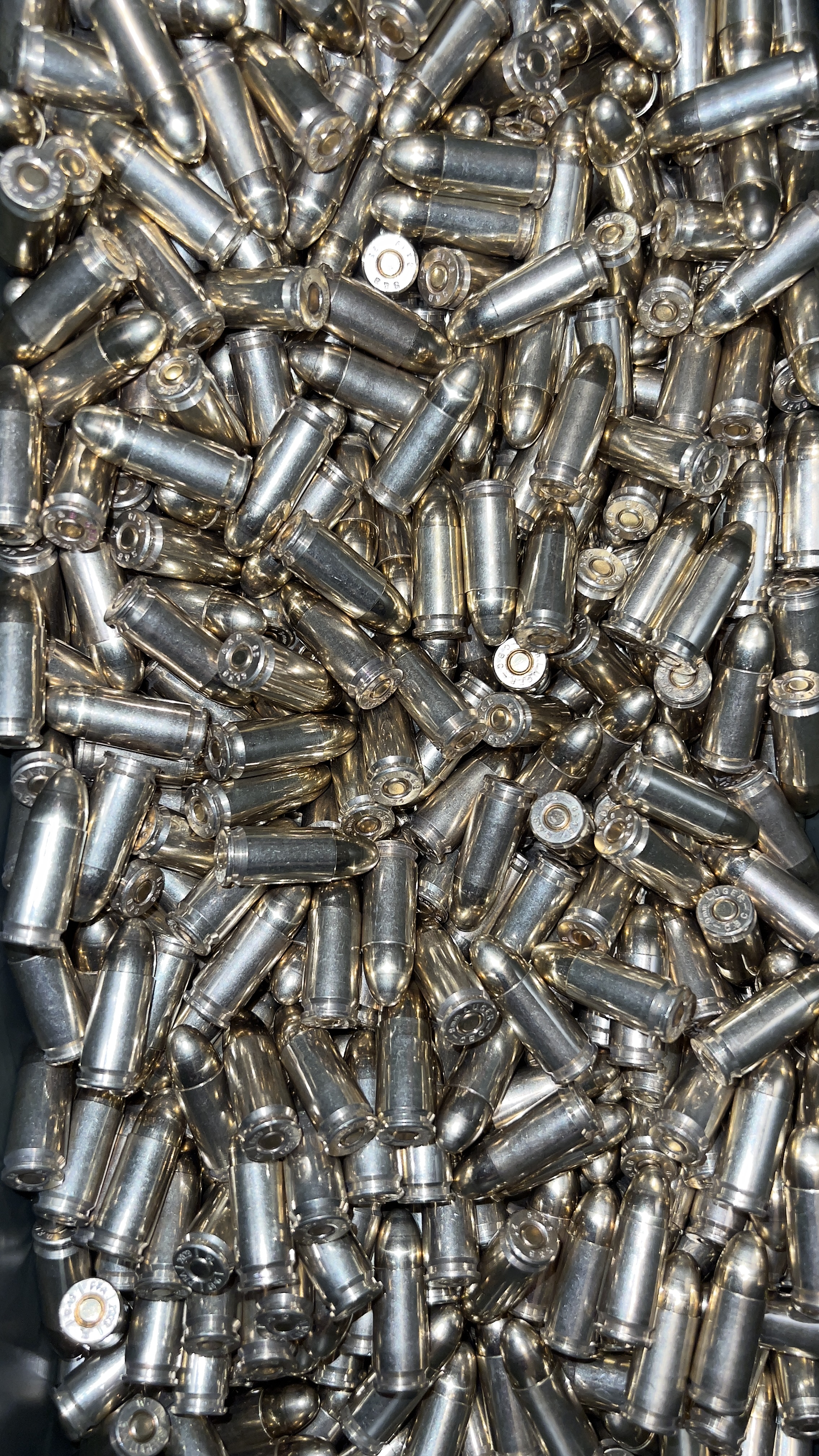

    Чистка та поліровка гільз без всякої заморочки.
    Дешево, бистро та із підручних матеріалів.
    Електро вібраційний мотор для бетономєшалки на 40Wt та пластикова бочка. Крошка горіхова та кукурудзяна 50/50.
    IMG_4422.jpeg IMG_0080.jpeg IMG_1219.jpeg IMG_0922.jpeg IMG_5981.jpeg IMG_5966.jpeg
    рамзэс, Ohotnik47, Olexandr1111 та 4 іншим подобається це.

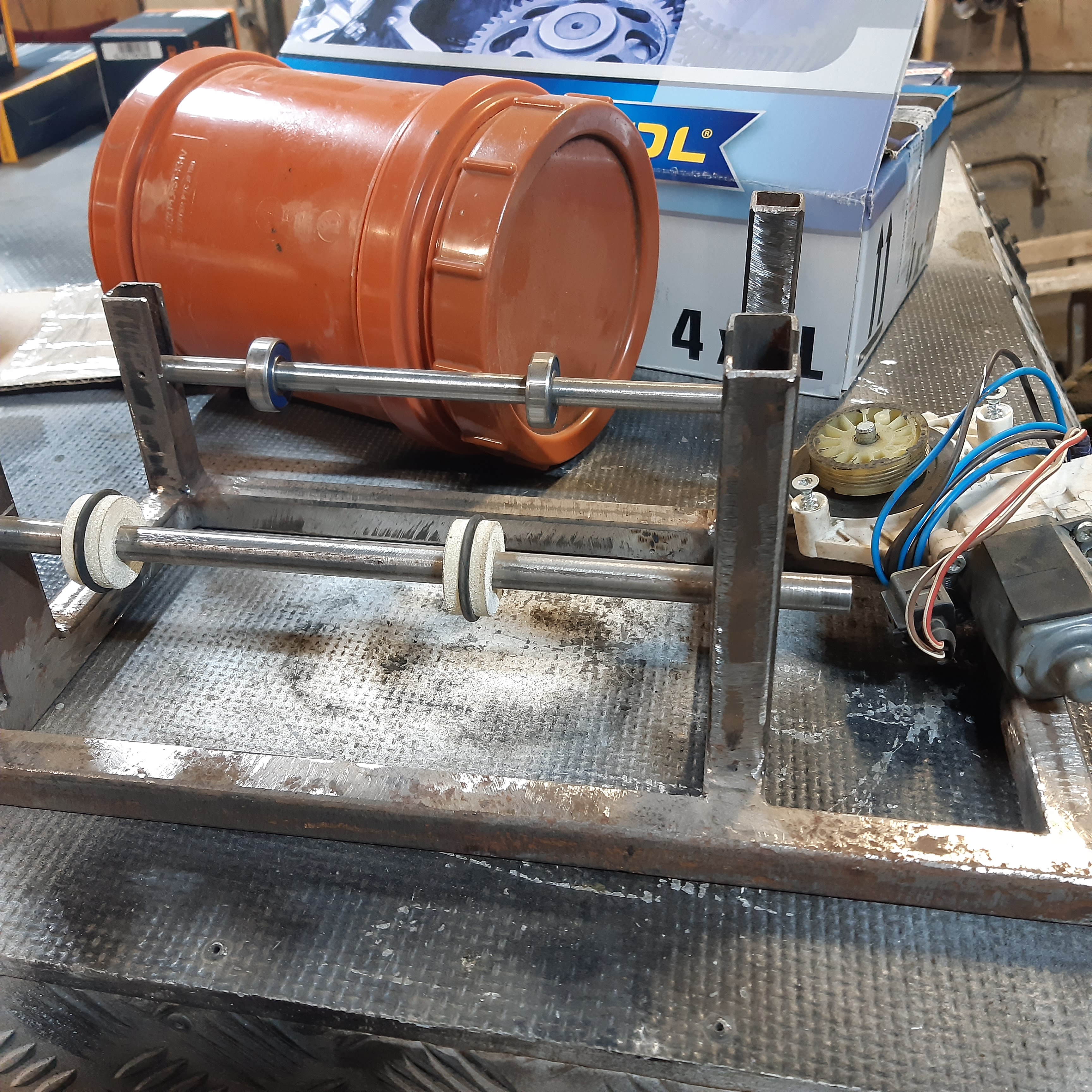

    20251121_213944.jpg починаю рукоблудство.

    + заготоіка на віброгалтовку
    рамзэс, Ohotnik47 та akms1974 подобається це.

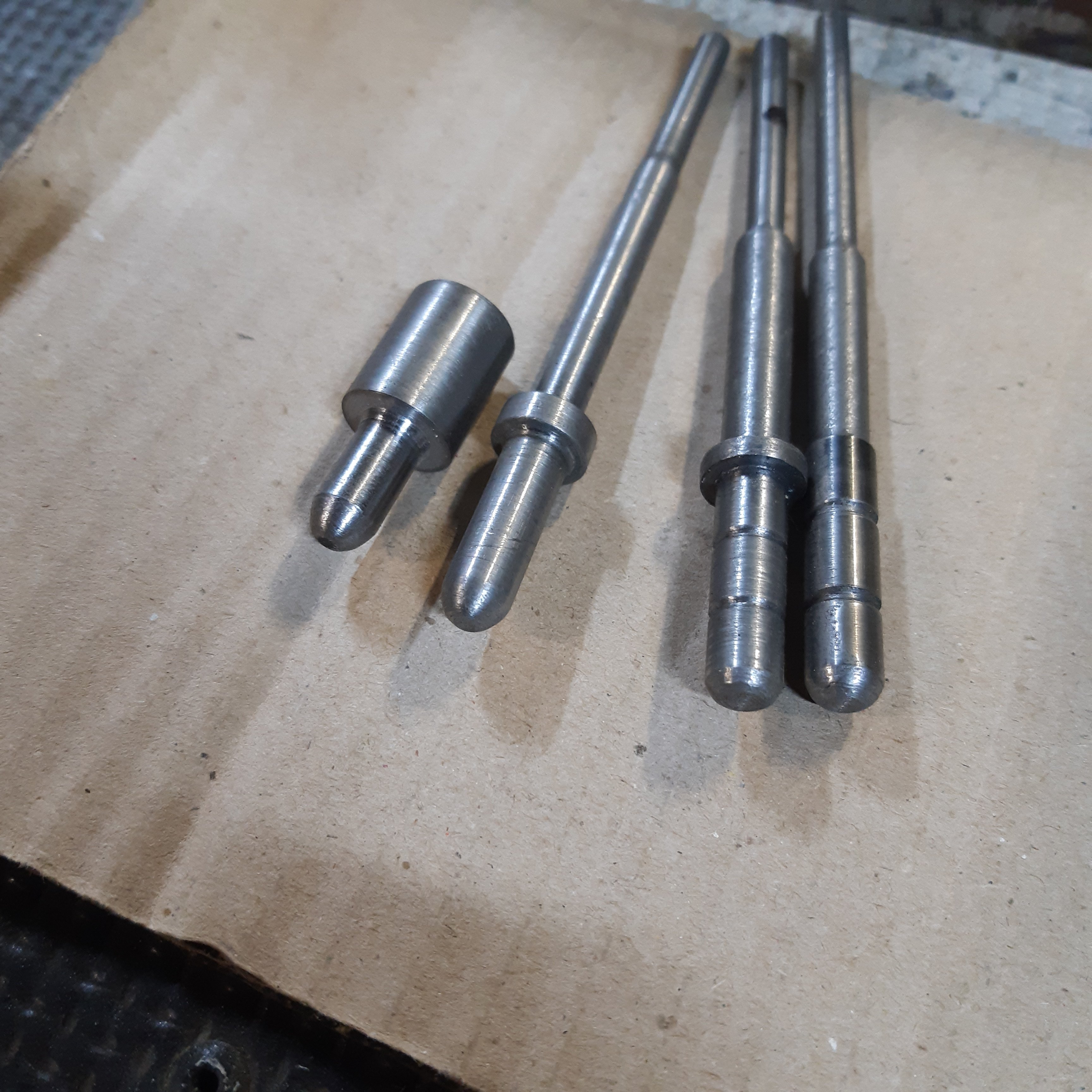

    20251121_214314.jpg 20251121_214320.jpg розширювачі та посадочні катриджі в матриці Ліі

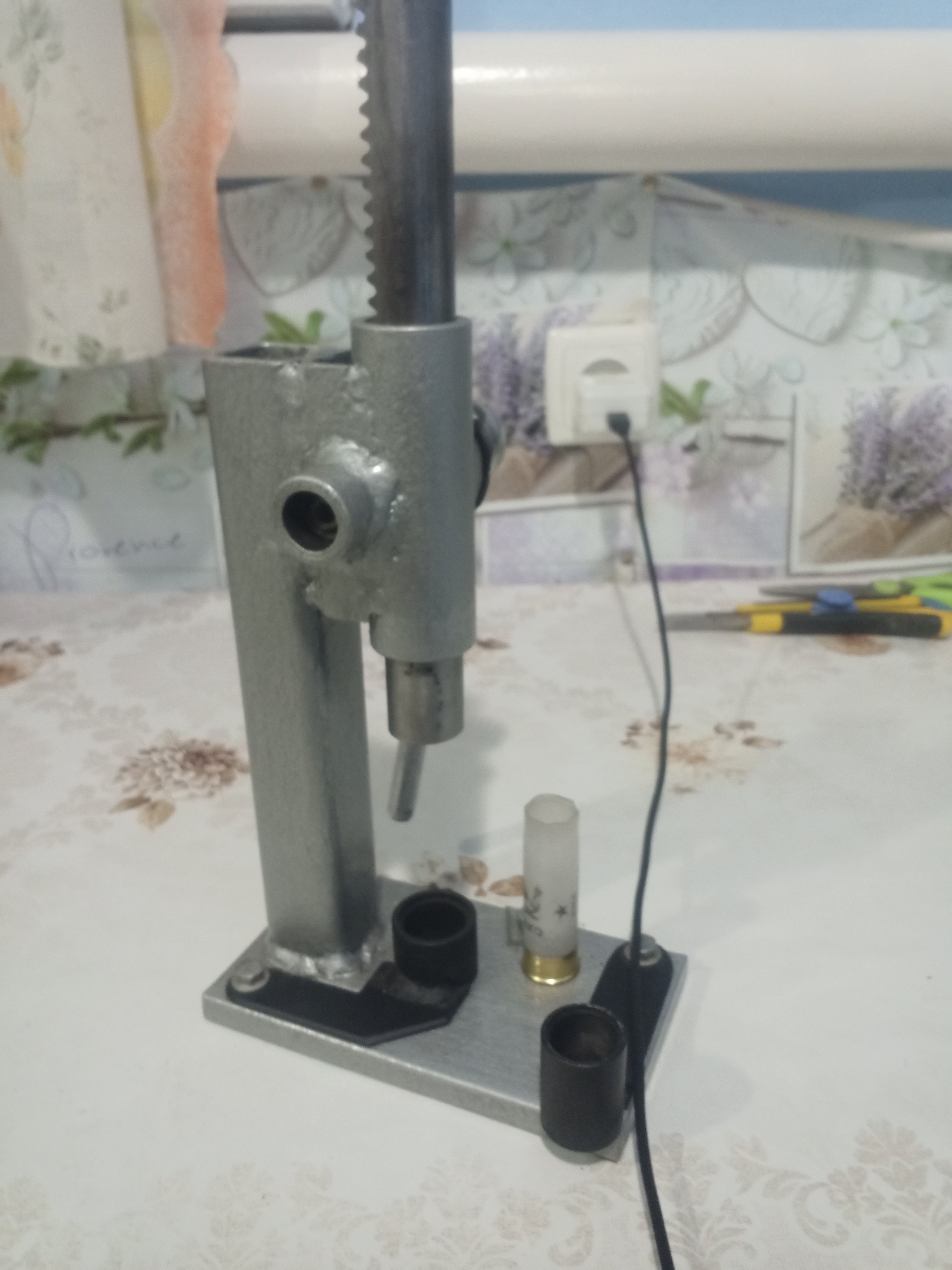

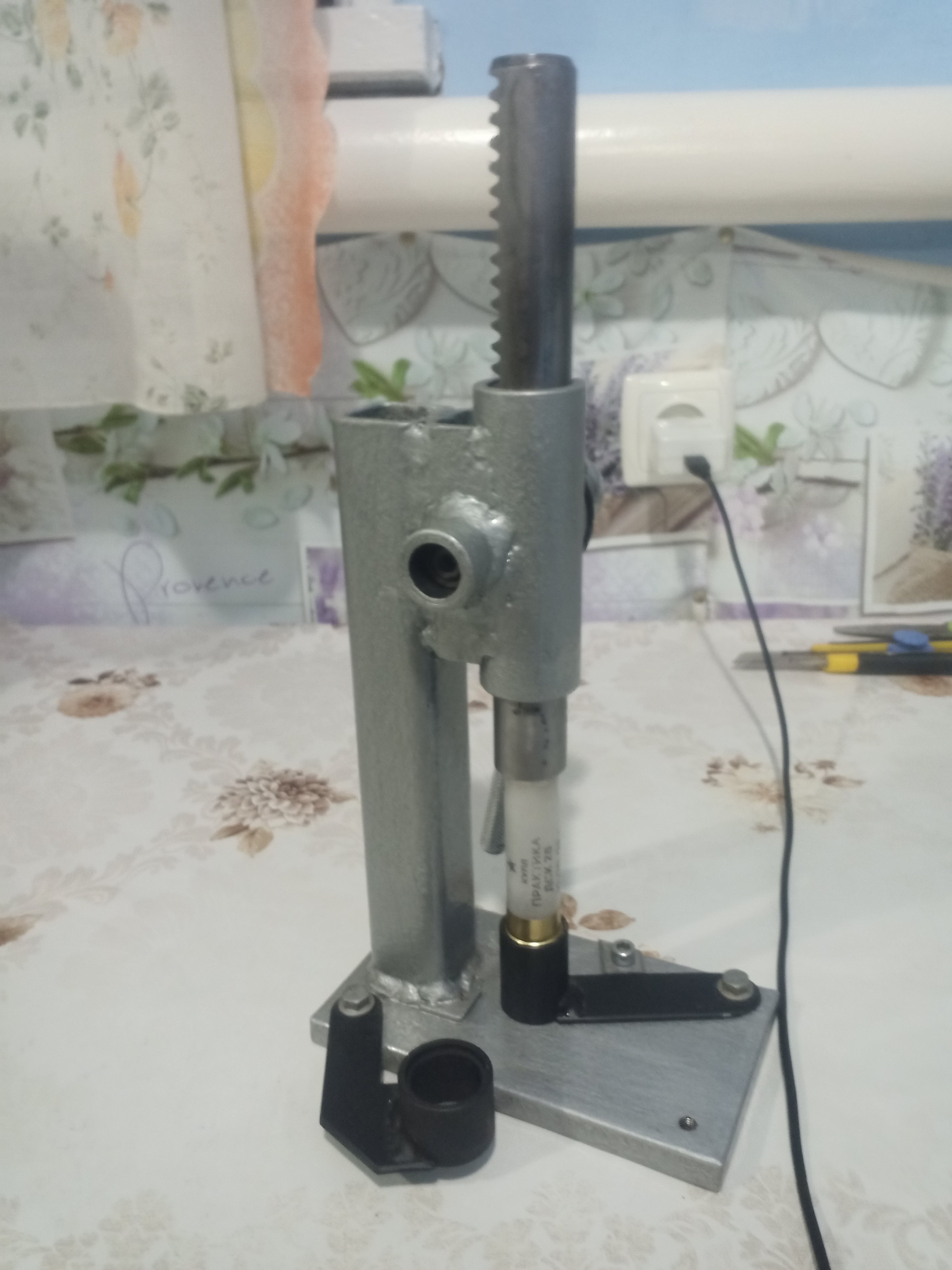

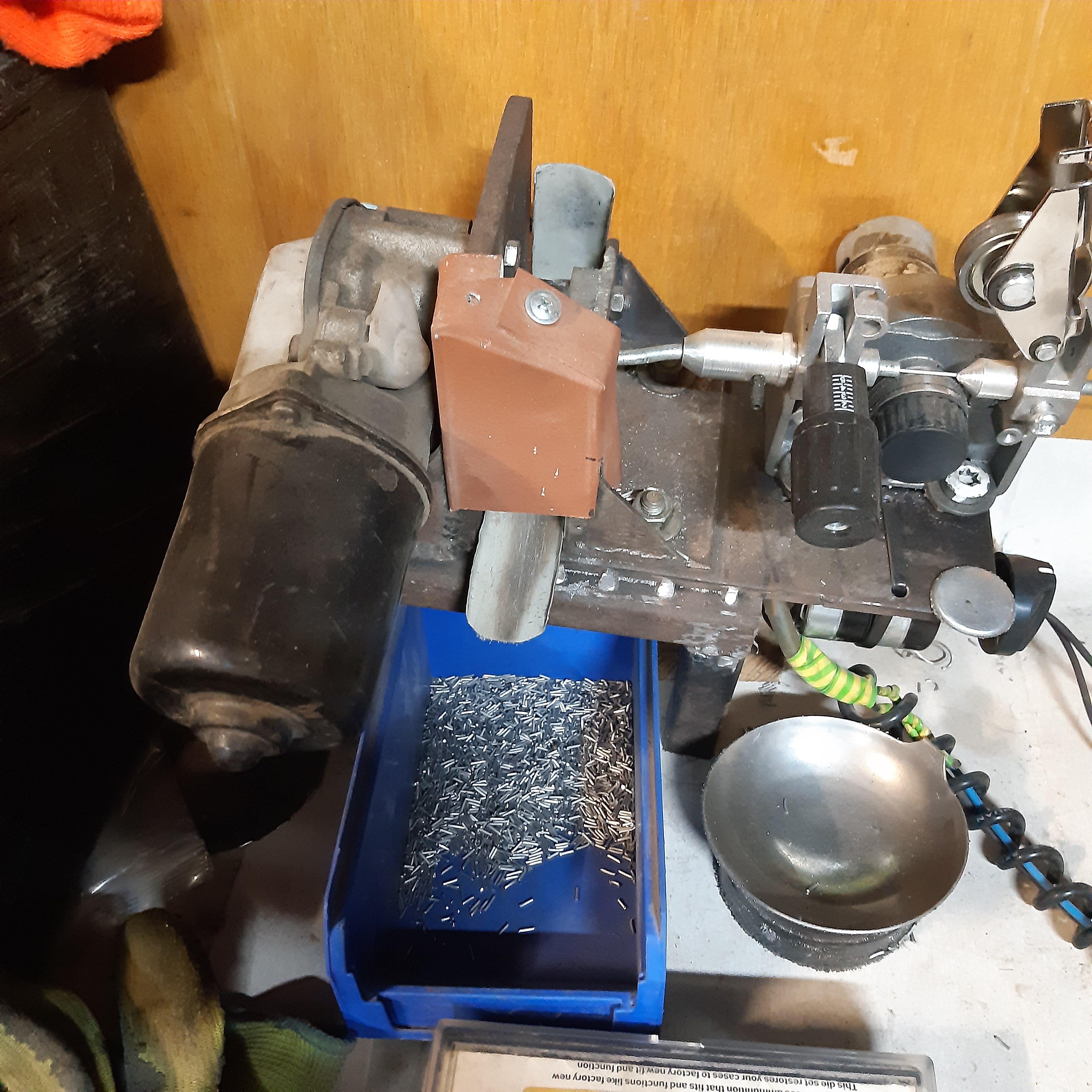

    На суд товариства виношу ще одну саморобку: електрична рівнялка дульця пластикових гільз IMG_20251122_195859_626.jpg IMG_20251122_195822_669.jpg
    рамзэс, Olexandr1111, Nikolay6580 та 2 іншим подобається це.

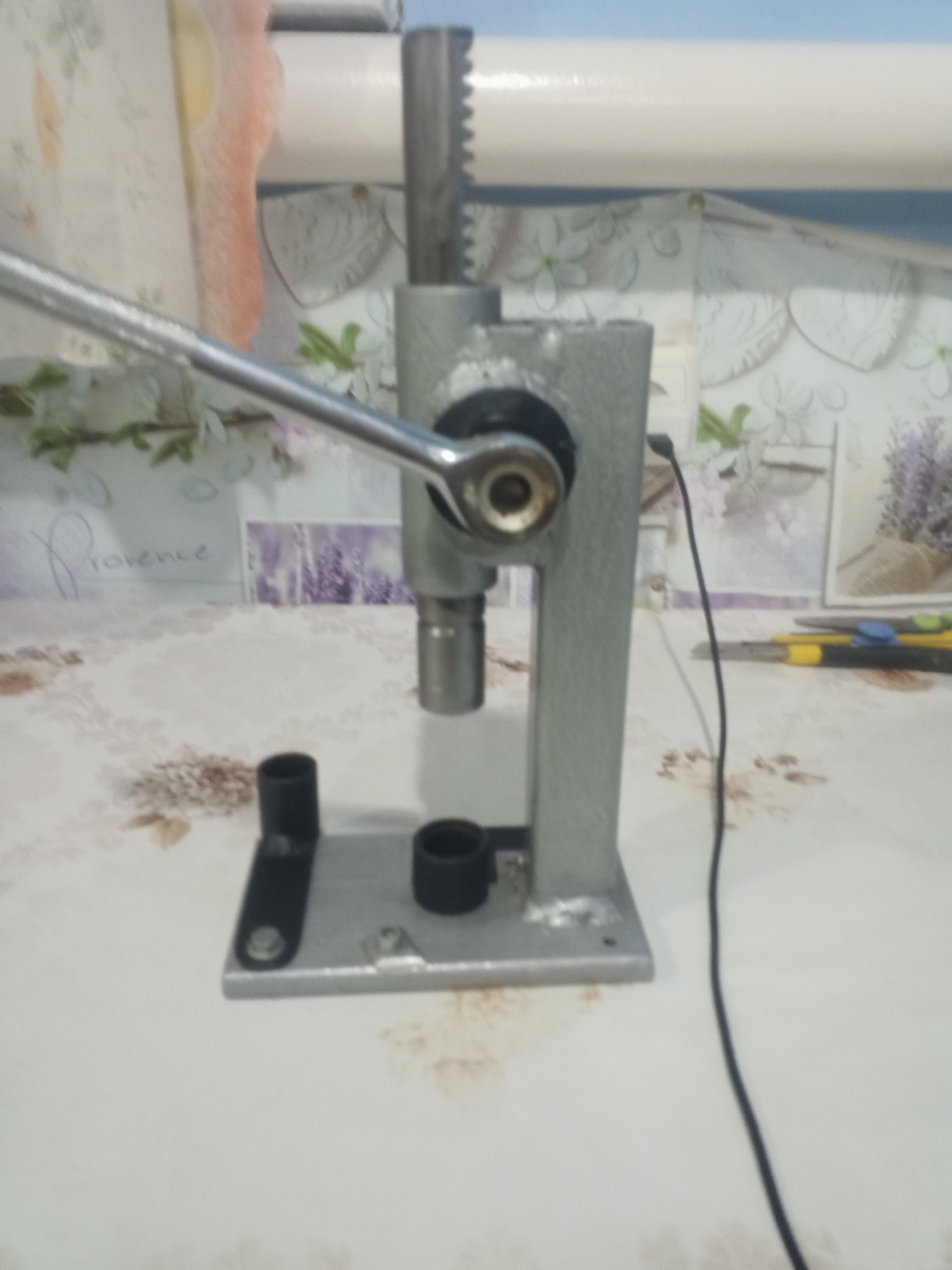

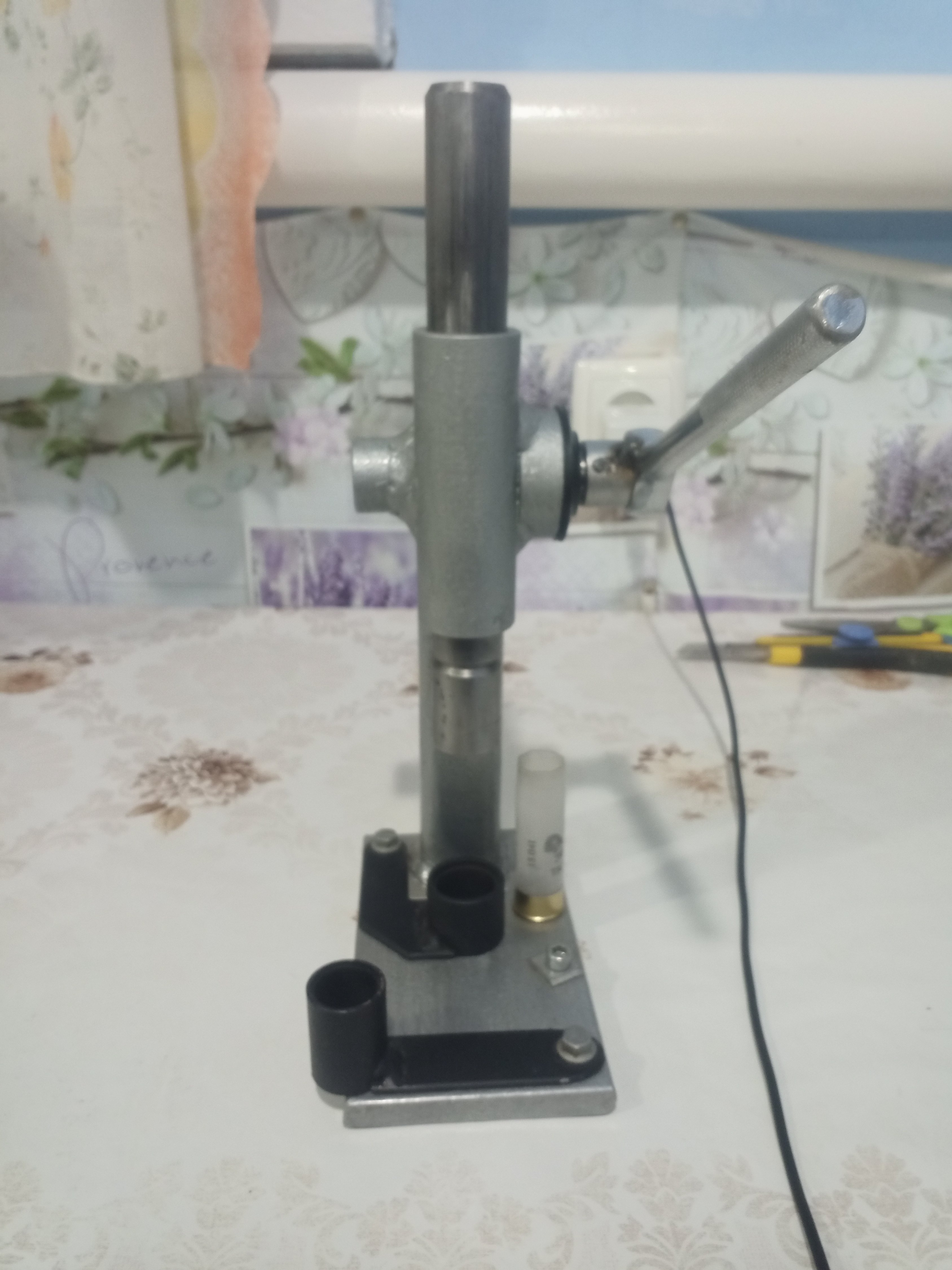

    Ще одна приблуда власного виробництва : реєчний пресс IMG_20250116_201230_809.jpg IMG_20250116_201253_845.jpg IMG_20250116_201411_789.jpg IMG_20250116_201354_259.jpg
    Цей вже поїхав до нового власника.
    рамзэс, Nikolay6580, Olexandr1111 та ще 1-му подобається це.

  22. Aprel_nik
    Aprel_nik Stabsgefreiter
    201
    Ви не повірите: йду по барахолці, дивлюсь лежить пара та й купив, а продавець дістає іншу, то я і придбав одразу три комплекти на всяк випадок.
