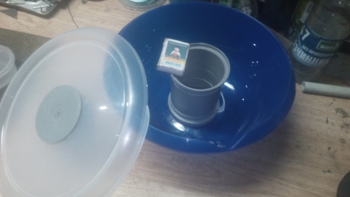

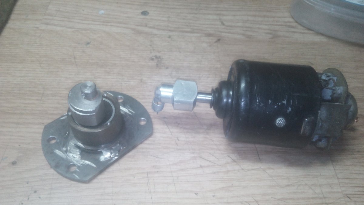

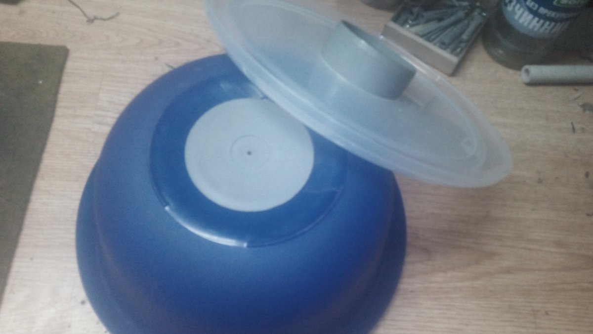

  19. PLATFORMA2012
    PLATFORMA2012 Stabsgefreiter
    193
    Україна, Волинь
    З цього скоро буде тумблер. Двигун з вентилятора вісімки, маленький ексцентрик на двох підшипниках, з'єднується через м'яку пружину. Запускав, працює афуїтєльно.
    Tuasha, рамзэс, Рост76 та 3 іншим подобається це.
  20. PLATFORMA2012
    193
    Україна, Волинь
    Миска 48грн., муфра з заглушками 80мм . кріпитися буде до столика через шпильку

  21. ANARXIST
    ANARXIST Oberleutnant
    1.750
    Украина, Краматорск
    А почему эксцентрик сразу на вал движка не поставить? Зачем Вам эти посредники: отдельно вал, подшипники с корпусами, пружинная муфта? Ведь чем проще - тем надёжнее. Почему просто движок с эксцентриком жёстко не закрепить на днище установленной на пружины ёмкости? И кстати лучше сделать регулируемый эксцентрик. Подумайте над этим.
    Иван Чонкин, Рост76, akms1974 та 2 іншим подобається це.
  22. PLATFORMA2012
    193
    Україна, Волинь
    Ставлячи на двигун ексцентрик, ми збільшуємо вагу робочої платформи. Також, замість пружин на столі, планую використати 5-6 відрізків паливного шлангу, впевнений буде працювати гуд. По вібродвигунам трохи тямлю (частота і амплітуда).
    Рост76, akms1974, Yrii та ще 1-му подобається це.
  23. ANARXIST
    1.750
    Украина, Краматорск
    Верю в Вас! Всё у Вас получиться, удачи. Потом похвастайтесь, хорошо?
