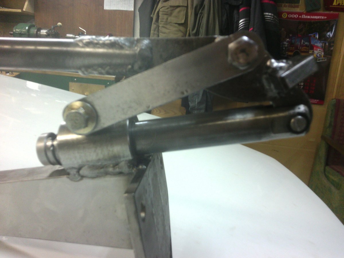

    Cамодельный пресс для LEE матриц.
    гайка из водопроводной муфты 1/2 разрезона и разогнута

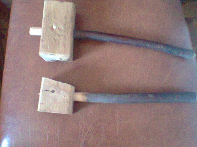

    Я себе делал кинетический молоток.Их полиэтиленовых(правильно вроде)которые паяльником паяються.Взял шелхолдэр и патрон,пошёл в эпицентр.Попримерял и набрал деталек,дома склеил.Себестоимость до 100 грн вышла.На даче лежит,не сфоткаю.

    Знаю, это киянка. Она для работы с металом не так деформирует по сравнению с молотком железным. Применяют жестянщики.

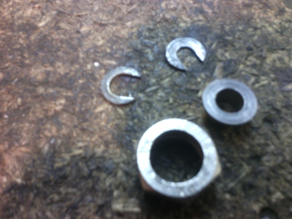

    А я из чего было то и сотворил с низу наварил болванку , вырезал во внутрь резину что бы пульки не деформировать , разные разрезные шайбы ну как то так.

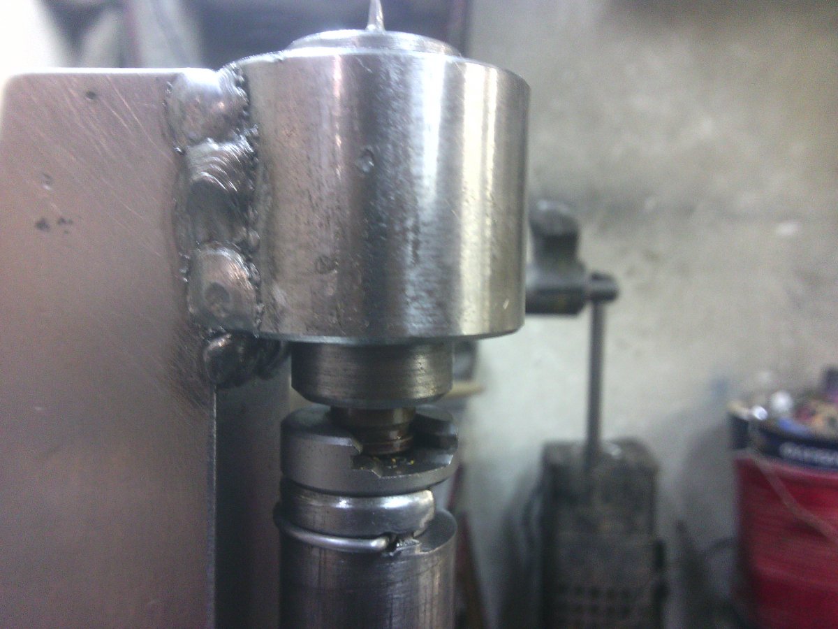

    Ну и сам пресс выкладываю , креплю на три винта к верстаку.

    Киянка, я ими пользуюсь при литье пуль, а именно разбираю пули лейки, метал меньше деформируется.

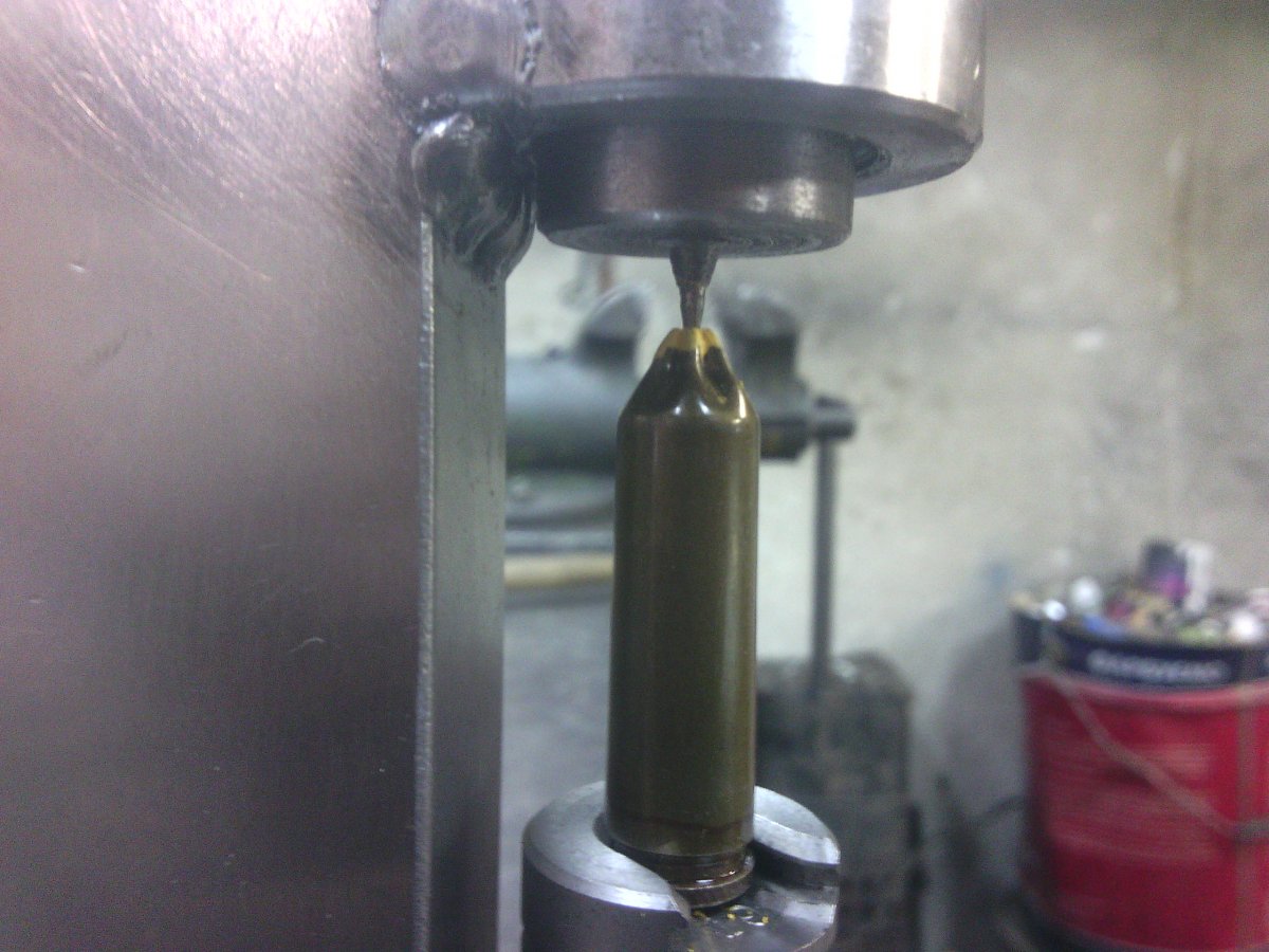

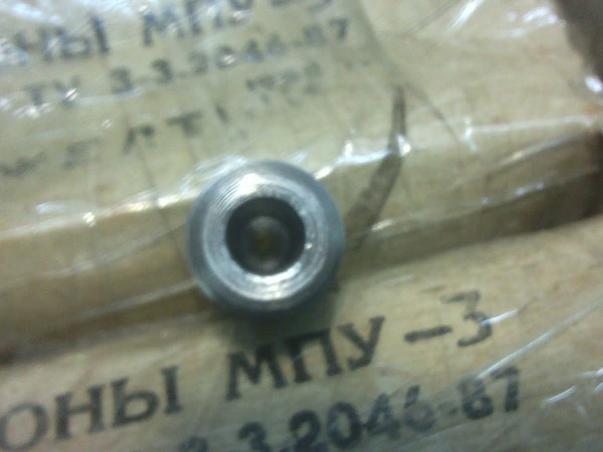

    Сегодня навеяло выточил матрицу под мпу , мой ппс кушает мпу1. а в наличии мпу3 , делает две операции накол для отсыпки пороха , перевернул обжал.
