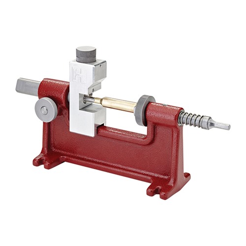

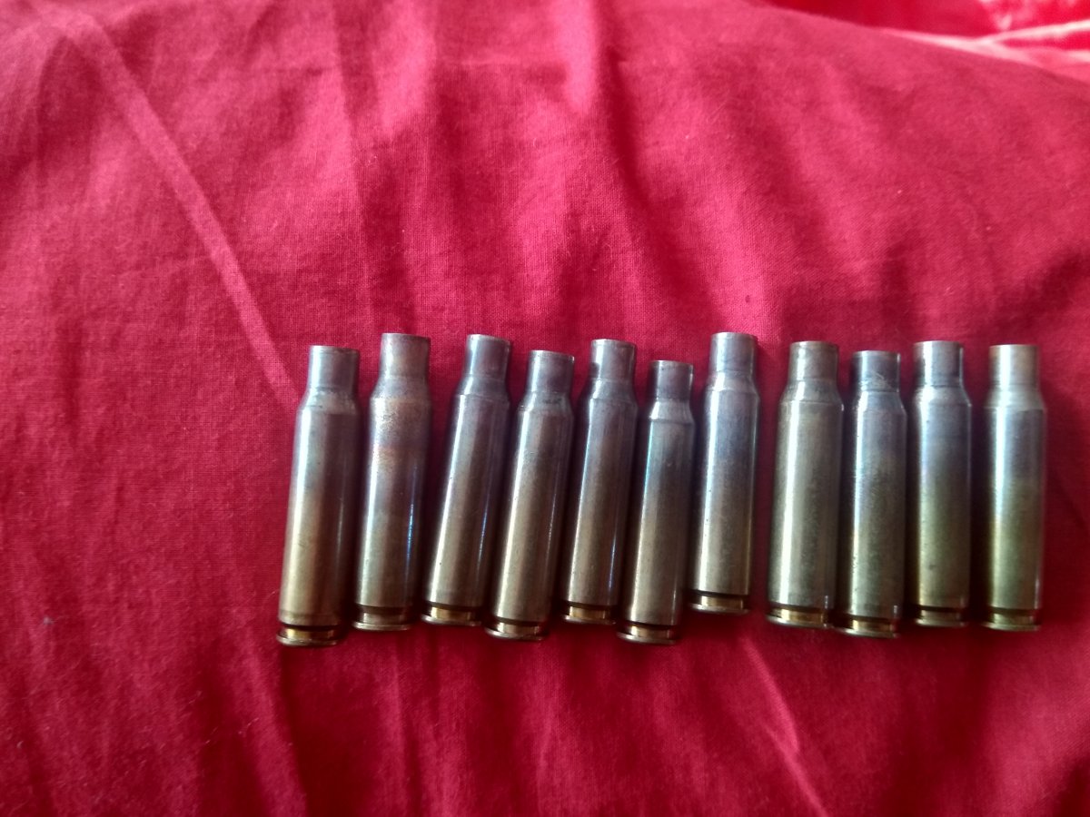

    Это я вкурсе! Я про радиальную фрезеровку дульца
    M.Y. подобається це.
  5. Александр_13
    Александр_13 Stabsfeldwebel
    2.057
    Снятие фасок что-ли?
    Ну не снимайте.
  6. Alex@P
    Alex@P Oberleutnant
    13
    30
    1.653

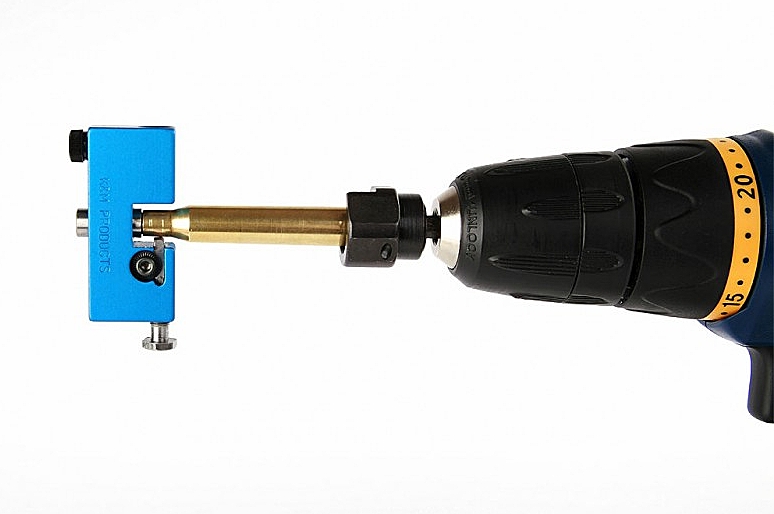

    Да не про фаски.
    Недостаточно сформулировал вопрос.
    Вот про точилки дульца

  11. Александр_13
    2.057
    Аааа....
    Однообразие страгивания пули получается. Натяг можно подбирать бушингами. Хорошее дело.
    Кстати, есть новый тренд - фреза для проточки дульца гильзы изнутри. Я правда не понимаю, как сохраняется соосность при резе. Ну им виднее.

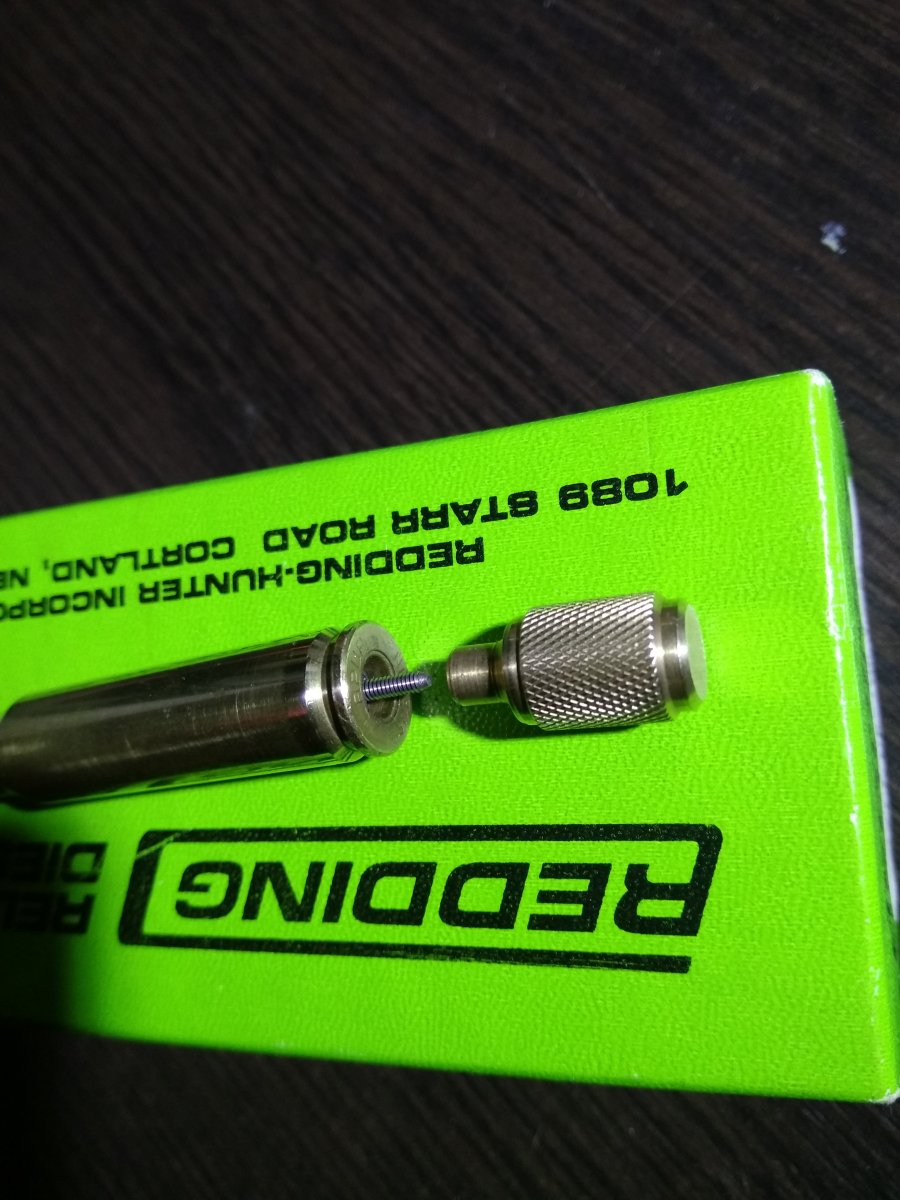

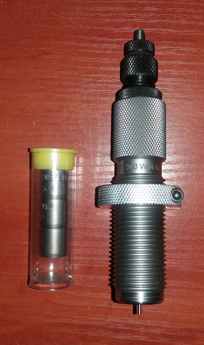

    У Реддинга в S типе два ореха.
    Стоковый расширяет дульце до стандарта, второй тонкий - только для удержания иглы декаппера. Стенок дульца при фуллсазе не касается.
    Качественные гильзы просто позже задубеют.
    При должном уходе за гильзой, включающем плановый отжиг, две сотни гильз хватает на спортивный ресурс ствола.

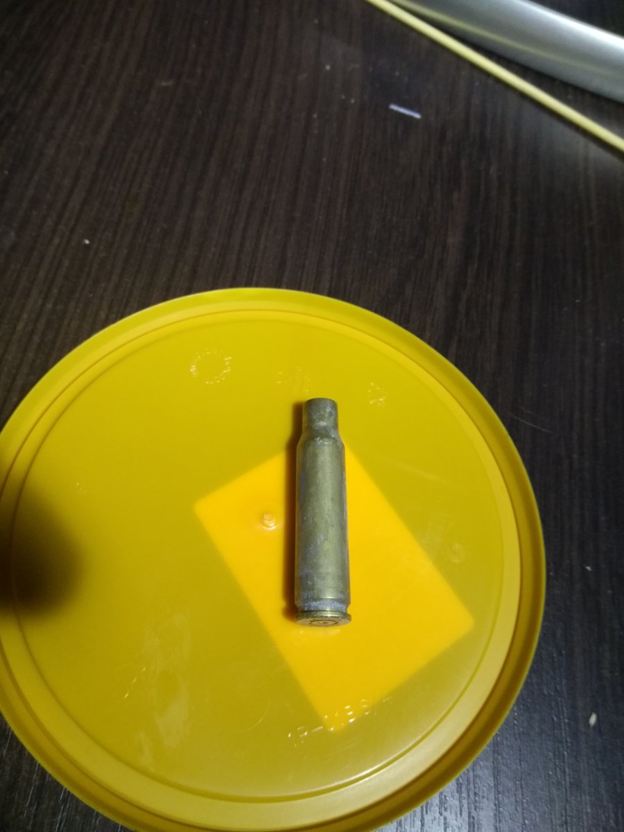

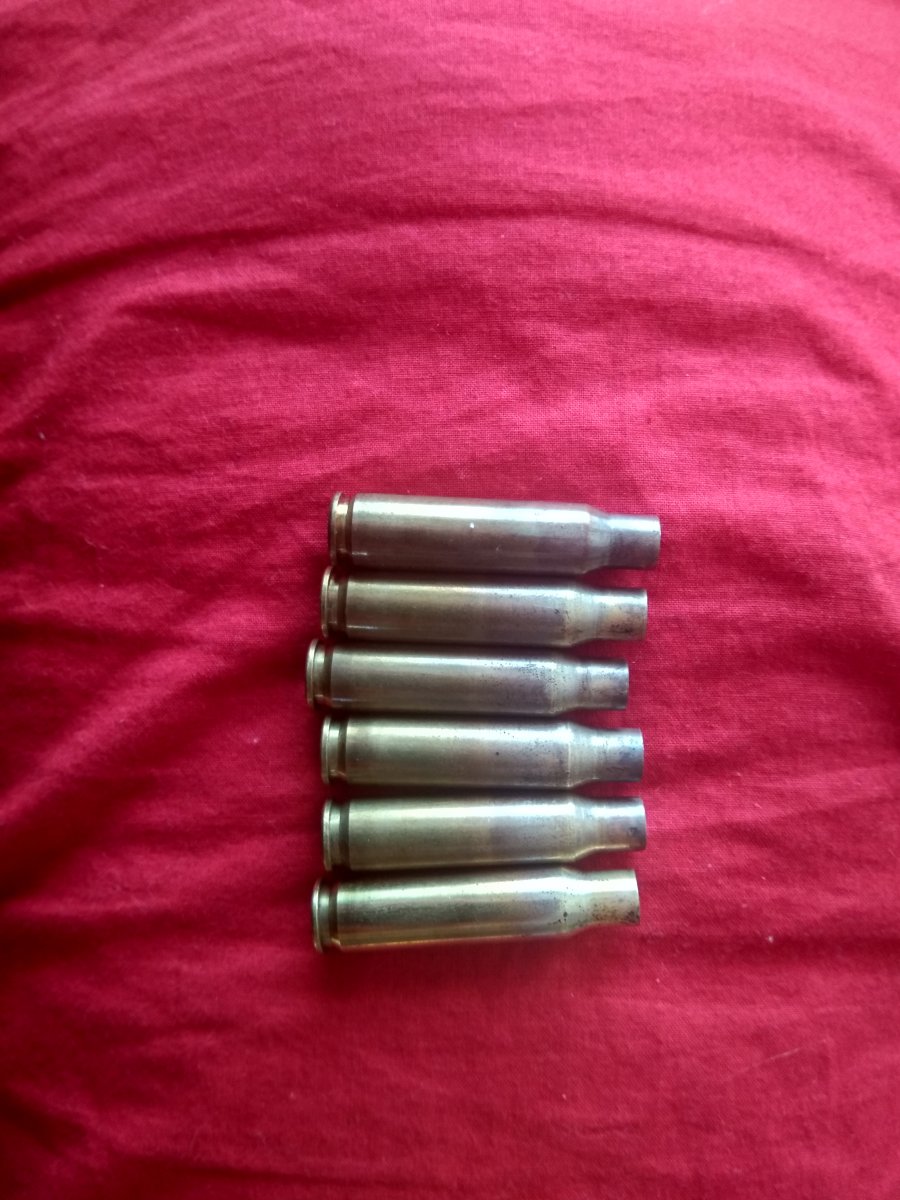

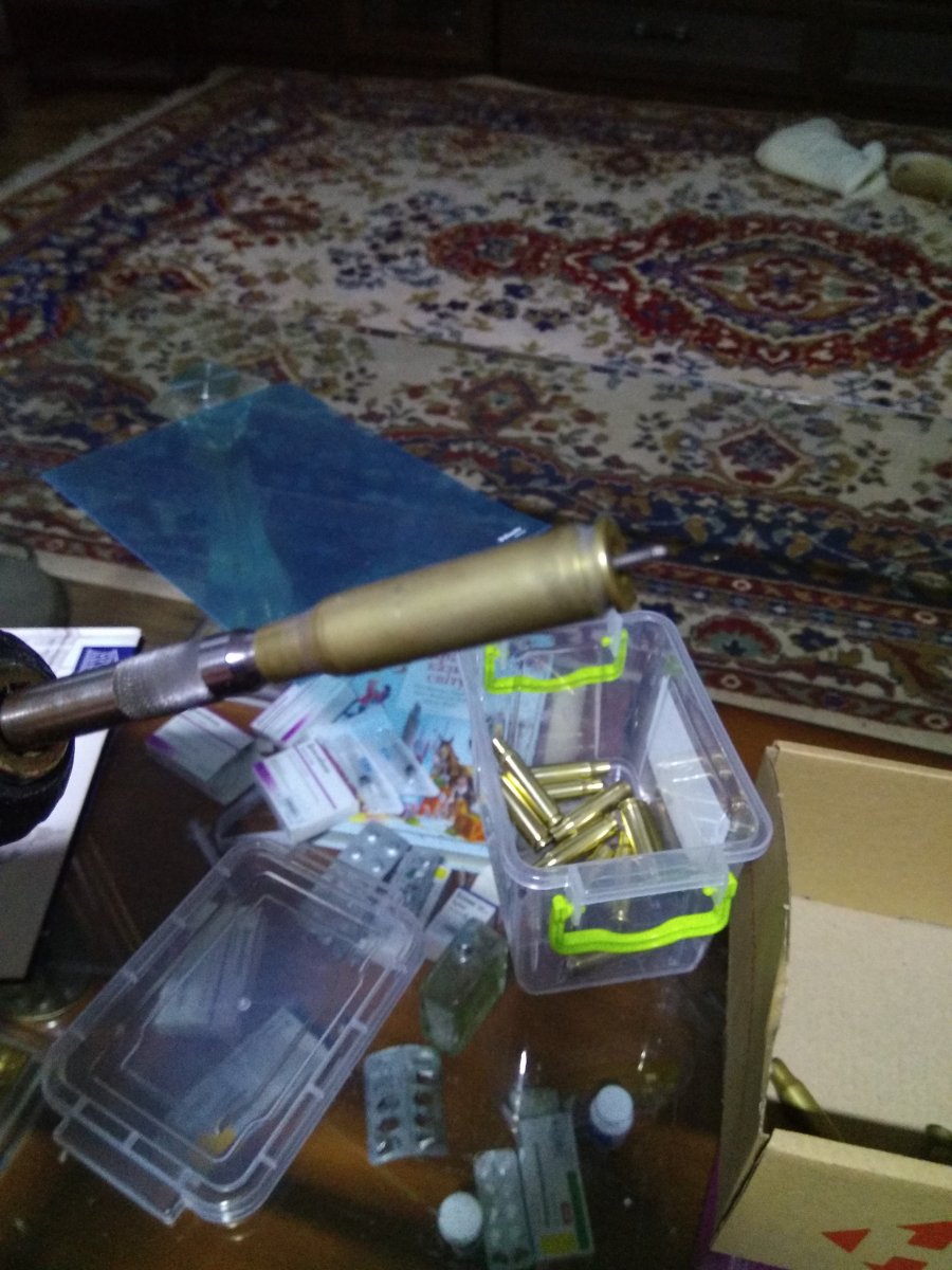

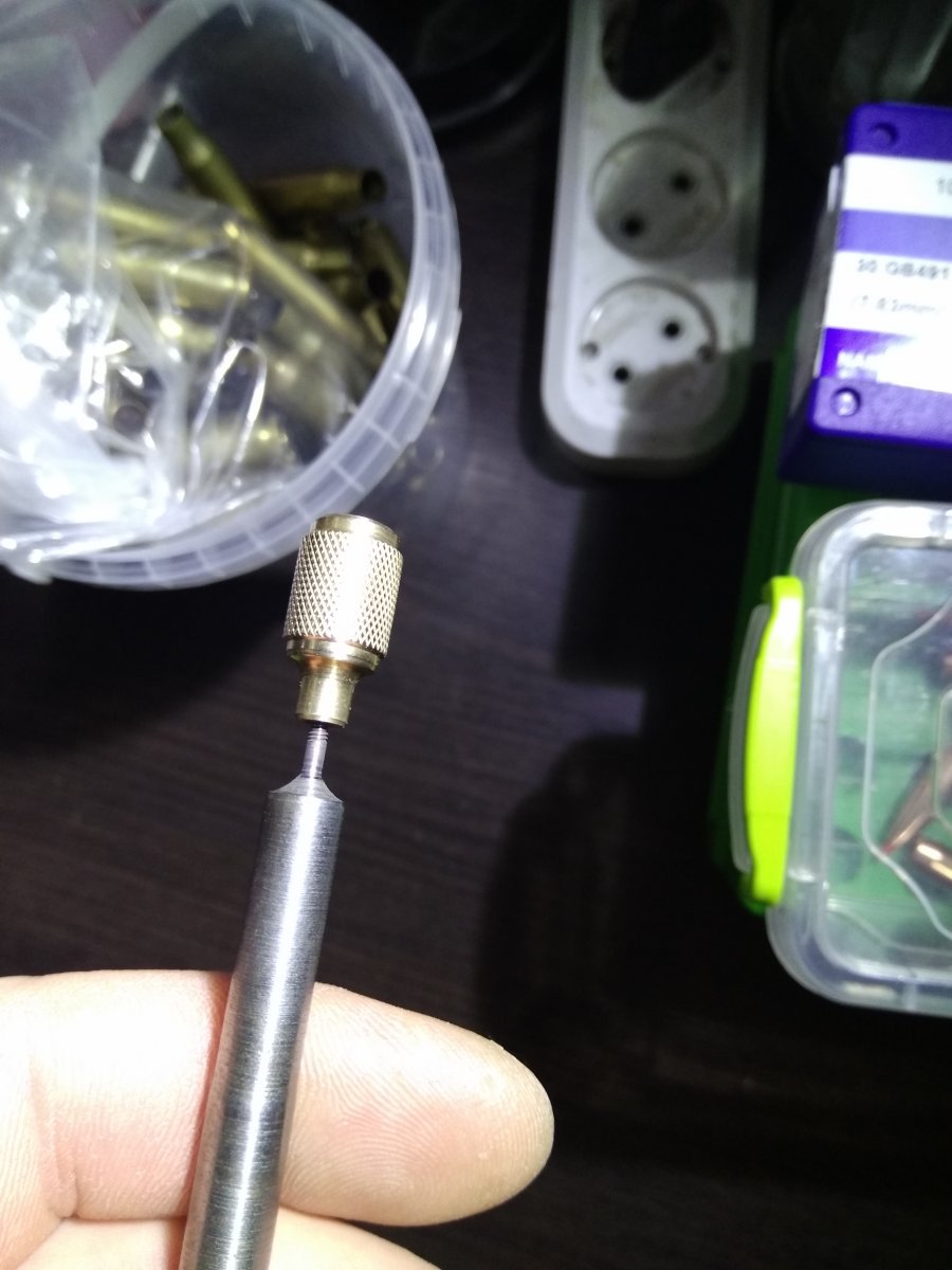

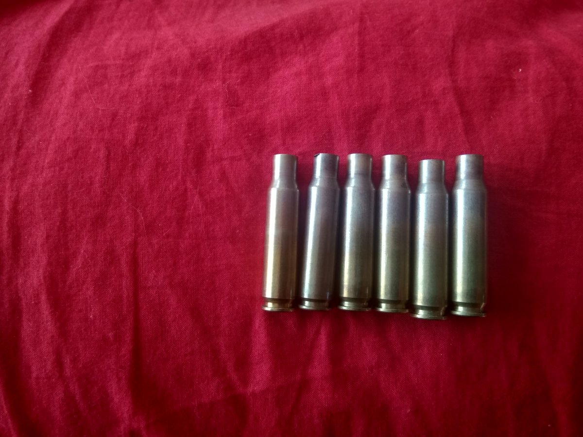

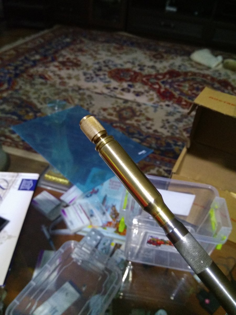

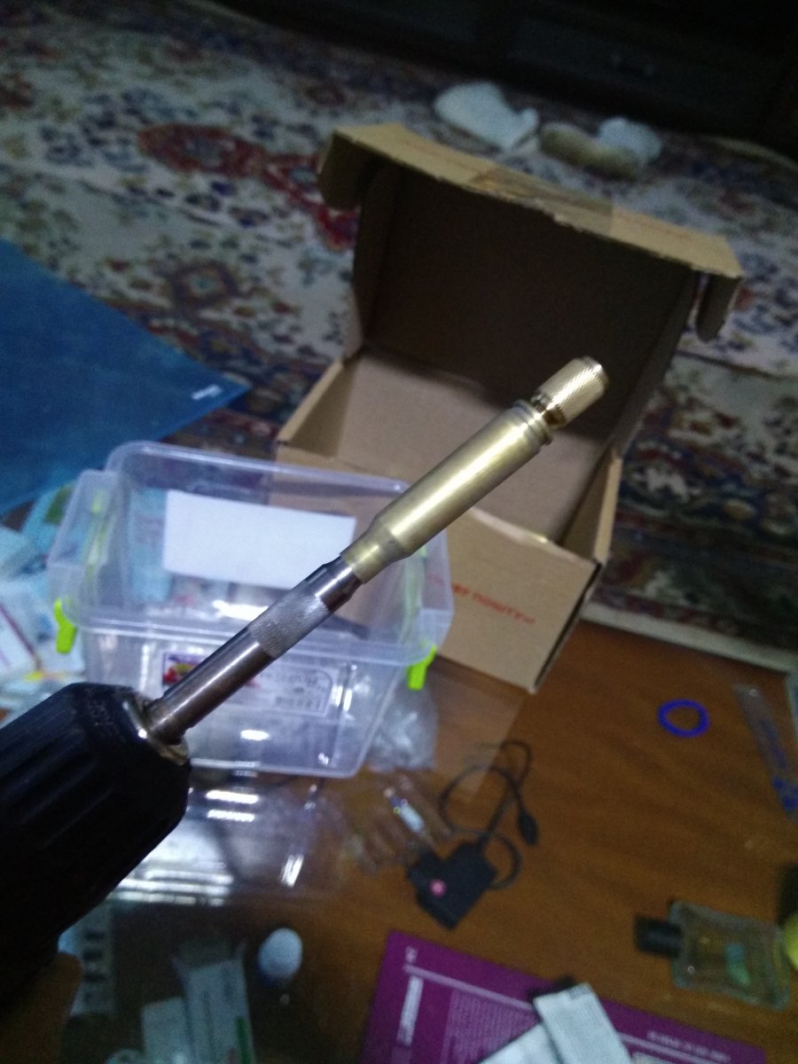

    После полигонов и охот бывают гильзы по зиме совсем страшные.
    Когда то купил, не помню где на Амазоне.
    Может кому пригодится идея америкосов, токарю можно заказать., Работа не сложная.
    Стальной ватой 0000+, на гильзу 10 секунд, неспеша под фильм 200 ш т.
    50_Reichsmark, lelux, Иван Чонкин та 5 іншим подобається це.
  24. Дядя Митя
    Дядя Митя Hauptmann
    2.451
    Киев-Черкассы
    За счёт чего не прокручивается?
  25. Yrii
    Yrii Leutnant
    1.346
    Латунная гайка затягивается в капсульной гнезде.
    Иван Чонкин, neo160889, Gogi 514 та 3 іншим подобається це.

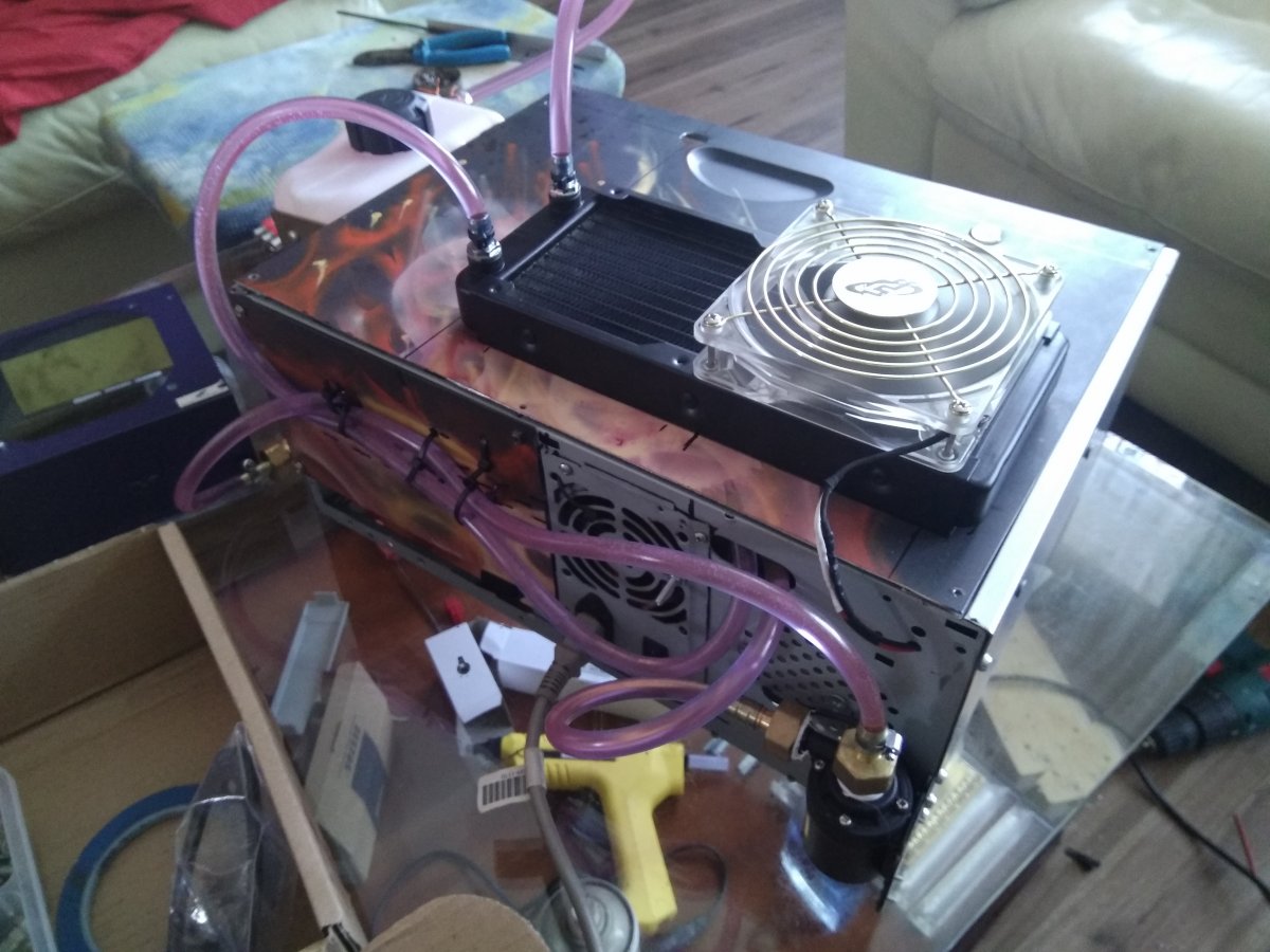

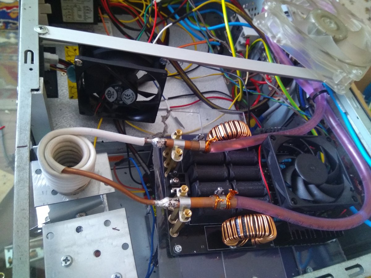

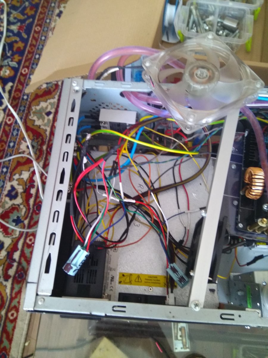

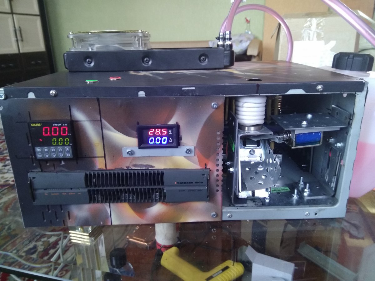

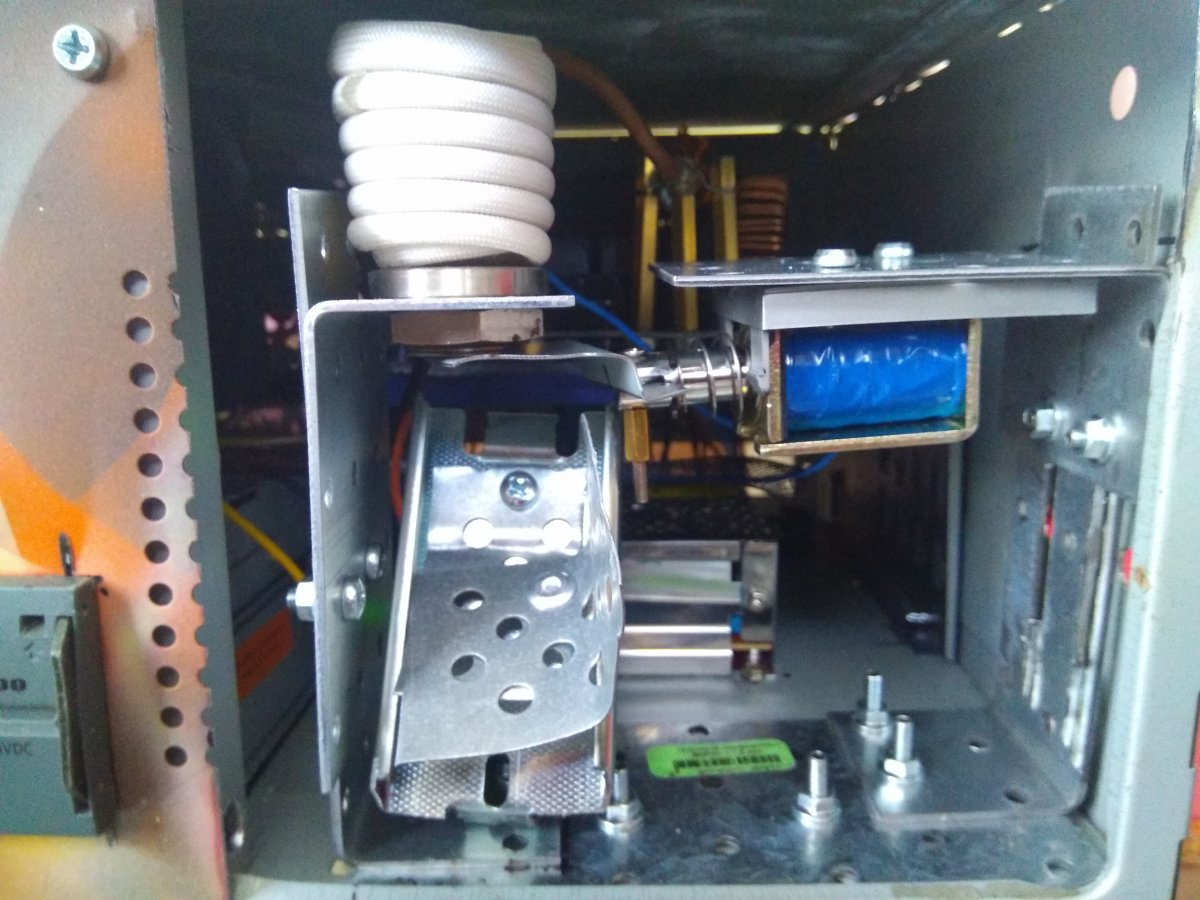

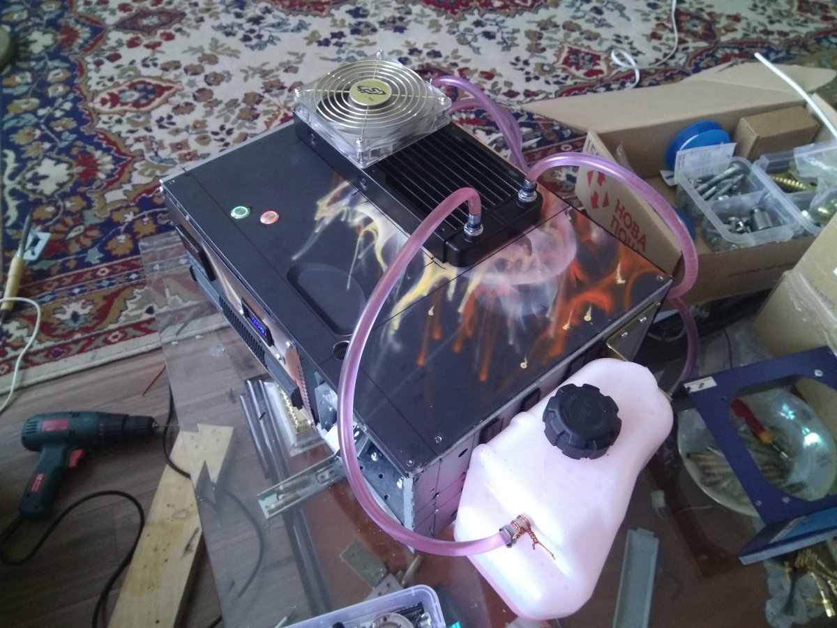

    Ещё осенью захотелось замутить машинку для отжига своих лапуашки. Че то у меня на газогорелку не положился глаз, решил замутить индукционку.
    Заказал комплектующие, что-то на Али, что-то у нас. Поприходило все ещё в начале декабря....но. То времени не было, то праздников много...
    Чуть позже хочу сделать прозрачный корпус с подсветкой, ну и блок питания сменить на более мощный...шоб феншуйненько. Ну и что бы можно было жарить вплоть до 338.
    Пока что гильзыотжиг:
    ГГГ 8.15 с
    ХОРНАДИ 7.95 с.
    Лапуа новые 9.0. с
    Не чищенные внутри оченьмногострельные 10.95 с.
    Пробовал с меньшим диаметром котушки на 0.2 дюйма, и на 1 виток на оборот меньше - получается чуть быстрее примерно на 2 секунды.
    Но оставил так как есть.
    Так как температурный лак ехать ещё будет долго морем, то на глаз...до первого покраснения, не желтоватости, настроил что бы не было занадто...
    Ну и само собой в ближайшее время снарядить и отстреляться, посмотреть что к чему как летит , есть или нет отрывов.
    Ну а пока не судите сильно и тапками не кидайтесь.
    Спасибо Александру13 за моральную поддержку:beer::beer::beer:
    Как закинуть видео что бы не через ютуб не знаю....:(
