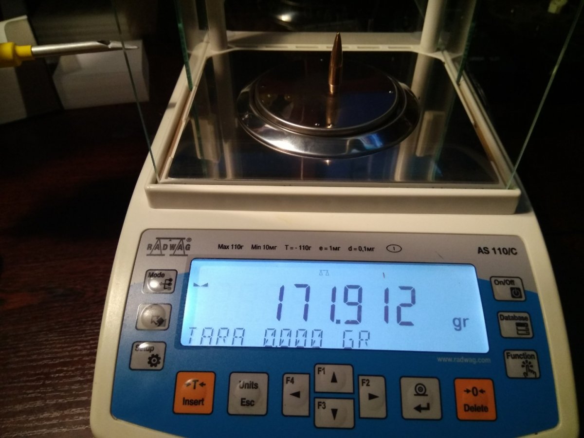

    Вы камрад совсем смотрю не в теме.... Я в общем про порох писал, а не про п125.
    Ну а про веса.... То сооовсем не в теме.
    Так шо как говорится не получилось у Вас пофлудить...

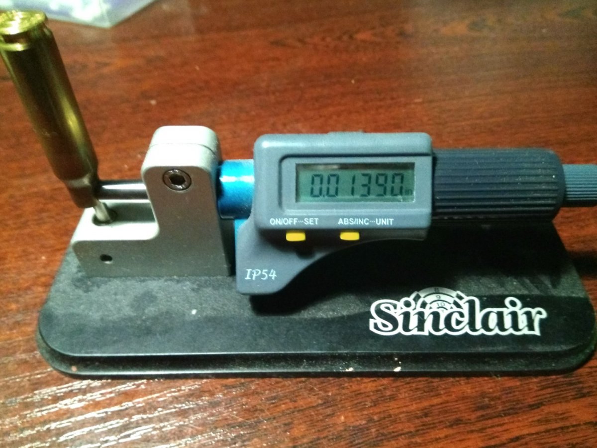

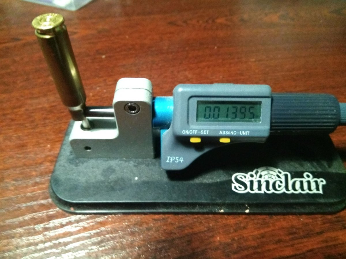

    Нужно.... Если для высокоточки.
    Если для дозвука и пострелять- то нет.
    Нет у их равностенности, если мерять правильным инструментом.
    Типа таким.
    2-3 тысячных гуляет....
    Да.... Я там в личку постучусь.... К тебе как к знатоку дозвука.
  5. Траквамада
    Траквамада Major
    80
    154
    3.905
    Киев.
    Хоть не позорьтесь :)
    Кто не в теме так это Вы сами.
    Весы у Вас на фото в ГРАММАХ, порох обычно меряют в ГРАНАХ
    1 гран = 0.065 грамма.
    Ну и раз Вы в теме , то не знать про то что п125 это марка пороха (пистолетный, для гладкого не годиться), это двойка :(

  7. Yrii
    Yrii Leutnant
    1.346
    Я стесняюсь спросить..... Но вы АДЕКВАТНЫЙ ЧЕЛОВЕК? ??
    1.Я НЕ СТРЕЛЯЮ ПИСТОЛЕТНЫМИ ПОРОХАМИ, НЕТ НАДОБНОСТИ.
    2. Gr это гранны на редваговских весах.
    Погугли по названию....

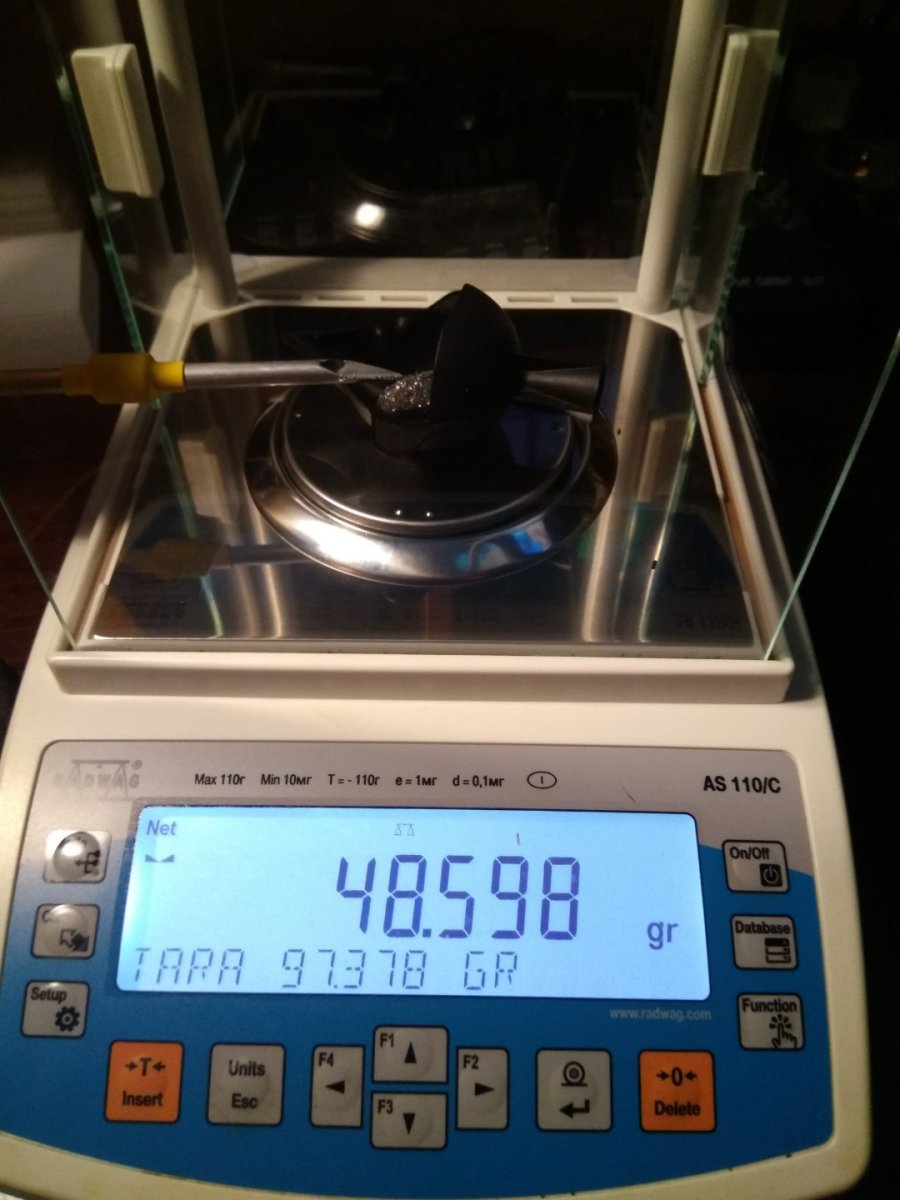

  8. Yrii
    Yrii Leutnant
    1.346
    Одна порошинка в зависимости от величины пороха imr 4166,а это примерно такие же "палки" как 4064 идет от 0.025-0.010.гранн, бывают палки и побольше.
    Ловекс 73.6 - 1 зерно 0.002 гранн примерно.
    Cfe223 1 порошинка не взвешивает когда добавляешь триклером, только когда подымаешь и опускаешь чашечку на веса, тогда показывает разницу. Обычно 0.001 гране.

  9. Александр_13
    Александр_13 Stabsfeldwebel
    2.057
    Ну дык судя по этим фоткам неравностенность 5 СТОТЫСЯЧНЫХ :D:D:D

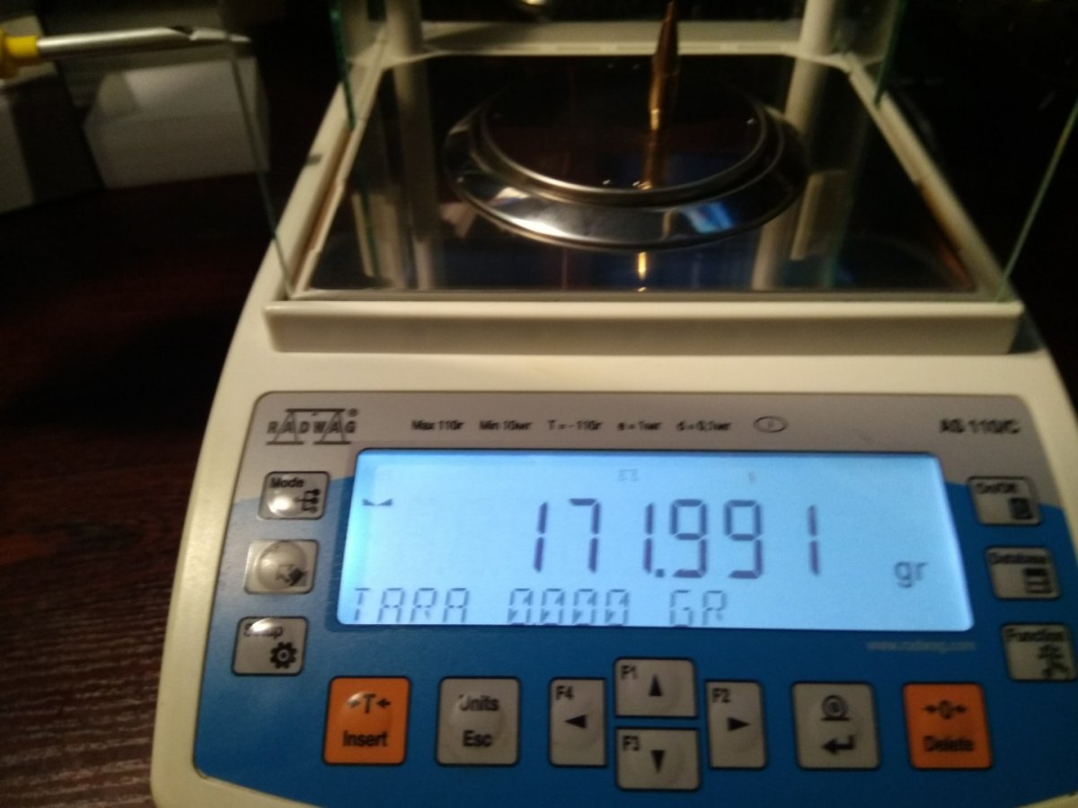

  10. Yrii
    Yrii Leutnant
    1.346
    Добавлю..... Это на фотке пуля весит 171 грамм???? Вы бы действительно не позорились складом своего аналитического ума..... А то оконфузитесь.....

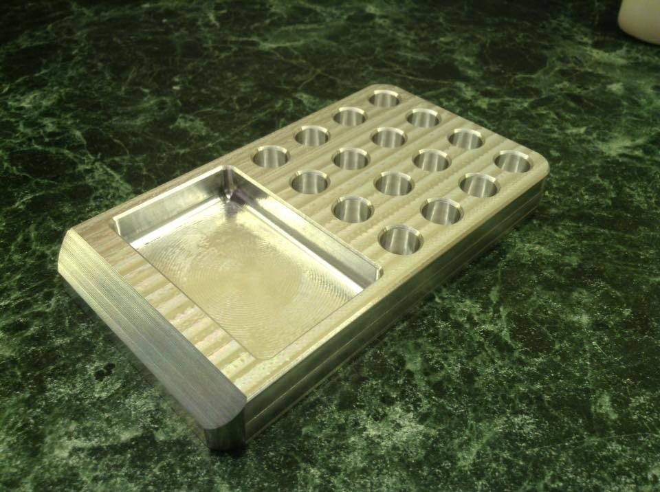

    babay7878 Oberfeldwebel
    11
    584
    Подставочка для гильз с кармашком для пуль или капсулей.
    И триммер для гильз на шуруповерт
    Unnamed Player, 1Izzja, Рост76 та 4 іншим подобається це.
  24. Yrii
    Yrii Leutnant
    1.346
    5!
    А рез гильзы регулируется?
