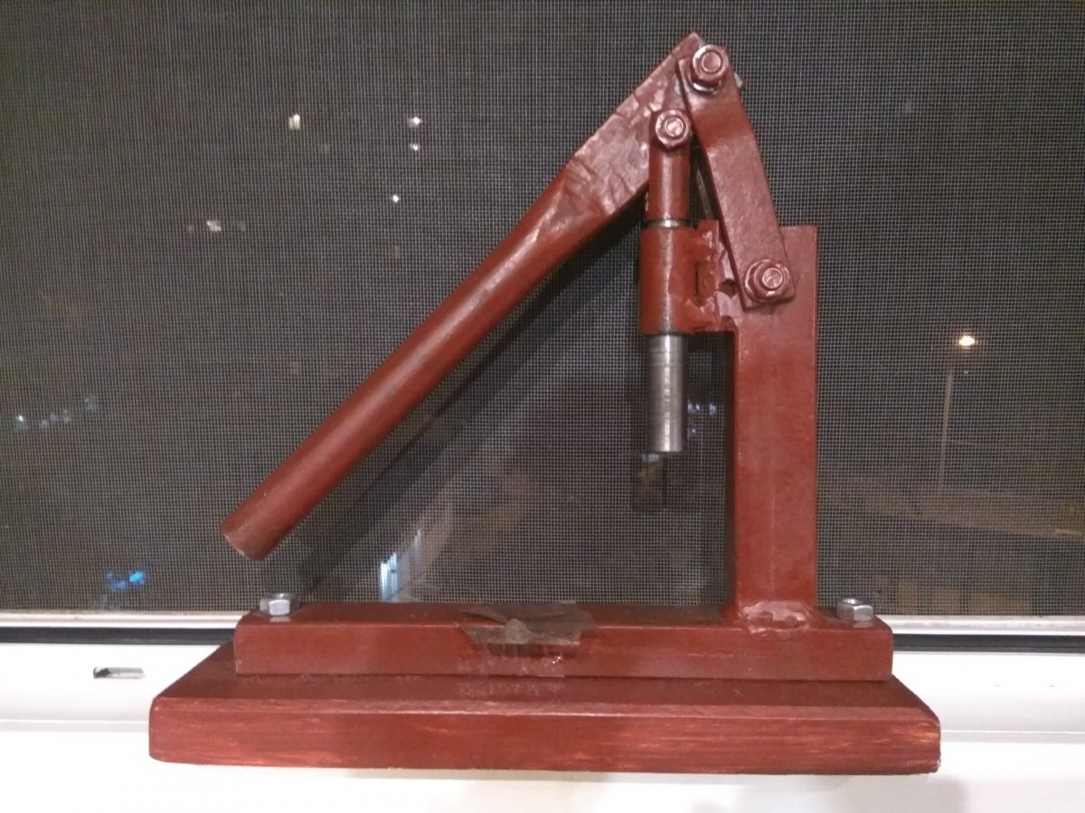

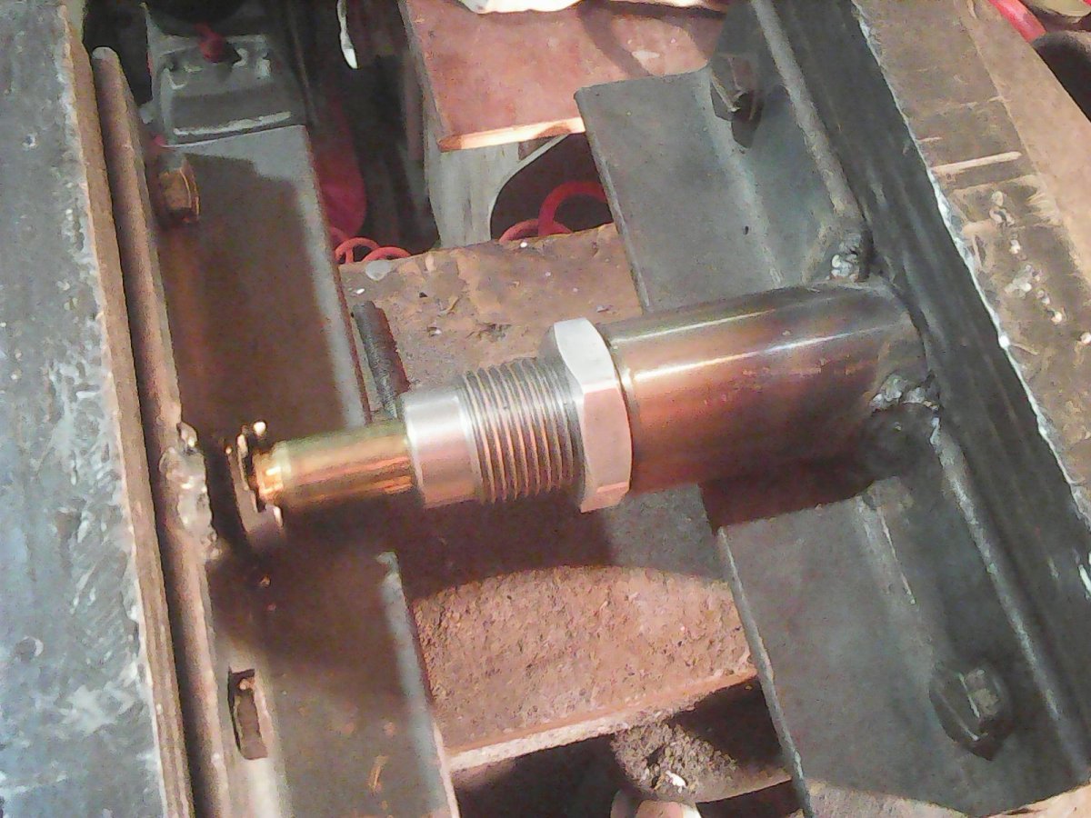

    Вспомнил отчего идею с прессом забросил. Не мог найти метчик 7/8х14. Нигде! На заводе в инструментальном цеху не смогли сделать. Дал матрицу для образца. Кароче цирк еще тот был.
    Xelga84 подобається це.
    1. (в наявності 25 шт.)
      Лот складається з 10-ти латунних капсюльованих гільз(попередньо помита,обжата матрицею,капсюльована)...
      145 грн.
    2. Тонер -вес 150 грамм
      230 грн.
    3. (в наявності 347 шт.)
      Гільа 7.62х38 наган , гільза ресайз з 223рем, під капс.4.4боксер. обжата матрицею лле. для порівнянн...
      15 грн.
    4. (в наявності 10 шт.)
      Гільзи латунні.Виробники різні.Обжаті та капсюльовані.Миті у ротаційній мийці.
    5. (в наявності 2 шт.)
      Мир Вам! Список всех моих лотов https://reibert.info/auction-history/auctions?type=for_sales&us...
      215 грн.
  3. harley 85
    harley 85 Leutnant
    1.006
    Борисполь
    Открою тайну - такую резьбу режут не метчиком, а резцом ;)
    А для самодельного пресса можно использовать колёсные гайки от грузовиков :D
    Хантер ua., ANARXIST, Рост76 та 5 іншим подобається це.

    Я не токарь. Но не понятно как в такой раск резцом можно резать.
  5. trubik1979
    trubik1979 Stabsgefreiter
    562
    Харківська область

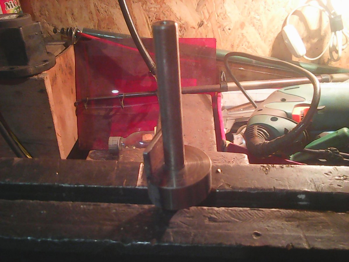

    8228587.jpg как эту раму в станок засунуть шоб резцом резьбу нарезать?
  6. vitiy99
    vitiy99 Stabsfeldwebel
    798
    Одесса-Варна
    Как говорит мой знакомый "Никакое высшее образование, не заменит среднего соображения"!
    PLATFORMA2012, бюв, ANARXIST та 8 іншим подобається це.
  7. vitiy99
    798
    Одесса-Варна
    Выточить отдельную деталь с переходником, или заказать здесь на форуме ( в разделе услуги) изготовить метчик.
    Ведмезвір, Xelga84 та рамзэс подобається це.
  8. Jkow
    Jkow Stabsfeldwebel
    824

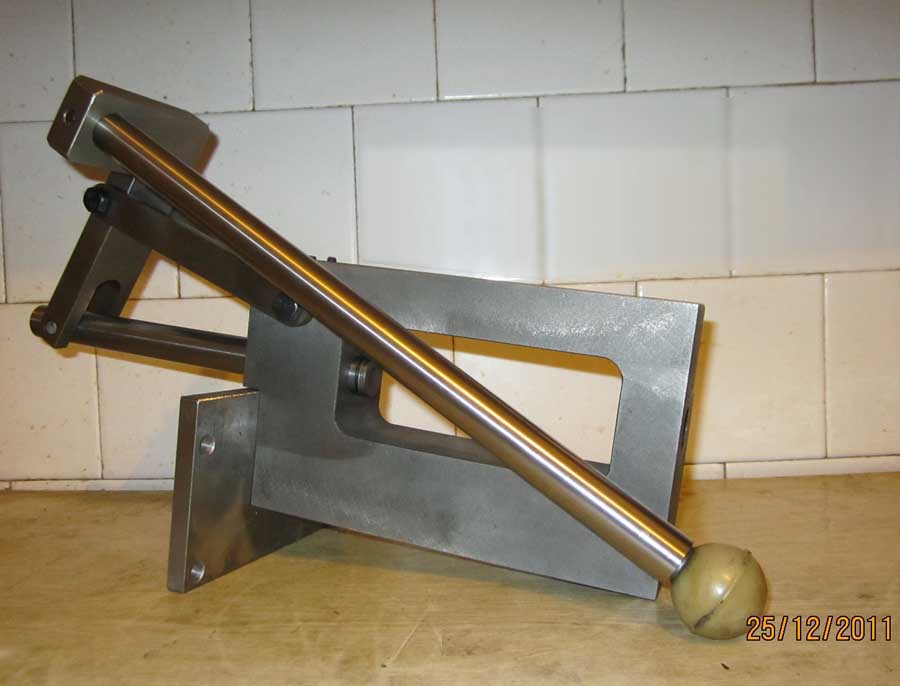

    Под молотковый набор пойдет, чтоб не молотком тукать а пресом жать все операцыи, лучшие результаты у меня получаются если пресом
    менторез та harley 85 подобається це.
  9. Jkow
    Jkow Stabsfeldwebel
    824
    Возможно выточить втулку с требуемой резьбой и с помощу сварки соосно впаять. Если мечиком, то трудновато соосить будет
    менторез та ANARXIST подобається це.

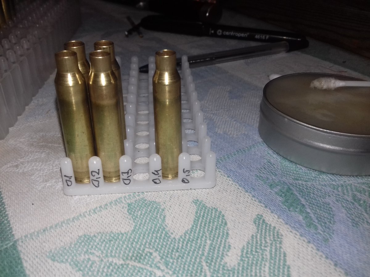

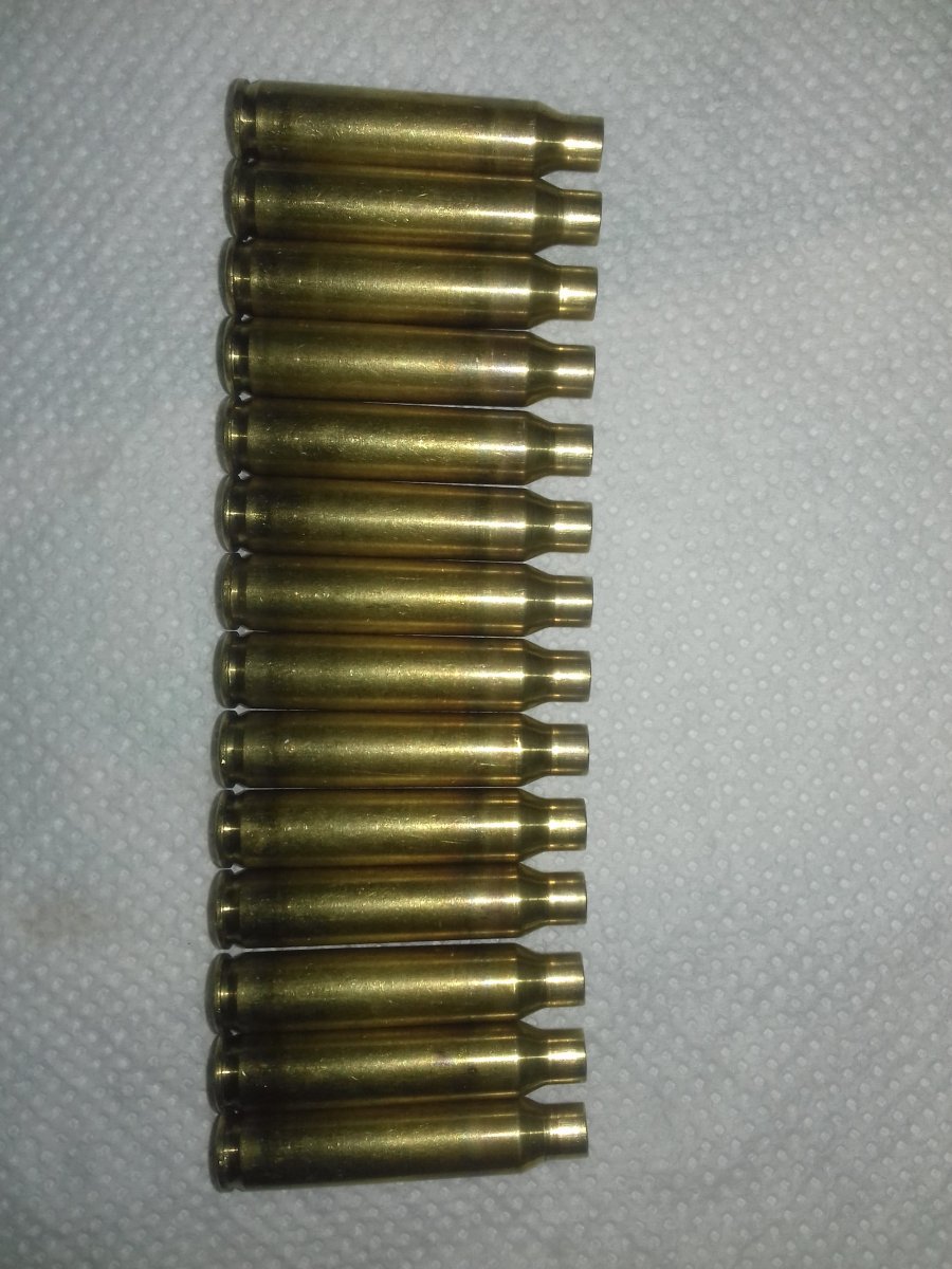

    В продолжение о биении: проверил,отсортировал. Отжег
  12. trubik1979
    562
    Харківська область
    Биение после отжига не изменилось
    Jkow подобається це.
  13. trubik1979
    562
    Харківська область

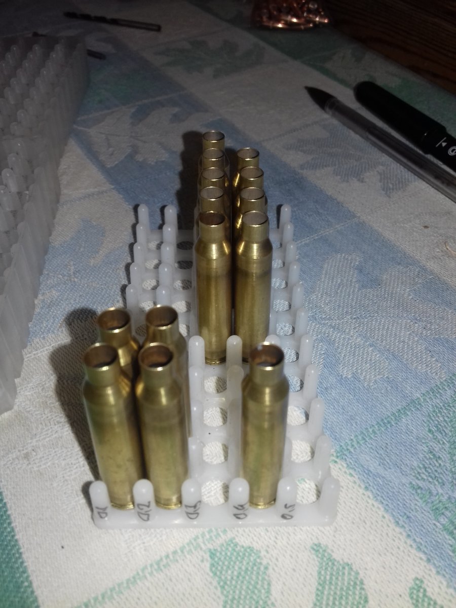

    Фулсайз с орехом:
  14. trubik1979
    562
    Харківська область

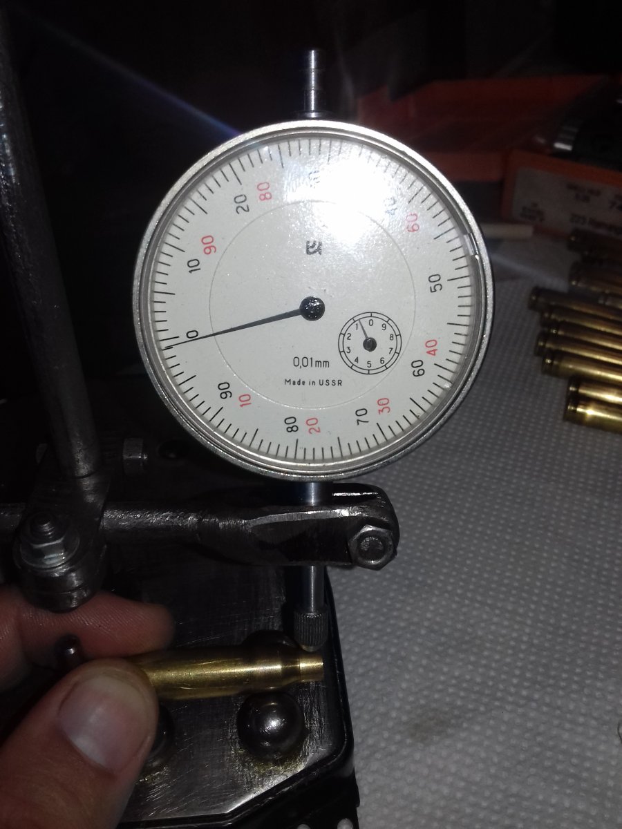

    Эти 5 из тех, у которых биение было 0.01мм. Две так и остались.
    Две 0.02.
    Одна 0.04.
    Щас выну орех.
  15. trubik1979
    562
    Харківська область
    Без ореха:
    Xelga84 та Hamer2109 подобається це.
  16. trubik1979
    562
    Харківська область
    5 шт. 0.03 и 4 шт 0.04.
    Вывод: матрица дает при фуллсайзе искривления что и добавляет биения. Хоть с орэхом хоть бэз.
    Надо менять.
    Хотя это допустимые 0.002 инча.
    Так что отстрел покажет.
    Следуюший этап- замер собранного патрика по носику пули. Тож интересно. А там и отстреляю. С биением и без.
    Jkow, Xelga84 та Hamer2109 подобається це.

    Особенно свинцовых. Я модер на СКСе ими повредил... Проблема с соосностью посадки пули и горлышка гильзы.
    Думал даже сделать отдельно посадочную матрицу с длинным центрирующую пулю отверстием Д-7.9 и штоком этим же диаметром (-0.1 мм) для остроносой пули.
    Биение проверял прокатыванием на столе и в призме.

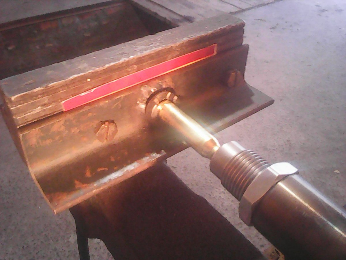

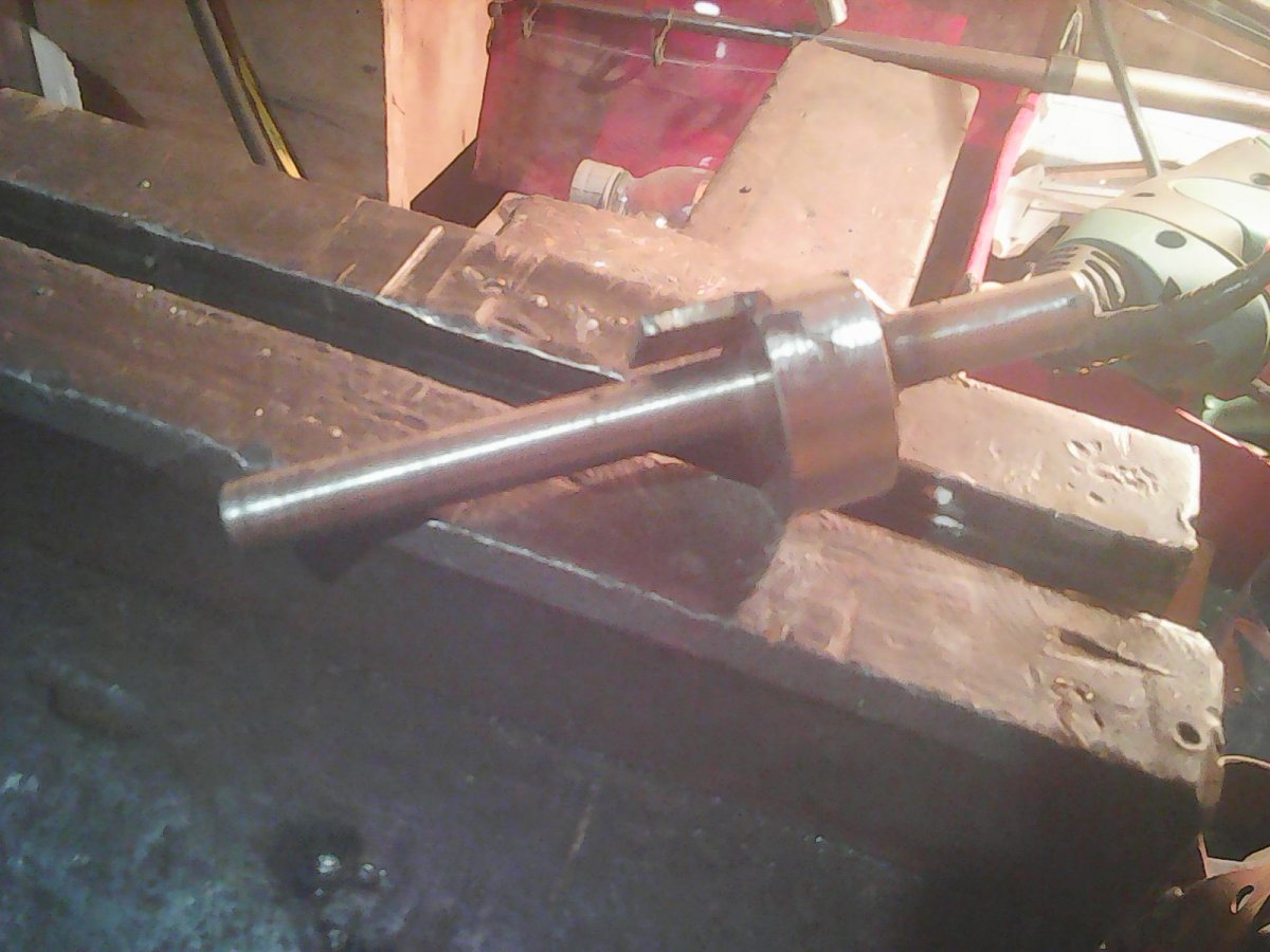

    Промерка толщины горлышка колхоз но работает, а главное даром
    менторез, -SEA-, Hubchmann та 4 іншим подобається це.

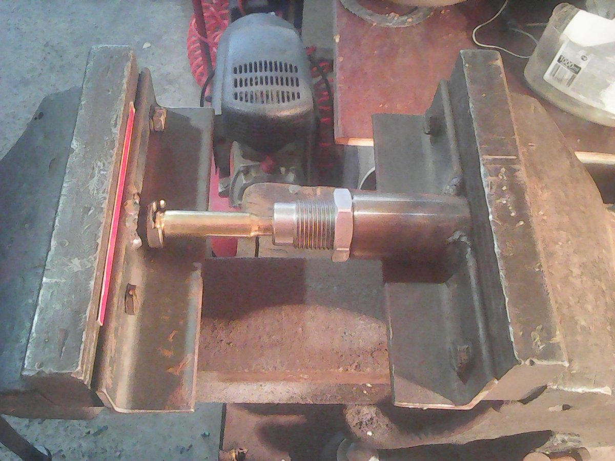

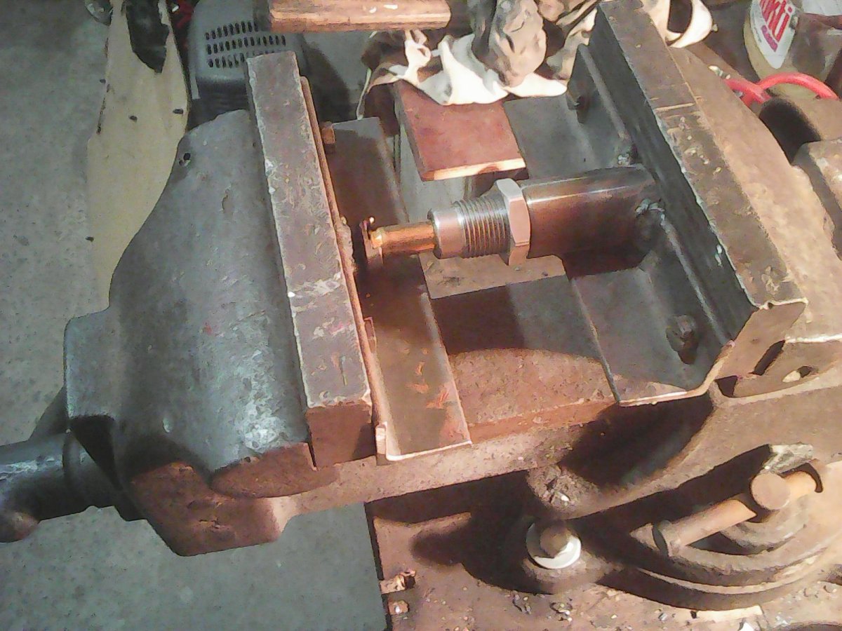

    И еще один колхоз, калибровка гильзы, можно вкрутить любую матрицу с даной резьбой, для меня пойдет, только не смейтесь. С чувством юмора
  23. Хантер ua.
    Хантер ua. Oberstleutnant
    А соосність? (на глазок?);)
    Якщо лещата точні, (лекальні), то ще нормально, а якщо слесарні там де прижимна сторона туди сюди гуляє - то біда.....
    "SКS"-49, Gogi 514, Рост76 та 2 іншим подобається це.
  24. Jkow
    Jkow Stabsfeldwebel
    824
    Так, соосніст там не хороша. Вставляю гільзу в холдер, затягую до упору потім затягую болти кріплення холдера до ліщат і далі норма
    менторез, рамзэс, Хантер ua. та 2 іншим подобається це.
