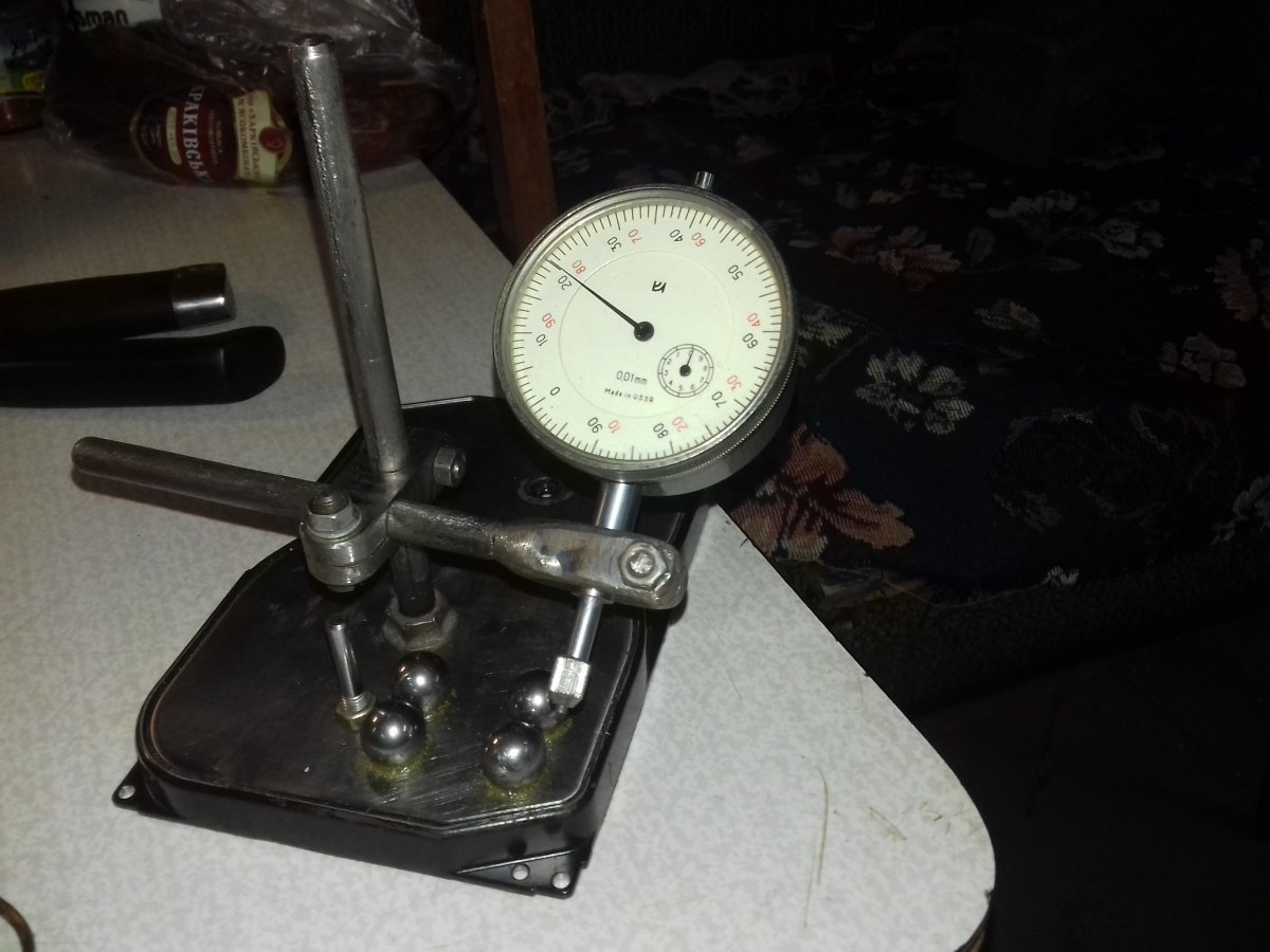

    Такой глазооткрыватель замутил. Из 19 патронов 4 с биением в пределах .01 остальные .03-.06
    harley 85, Xelga84, Хантер ua. та 2 іншим подобається це.

    Толково придумано, молодцом. Вот если б еще продумать чем кривизну пули на нём сразу выгинать.

    С кривизной думаю бороться на фазе снаряжения. Менять матрицы и т.д. эт для контроля, чтоб понятно было где проблему искать. Толик за 250 уе компактный приборчик продает. Но все както денег не насобираю.

    Попробуйте что то подобное замутить.
    Матрицами не думаю что получиться. Там глядишь и пресс с износом штока будет - его тоже поменяете? Нужно не только выявлять биение, но и придумать как устранять его.

    Это ж и есть приблуда Толи Железняка. Как разбогатею обязательно куплю.
    Да. Надо сделать. Все уже придумано до нас.

    Не знал. Толковая получилась.
    Насчет
    согласен, она не сильно сложная. Можно высчитать по картинке размеры и заказать токарям. 250$ - це не кожному по карману.

    Якби гільзи були точені на токарному верстаті, то ця приспособа - 100% відображувала дійсне несоосне положення кулі, але..... гільзи штамповані і товщина стінок у гільзи - може бути різна, а ми базуємось від зовнішнього діаметра гільзи, а якщо стінки різної товщини, то і отвір у який садится куля, вже зміщений і звідси витікає всє інше.....

    Не згоден. Зовнішній діаметр гільзи формується по патроннику. Так званий"файрформінг" і після декількох пострілів гільза буде мати точну копію патронника незалежно віл товщини стінок. Я вимірював на шийці а не на кулі, бо куля сама по собі може мати неспівосність. Тому для розуміння того чи патронник чи матриця криві , роблю виміри саме на шийці гільзи. Товшина тут нідочого.

    Хоча так. Якшо стінки нека різноі товщини то вийде , що куля , можливо сяде криво. Таки треба робити виміри по носику кулі, і зрівняти різницю. Дякую за підказку.

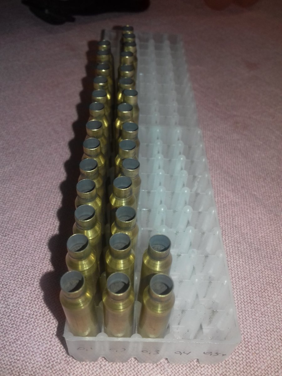

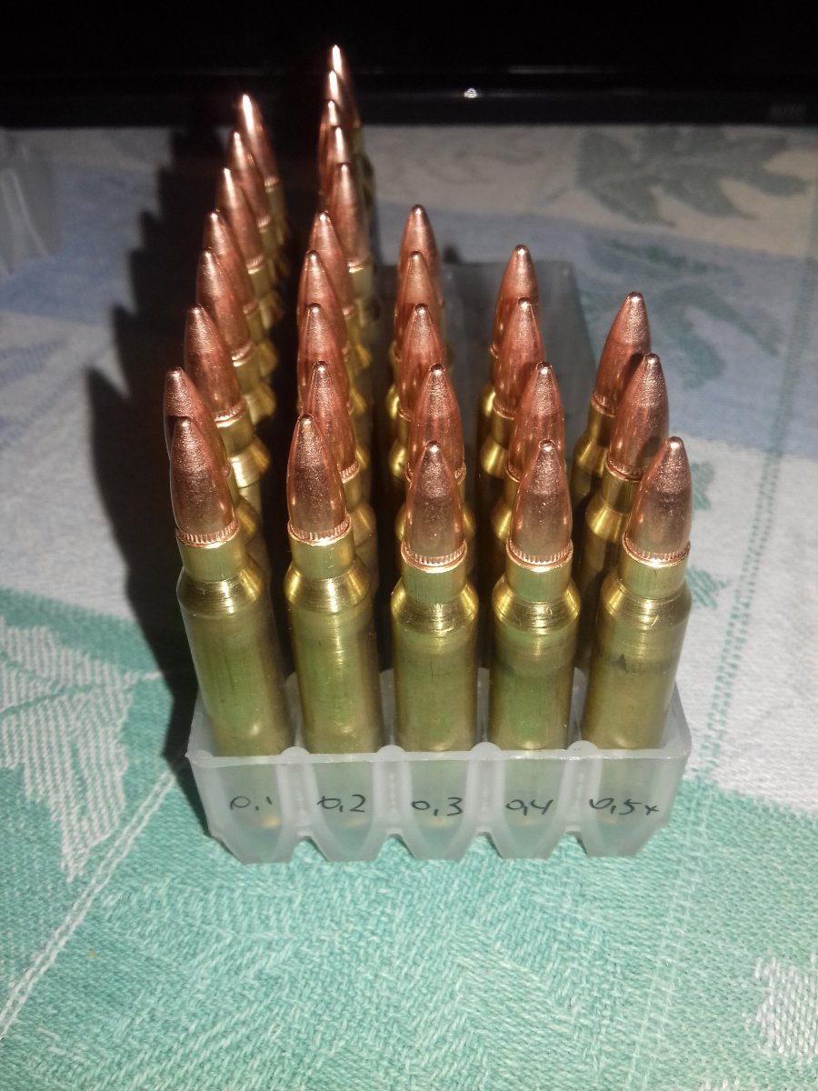

    Ось, перебрав за допомоги очерозплющувалки. Від 001 до 005. Хорнд фмж55+26вт,коал57.0.ссі400 геко.

    отстрелял 30 шт.перемерял стрелянные гильзы. Теперь картина такая:
