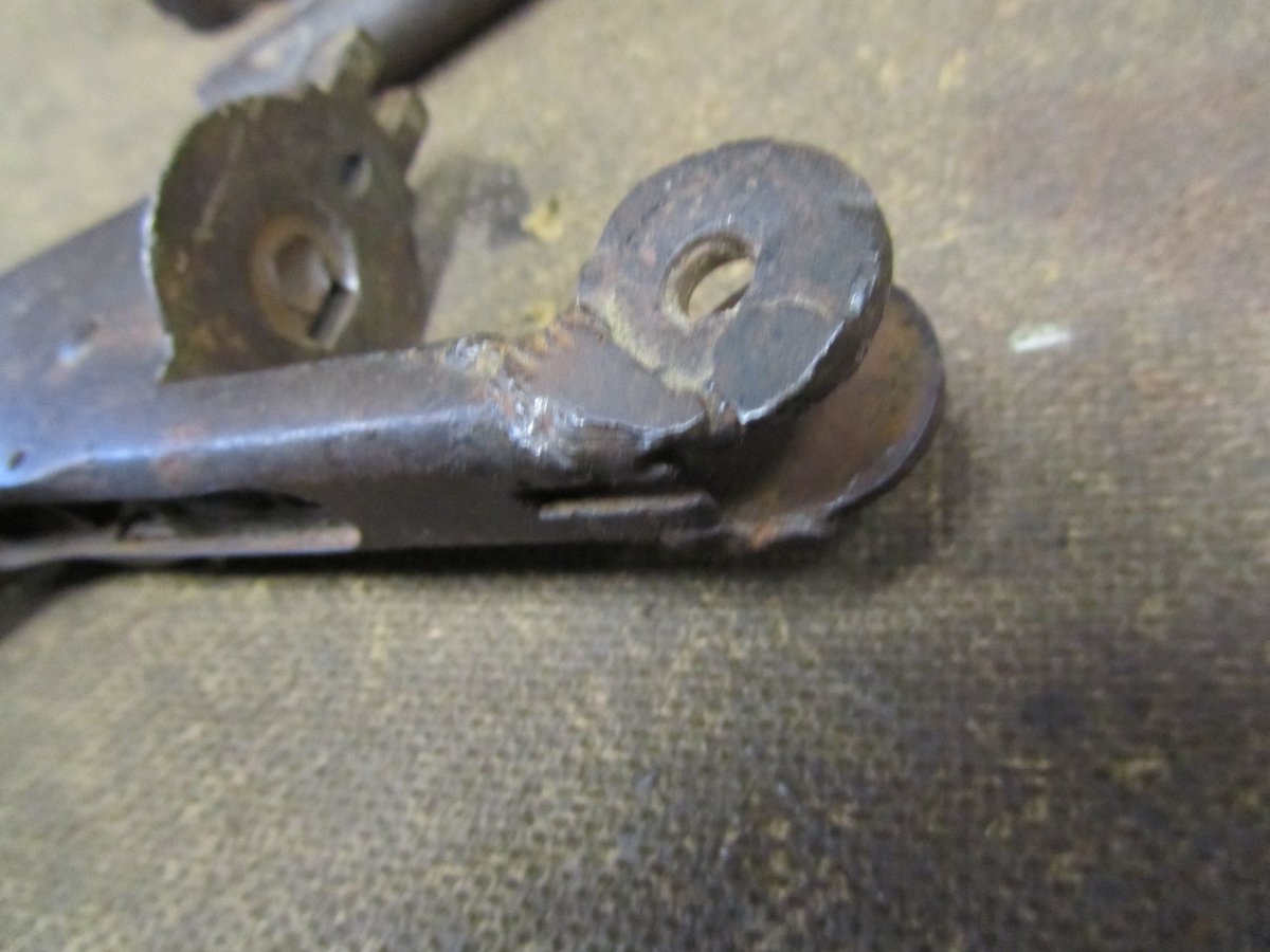

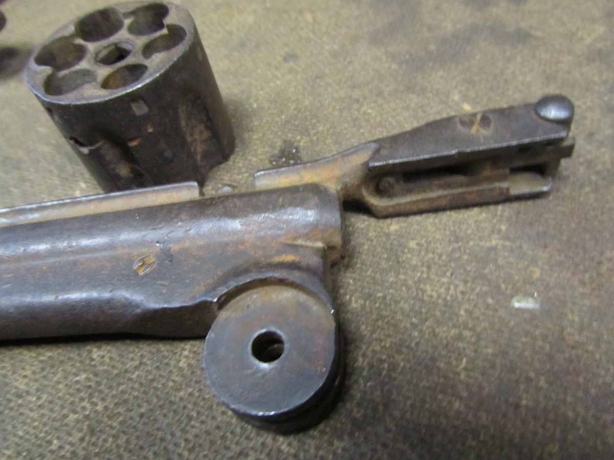

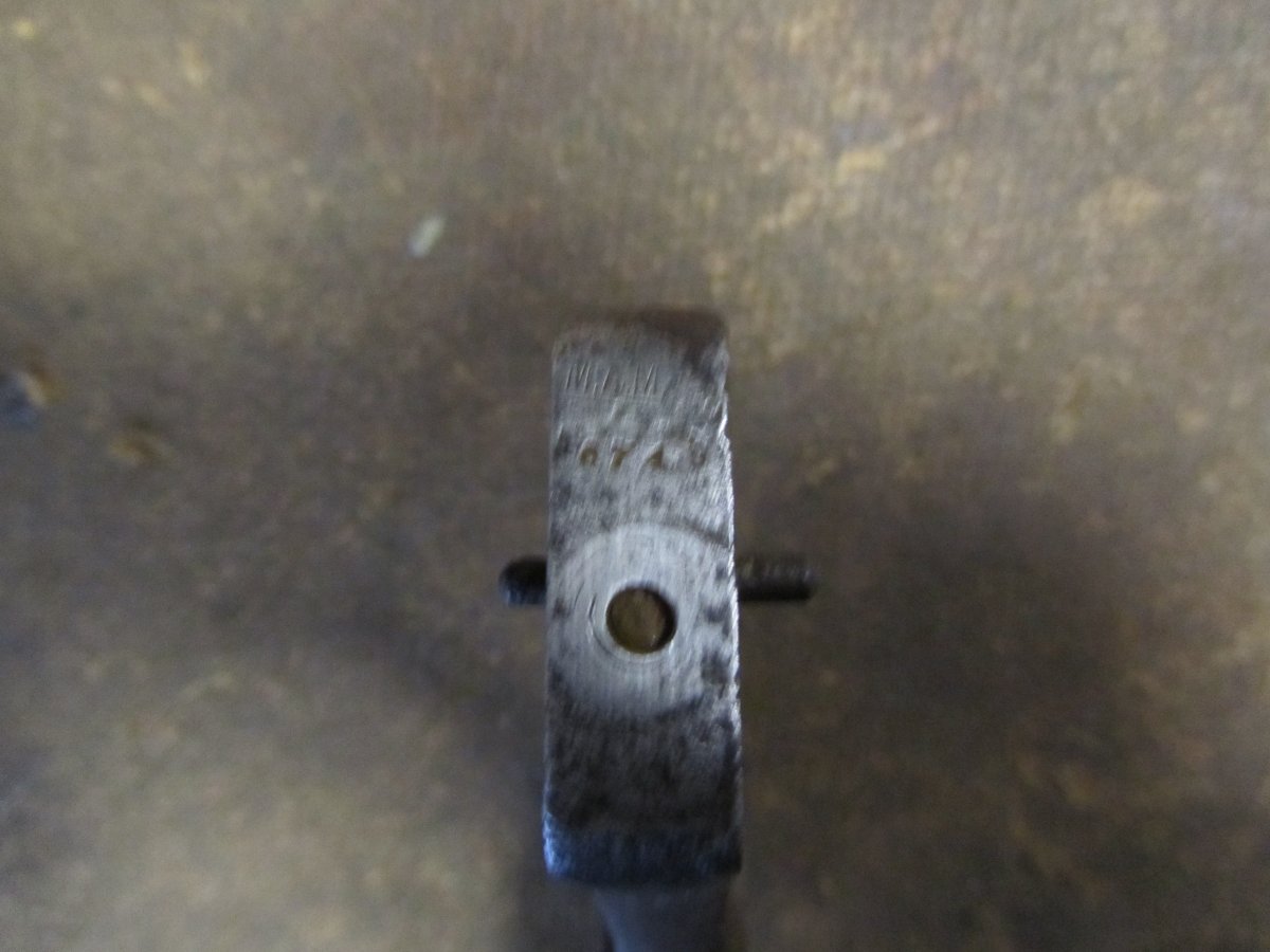

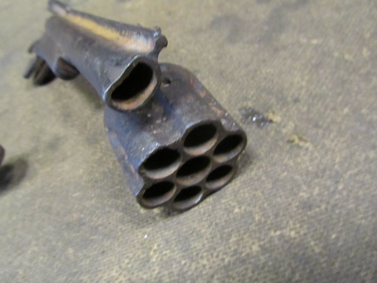

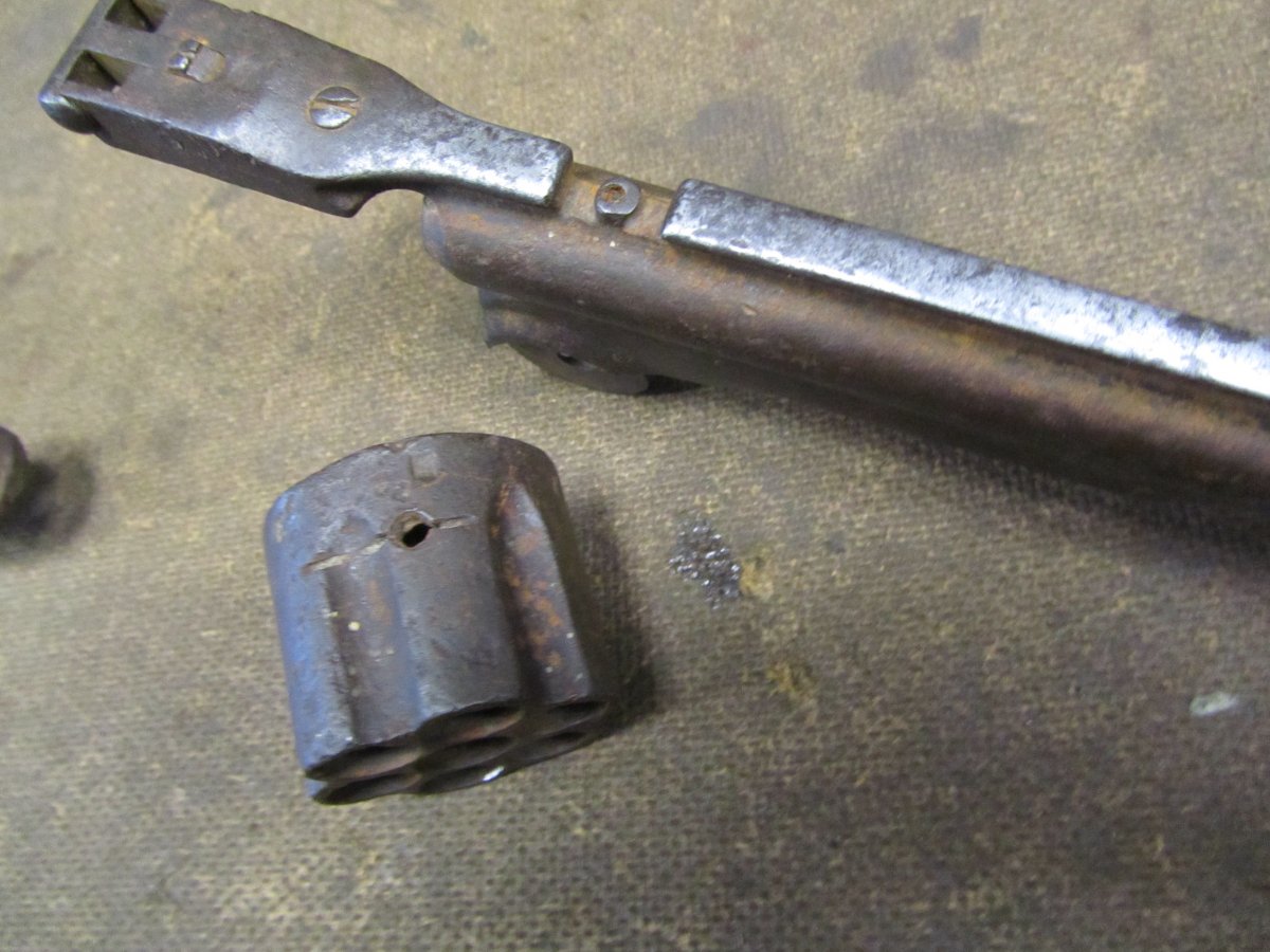

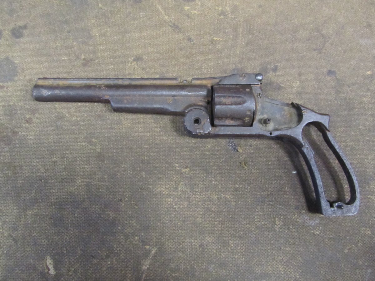

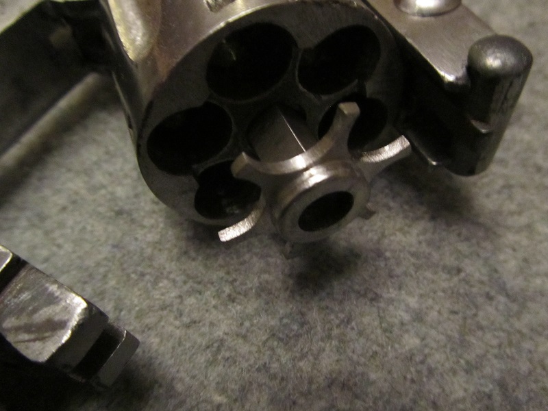

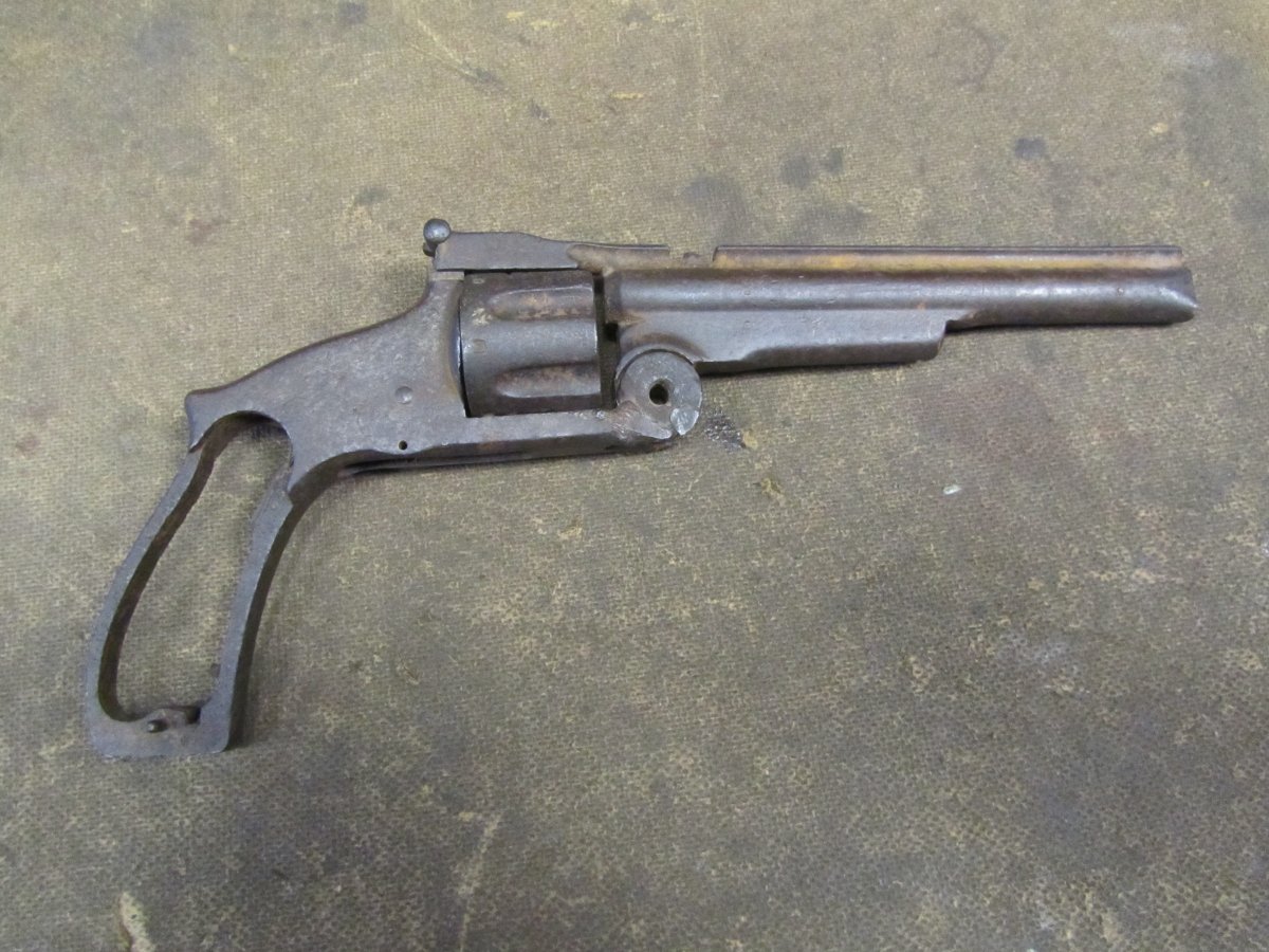

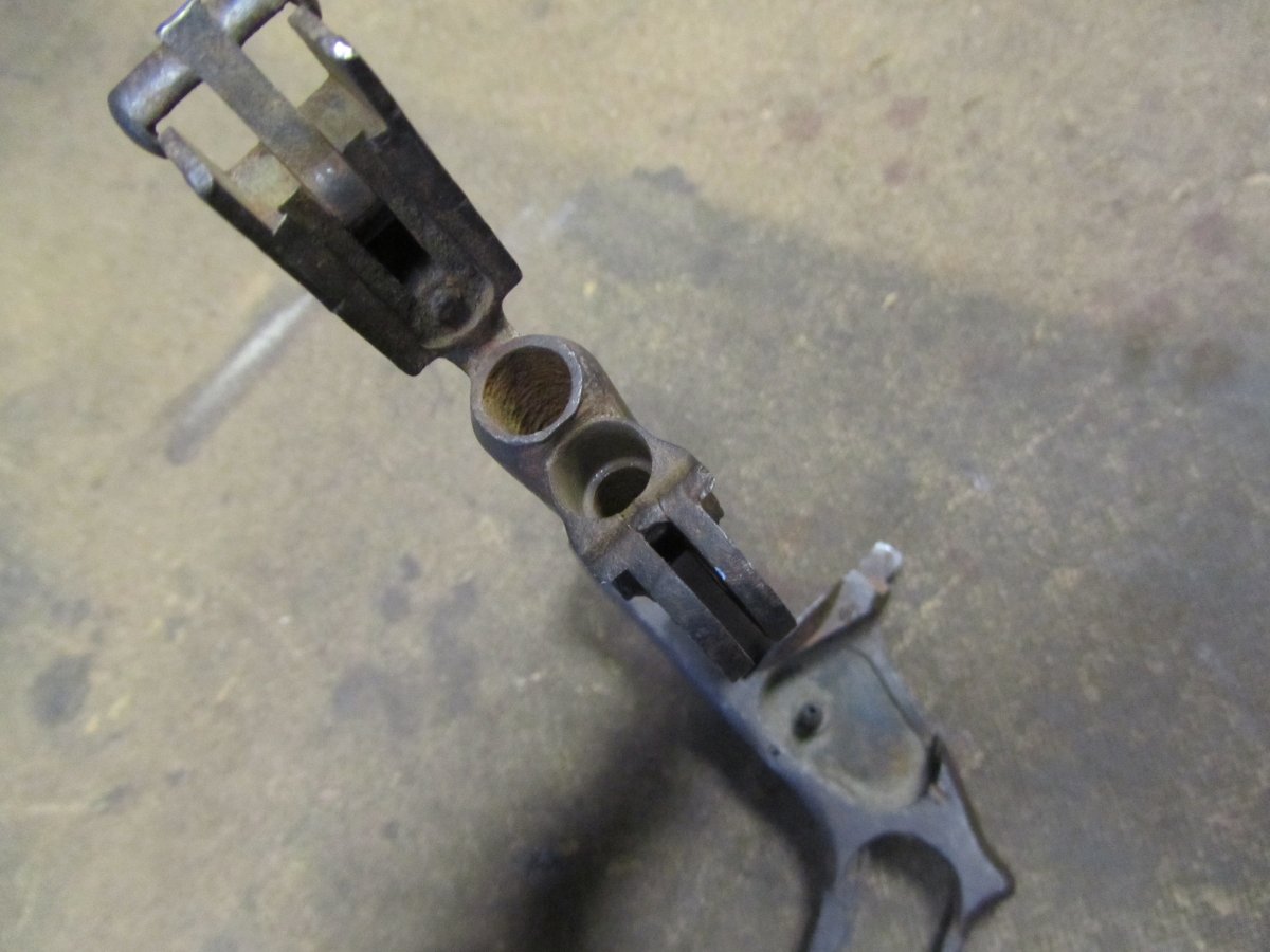

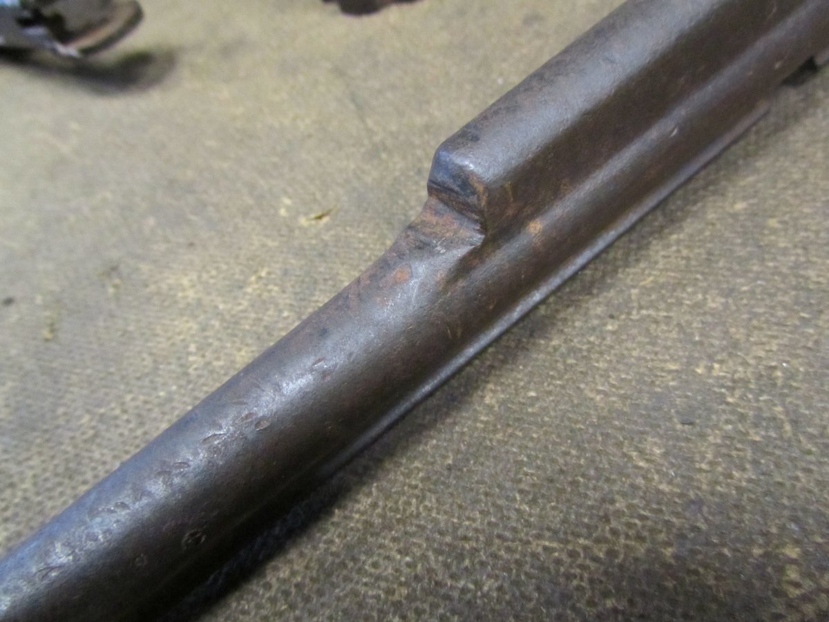

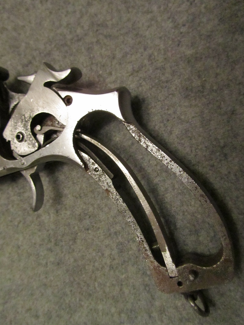

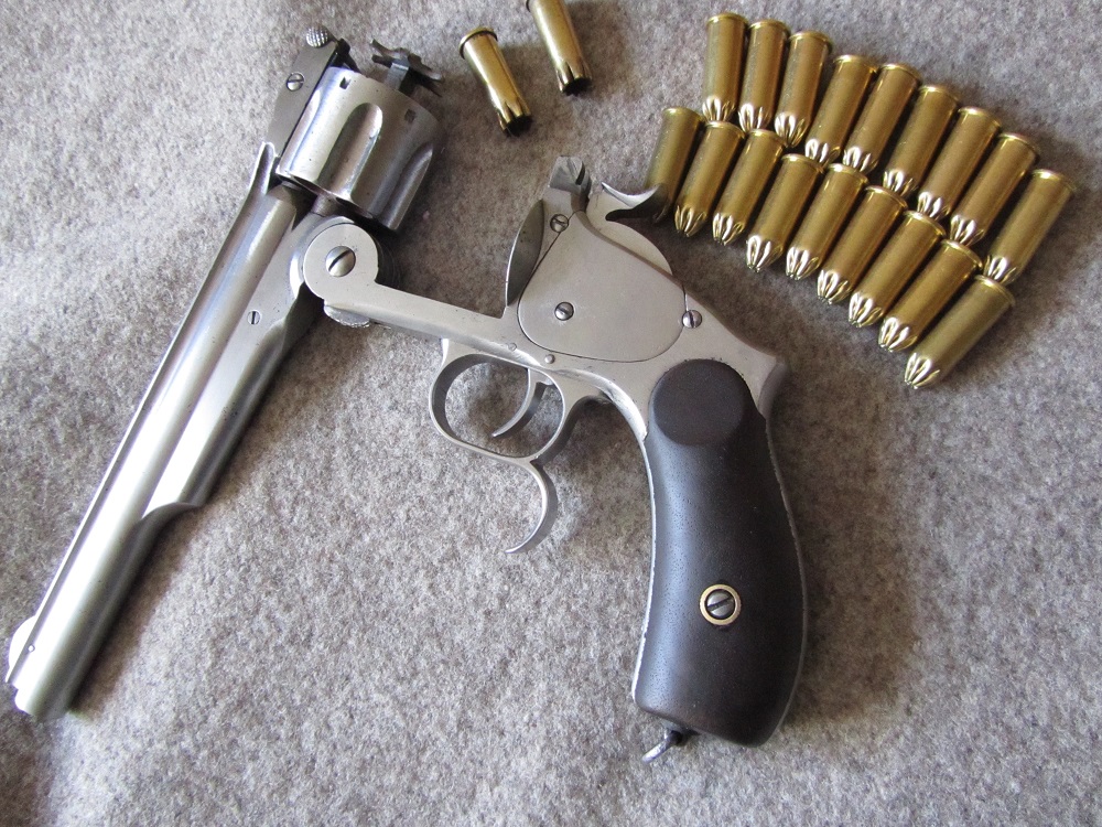

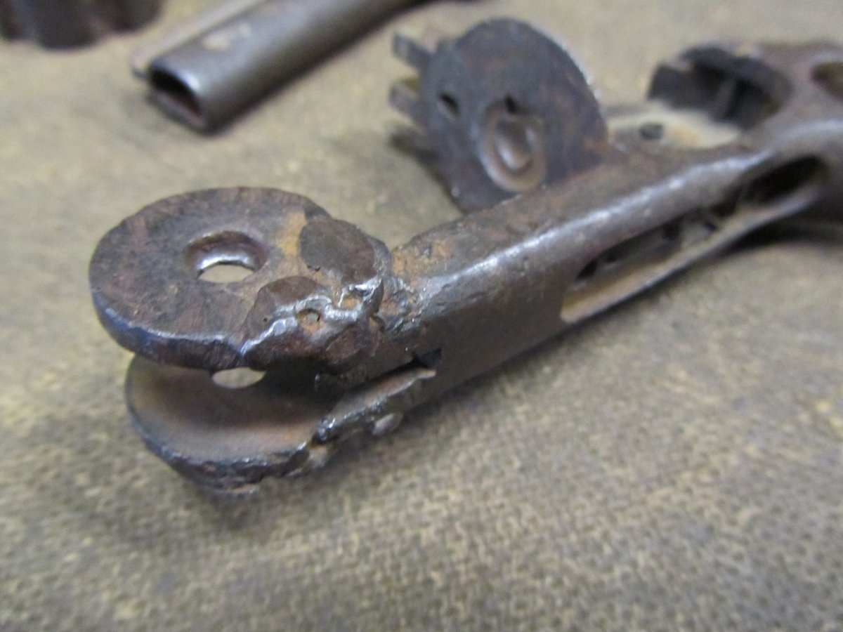

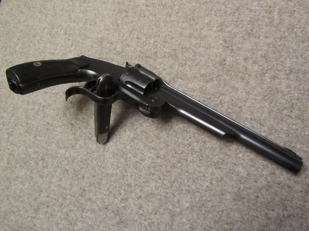

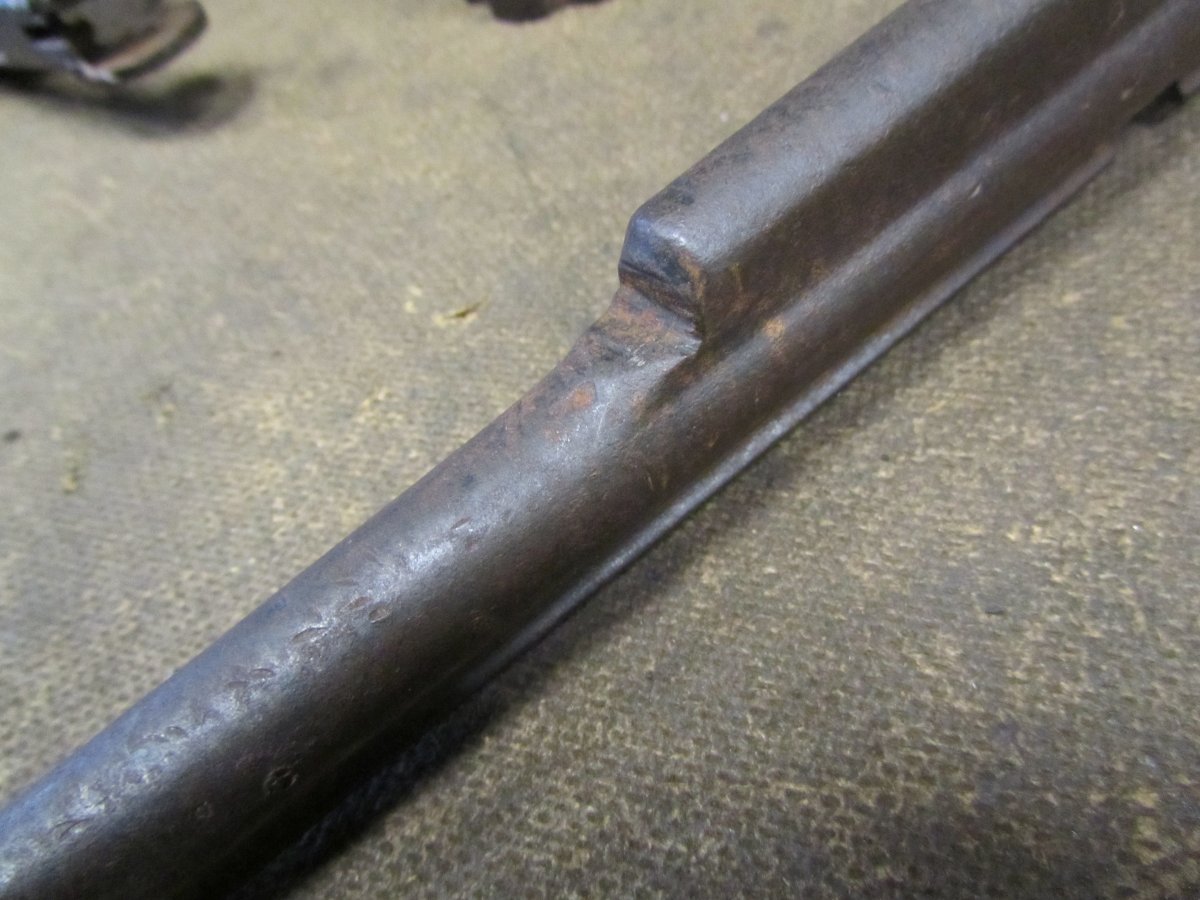

    Какой то урод хорошенько поиздевался над ним. Будем лечить очередного инвалида.
    Из частей есть только барабан , застежка, фиксатор - собачка барабана, пружына спука.

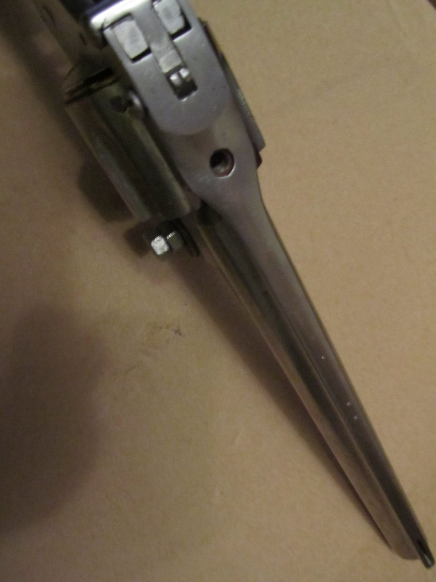

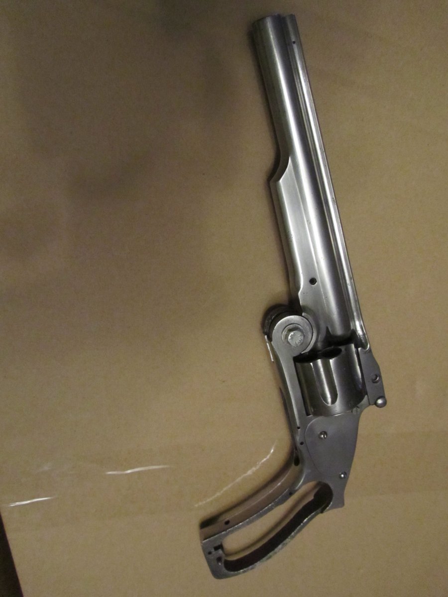

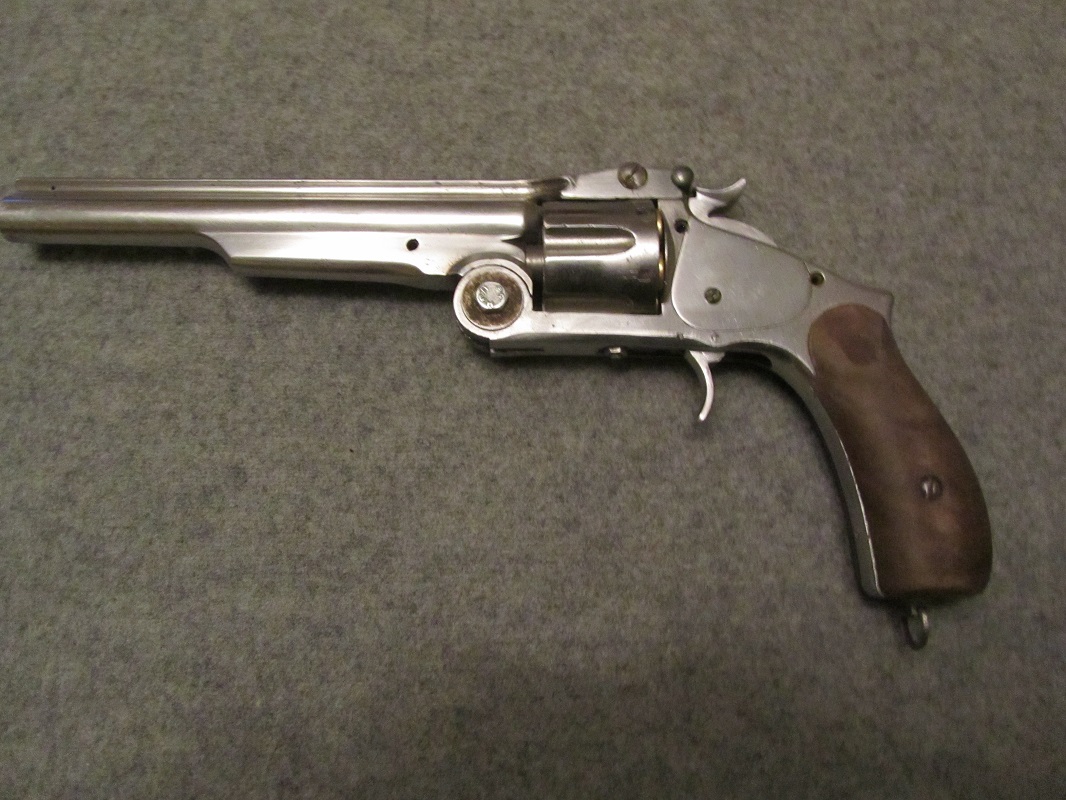

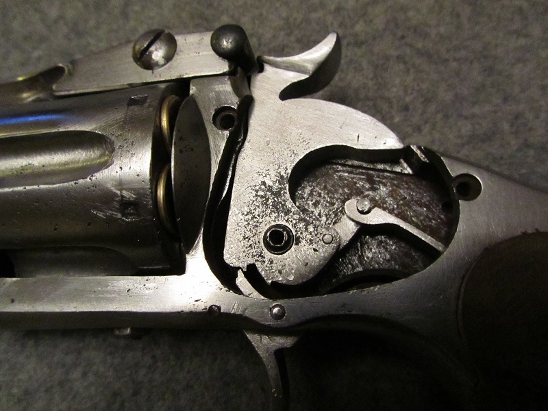

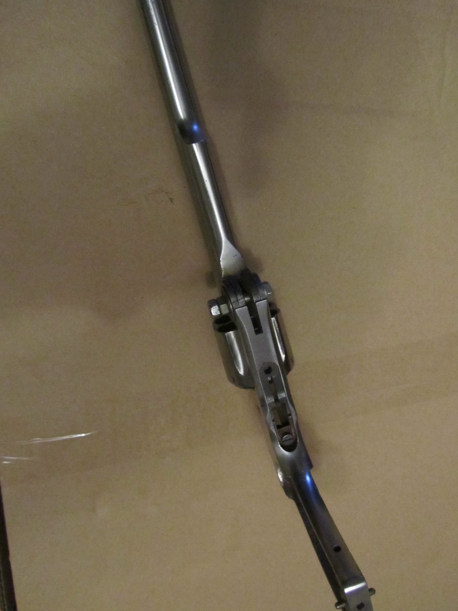

    Апосля интенсивной терапии больной почуился трохи луче.
    Еще предстоит трудная задача, как без образцов изготовить недостоющие детали. Може кто из камрадов допоможе?

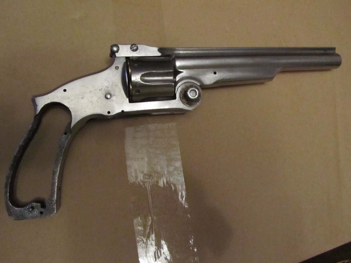

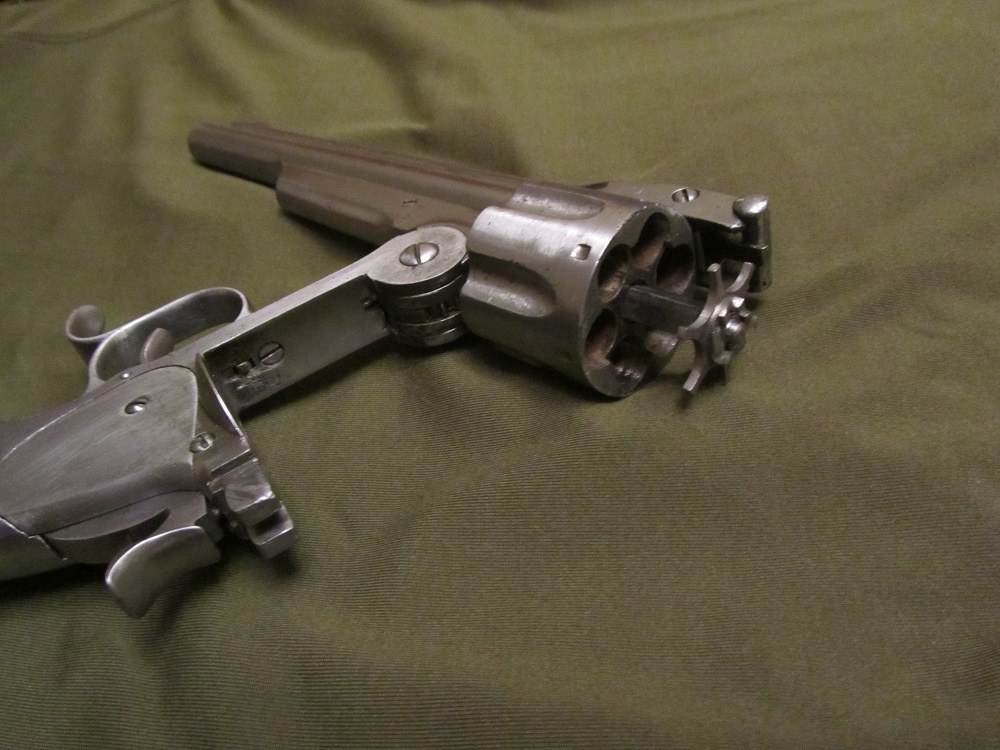

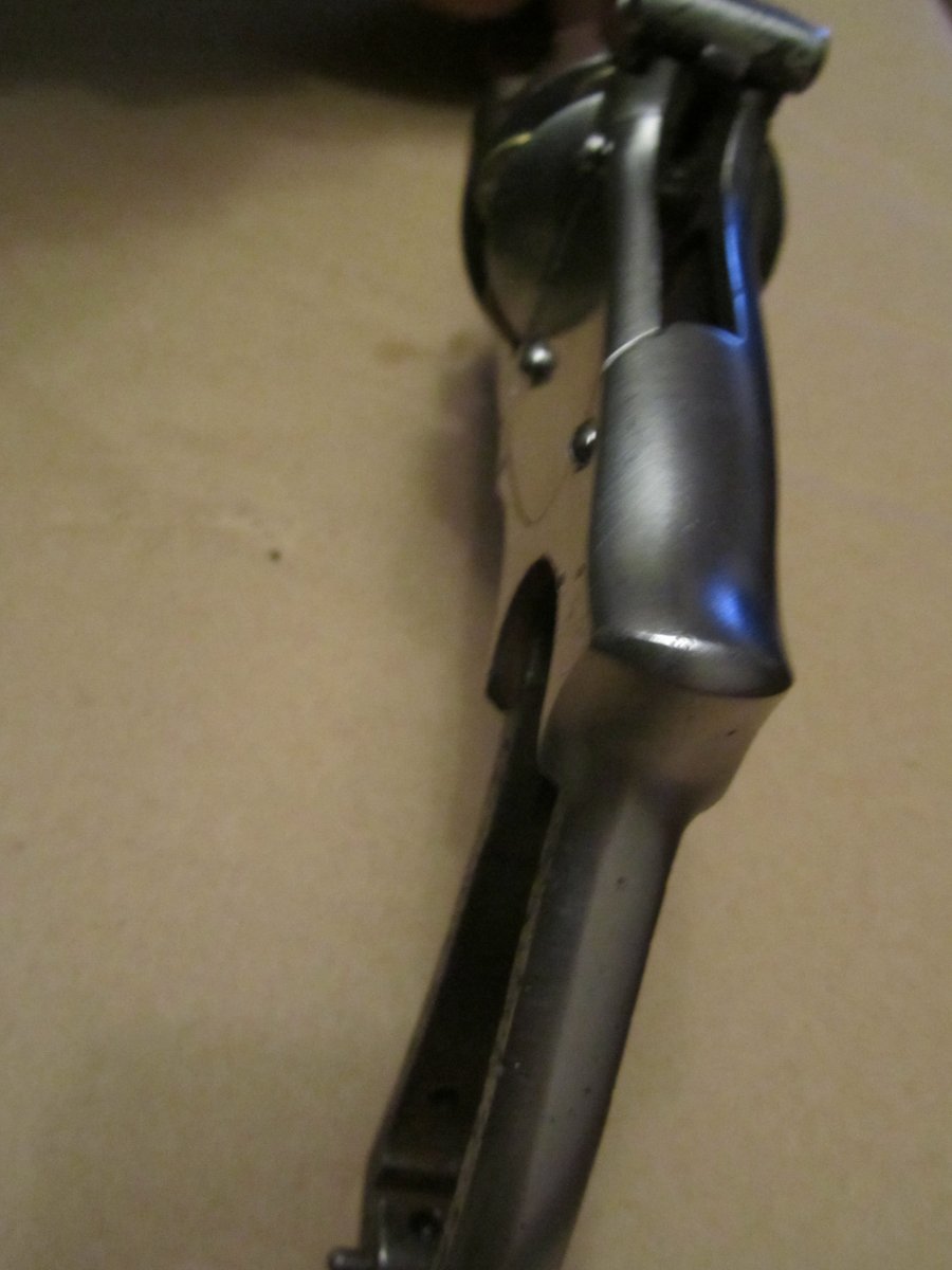

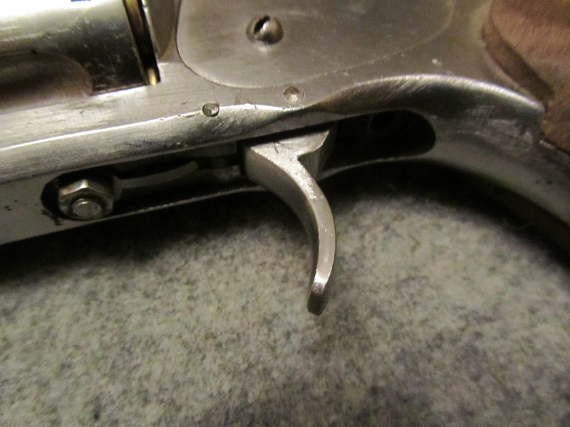

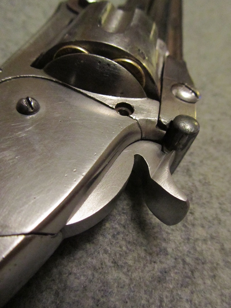

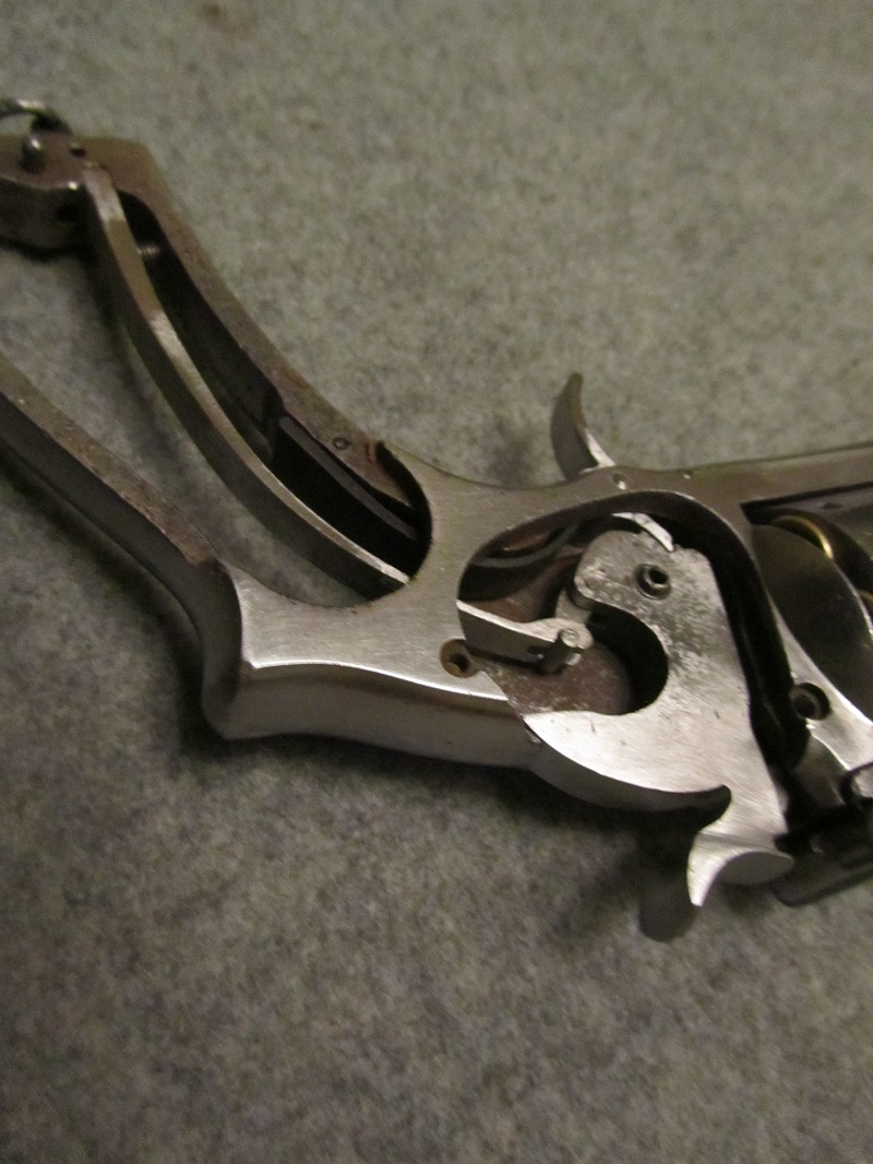

    Пациент получил несколько новых органов.

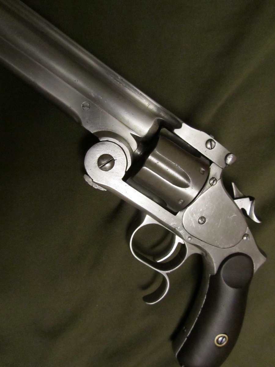

    На конец все органы на месте и выполняют свои функции. Осталос сделать ствольной вкладыш , который позволит использовать холостой патрон и никакой другой. Также сделать насечки на курке и защелке рамки. Последим делом - воронение.

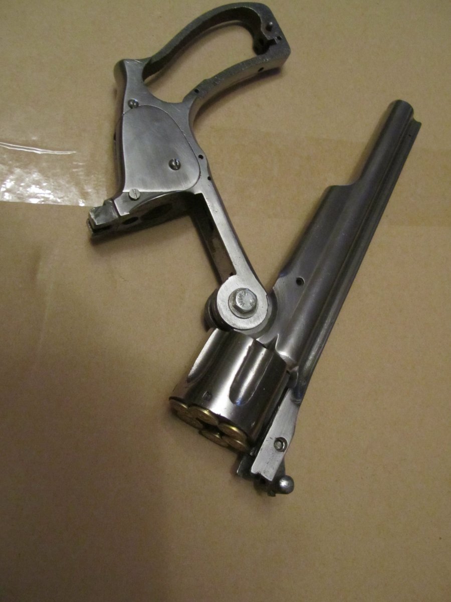

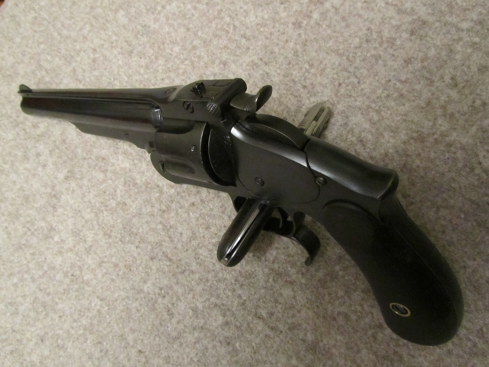

    Вставив і приварив в ствол вкладиш ,зробив кілька боєприпасів і двоє спробувал.

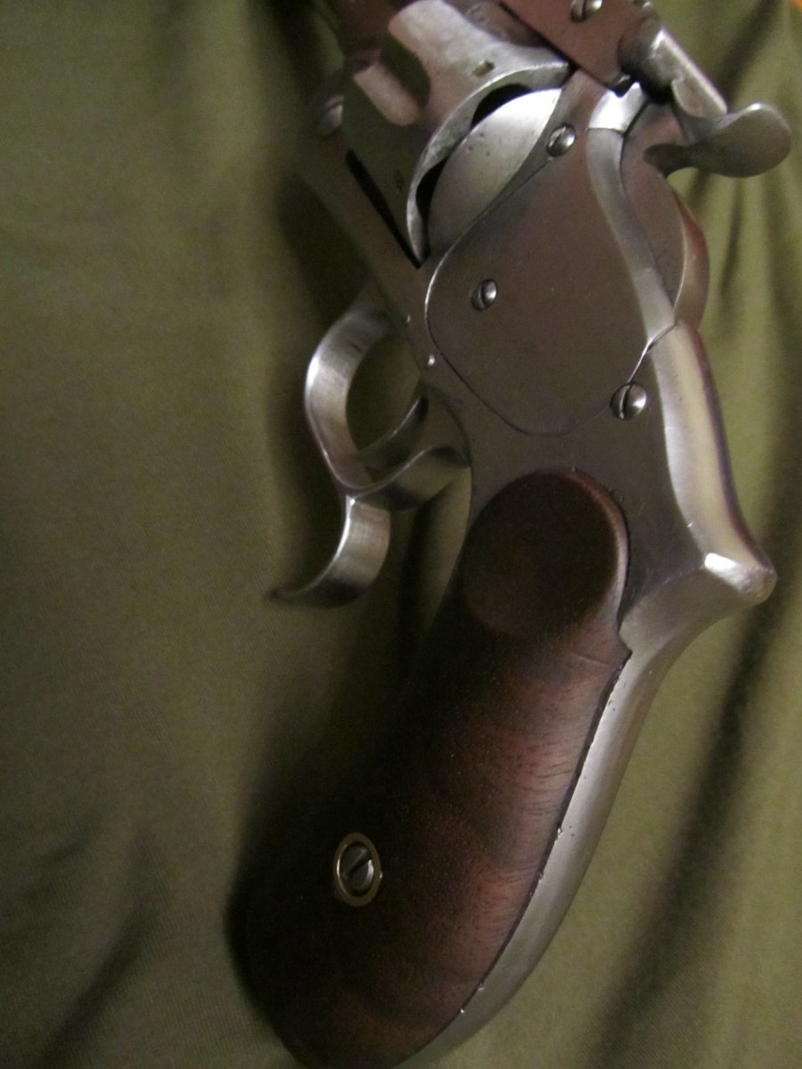

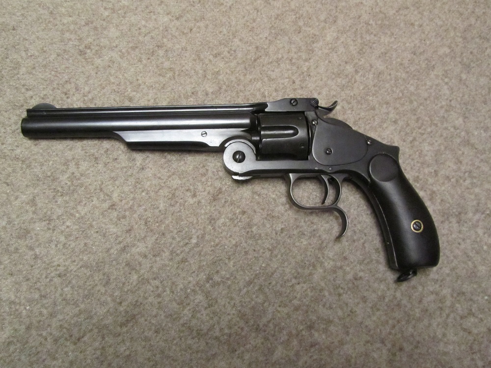

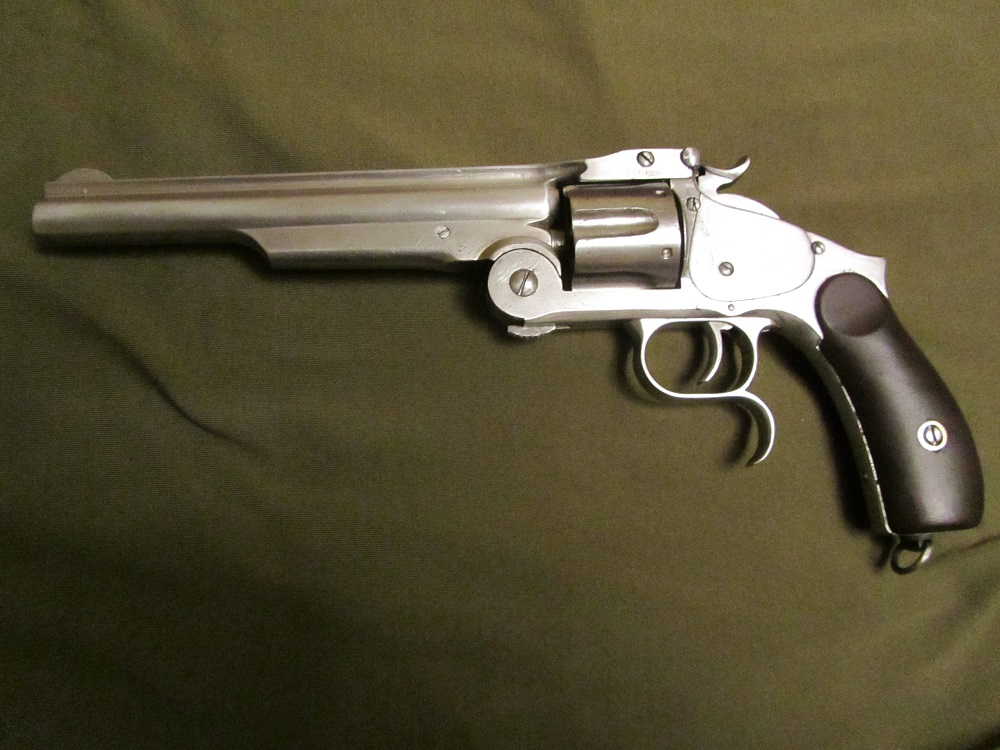

    Апосля воронения "ржавым лаком".
