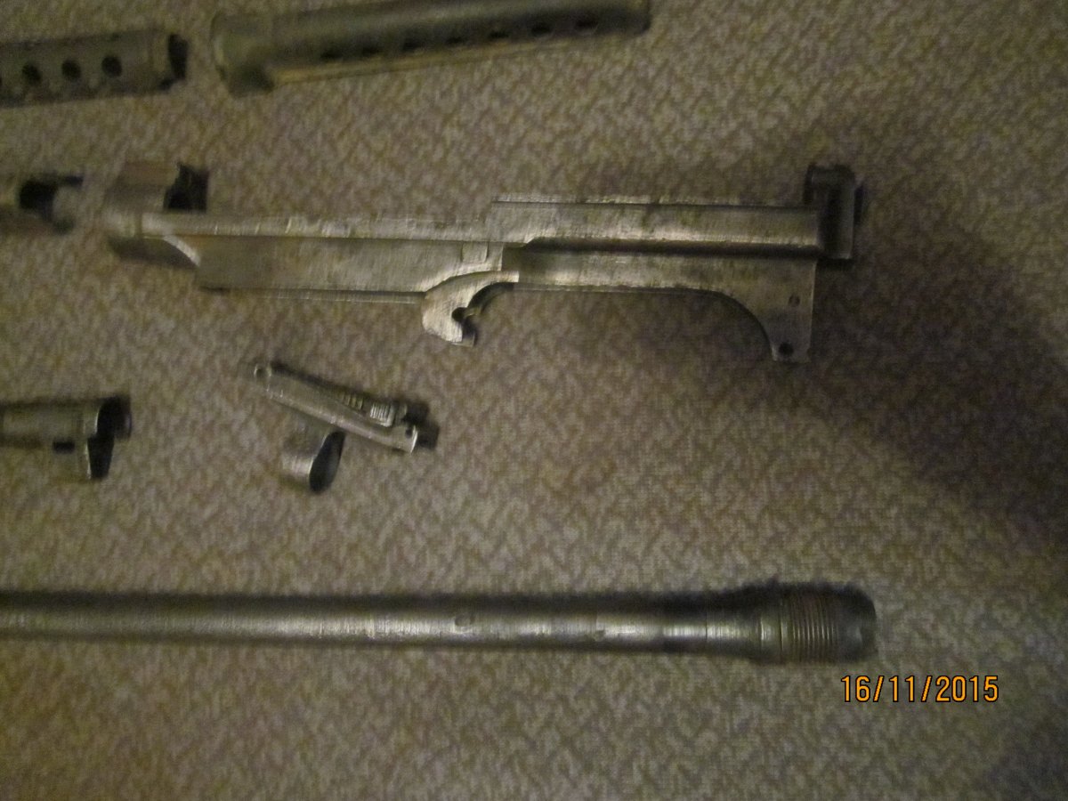

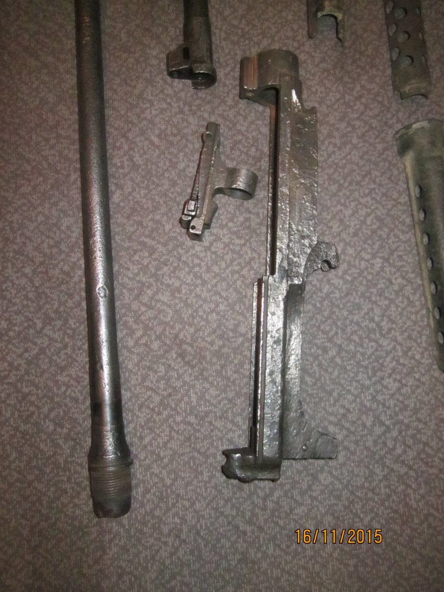

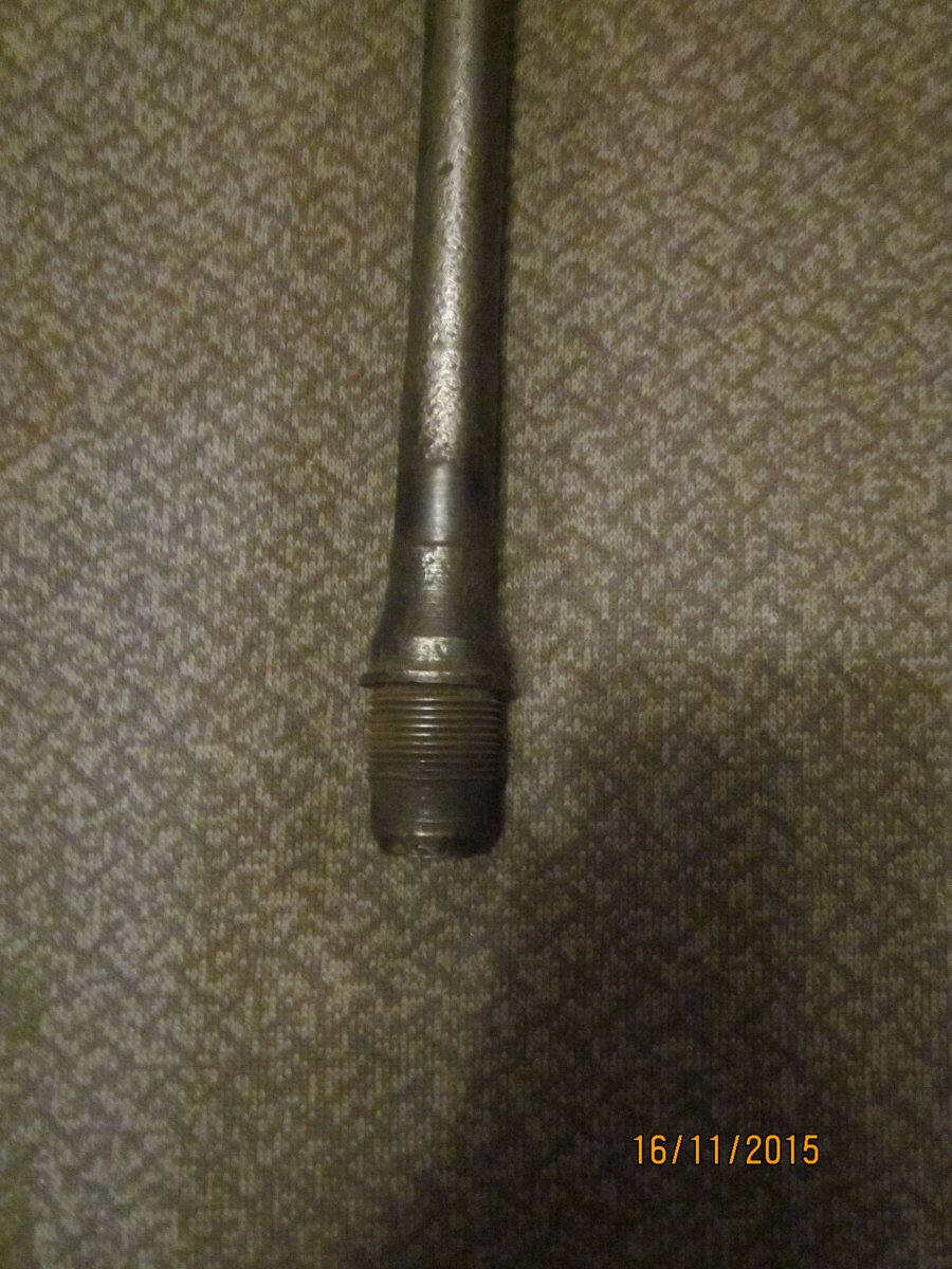

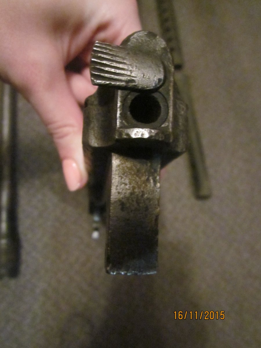

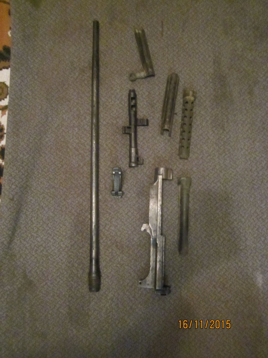

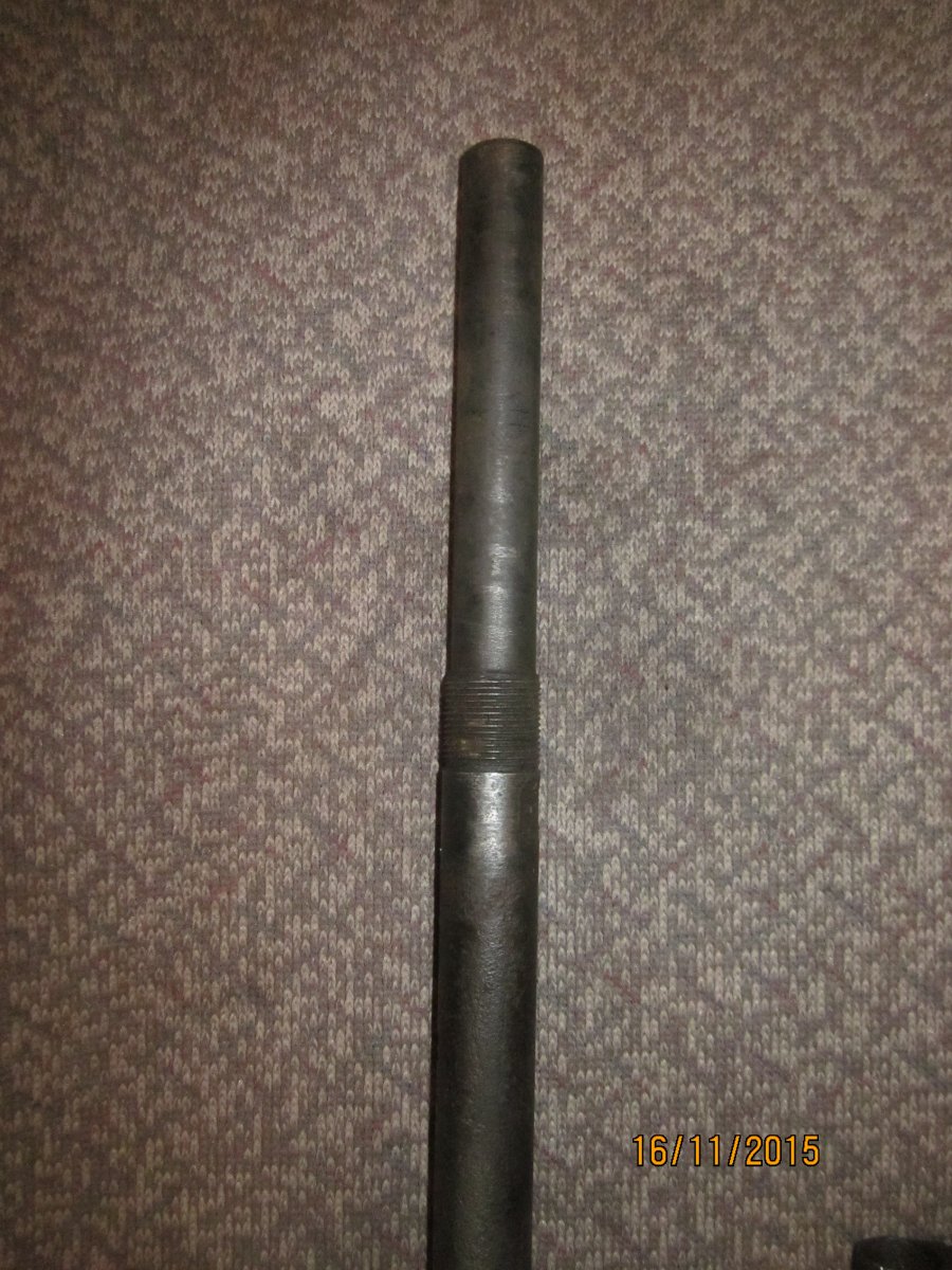

    доброго всем! благодаря полученным рекомендациям все таки удалось разобрать. ну и вот что пока получилось.

    Я не парился-просто ломаю выступающий конец штифта и вынимаю блок "отражатель-ЗЗ".Застрявший обломок штифта потом высверливаю.
    Милюта Скуратов, если надумаете вынимать втулку ствольной коробки,сначала снимите защелку УСМ , выбив штифт.

  21. fideleos
    fideleos Leutnant
    65
    113
    2.006
    Ukraine
    А как вы будите фиксировать крон?

  23. Gasser
    Gasser Stabsfeldwebel
    31
    49
    1.313
    Kharkov
    Понятно, что никак не зафиксирую.Значит, продольные пазы были на всех винтовках до осени 41го, и лишь на избранных был поперечный пропил под фиксатор.
