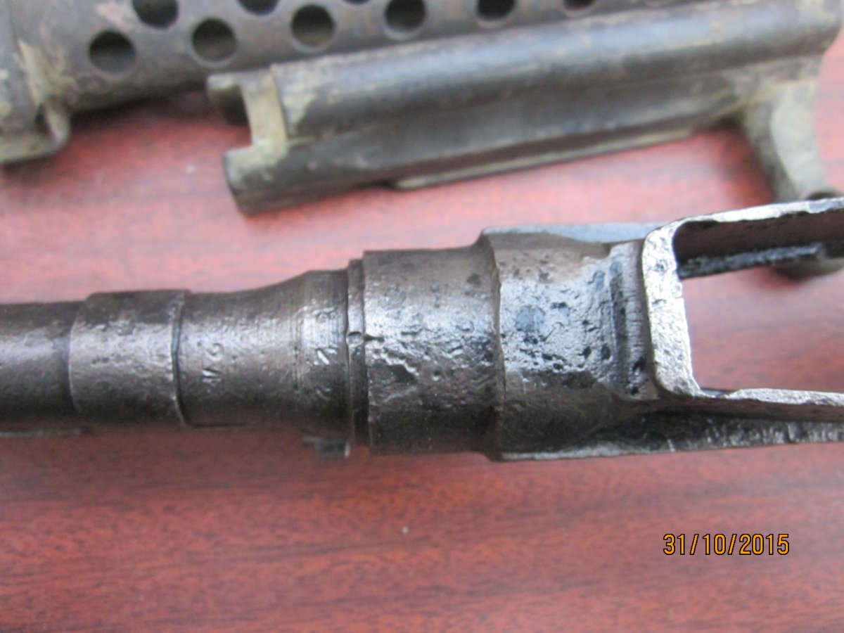

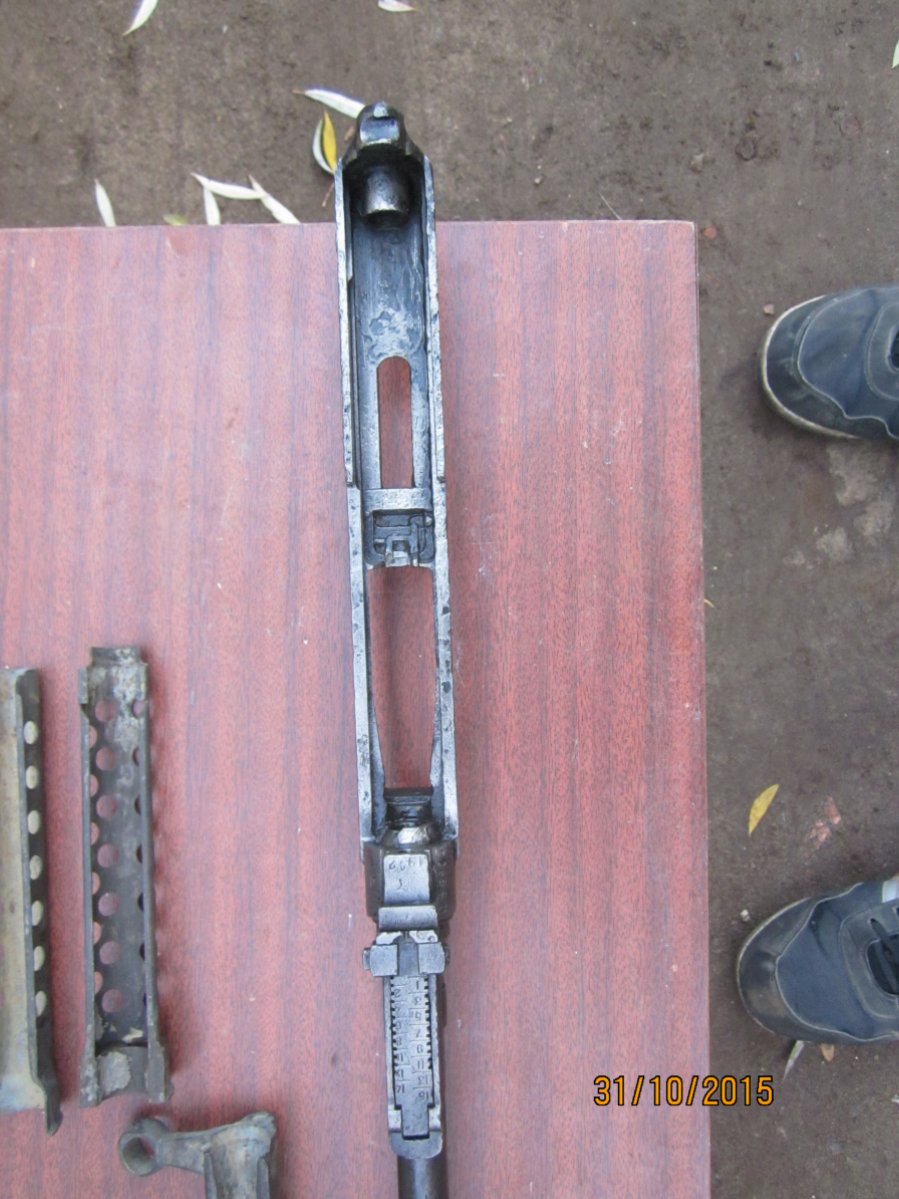

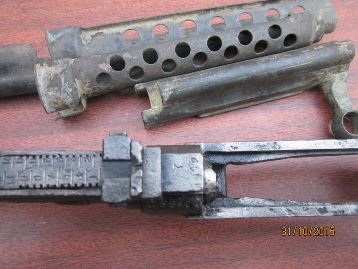

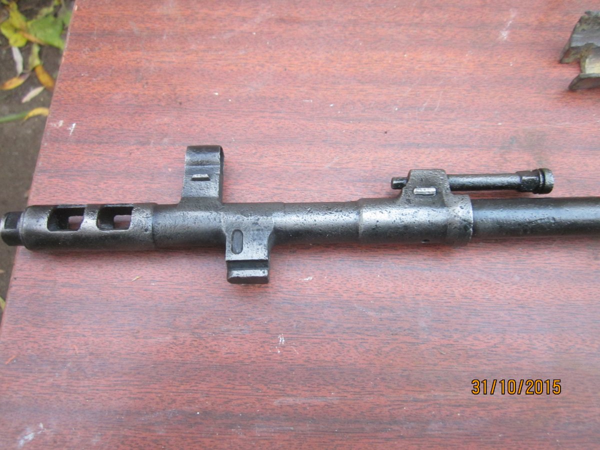

    Добрый вечер,камрады! Появилась вот такая с.в.т. Сверху уже немного почистил,хочу разобрать и почистить внутри для создания схп в дальнейшем. Раньше с этой моделью не имел дела. Подскажите пожалуйста как правильно открутить дульный тормоз, снять прицельную планку, ну и открутить ствол от рамы? Вижу,что у резьбы д.т.к.есть какая-то то ли кнопка,то ли штифт, его нужно двигать,выбивать или он на раскручивание не влияет? Также подскажите имеются ли подобные штифты на кронштейне прицельной планки и в месте соединения рамы со стволом. И еще резьбы левые или правые? Зарание всех благодарю. С уважением.

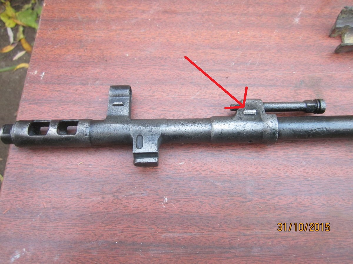

    Для снятия дтк нужно выбить пластинку где поршень и зажав в тески раму крутить ключом дтк против часовой

    Это называется клин.Выбивается с лева на право.Кнопку шомпрла нрижимать и откручивать ДТК. Резьба правая.

    Выбиваете пластину, затем откручиваете ДТК (резьба правая), а вот на передней части - левая.

    Кнопка шомпола никак на откручивание ДТК не влияет.

    База прицельной планки фиксируется к затворной рамке штифтом.
    А потом сбивается вперед, в сторону ДТК.

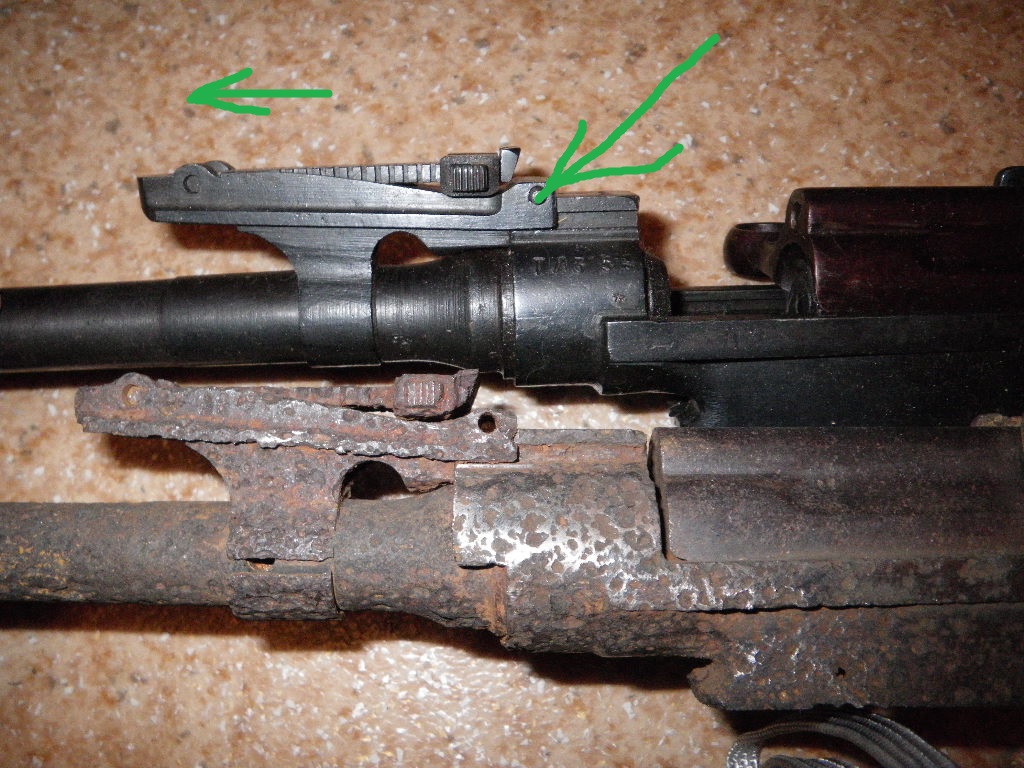

    Выбивается штифт прицельной планки.Планка придавливается в низ и отводится назад.Пружина выбивается в перед.Потом выбивается штифт основания приц. планки с права на лево и сбивается основание .

    Кнопка не влияет,но ее может при откручивании закусывать.

    Прицельная планка не имеет штифта, а просто утапливается , потом отводится назад, по принципу Маузеровской.

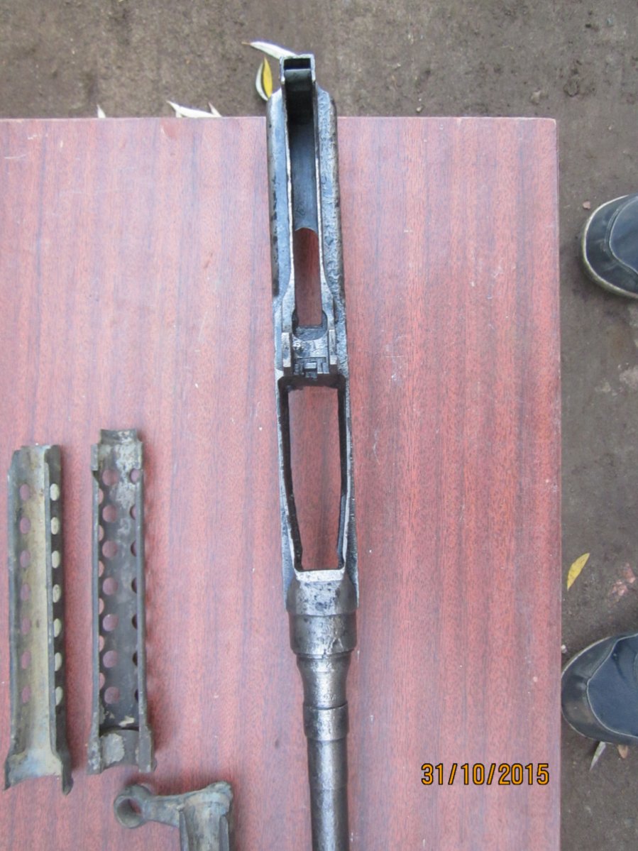

    Ваша СВТ урожденный снайпер, т.к. имеет паз сверху на тыльной части затворной рамы для стопорения кронштейна, помимо пазов по бокам.
