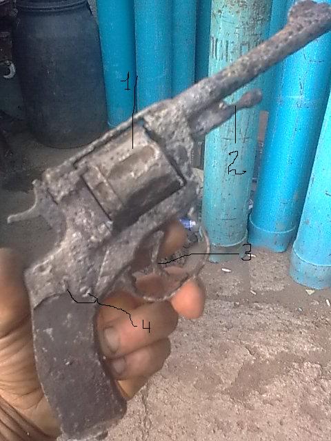

    Вот здесь неплохое руководство по разборке.
    Ну и тут и тут есть полезная информация.

    Не обязательно применять воду! Я свой разобрал в квартире с помощю газовой печки. Но это при условии отсуцтвия патронов!

    Да можно хоть в кузнечный горн:D
    Я тоже когда первый раз грел на газовой плите.
    Вопрос в рациональности и целесообразности. А горелкой-паяльником Вы нагреваете локально только необходимое место ну и соответственно процесс идёт быстрее.

    Да на счет целесообразности согласен! А болтики конечно будет тяжело откручивать, я сам 2 отвертки убил пока откручивал!:beer:

    Скажите что даст кипячение в масле ?

    Сам никогда в масле не кипятил. А со слов знакомых - некоторые приржавевшие детали удавалось оживить. Хуже точно не будет.

    Оно даст черный цвет и равномерный нагрев всех деталей! Также отслоиться лишняя ржавчина и скрепит метал!

    У меня попался затвор на мг 34 без каверн но ржавенький не как не мог его разобрать .
    я делал как -нагревал его почти докрасна паяльной лампой и остужал в масле моторном так ненесколько раз .
    результатом доволен разработал все детали даже мелкие -Попробуйте я думаю в вашем случае хуже не будет :beer:

    За счёт нагрева произойдет ослоение части ржавчины, легче будет удалить ржавчину, плюс к этому, это как консервант, не будет дальнейшего сильного ржавления детали.

    Идеальный вариант, как сказал камрад Генрих - греть(не обязательно весь) и остужать в масле, а потом без фанатизма обстукивать приржавевший узел через свинцовую или латунную проставку и пробовать стронуть.
    P,S. как продвигается процесс? Хоть что-нибудь удалось открутить?

    Вечер добрый :beer:! барабан ожил крутитса:smile_12:, а детали 2-4 пока на месте:mad:.попробую покупать в масле. с ув.

    Терпение, камрад, главное терпение! Грейте-остужайте и на ночь ВД-хой, потом пробуйте стронуть.
    Хм... Простое купание в масле мало что даст.
    Вываривание возможно поможет. Только не забывайте о мерах предосторожности:
    когда будете вываривать, закройте ёмкость крышкой, чтобы масло не вспыхнуло.
