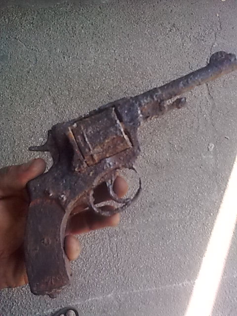

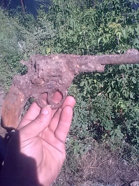

    Всем привет :beer: !подскажите с чево желательней и полезней для этой вещицы начать рестоврацию ? с ув.

    C лимонной кислоты либо электролиза.
  4. Allex761
    Allex761 Standartenführer
    22
    34
    15,057
    Location:
    Лісостеп
    Начните с деактивации, пока к Вам не пришли ;).
    Дальше решайте сами, что больше подходит (лимонка, электролиз, керосин), в зависимости от состояния вещи ибо фото всех деталей не передаёт.
    Ждём фото отреставрированного.

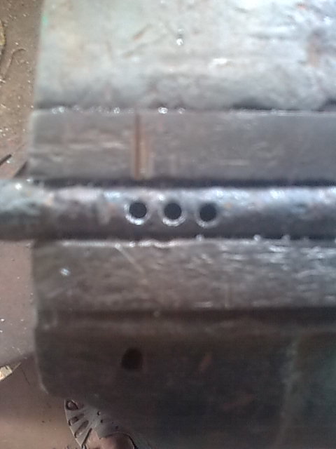

    Пропилить ствол и не забыть воткнуть поперек его штифт, а лучше 2 - в начале и в конце ствола.

    Вымочить в щёлочи, а потом аккуратненько щётками разными чистить. Накладки придётся заменить.

    Выварить в щавельке, потом будет виднее что с железа живого осталось и стоит ли продолжать работу :)

    Откислотить его, а дальше видно будет, какое у него будет состояние.

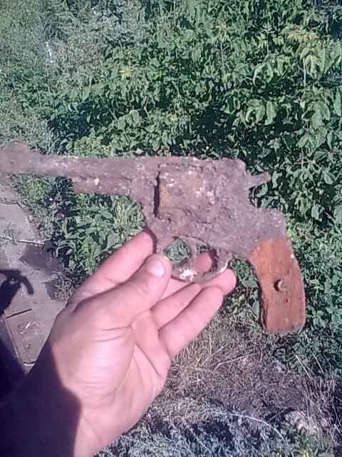

    До 16:00 на работе. выложу фото деактива до 21:00.

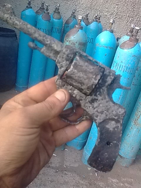

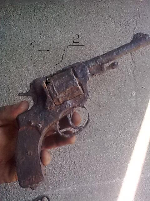

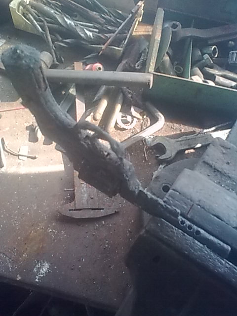

    После двух суток в мыльной воде. теперь купаетса в кислотной ванне.
  17. Nikita_Kharkov
    Nikita_Kharkov Obergefreiter
    299

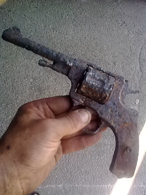

    Ну и не очень жесткой крацовочной щёткой помогайте.
    С нетерпением жду дальнейших фотографий процесса:)

    1 на половину оттягиваетса, 2 полностью опускаетса вниз.

    теперь можно ВД-хой и разрабатывать дальше! Неплохой наганчик получиться! А что там с клеймами, хоть что то проявилось?

    пока невижу, уточните или покажите где должен быть клеймо

    Ну основное клеймо должно быть здесь

    C левой стороны на крышке клейма наносятся. Также номер должен быть на рамке слева вертикально набит, перед барабаном.

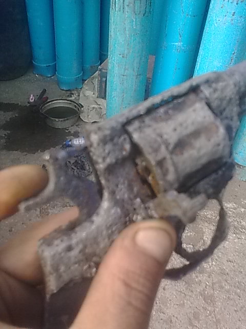

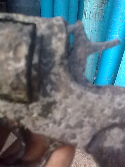

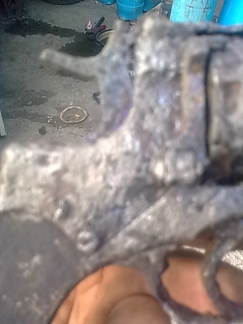

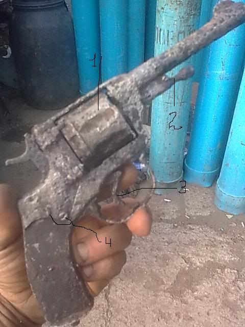

    Приветствую всех ! :beer: собственно вот после суточной купели в лемонке, пока не могу ладу дать 1 2 3 4 номерам, может кто что подскажит ?с ув
  26. Nikita_Kharkov
    299
    Ну что ж пациент в довольно неплохом состоянии.;)
    Приржавевшие винты и другие детали можно расшевелить при помощи способа, неоднократно опробованного многими камрадами и мной в том числе.
    Суть способа заключается в нагревании и резком остужении в воде приржавевшего узла. Удобнее и безопаснее всего это делать вот такой вот приблудой (см.фото).
    Есть почти на всех рынках, спросите газовый паяльник(стоит около 50 грн, заправляется от балончика для заправки зажигалок, они бывают с разными паяльно-разрезальными насадками, но я купил самый простой, т.к. мне они без надобности).
    Пару раз нагрели/остудили. Попробовали стронуть. Не получилось - залейте ВД-хой и оставьте на ночь. Так удалось расшевелить винт, который мне казалось возможно только высверлить. Тут главное проявить терпение и настойчивость.
    Если барабан пустой - смело грейте.
    Я бы начинал с винтов(№4)
    Удачи Вам.
