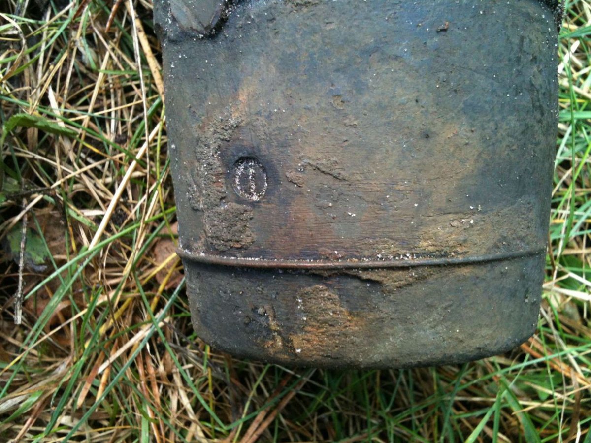

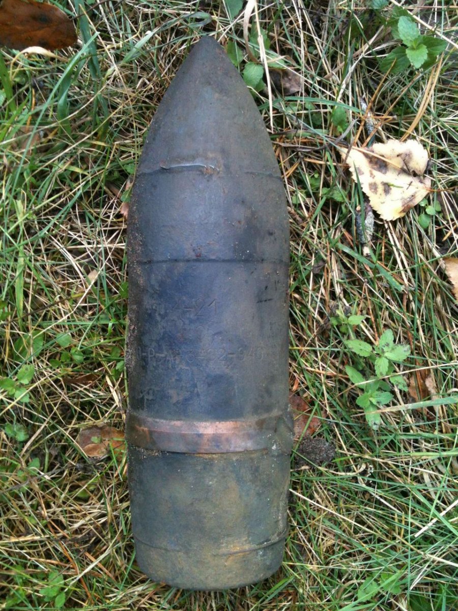

    Здравствуйте уважаемые коллеги,
    Я надеюсь, что это правильное место, чтобы обратиться с такой просьбой.
    Я ищу больше фотографий с этим типом румынского противотанкового снаряда. Он называется "Costinescu md.1941". Он существует также в 75 мм и 76,2 мм. Я хотел бы знать, нашел ли его кто-нибудь еще и, может быть, сможет измерить его для меня. Я хочу сделать хотя бы 3d-печатную копию, если оригинал так трудно найти. Кроме того, я надеюсь, что у кого-то есть несколько фотографий с полной оболочкой (с капюшоном).
    Фотографии не мои - они с другого российского форума.
    Большое спасибо!

    Сам снаряд выпуска 1940г., так что уже конструкция завода им. Костинеску Мд.1941 автоматически отпадает. У снаряда на фото скорее всего чешские корни, характерный для бронебойных чехов винт контрящий донный взрыватель

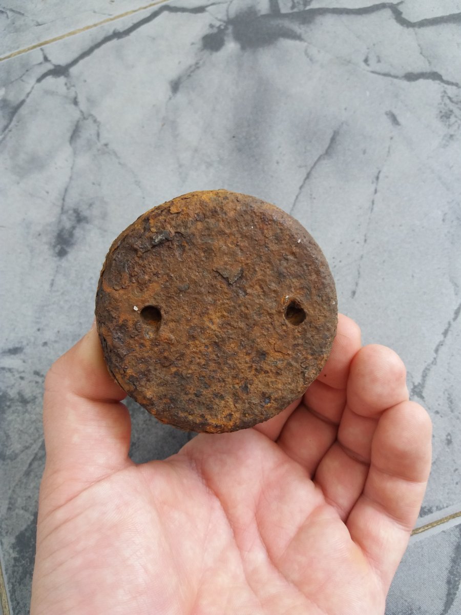

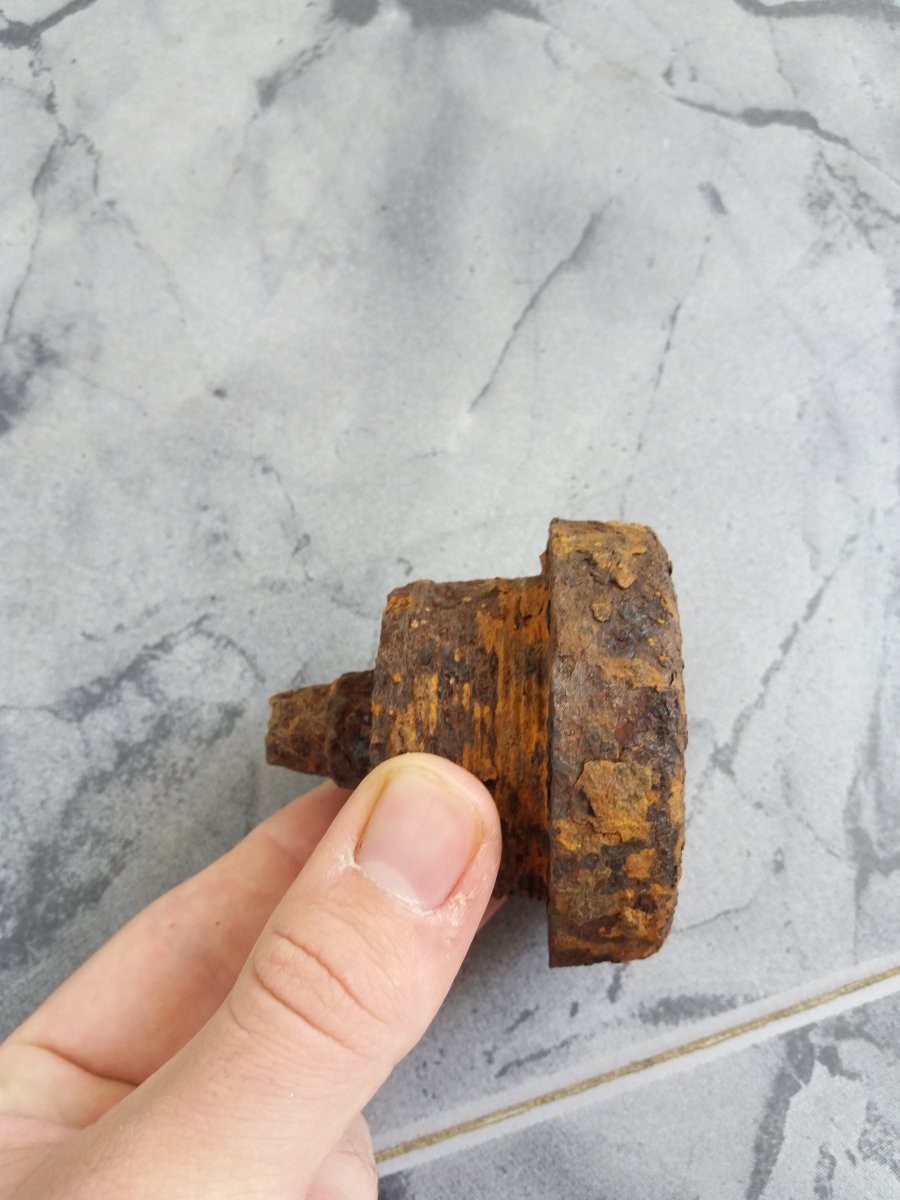

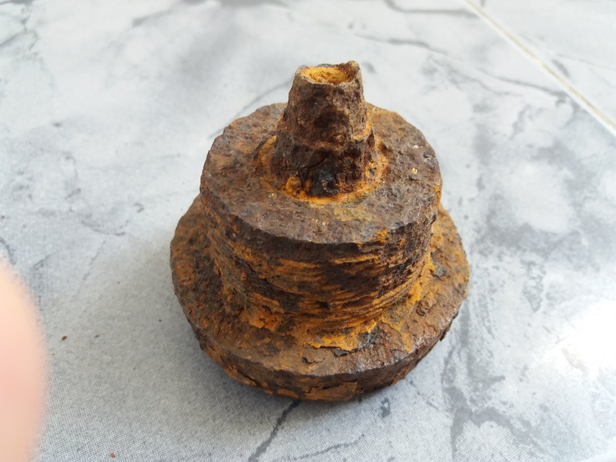

    Спасибо за комментарий. Я точно знаю, где искать, к сожалению, из-за Ковида архивы все еще закрыты, так что у меня пока нет доступа к документам. И в интернете, и в книгах вы ничего не найдете.
    В литературе он известен как модель 1941 года, конечно, эта оболочка сделана в 1940 году, так что это означает, что модель неверна, и на самом деле это модель 1940 года. Он был введен в конце 1940 года, так как в руководствах по пушкам FF-KF-RF guns под редакцией 1940 года он не фигурирует.
    У тебя хорошая интуиция. Дно представляет собой пробку, внутри которой находится чешский детонатор ПД-28, используемый в 47-мм снарядах.

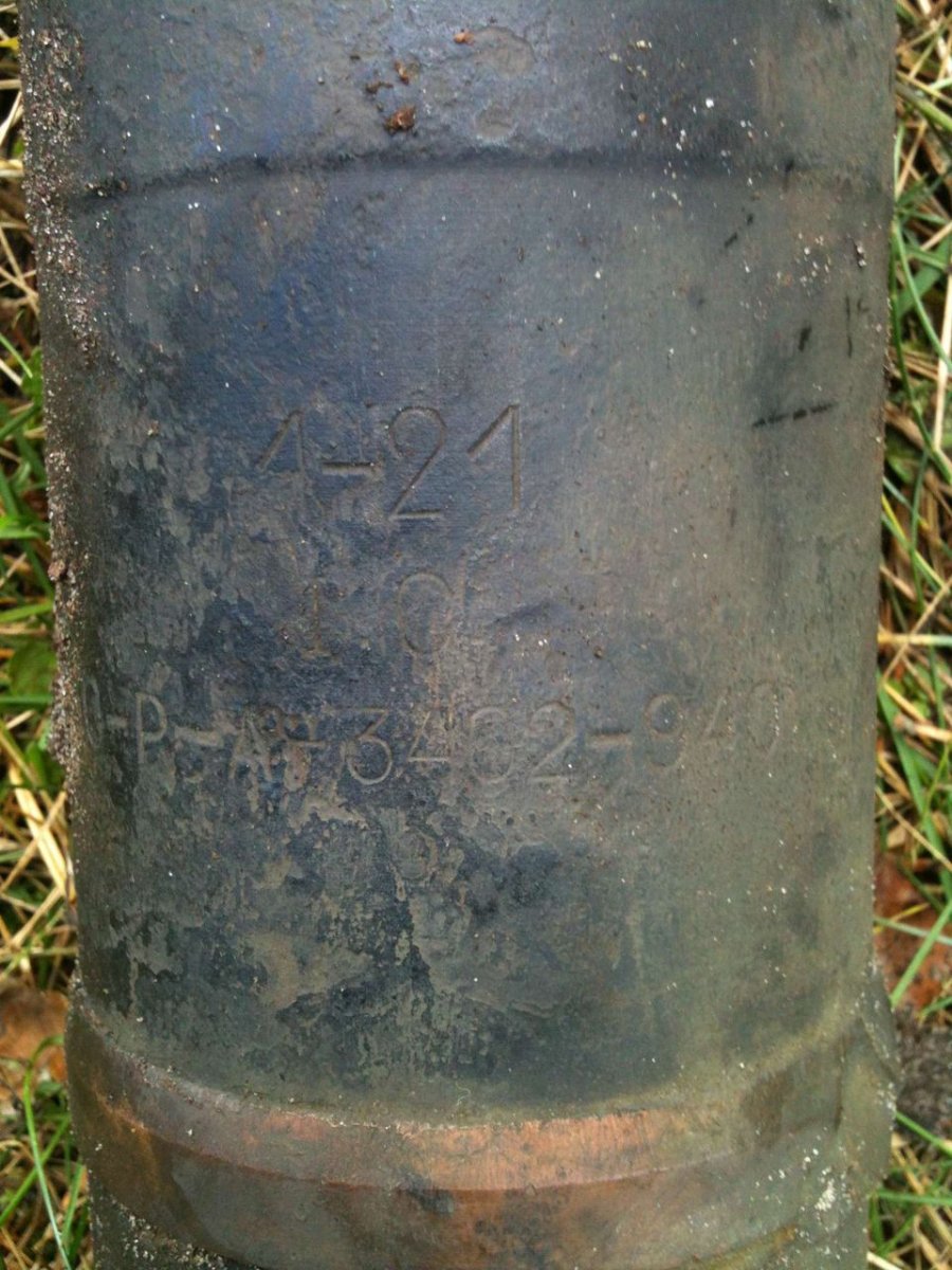

    Это здорово, спасибо! Хотя я должен с вами поспорить : это на 100% румынский язык, а не чешский. Позвольте мне объяснить.
    Прежде чем начать, нужно знать, что в румынской артиллерии существовала стандартизированная система кодирования и маркировки (как в России существует ГАУ/ГРАУ). Я не буду вдаваться во все подробности, только то, что важно, но в нашем случае необходимо расшифровать эту дилемму.
    Давайте проанализируем код на теле. Он пишет:
    4-21
    I. C.
    0-P-A-3462-940
    Первый ряд: Снаряд № 4 (из таблицы стрельбы) для пушки с кодом "21". Этот код относится к 75-мм французской пушке Mle. 1897. Есть еще производная от "21а" - она тоже может стрелять этим боекомплектом. 21а-румынская модификация 76,2-мм пушки 1902 года, с более длинным стволом и предназначенная для стрельбы французскими 75-мм боеприпасами. Это преобразование называется FF-оно использует французскую камеру и французские нарезы. Есть также конверсии KF и RF, но сейчас я не буду говорить о них.
    Второй ряд: Это еще не подтверждено, но похоже, что это поставщик металла или фабрика, производящая эту оболочку. Космический корабль должен быть Costinescu. Этот код был замечен на других типах снарядов БР (47 мм и 75 мм).
    Третий ряд: я не знаю точного значения всех кодов, но ПА должна быть Pirotehnia Armatei (больше похоже на место заправки взрывчатки, чем на завод), 3462-это серийный номер снаряда, а 940-это, очевидно, год.
    Теперь, в теме, которую вы показали, есть несколько хороших фотографий с предохранителем. Давайте также проанализируем его маркировку:
    C. 8
    I. C. 20
    R-20-42
    Первый ряд: предохранитель нижнего типа (код-С) Модель 8.
    Второй ряд - я не уверен
    Третий ряд-типичная румынская маркировка производства взрывателей. Его можно найти на всех типах (U1, U2, U6 и т. Д.). R-это заводской код (Reșita), 20-номер партии, 42-год выпуска.
