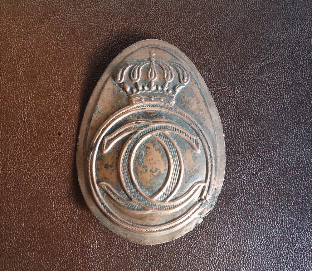

    спасибо! Фото кокарды вечером скину

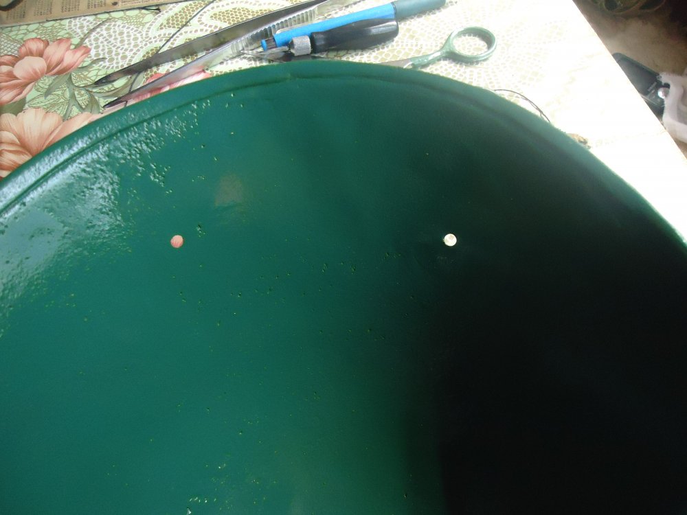

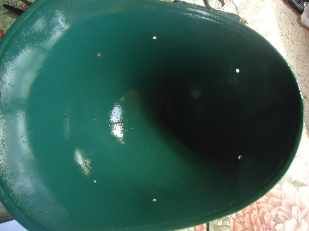

    слушай,а изнутри сфоткай каску,интеесно как там всё после шпатлёвки

    я уехал на учёбу не успев изнутри дошпаклевать, на выходных дошпаклюю и погрунтую потом будут фото

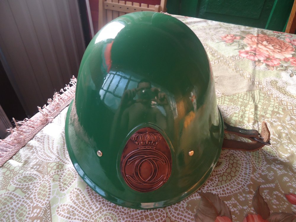

    вот она кокарда

  9. Кельт
    Кельт Major
    11
    32
    7,974
    Location:
    южные степи

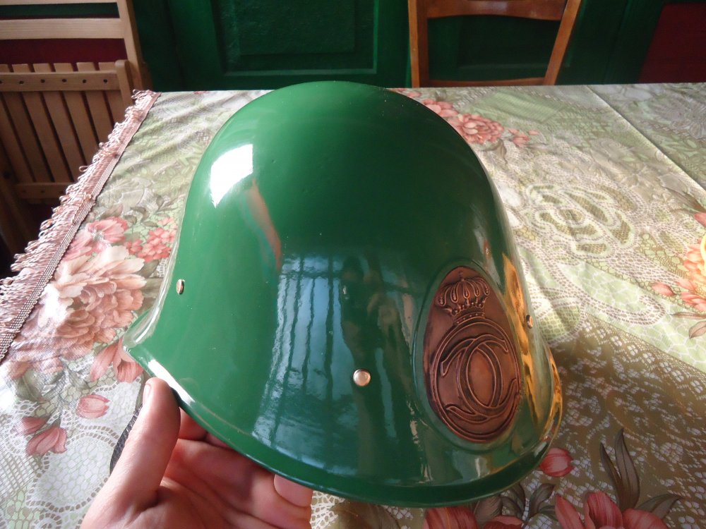

    красиво ,но цвет АД !
  10. Jawist
    Jawist General-major
    18
    27
    7,938
    Location:
    Слобода

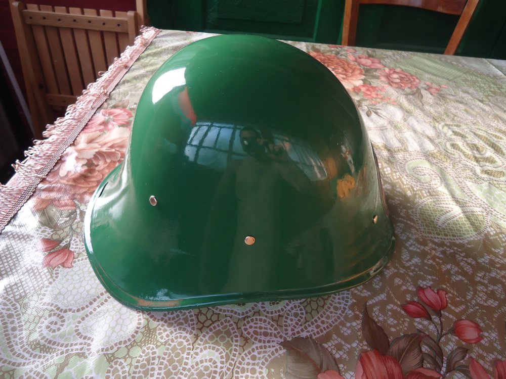

    фото много искажает но да цвет не тот, но мне очень нравится особенно в сочитании с латунными заклепками и коричневым подшлемом. лично я доволен!

    Оно то конечно так - главное что бы изделие самому творцу нравилось.....однако с другой стороны - вы создали опус на 5-ть страниц, просили советов, выносили мозг дотошными вопросами с размерами и чертежами, неплохо сваяли саму скорлупу .... и в итоге "весь дым от паровоза ушел в гудок". Еще более непонятно, мне так точно, как получилось так что у вас на руках был и шлем реальный с образцом окраса, и подшлем реальный почти со всеми деталями - а в результате получилось какое то покемонство и с цветом и с подшлемом!?!?

    ребята во первых я никому мозг не выносил и не создавал опрос на 5 страниц во вторых подшлём сделан тупо по оригинальному кроме подбородочного ремня, в третих красил не я и я не видел какой краской мне окрасили. факт в том что мне понравилось, мне на полку а не на реконструкцию. умеете лутьше сделайте, меня все устраюет, может матовым лаком вскрою. все же лутьше ржавого рваного касона

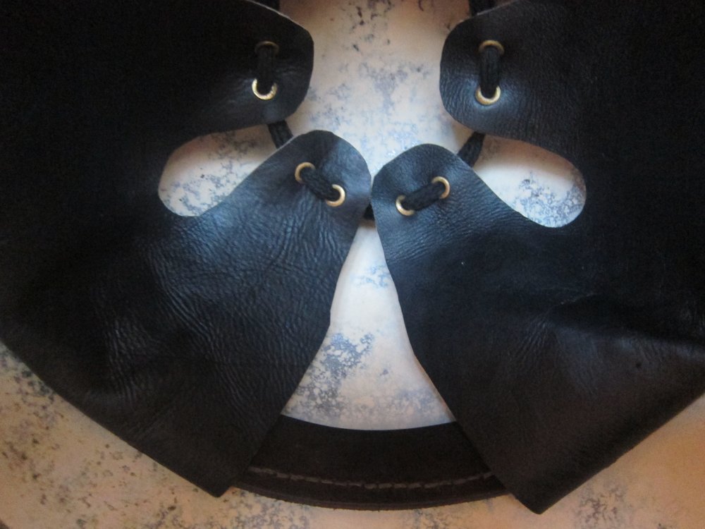

  19. Андрей Каражеков
    Андрей Каражеков Stabsgefreiter
    330
    Location:

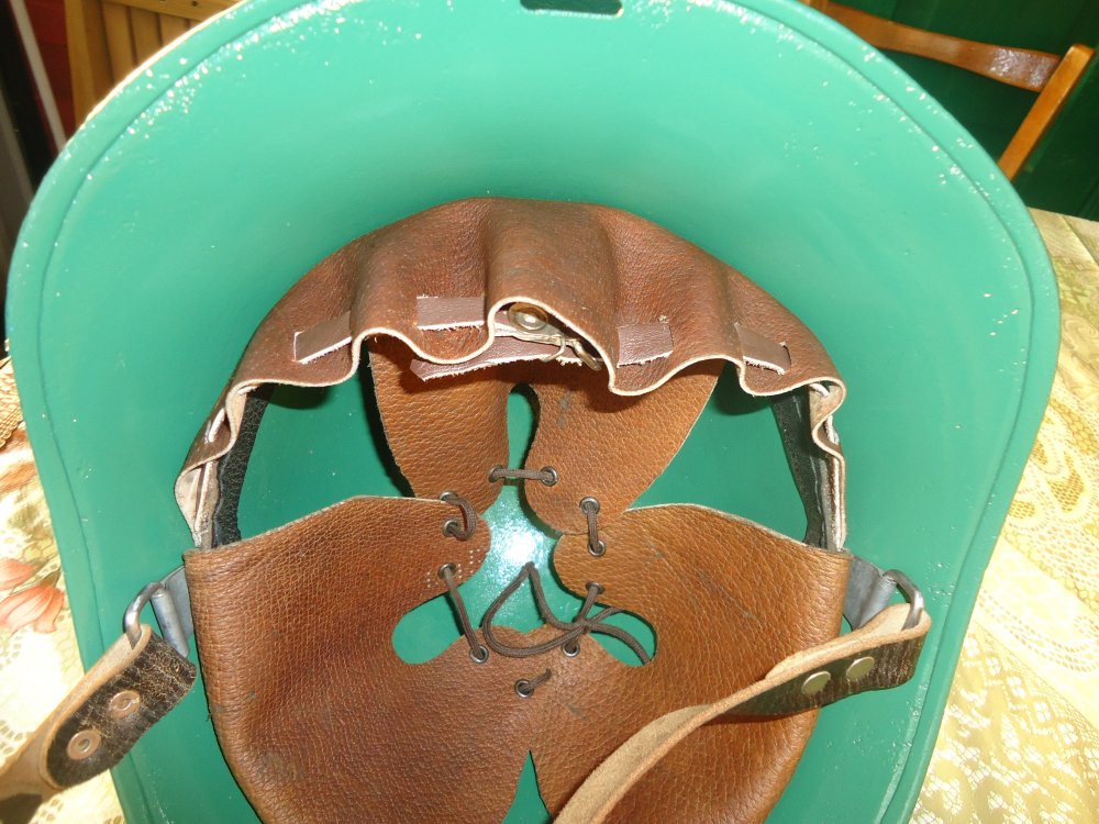

    Выношу на общее осмотрение,советуйте и указывайте на недостатки.
    Deons, фандик and Рихард like this.
  20. Рихард
    Рихард Oberstleutnant
    5,268
    Location:
    Одесса, Украина
    Отлично изготовленный подшлем, соблюдены практически все конструктивные нюансы. Из мелких недочетов - отсутствие характерной "сетчатой" структуры на лепестках подшлемника (так как в домашних условиях ее изобразить черезвычайно сложно - то это недостатком можно даже не считать), обод кожаный выглядит на фото очень темным (почти черным) - должен быть из светло-коричневой кожи. Ремень подбородочный будет?

    Камрад , цвет внутреннего обруча там вот такой.
  22. Андрей Каражеков
    330
    Location:
    Обод из светло коричневой кожи,это на фото так кажется что он чёрный,а ремень я пока ищё из чего сделать,я очень хочу чтобы всё было как в оригинале,хочу подобрать всё как надо,а вот с пряжкой проблемы,были бы размеры пряжки подбородочника я бы её попытался бы выточить натфелем,а вот вы сказали что сложно сделать сетку на лепестках,вы не подскажете как,это мой первый подшлем,так сказать пробная первичная версия.
  23. Рихард
    5,268
    Location:
    Одесса, Украина
    "Сеточка" производилась на заводе методом горячего теснения по коже. А пряжку на румына нужно скорее из жести формовать, надфельком там не надо....

    а бляшка в затылочном лепестве должна обязательно быть наружу. у моем копаном была она внутри. как то не продумано что она в голову давить будет

    Хороший вопрос, я уж думал он никого кроме меня не заинтересует. На всех румынских шлемах М 39 что я держал в руках и видел на фото она всегда была снаружи, я об этом уже писал в своей теме http://reibert.info/posts/4944028/, там еще про румынские шлемы, может заинтересует почитайте....
    Не исключаю также что в вашем случае солдат по своей инициативе "оттюнинговал" подшлем, румыны нередко и поясные ремни лицевой стороной внутрь носили, потому что так удобней.....
