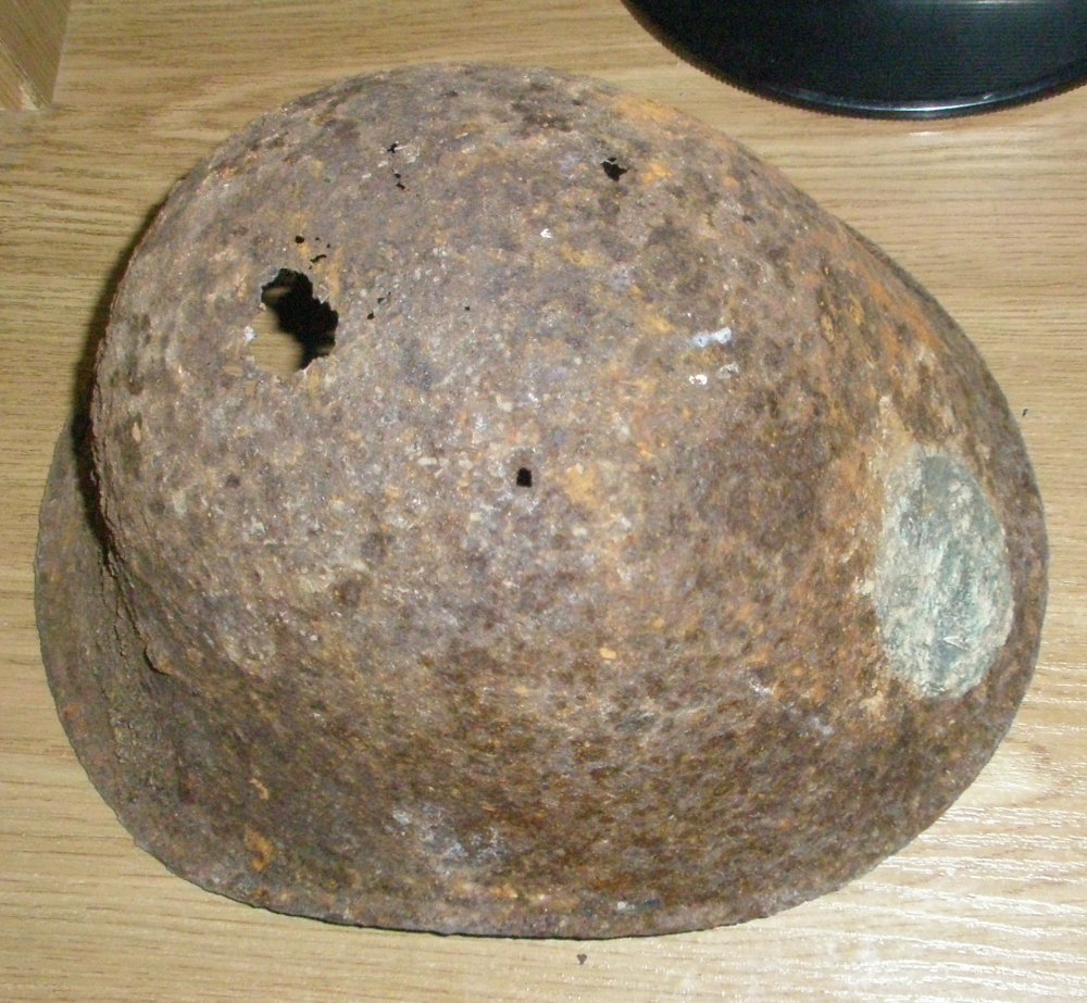

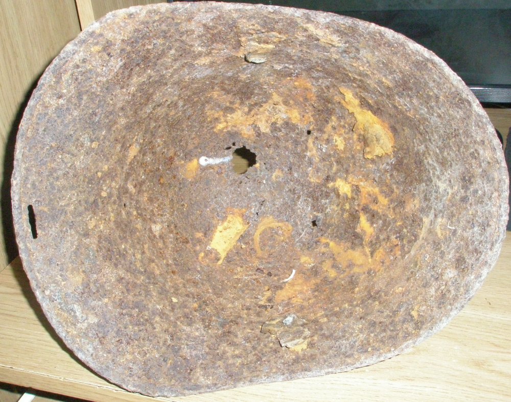

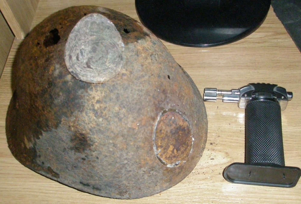

    Добрый вечер товарищи) По случаю приобрёл недорого румынский касончик под реставрацию) Процессом реставрации и хочу с Вами поделиться)) Ну и в итоге выслушать обоснованную критику)
    Собственно и сам касон)

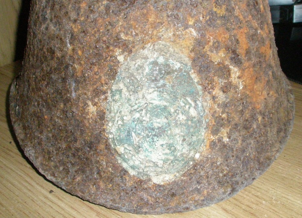

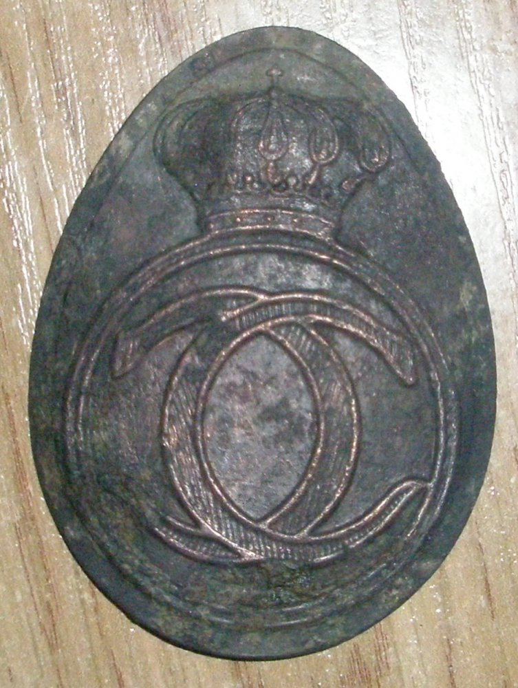

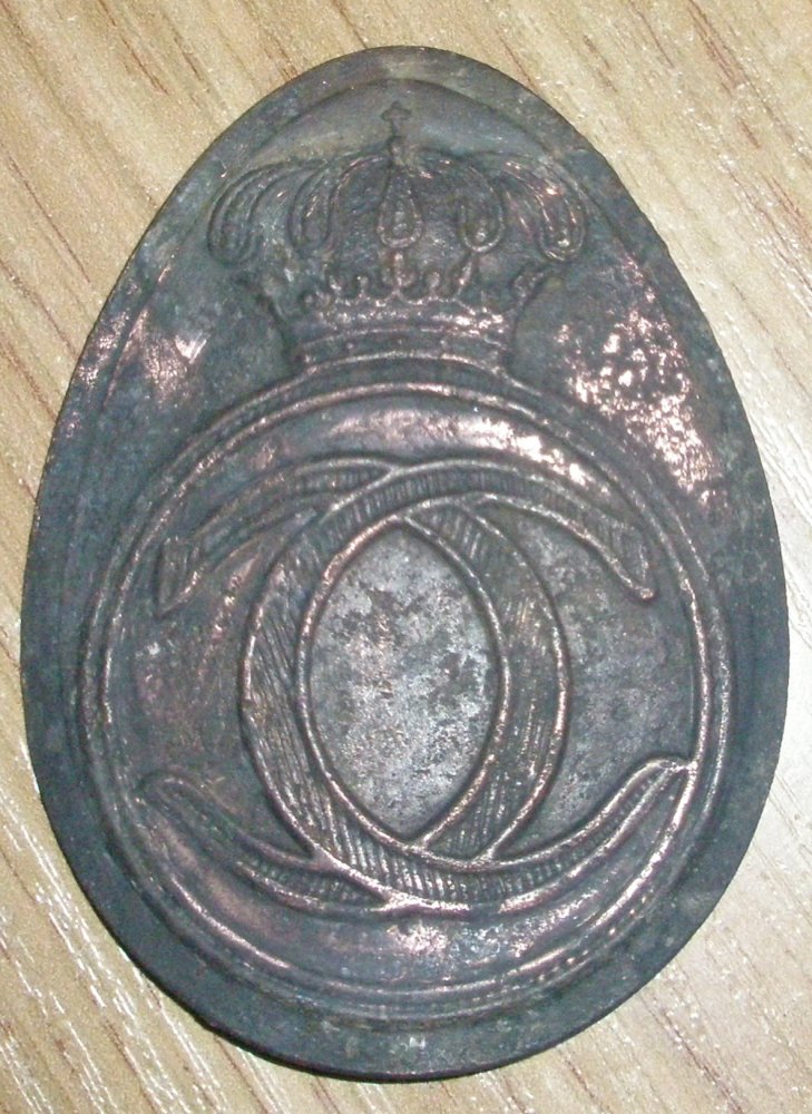

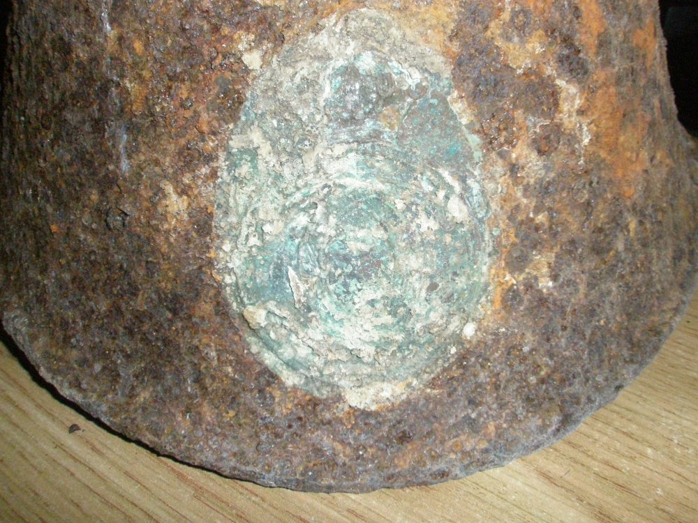

    Первым делом открутили кокарду)) По фото видно, что она не в лучшем состоянии, но как оказалось, это не так) Открутили и закинули в электролиз) На 1 фотке после 3х часов электролиза, на 3 почти конечный результат))
    продолжение следует))

    после кислоты, но не конечный вариант))

    А как кокарду сняли? Она пропаяна по краю или как?
  7. Андрей Каражеков
    Андрей Каражеков Stabsgefreiter
    330
    Камрад Anvarter кокарда припаяна оловом к самому шлему,если подогреть изнутри паяльной лампой то она отпадёт.С ув. Андрей.

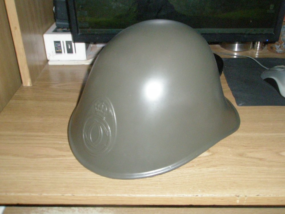

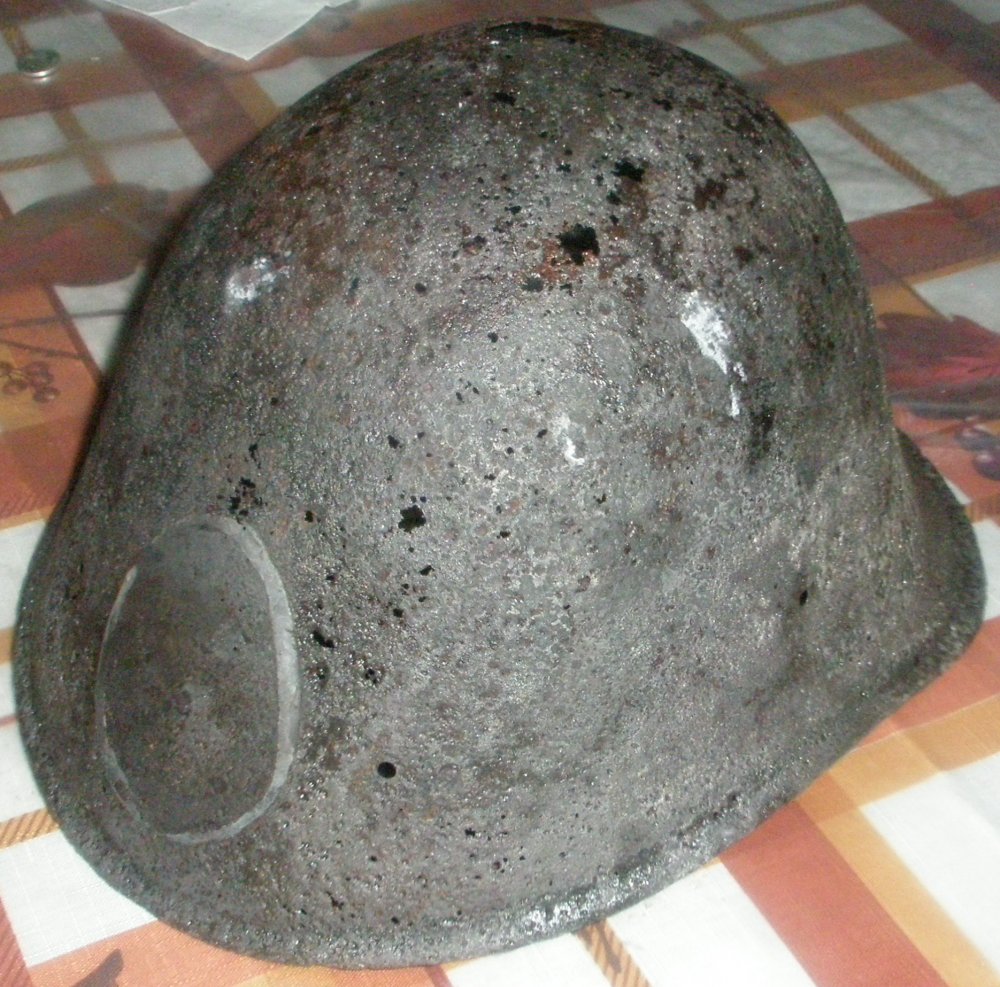

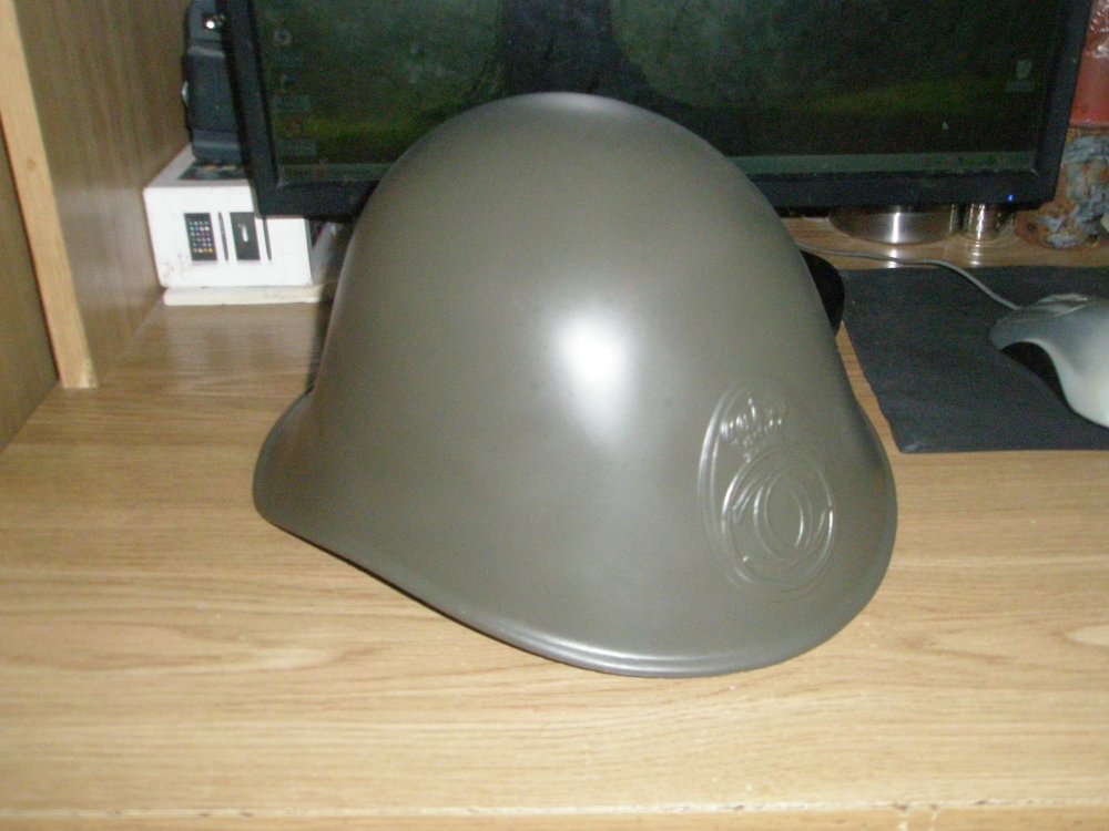

    Приветствую. Очень польщён тем, что есть интерес к моей теме) процесс естественно выложу дальше... всё дело в том, что не могу найти краску... задумал вот её красить в рал 6003, но нигде в баллоне пока найти не могу)) сейчас она покрашена в цвет по ралу 6005, но не совсем то) нет того удовлетворения)) вечером скину фотки))

    У меня таже проблема-паралоном красить не умеюа подходящий цвет в баллоне не могу найти.А чем вы кислотили шлем?
  10. Vesnin
    Vesnin Stabsgefreiter
    201
    Буджакская степь
    кислотил в лимонке)))

    вот так она выглядит сейчас))

    А в оригинале кокарда красилась?Я никогда не видел какард в один цвет со шлемом выкрашеных.

    бытует мнение, что в полевых условиях красилась, чтоб не привлекать к себе внимание снайперов))

    Ага,значит и такое бывает,я знаю что по причине снайперов кокарды срывали или самостоятельно замазывали.

    Мне кажется если покрыть матовым лаком то будет более похоже на оригинал.

    так я и не говорю, что последние фото, которые я выложил - это конечный результат)) методом проб и ошибок, думаю придём к хорошему итоговому результату))
    Матовым думаю покроем, что-нибудь придумаем))
