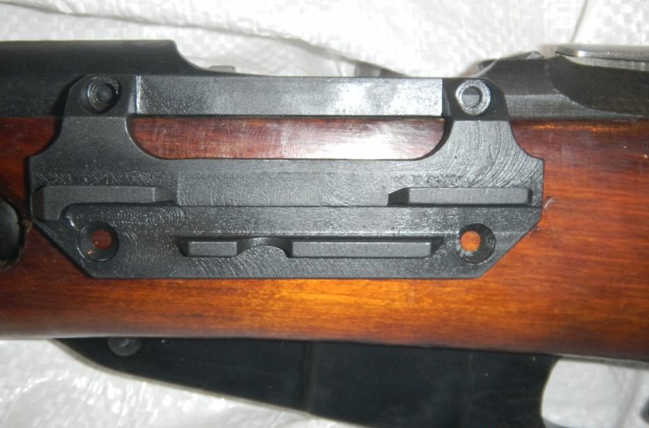

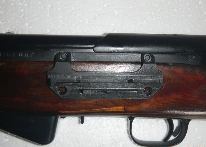

    Показывал нескольким опытным сварщикам . Перекала метала действительно нет так как варилось на заклепки (гениально !) ... их под замену .
    gantz, ->Alexander., - КАПРАЛ - та ще 1-му подобається це.
  11. SergAF
    SergAF Feldwebel
    405
    я, конечно, не опытный сварщик, но гложат некоторые сомнения по этому поводу... радуга уж очень красивая, особенно под центральной точкой:oops: В частности скажу такую вещь. Недавно в австрийском доме наши мастера ровняли балконную решётку, при этом подогрев её в местах изгибов. Так вот, до полугода эти места покрылись ровной ржавчинкой, в то время, как не тронутая "рукой мастера" остаётся такой же чистой как и 120 лет назад... это к вопросу о перегреве металла.
    А в чём, собственно, гениальность? Получается, что заклёпки ставились ТОЛЬКО на ствольную коробку, не затрагивая планку, исключительно как площадки для сварки. Как по мне это "сон разума". Если они могут качественно поставить заклёпки, то почему не приклепать штатную планку, а если заклёпки стоят так себе, то смысл к ним что-то приваривать? Справа, так вообще "сварка отдельно, заклёпка отдельно".

    Не путайте нагрев металла и его перегрев. В случае ТС это цвета побежалости, а при перегреве появляются уже цвета каления и, соответственно, другое поведение металла - это разные вещи!
    "При нагреве стали выше температуры 330° цвета побежалости исчезают, металл продолжает оставаться темным до температуры 500°. При этой температуре металл начинает светиться (в темноте); при дальнейшем повышении температуры нагрева (530°) появляются калильные цвета."
    http://okvsk.ru/slesarnoe-delo/1115-nagrev-stali.html
    akms1974 та - КАПРАЛ - подобається це.
  13. Перекупщик
    Перекупщик Oberfeldwebel
    66
    162
    1.476
    Николаев
    На счет цвета ... есть подозрения что планка которую приваривали из алюминия или подобного сплава .
    И следы не более чем реакция плохо совместимых при сварке материалов

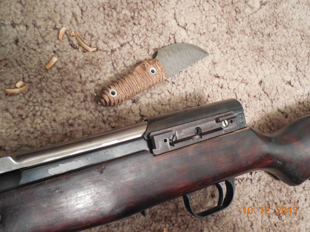

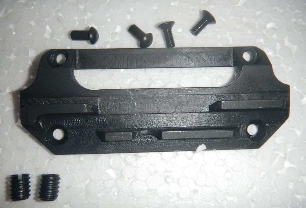

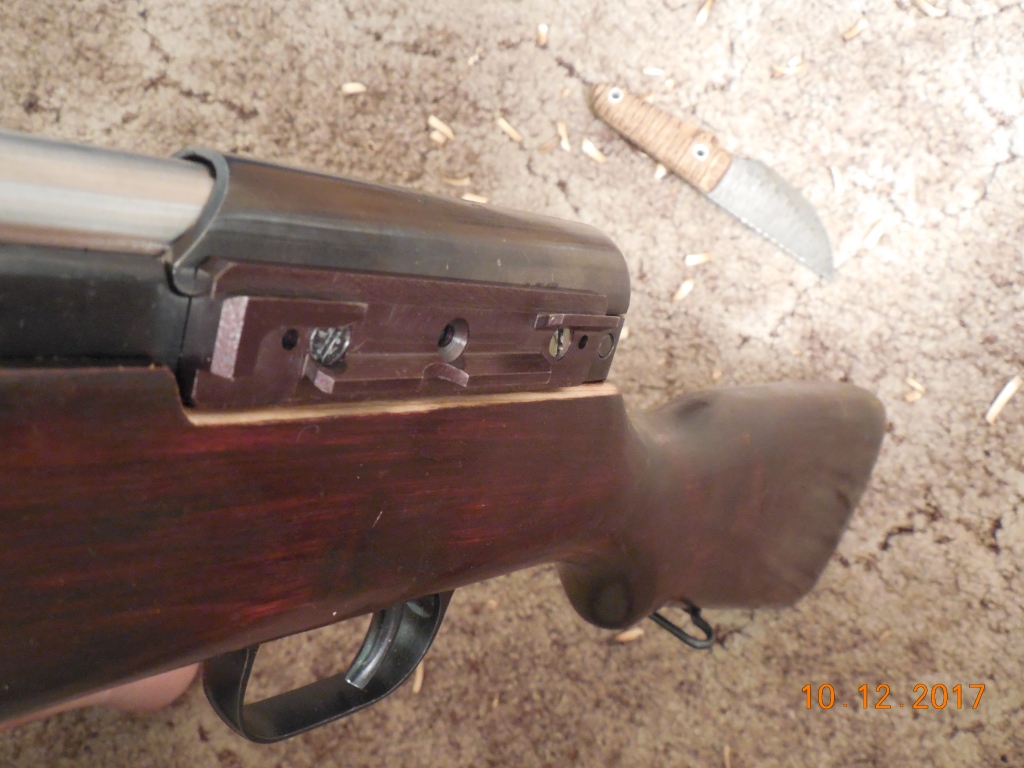

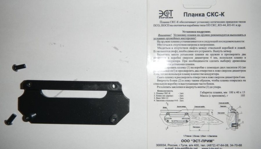

    Все планки , какие когда либо ставил только СТАЛЬНЫЕ . Алюминий и дюраль не приемлю , даже если кто то приведет положительные примеры применения .
    Вот кстати сегодня буквально психанул и просто ножом ложе подрезал под планку на СКС ( завтра заморю срез в цвет и лачком пару слоев пройдусь , и винты поставлю черные) .
    Планочку брал тут на форуме , отличного качества и цены . Красное воронение , размеры идеальные
    . На моем криворукая планка стояла , но хоть хозяин продырил отверстия правильно и точно (спасибо если читаешь это :beer: ) .
    А вообще ищу вот такую ... на ней крон ниже опустится
    Вот эта планка с завода продается с специальными бонками , которые вкручиваются в коробку , а потом без всякой сварки в них крепится винтами и заклепками планка .... как то так .
    И никакой сварки .
    Останнє редагування: 10 гру 2017
    akms1974 та jr_13 подобається це.
  15. - КАПРАЛ -
    - КАПРАЛ - Leutnant
    44
    118
    2.718
    Нашел к ней инструкцию ...
    А не ... таки в металл верхние расклепываются , а нижние на бонки в дерево . Но никакой сварки (!!!)
    akms1974, Hamer2109 та Перекупщик подобається це.

    Нельзя на СКС к дереву крепить, только к коробке. Ложа там своей жизнью живёт. Впрочем и на любом другом оружие тоже, только к неподвижному железу.
    akms1974, jr_13 та - КАПРАЛ - подобається це.

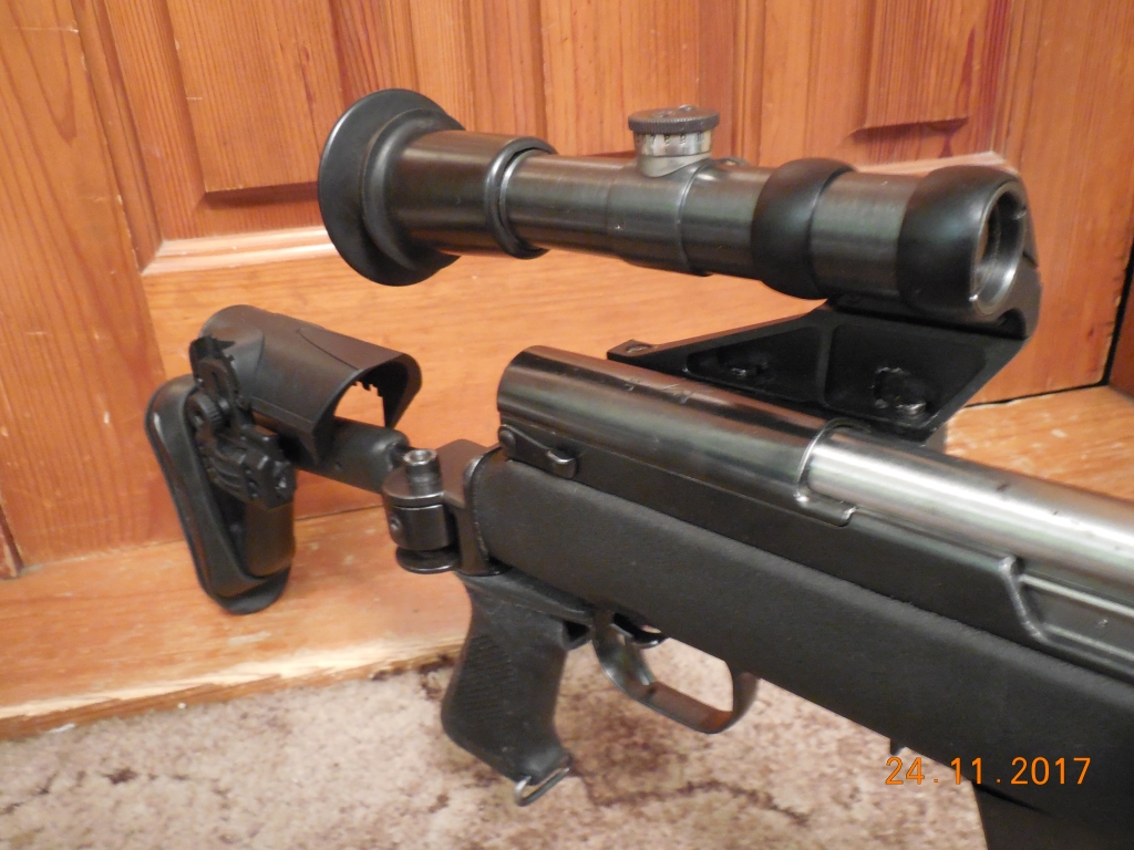

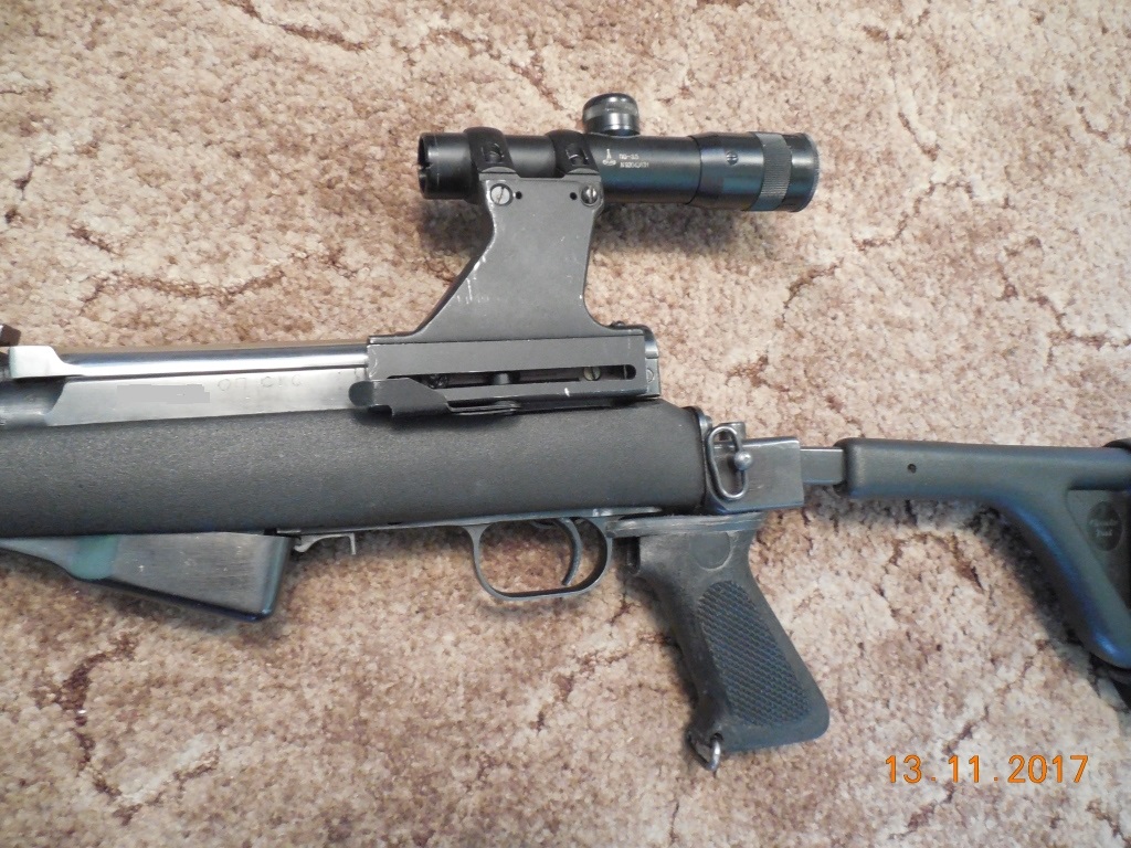

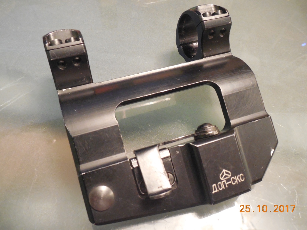

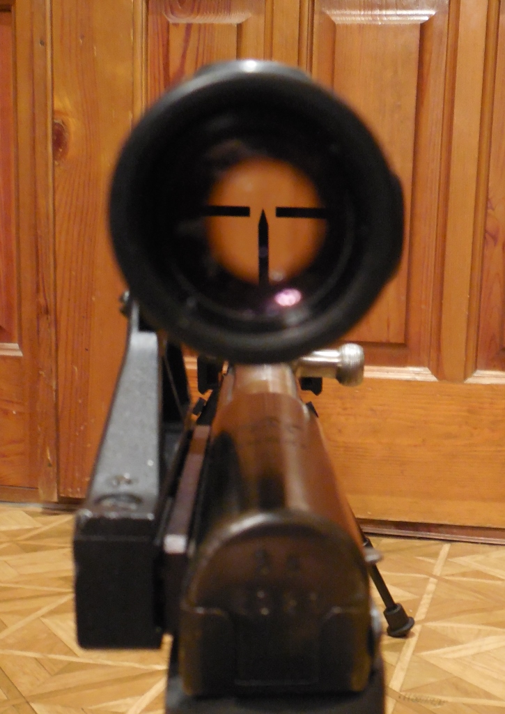

    Я кроном опустил . Самый низкий вомзовский нашел .
    Хорошо , что на кроне крепление вверху съемное и универсальное . два винта и готово .
    А вот ДОП или обычные высоковато конечно ...

    К дереву на бонках специально типа для упрощенного демонтажа .
    Я думаю если верх нормально клепануть к дереву не обязательно .

    Хочется надеяться, что ствольную коробку не повело. Но теперь же ещё её воронить надо?
    И ещё вопрос не по теме. В первом сообщении на третьем фото видны петли приклада. Вот у меня эти петли покачиваются относительно ствольной коробки. Их можно аккуратненько подварить? И как лучше это делать, с учётом такого печального опыта? Чем и как варить? Естественно, сам не буду делать, но хочется знать, о чём говорить с мастерами. И есть ли о чём вообще говорить, или лучше вообще этого не делать, от греха...
    akms1974 подобається це.
