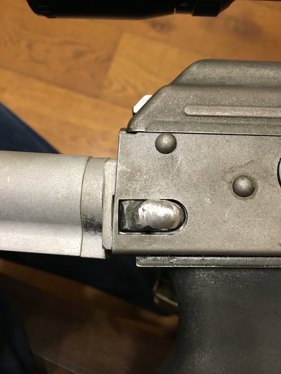

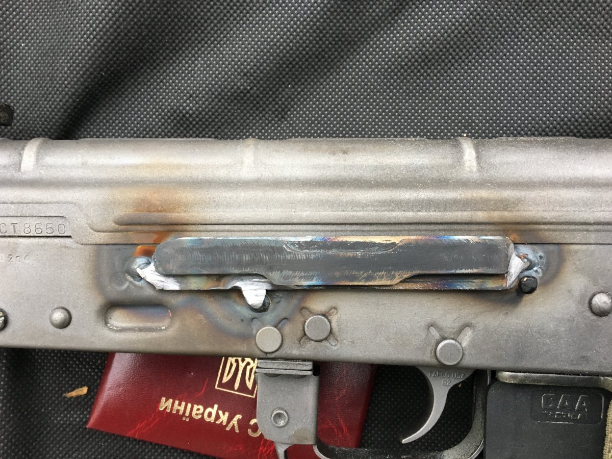

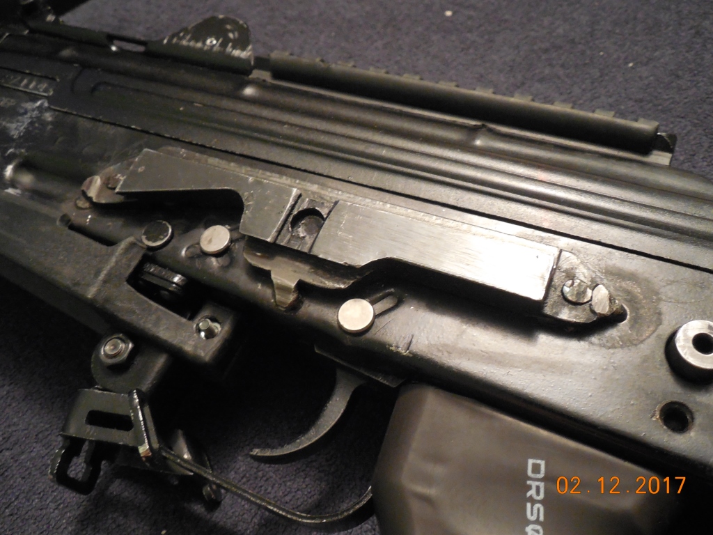

    Отдал карабин на установку боковой планки (350 планка + 150 установка)
    и замену фиксатора приклада (200 грн)
    Через сутки забрал и @хYел :)
    Установили в лучших кустарных традициях пост-апокалипсиса но уж точно не лицензионной оружейной мастерской .
    Теперь прошу совета как это исправить и проверить нет ли перекалки метала ствольной коробки ... Варили походу аргоном .

      35000 грн.

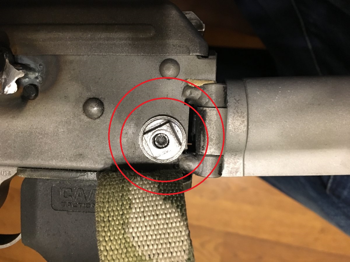

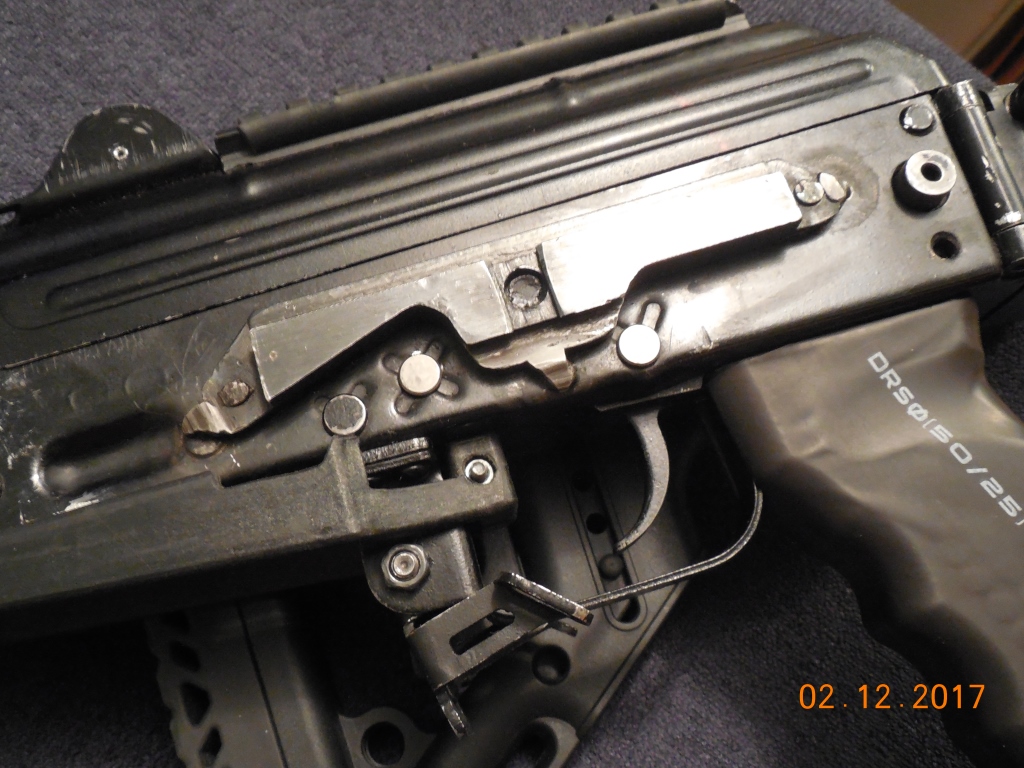

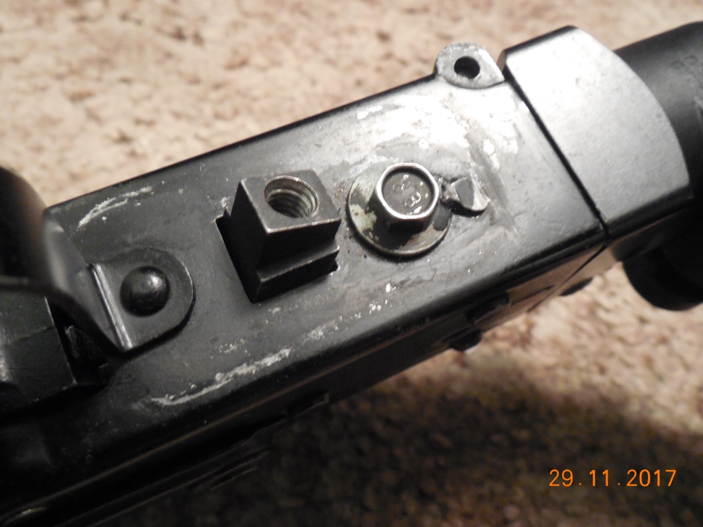

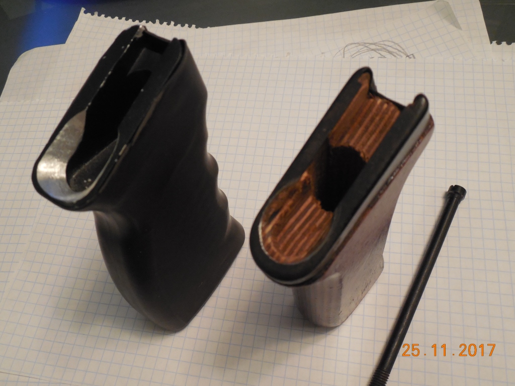

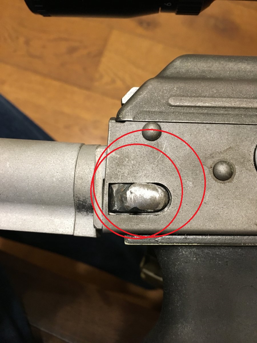

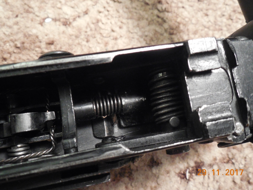

    Тут я так понимаю механизм антистрельбы при закрытом прикладе
    C9081D88-CF48-46D5-93AC-17AC99D45420.jpeg 6F979793-2704-4AD3-9629-49C19A2057F9.jpeg
    Зачем они его варили именно здесь ? Типа есть требования , чтоб граждане ручками не лазили ?
    У меня там отверстие есть ( на фото вверху видно ) , в нем никаких штифтов , просто дырка в коробке но механизм фиксации переводчика огня работает четко .
    Каплю сварки болта снизу зачистили , но все равно приходиться пропилы делать на рукоятках для плотного прилегания ( на фото слева ЗЕНИТКА , справа родная АКашная фанера ) , мешает шайба . И укорачивать винт на 5-6 мм . При закручивании упирается в пружину блокиратора и не дает работать механизму .
    И если у Фабов и Магпулов винт короткий , то просто накручиваю гайку на винт . А вот для "классики" пришлось укоротить один штатный винт на 7 мм .
    Кстати я вот думаю . Если сорвется например резьба на гайке рукоятки , как его с.ка оттуда достать ???

    Сочувствую. Перекалка есть. Проверьте не повело ли коробку. Особо не переживайте, если коробку не повело. Конечно от этого она кончится раньше, чем могла бы, но ствол переживет. А АК у нас не перестваливают все равно.
    Но, вешать тяжелый прицел туда я бы не стал.
    А так, зачистите и закрасьте.

    Просто приварить проще чем правильно приклепать. Если металл не прогрели, то со временем сварка может лопнуть.

    У меня там бонки стоят , к ним приварено .
    У комрада тоже вроде штифты есть .
    Изнутри нужно фото .
    Надеюсь УСМ снимали перед сваркой ? )))

    Это фиксатор приклада в открытом положении . До этого была раздолбаная кнопка

    Коробка с значительным перекалом. П...ец ей может прийти очень скоро. Промеряйте шаблоном не повело ли коробку после сварки. Камрад - надо этих уродов заставить выкупить у Вас испорченый предмет. Если нет - заявление и затаскать по инстанциям (можно отобрать лицензию)...
