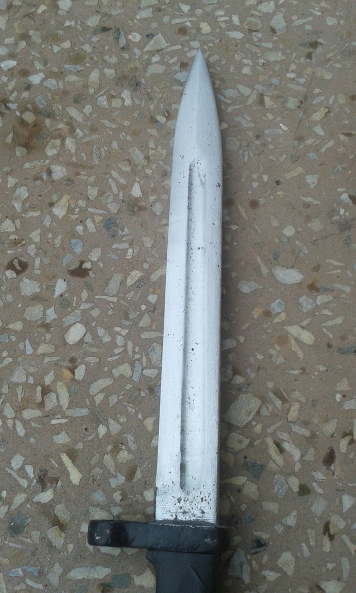

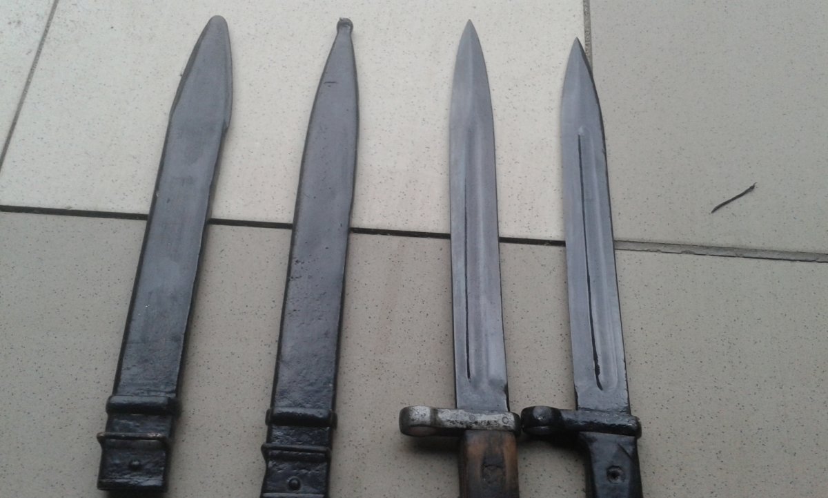

  17. Кіла2013
    Кіла2013 General-major
    22
    5.993
    Вибачте що влажу в тему, колись теж маявся таким. Ось фото, жаль не всі збереглися, давненько то було
    Slawius, БЛК, 663 та 2 іншим подобається це.
  18. nucu
    nucu Stabsfeldwebel
    3.127
    Винные погреба
    И скока по толщине потерял клинок?????
  19. Кіла2013
    22
    5.993
    По товщині втратив не багато, все залежить від кута під яким він шліфується. Найважче вивести ребра жорсткості і обух, довести до " заводського" стану не реально.
    Slawius, 663 та Meuller подобається це.
