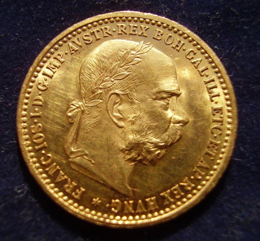

    Я не видел, "крупное золотишко" в секторе гильзы и патронов, на местах боёв, или дислокаций войск.
    Тут у нас, мало кто золотишко вообще видел.
    Артур находил, "квазар АРМ" золотые монетки. так в секторе шрапнели, говорил +28.
    Гильза никак так низко не звучит.
    А если взять высокастотный датчик, так гильза вообще +65+70 звучать начинает
    роман25 подобається це.

    Вот что бы не быть голоХвастовым, не мешает фотку этого самого "крупного золотишка" в подтверждение, шо таки терм-сила.
    У Артура на аватарке была его находка.
    (могу поделится фоткой, я сохранил) :)
    Повторю "квазар АРМ" ДД-28/21 7кГц. ВДИ +28. находка на глубине примерно 20-25см. Почти на пределе.
