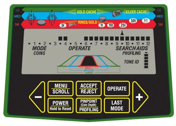

    ПЫ.СЫ. Прибор у меня еще тот динозавр - Гаррет 1350.

    Вашему динозавру можно и позавидовать.Даже шкала батарейки отлично сделана.Мелочь а удобно пользоватся.

    Там еще и показатель размера цели есть,
    Пинпоинтер с удобным указанием точного центра.
    + подсветка экрана. ;) ;) ;)
    Для ночного копа - просто бомба !
