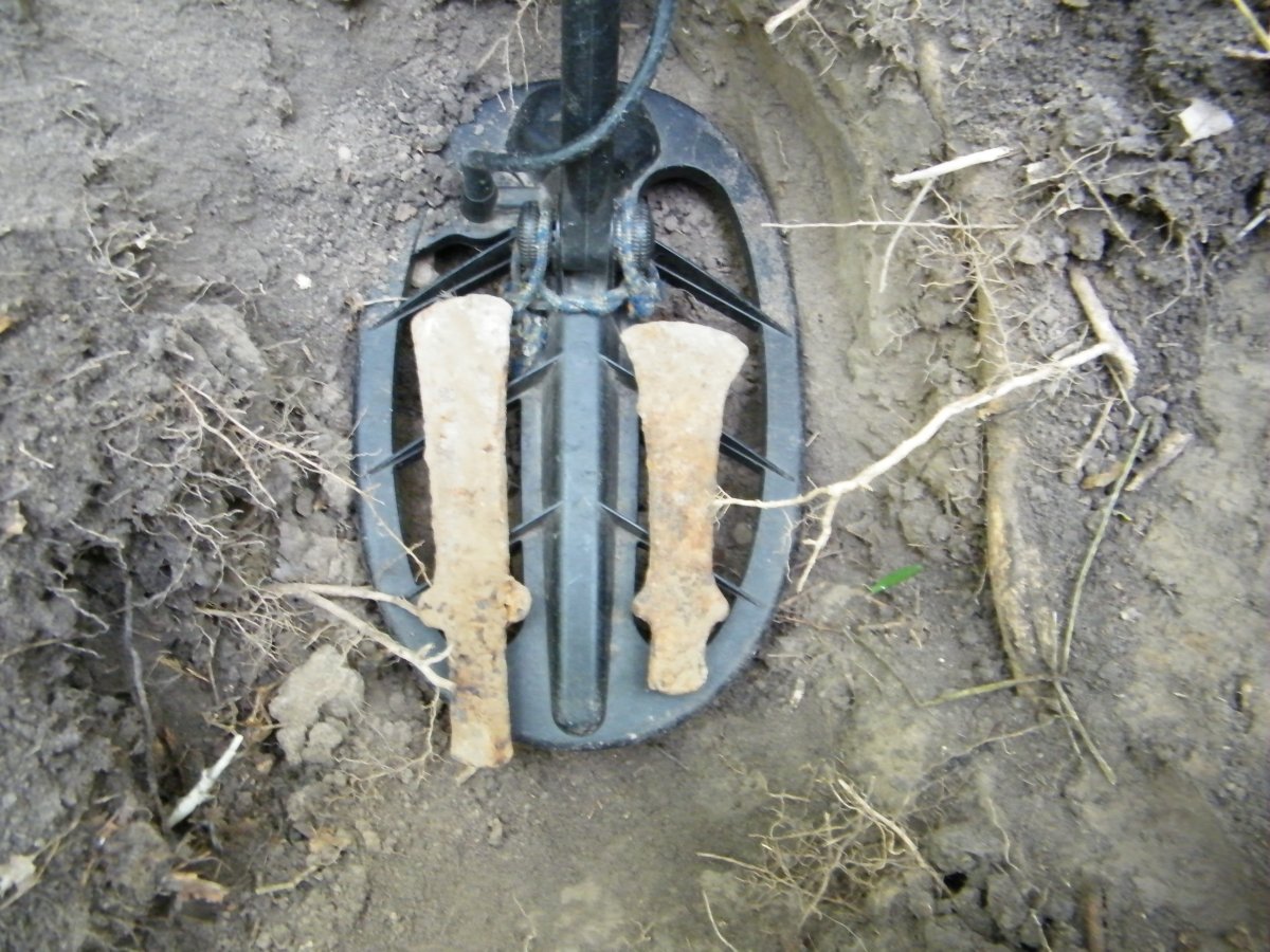

    привязные топорики РЖВ,ВДИ и Звук железо-

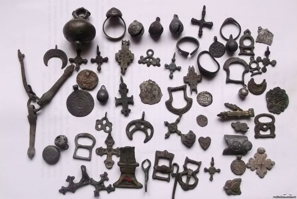

    первый свой прибор я отбил на первых же выходах по битым местам (вислая печать+энколпион)

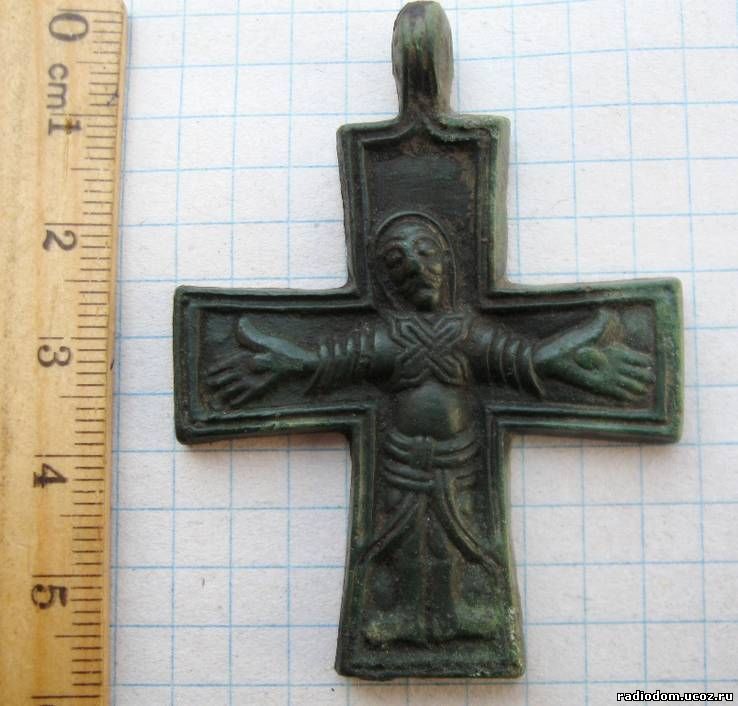

    Фото камрада zuev_a с Радиодома
