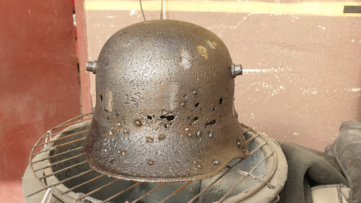

    Рогач очищен и покрыт преобразователем
    Впереди сварочные работы.

    Процесс сварки начался.
    Латочка на месте.

    Вот думаю как быть с дырами на лобной части
    Латки ставить или чем то вроде эпоксидки мазать.

    Я такие шпатлевкой с стекловолокном замазываю. Для пущей надежности с обратки можно сетку вклеить, но я думаю здесь это лишнее.

    Тільки зварка, ніяких епоксидок! Вже ж почали варити.

    Підкладаете з внутрішньої частини пластину любого цвєтметалла а з наружки наплавляєта напівавтоматом, отвір заплавляється на раз.

    Можно было и так полуавтоматом заварить, не вырезая такой кусок... как по мне. Остальные дыры так точно. Алюминиевую или асбестовую подкладку изнутри и вперёд!
    В целом пока всё верно, успехов и терпения!

    Поддерживаю мнение про медную подложку - заваривается четко
