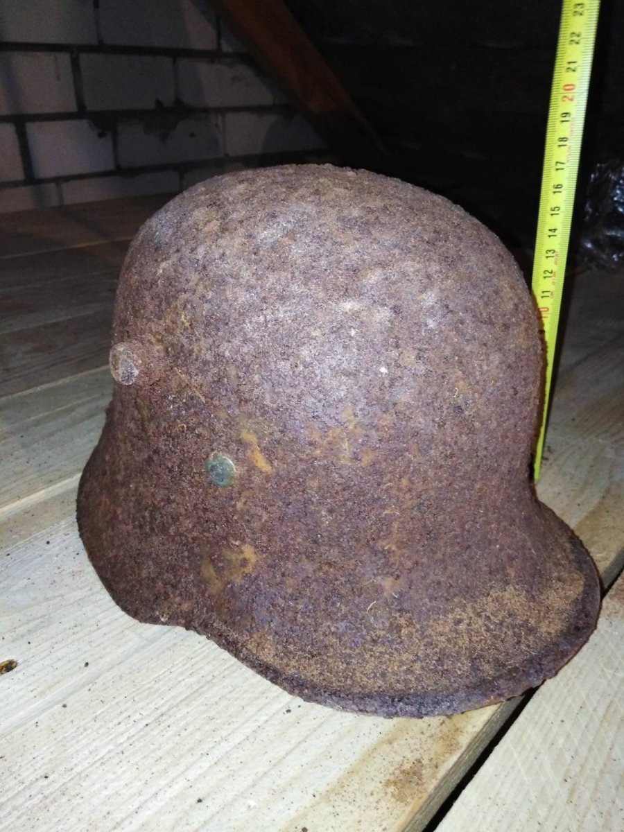

    Доброго дня.
    Попалась в руки вот такая рогатая няша, на вид бодрая и внушающая оптимизм.
    Недавно собрал новый электролиз, и хочу очистить данный шлем.
    Первичная очистка металлической щёткой показала, что пациент скорее жив, чем мёртв. Но работы впереди предстоит ещё много.
    Интересно что за модель шлема? М 17/64 австрияк?

    Кстати клаймера стояли какие то толстые, не такие как на касках М 35 и прочих гансах.
    Может старые, первушные?

    Приветствую! Да ,М17 австр.Хороший исходник! Главное,вся фурнитура в наличии.Если даже ,для удобства при реставрации, придется снять серьги...есть образцы для замеров новодельных(заклепки). Сам Бог велел реставрировать под австрияка на ПМВ. Мне кажется и обруч подшлема того периода,под лепестки..Есть большая тема по австрийцам в этом разделе..Успехов в работе!

    А я вообще думал что это транзитный шлем. Не знаю по ПМВ или ВМВ был найден.
    Интересно так же место в котором в данной модели располагалось клеймо. Может удастся отыскать?

    Если бы хоть какой-нибудь элемент указывал на реюз Вермахта(обруч подшлема М31),тогда можно было считать его транзитником.
    64й размер выпускали только два завода-
    1.Adolf Westen, Cilli (AW64),клеймо справа под серьгой(но может быть и слева)
    2.Manfred Weiss , Csepel (MW),слева под серьгой
    Врядли при таком сохране удасться обнаружить. Я думаю у Вас Адольф Вестен. С уваж.

    При желании,конечно можно реставрировать как транзитник.Не воспрещается)

    Обруч был совсем плох и просто высыпался, а вот 2 клаймера были именно толстые.
    Контуров декалей не видать.

    Товстий кламер ставився тільки в тильній частині.

    В моём случает тыльный клаймер отсутствовал, а боковые были как раз толстые.

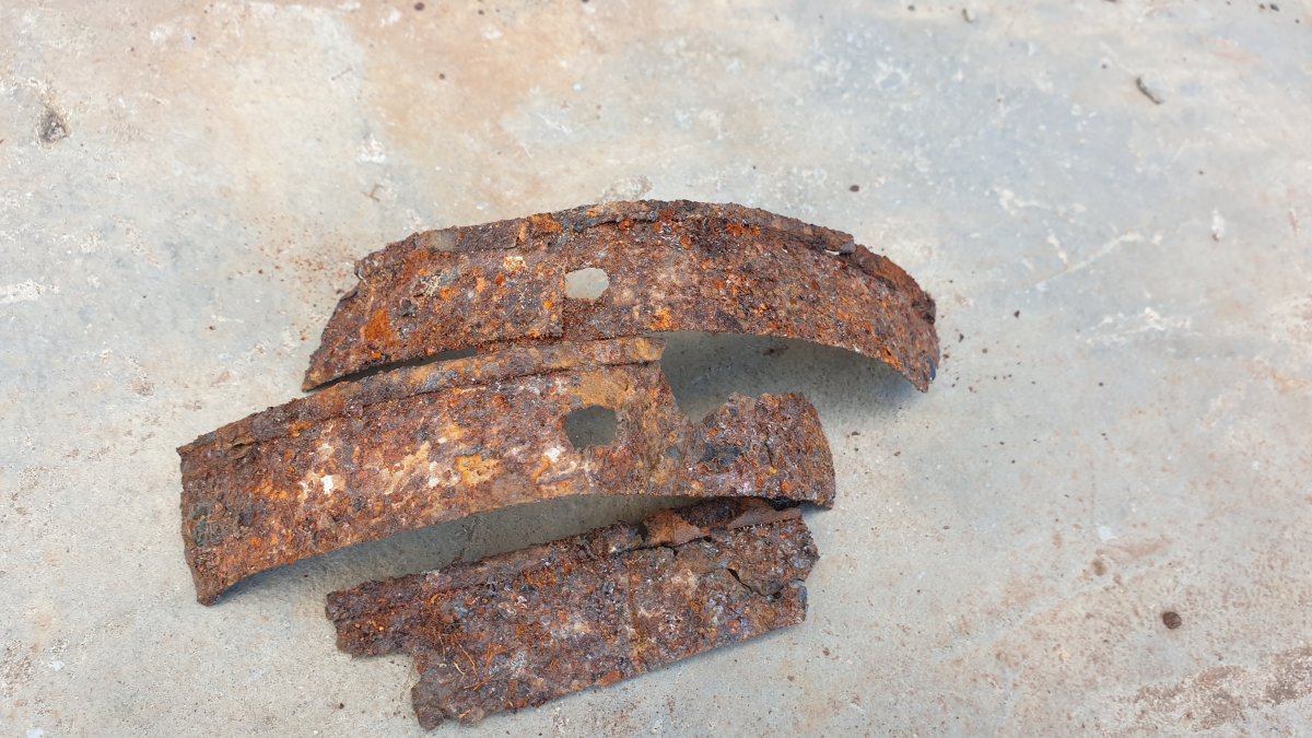

    Такой вот был обруч.
    Не знаю только какого образца стоял полшлем.

    Родной М17,под три кожанных лепестка.С уваж.

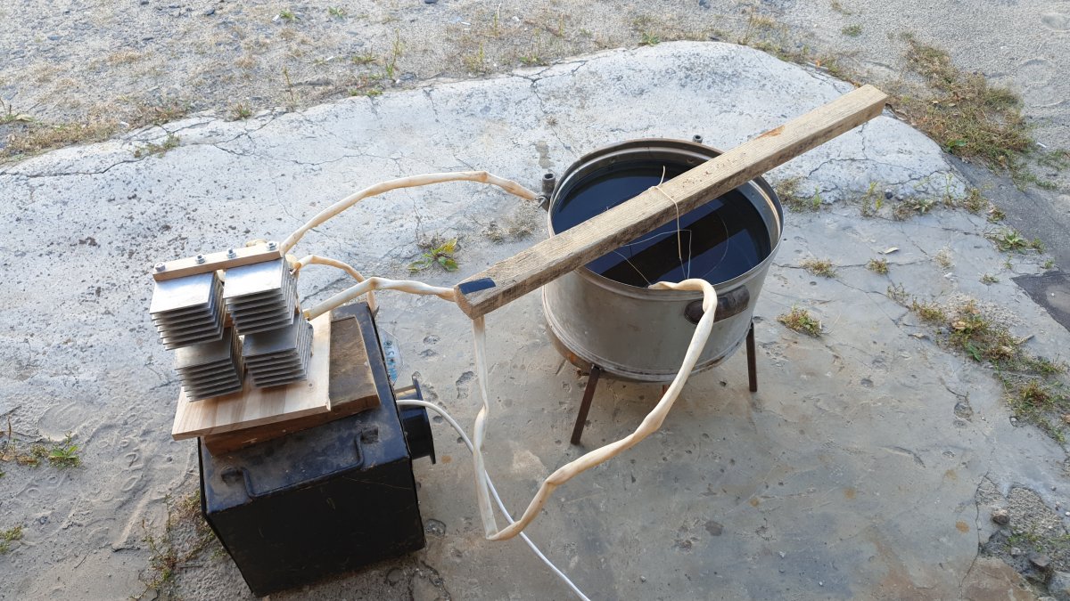

  13. ZOLLINGEN
    ZOLLINGEN Hauptmann
    2.992
    Pagan Land
    Диоды хоть и мощные,но греются быстро,как и латунный зажим на бак.

    Бак может скоро потечь. Наружная ёмкость из пластика не помешала бы.

    У меня в запасе ещё 4 бака, так что каски закончатся раньше чем ёмкости:)

    Замучитесь электролит бодяжить, вот к чему сказано).
