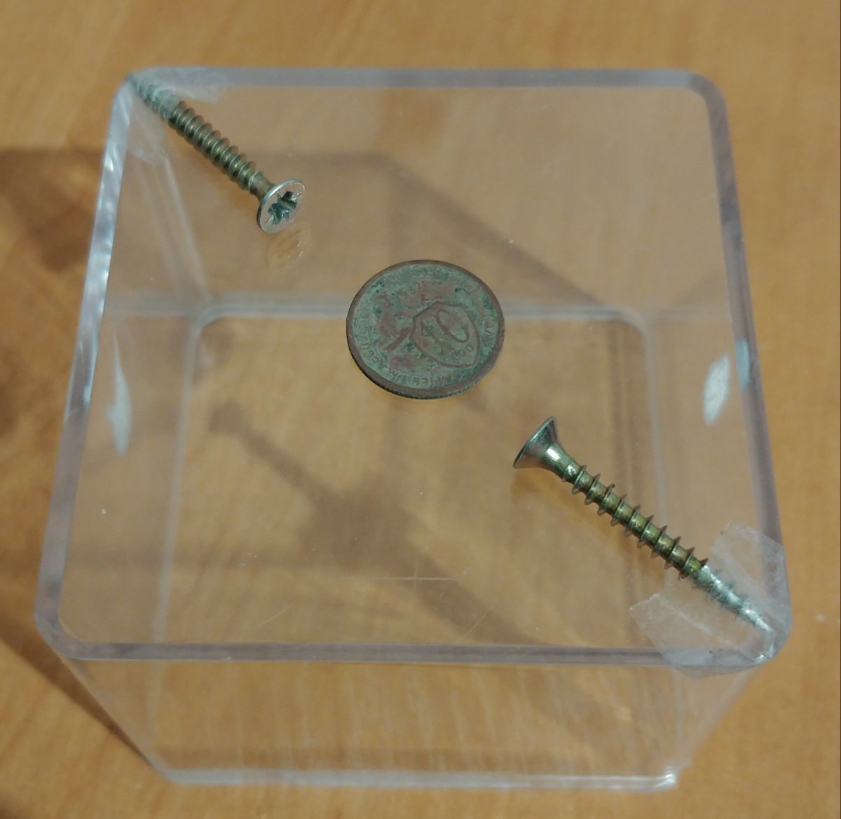

    Буде можливість зніміть reibert 3D iron test з таким датчиком. На високій частоті розмасковується більше сигналів, але Mono датчик показує краші результати коли цілі лежать в одній площині. Зазвичай з DD знахідок по битим місцях вилазить більше.

    Добре, зніму такий 3D-тест чисто із спортивної цікавості...

    Вчора пробував повторити ваш 3Д тест з Квазаром Ф3. Все по розмірах виставив (крайнє відео). З 20коп "рамочником" як не крутив ті саморізи не вийшло побачити копаємий сигнал.А 5коп совэти бачить в різних варіаціях з саморізами...Підозрюю що у вас якийсь "не стандартний" датчик....)) Голден Маскою з датчиком ДД200мм. теж не зміг "витягнути" правильний сигнал...(( Відео не став знімати... Буду чекати на розкриття "інтриги".

    На якій глибині починає бачити 5 коп сумнівним сигналом F3? Фільтр Fast, частота 20 кГц? Хотілось звісно побачити для порівняння але дякую за інформацію
    Тепер розумієте чому знахідок толкових в таких місцях не дуже багато? Коли поруч залізо на одному датчику далеко не виїдеш

    Та да...)) Для кожної роботи - свій інструмент.... Унівесалізація ні до чого харошого не приводить...
    Датчик- кільце 108мм частота 28.8кгц
    Струм пробував від 35ма до 80ма.
    Фільтр бистрий і нормальний.
    На нормальному наче трохи краще.
    Починае бачити ціль десь із 7см але ВДІ вже звісно не те...саморіз+5коп десь 35...
    З приближенням до саморізів, ситуація погіршуєця, саморізи маскують ціль...
    При проводкі вподовж саморізів краще бачить ніж впоперек.
    Щоб зняти правильне відео, треба піготуватись...

    Провести тест можна і в грунті як розпогодиться. Я б назвав його наближеним до реальних умов, так як більшість знахідок які лежали над гвіздками чи в одній площині з ними вже підняті. Тема створилася для порівняння роботи мд та розуміння як впливає наявність заліза на виявлення цілей
    Взимку їздять на зимових шинах, хтось ставить шиповану, на всесезонці ловлять гарну погоду... Без удачі не обійтися в житті

    Рівень засмічення і глибина виявлення в такому місці взаємопов'язані. Можна враховувати і пятно в грунті навколо заліза, утворене від корозії, яке погіршить виявлення. Суті це не змінить, чим меньшу ціль (по шкалі ВДІ) зможе виявити мд під саморізами в 3D площині тим більший запас по глибині і ефективності пошуку в смітті має ваш мд. Кількість виходів впливає на результативність

    Доброго вечора! Тест нормальний, але як на мене то не повністтю корректний, і далекий від реальності! Співвідношення шурупів і монети більше на боці монети! Був час коли я теж займався подібними експерементами. Але я завжди намагався зробити так, щоб тест був не простим, а важким для самого приладу. Поставте не маленькі шурупчики, а два старих гиржавих предмети схожих на гвозді не обовязково однакових ( в землі і не таке може бути) і монетку типу півторака, чи соліду, можна і 1/2 копійки. Тоді буде цікавіше. :beer:

    Шановні, це все фізика, і коли чорні цілі переважать в масі та розмірі кольорову ціль, вони просто замаскують її. І ні які Еквінокси, Деуси -шмеуси не побачать її.
    А тест хоч і повітряний, але цікавий....)) Хоча, ми не знаємо що за прилад, і який був використаний датчик, яка частота і т.п. Не приймаю ні чію сторону, але, на реальному копі цей чудо-прилад може додати шансу вичипить корисну ціль на смітнику...

    В тесті вибрані універсальні цілі для того щоб кожен міг повторити його зі своїм мд. Якщо ви назвали його легким чи не могли б зняти відео як ваш мд його проходить? Саморізи це не гвіздки і не шурупи, якраз схожі на гвіздки КР по складності, спробуйте їх вирізати. Ніхто не забороняє запропонувати ваш тест з універсальними цілями для повторення на інших мд. Чекаю пропозицій і варіантів, для цього тема і створювалася

    Краще б повторили тест, поки не продали Gaus, щоб зрозуміти його ефективність зі снайперкою. По відео зрозумів що пробки в таких умовах знайде

    Щось заважає взяти саморізи і щитовик чи рамочник?
    VDI в таких місцях дивитися безтолку, навіть пробки можуть виявитися радянською бронзою чи кільцем якщо поруч гвіздок
