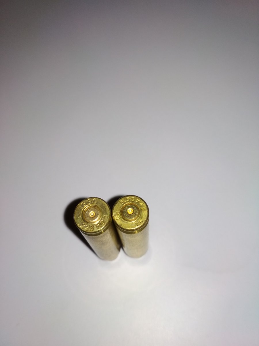

    Кримп капсуля. У обоих.

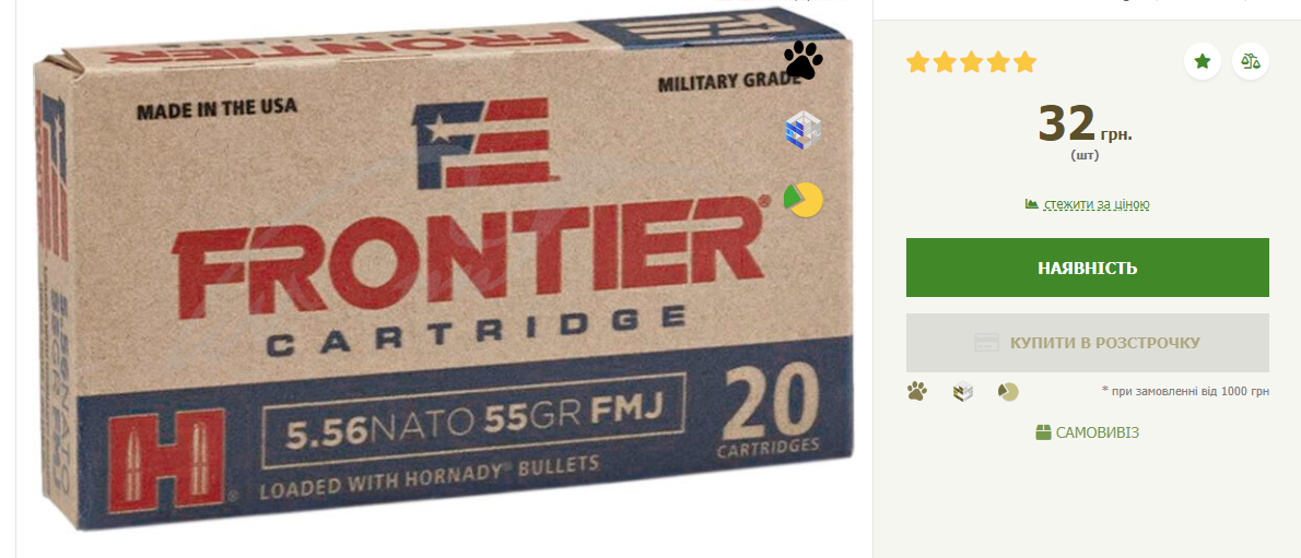

    Добрий день. Хто знає, підкажіть, в ІБІС продаються набої 32грн.
    Патрон HORNADY FRONTIER КАЛ. 5.56/45 FMJ 55 ГР. Це дійсно 5.56/45 чи це маркетинговий хід. А патрон .223

    Официально охотничий у нас калибр это 223. 5.56 это уже военный патрон, а он запрещён для свободного оборота.

    Армейские патроны не бывают на 55 грейн. Армейские начинаются от 62 грейн.

    Дякую

    Старий воєнний М193 саме 55 грейна, такий самий як зараз комерційний, новий М855 важить 62 грейна, але значно довше за комерційний фмж 62.

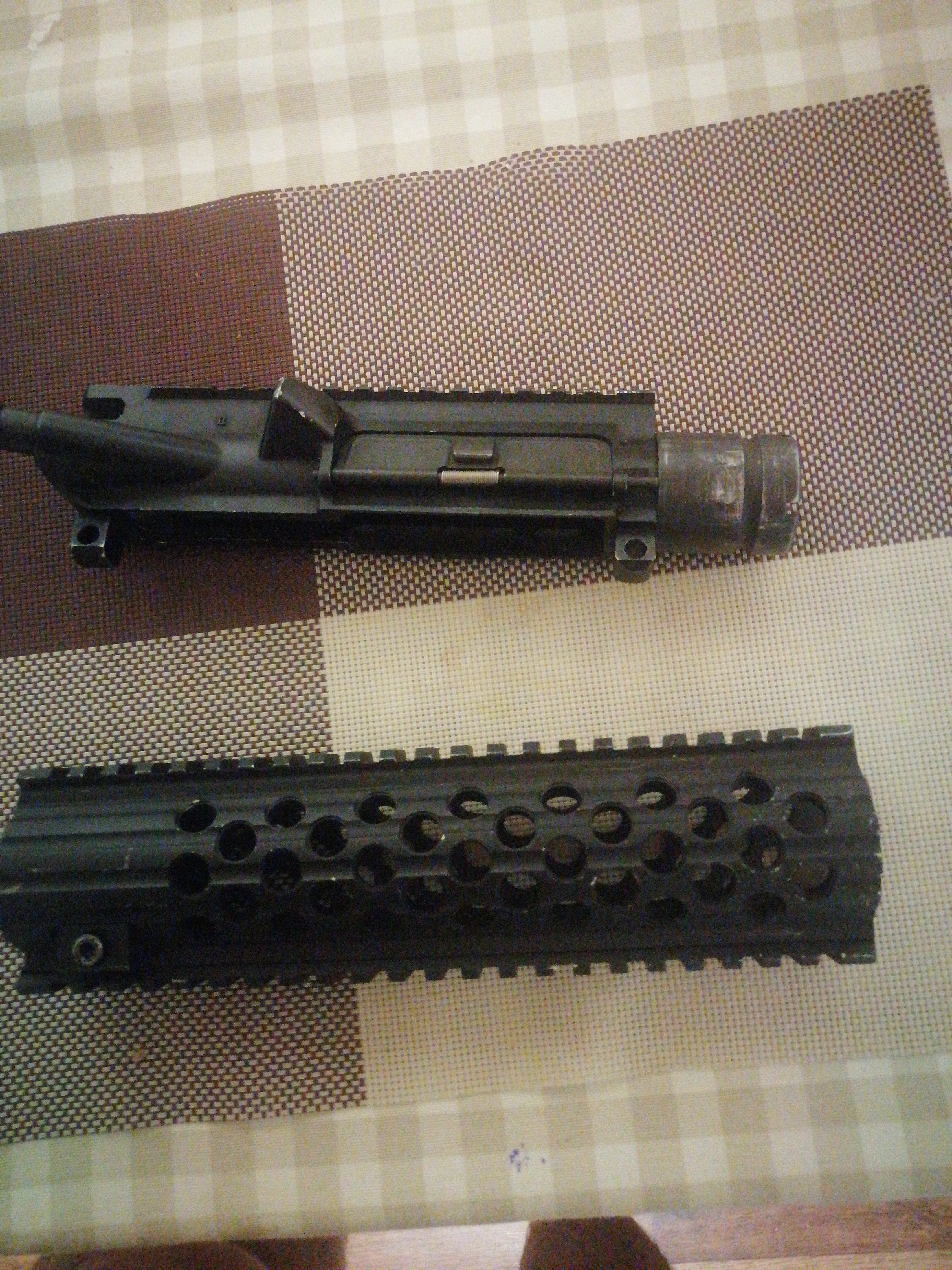

    Д. Дня підкажіть (.. прикупив запчастин, йду до мрії поступово наступний на черзі ствол) що за AR-15 Кал .223 WYLDE 7твіст.18 длін.
    Які боєприпаси застосовуються.??
    Порекомендуйте знаючі люди, збираю ар15 який ствол прикупить. ДЯКУЮ

    .223Вайлд це середне між .223Рем та 5.56х45, це якщо коротко.
