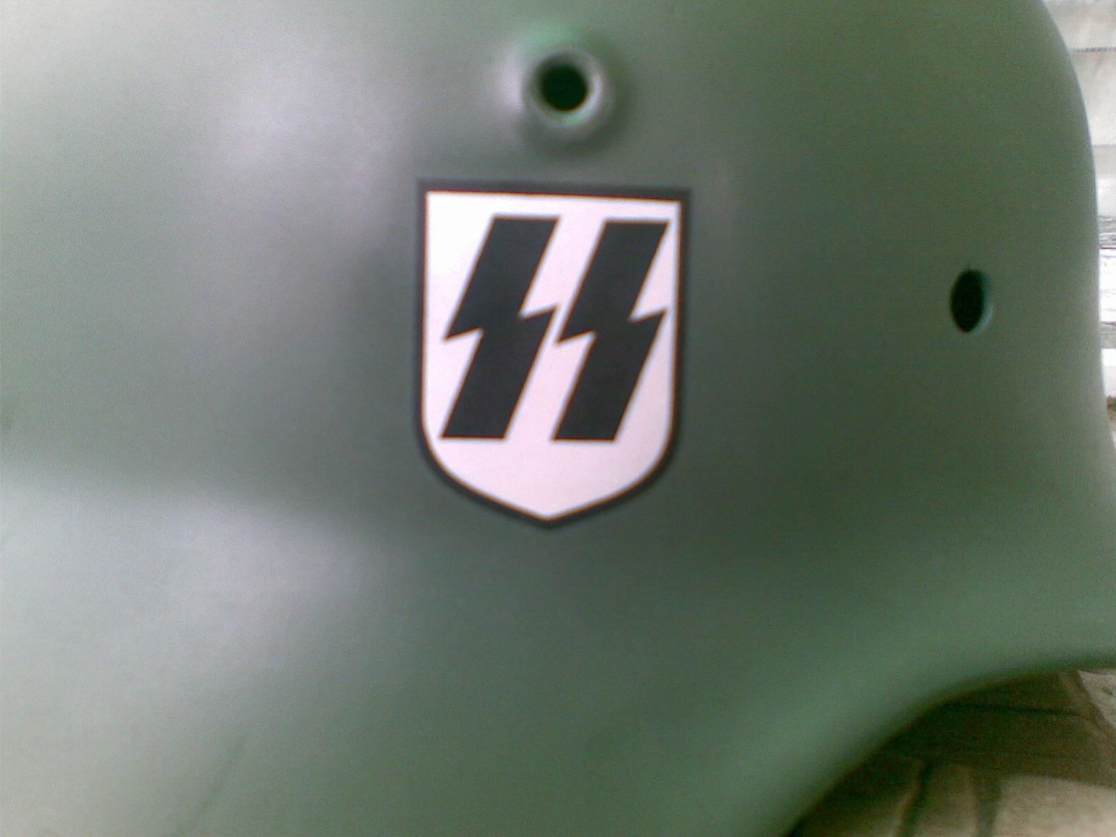

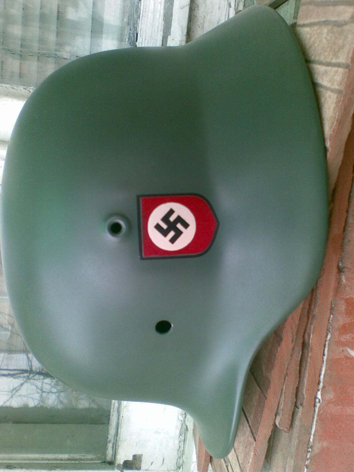

    Дуйте сначала белое поле щитка триколора , потом красную и черную диагоналку на него ... У вас М 40 - однодекалка ...

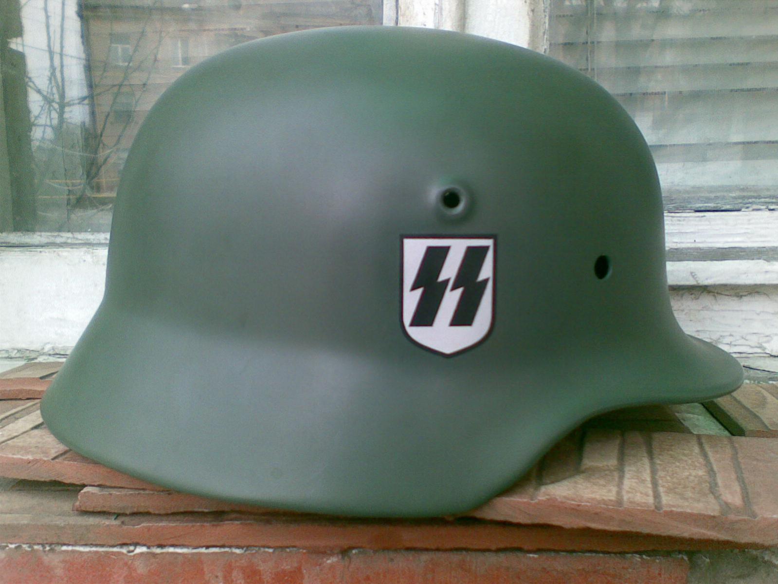

    Невижу смысла в поочередности. Я начинал с черного-красного и белого так удобней и быстрей.
    Согласен Камерады с вами по поводу аутентичности! скажите: Разве все декалии можно преобрести? :rolleyes:

    Зачем рисовать то, что не рисовалось вовсе???
    Ваши декали - абсолютная противоположность аутентичности, которой вы хотели добиться...
    Декали ПЕРЕВОДИЛИСЬ, именно по этому они и должны ПЕРЕВОДИТЬСЯ, а не рисоваться.
    И стоимость одной декали 100-150р не такая уж и большая проблема, гораздо большая проблема - сидеть вырисовывать декаль, да и результат скажем честно...
    ИМХО - от делать нечего страдаете фигнёй. Колпак с такой декалью можно только лоху и продать....
    Абсолютно любые декали.
    Вот если бы вы нарисовали шрифт и куриц на М24 (а они там именно рисовались) - я бы сказал, что вы молодец!
    вот опять же, какая аутентичность, если на самом деле декали начинаются с белого цвета, а не с чёрного???

    Извините, вставлю свои пять копеек. Вот фото оригинальных декалей, это как подтверждение того что были все таки переводки а не рисовалось в ручную
    http://www.german-helmets.com/DECAL APPLICATION.htm
    а второе как тут уже говорили что основа под декаль белая, а не черная, все остальные цвета наносятся поверху. Еще при желании можно попробывать заказать трафарет из оракала, но при его использовании своя технология. На примере орла допустим, красится белый щиток, на него наклеевается трафарет орла, та часть которая должна остаться белой и сверху закрашивается черным, потом после высыхания краски оракал снимается и должен получится не плохой орел.

    Камерады! некто не собирался что-то доказывать! особенно в декалиях!
    Просто показал свой пример, лично мне проще нарисовать! я так делаю вот и все! :)

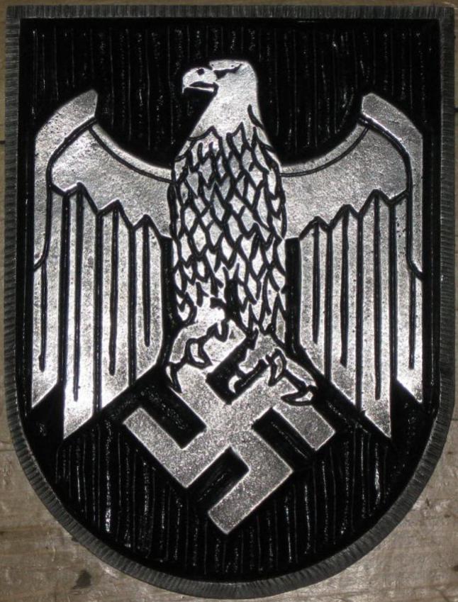

    Могу предложить вниманию продк
    укт другово класса,выполненый при помощи аэрографии.

    Очень отличная работа! Расскажите технологию нанесения, я думаю это будет многим интересно.
  16. Mattias Langschoss
    Mattias Langschoss Feldwebel
    374
    8./Jnf.Rgt.42
    Технология очень проста.Идём на плоттерную порезку заказываем трафарет,а дальше на подготовленную поверхность выклеиваем первый основной трафарет,делаем выкраску нижнего основного цвета подложку.Работать можно как аэрографам так и просто мягкой кистью.Я применяю нитро матовые краски.Красим .После высыхания снимаем остатки трафарета,замываем выкрашеную поверхность тем самым смывая остатки клейкой поверхности от пленки трафарета.Я применяю обычный бензин "калоша".И таким же способом наношу все последующие слои.В итоге всё это замывается мелким наждаком 1500-2000 номером,и все красота готова!У кого есть руки и желание в принцыпе работы на час на две декали.Кому интересно могу расказать более подробно.Но выкраска смотриться и носится гараздо круче чем любая декаль с плёнки.

    Технология вот здесь есть, правда на примере хоккейных шлемов, начиная с 6 минуты как раз рассказывается принцип создания декалей. Единственно что меня интересует вопрос пробовал ли кто таким способом сделать орла? Слишком мелкие там детали, интересно плоттер позволяет их нормально вырезать?:)

    Плотер это дело берет если свежий нож на нем,да аракал тонкий.Но проблема состоит в другом:При отделении ненужной пленки с трафарета можно повредить орла,очень крапотливая работа тонкие линии на нем особенно чешуя.Но если поседеть и тчательно произвести подготовительную работу результат вас обрадует.Получается намного цевильней чем деколь!
