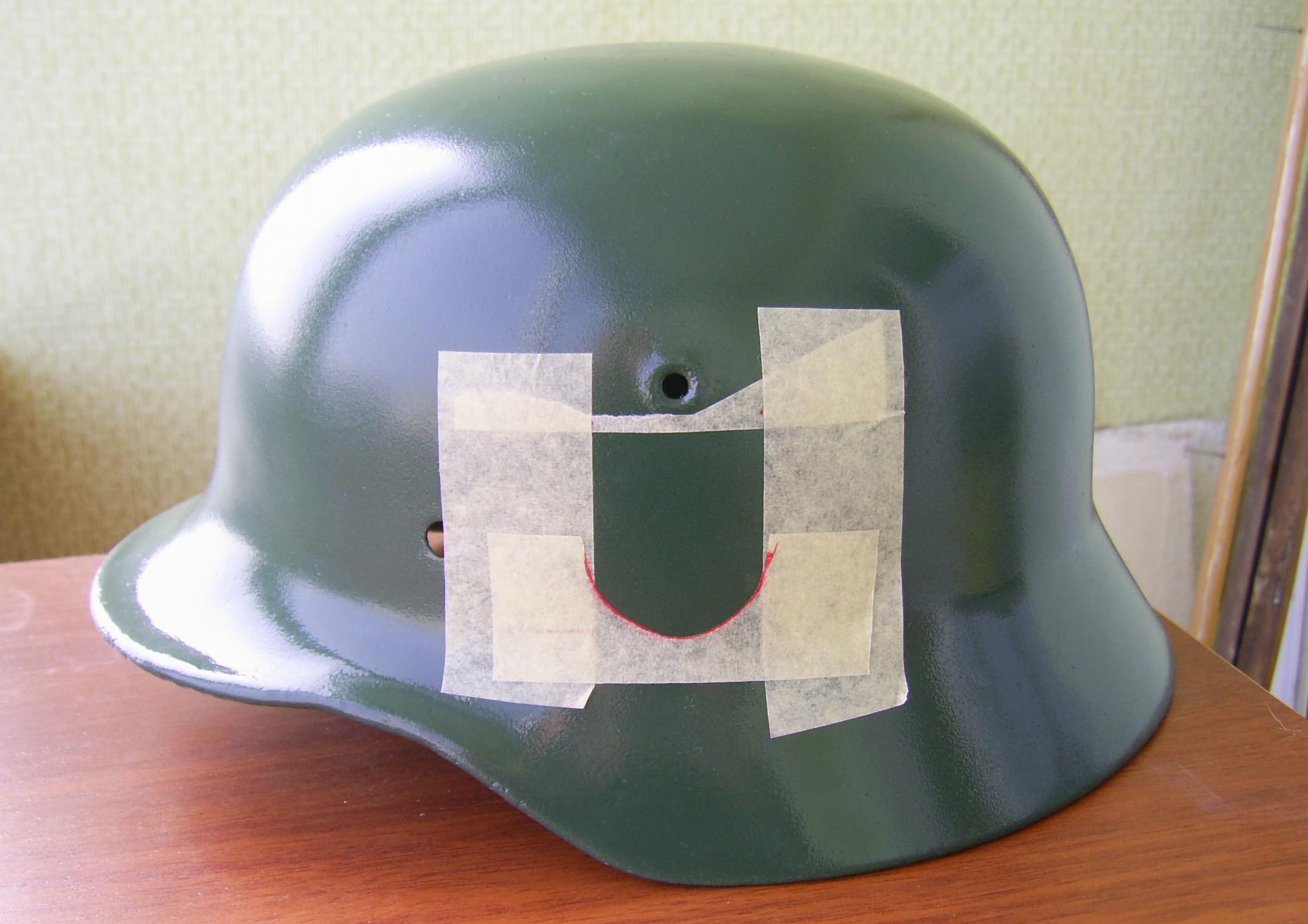

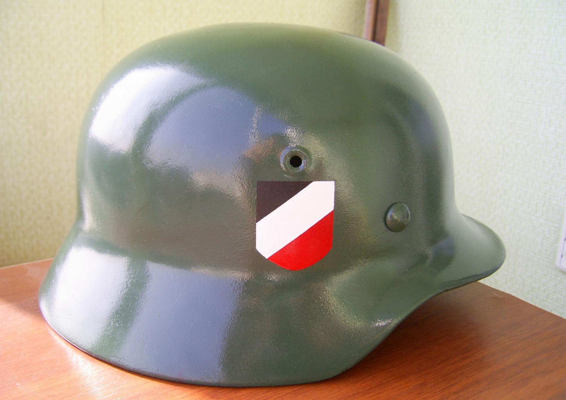

    Сначала щитки черные наношу с помощьу обычного малярного скотча и закрашиваю их:
  3. 298СД
    298СД Oberstleutnant
    5.790
    حيث تتلاقى السماء مع الأرض
    Дальше:

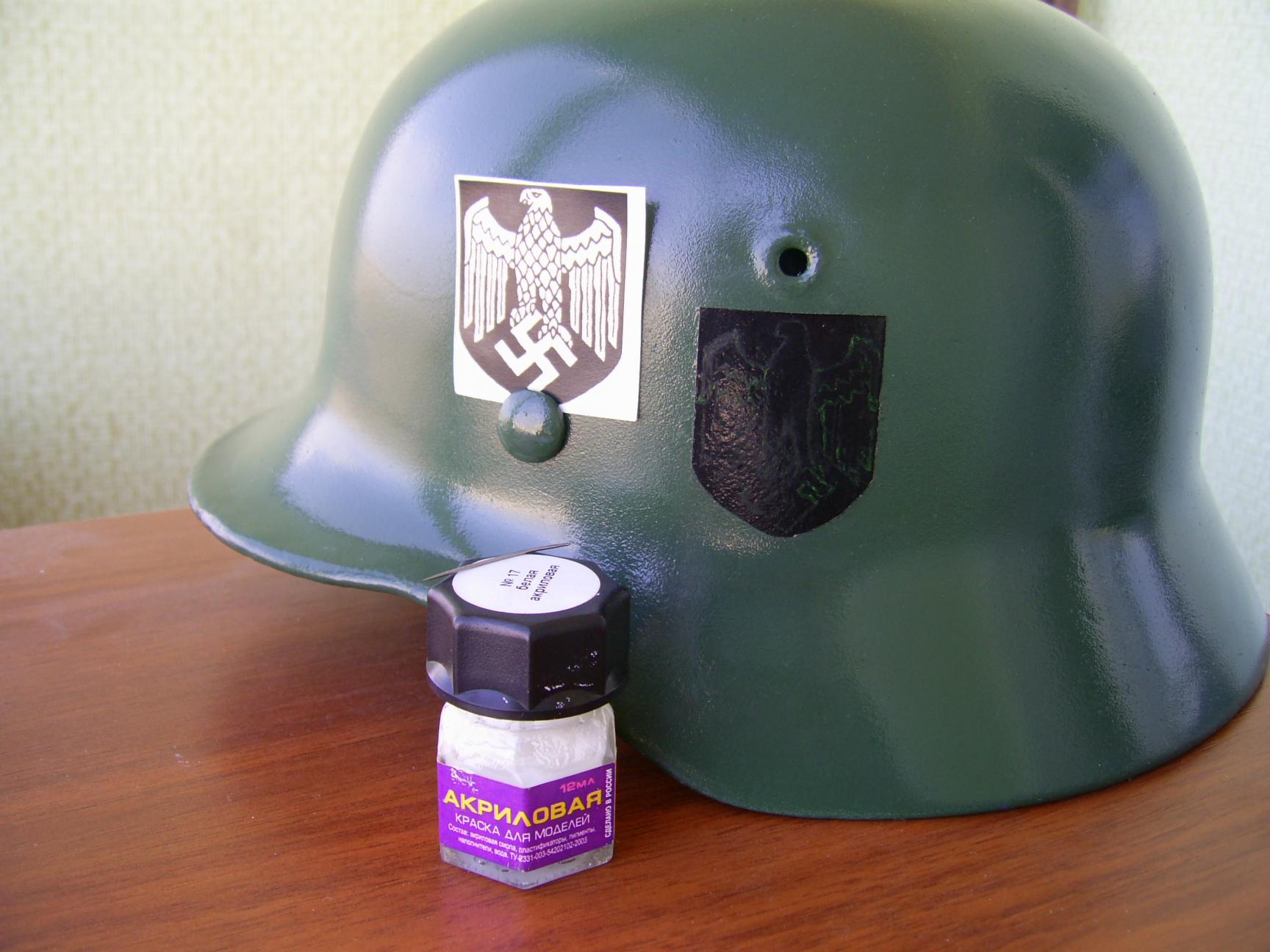

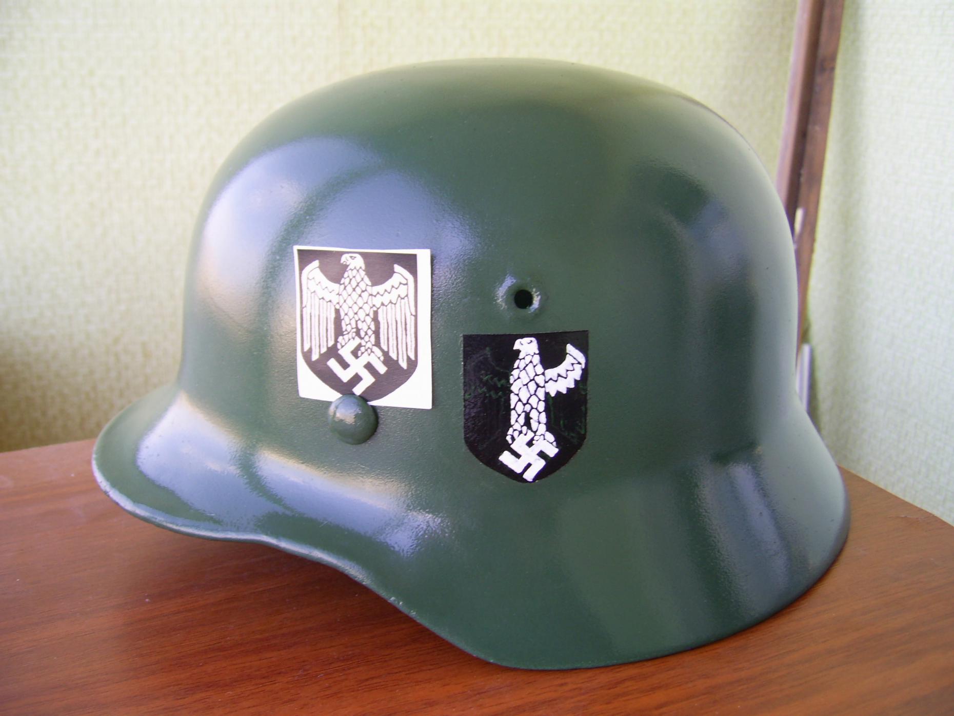

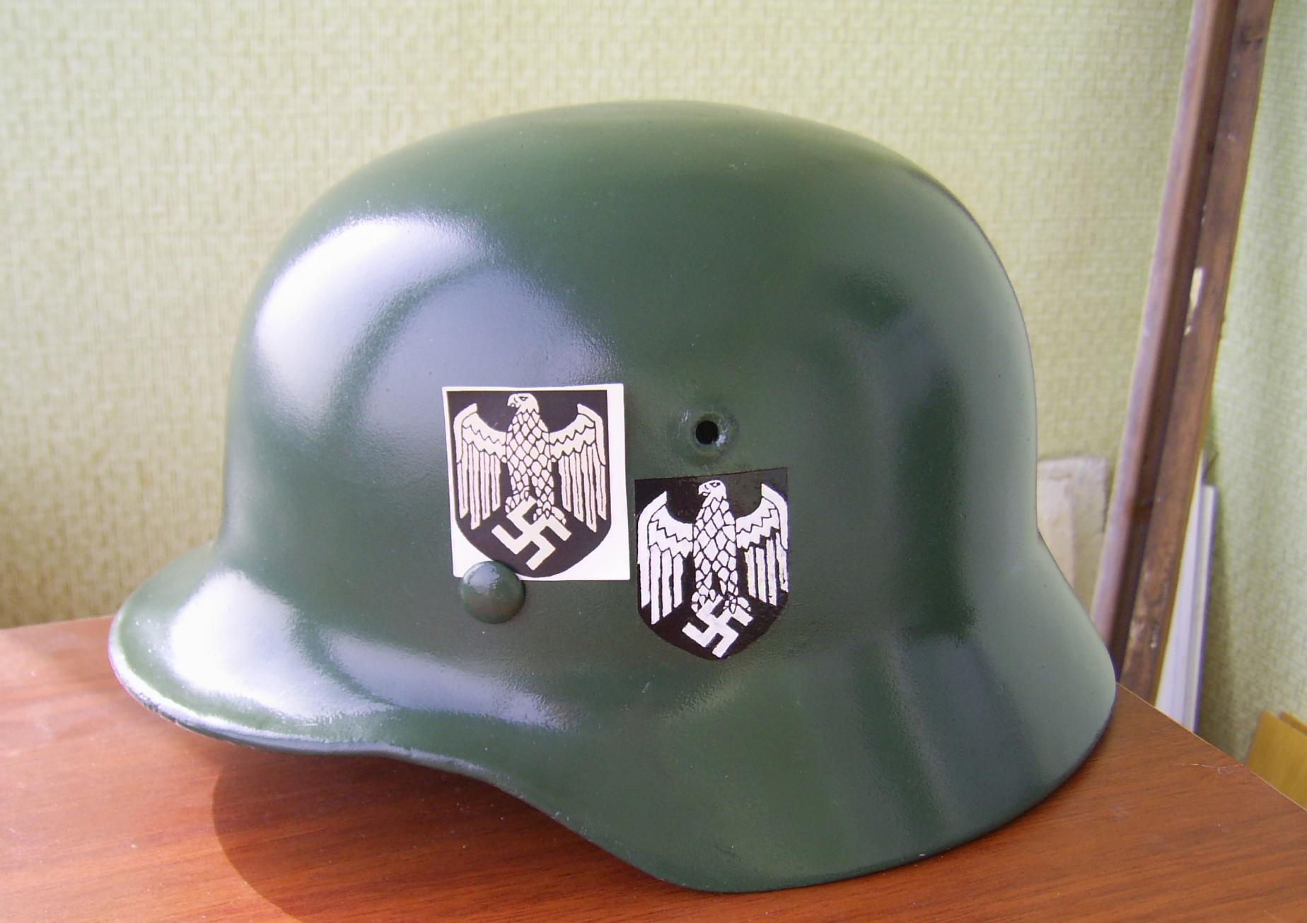

    На полученых щитках ( в данном моменте орлинным ) наводим примерный контур будущей птицы. В этом варианте брал просто обычную гелевую ручку :D И по малости начинаем закрашивать орла белой краской - грубо!
    Краска для моделек, отличная - нестирается не чем! даже растворителем! :eek::smile_12: Скажу посекрету - этого бутылька ( с соответствующей краской хватит на 5 касок - полностью покрасить в два слоя ):smile_12:
  4. 298СД
    5.790

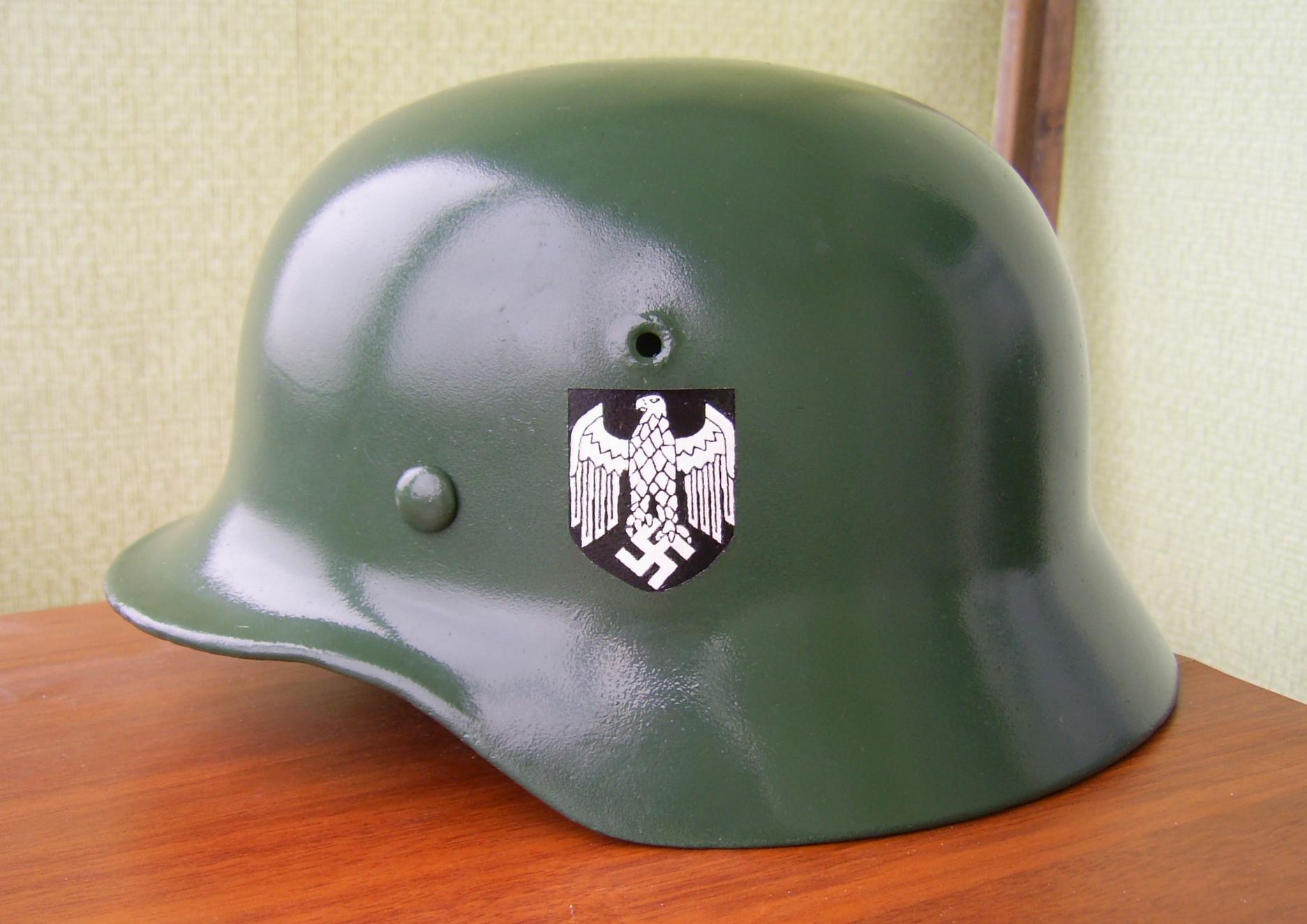

    Очень удобно рисовать, т.как всего лиш 2 цвета - это облегчает рисование, всегда можно подкоректировать!
    Вот уже готовые декалии, необвиняйте если грубо выполненно - я для себя особо нестарался! В следущий раз выложу люфта!

    Всё классно нарисовано! Только шлем сделайте менее бликующим, как то неестественно. Хотя у меня такая же проблема, отдал художнику краску подобрал идеально, но блик горит, как у кота яйца. Кто не понимает восхищён, а понимающим стыдно показывать. :)
    Песочек мелкий в краску добавьте. так делали на фронте.
  12. 298СД
    5.790
    Планирую матовым лаком вскрыть, особо не тороплюсь.

    Если Вам нравится, это уже хорошо. Вот для сравнения.

    Акриловая краска для покраски военных моделек!
    1-Матовая
    2-быстро сохнет
    3-нестирается даже растворителем
    4-существует много цветов, подобрать можно любой
    5-дешовая, покупал в том году за 6гр.
    6-малый расход ( раз подобрал фельдграу - хватило на 2 противогазн. бочка и 2 каски в 2-3 слоя!

    Понял, понял, а сам инструмент нанесения?
  19. 298СД
    5.790
    :D иголка (обыкновенная)

    Позволю себе дать маленький совет - вы когда в следующий раз будете рисовать, попробуйте сделать наоборот, т.е. сначала нанесите белый/серебристый щиток, а потом в черном цвете изобразите орла. Во первых при застаривании будет реалистичней смотреться, а во вторых у немцев так и была сделана деколь, только рисовали ее конечно не вручную. А так очень классно вышло, только не каждый так сможет.

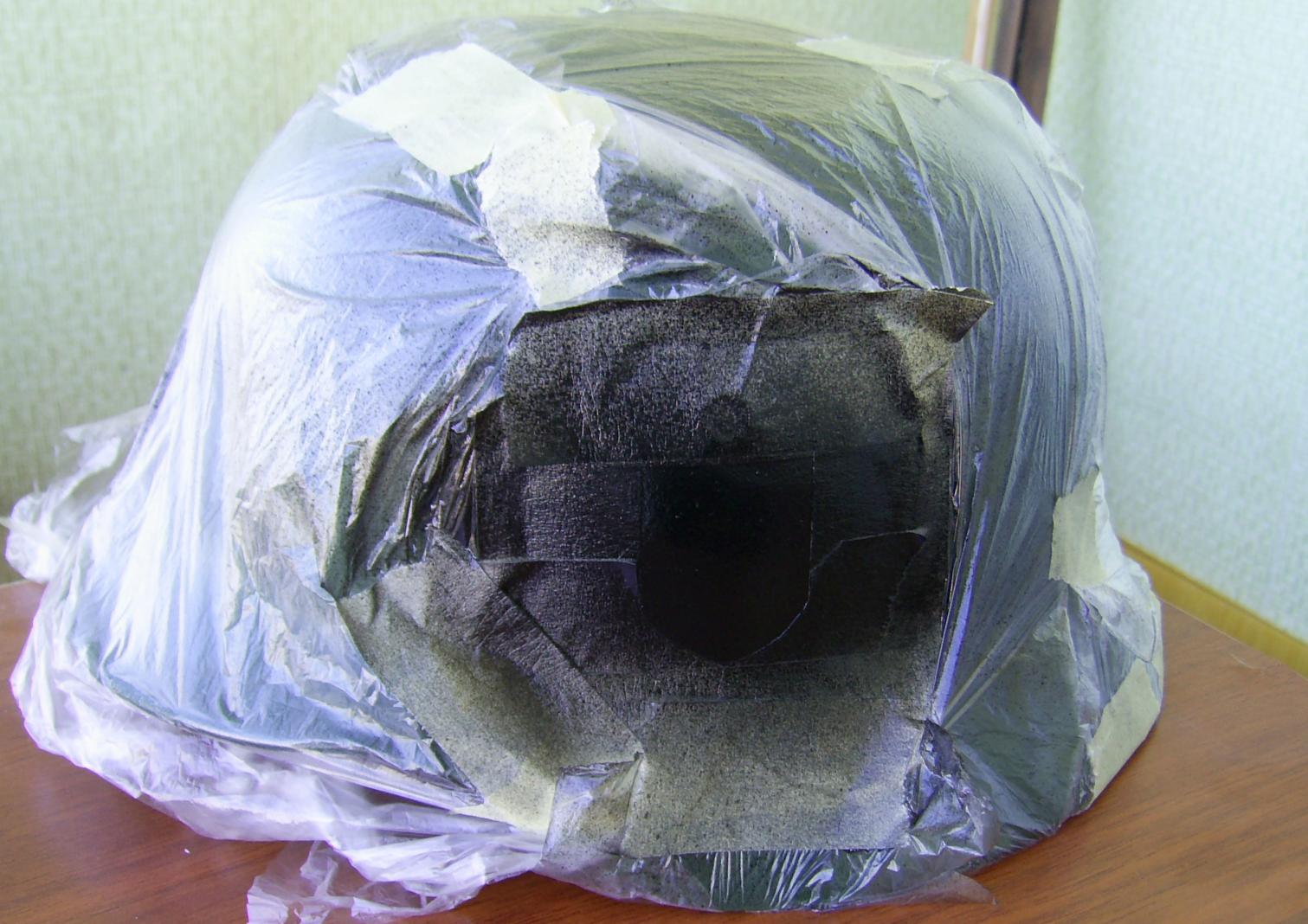

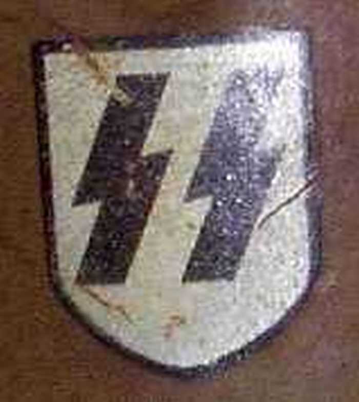

    берем росксериваем декаль,лезвием вырезаем трафарет,и балончиком красим,вот и вся любофф :smile_8:
  25. 298СД
    5.790

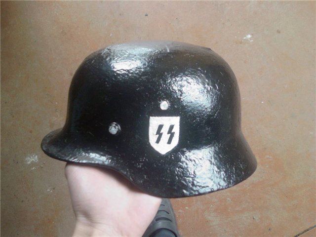

    Даю 99% лезвием не вырезать! разве что SS можна.
