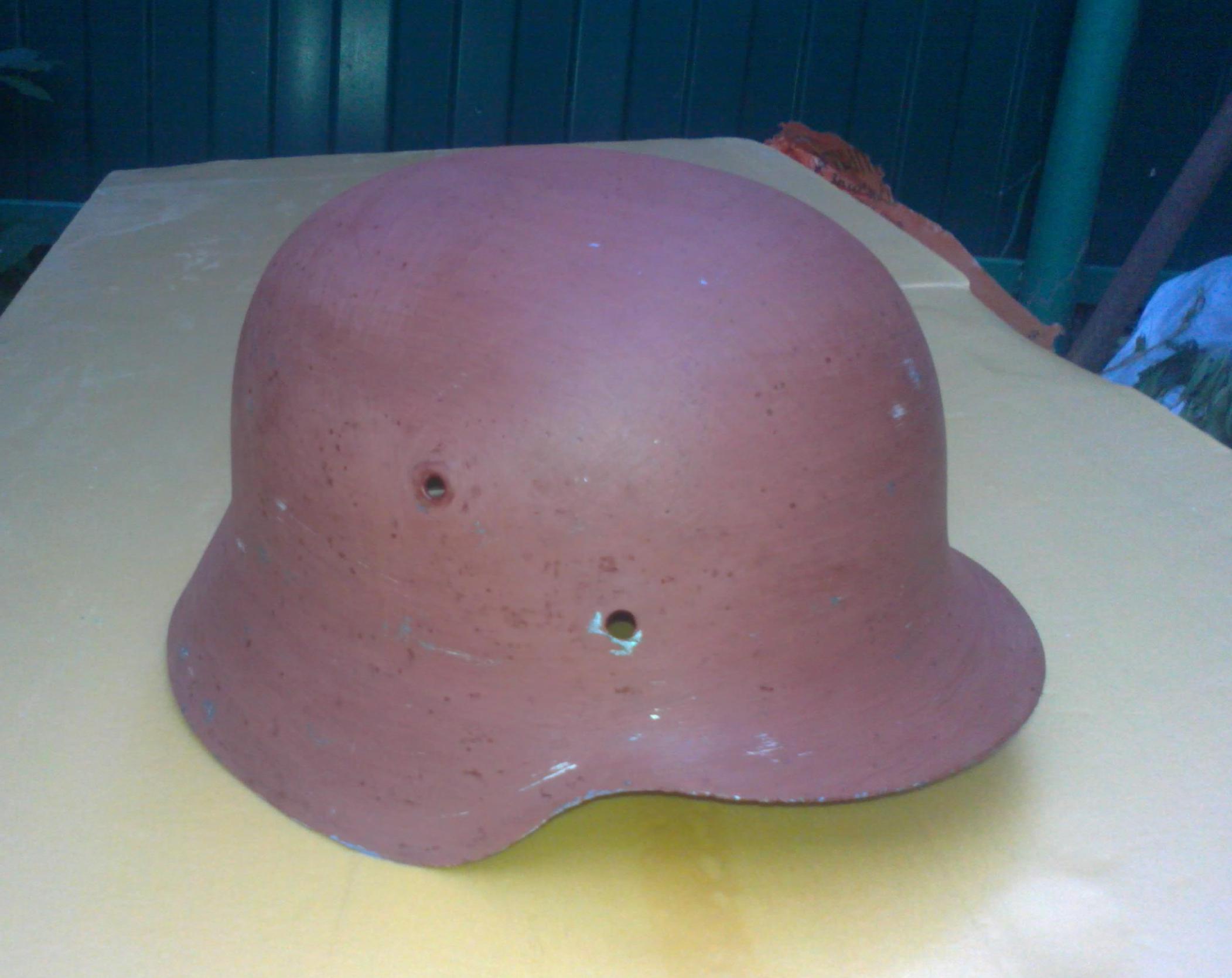

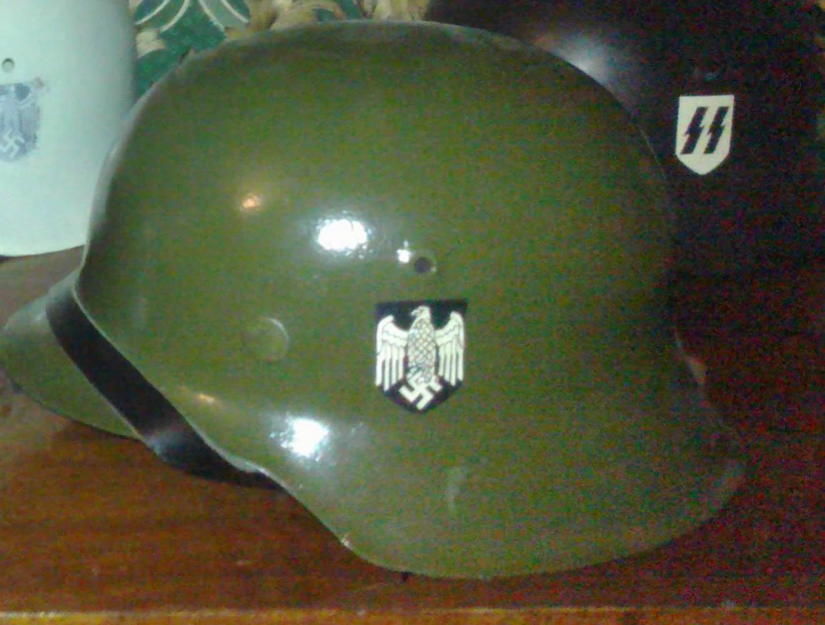

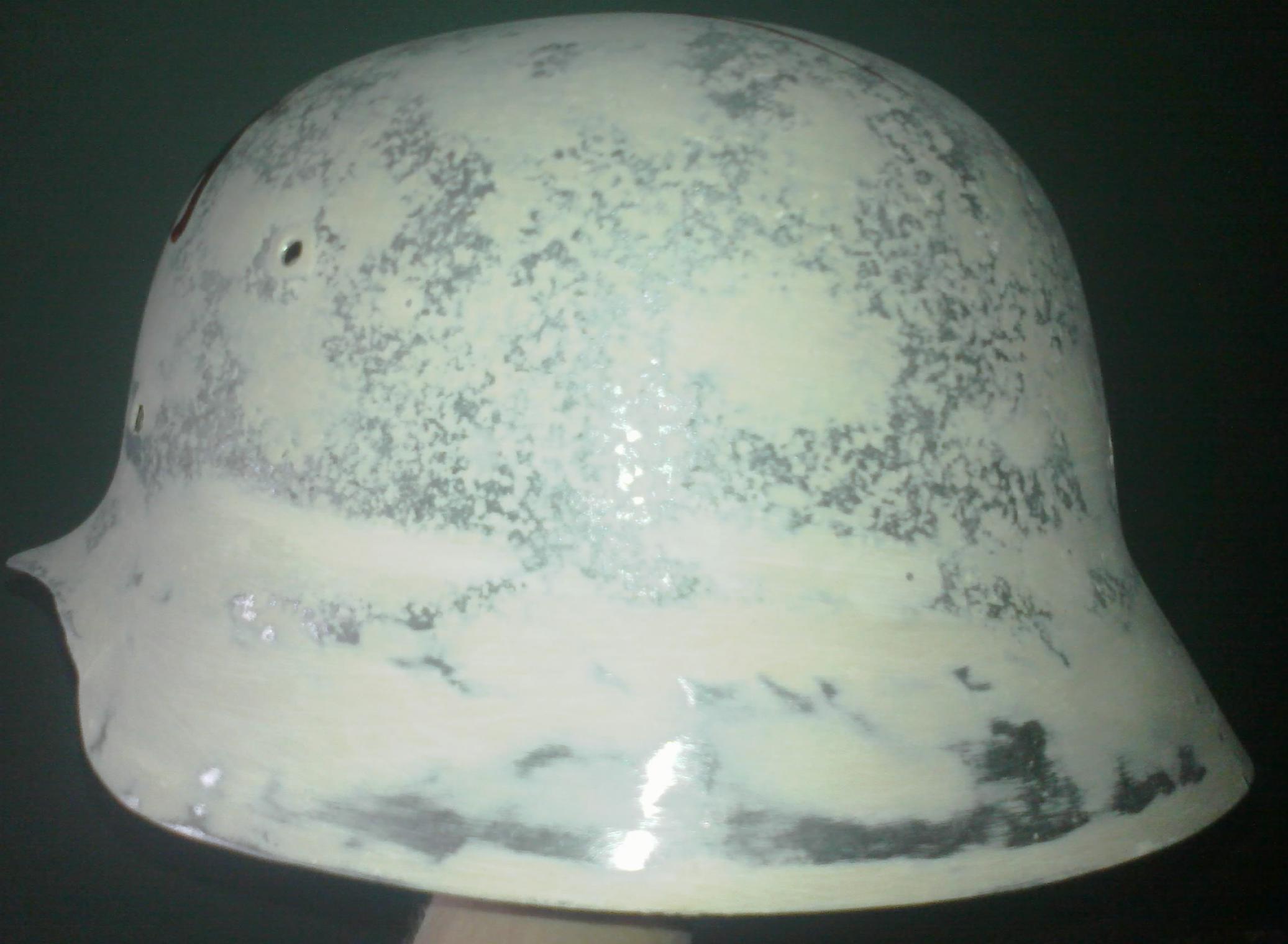

    Дякую за коментар,може на моєму місці хтось і непоказував би цієї фотографії, але я незвик обманювати. Сфотографував те як я чудив з каскою, на те вона і реставрація.

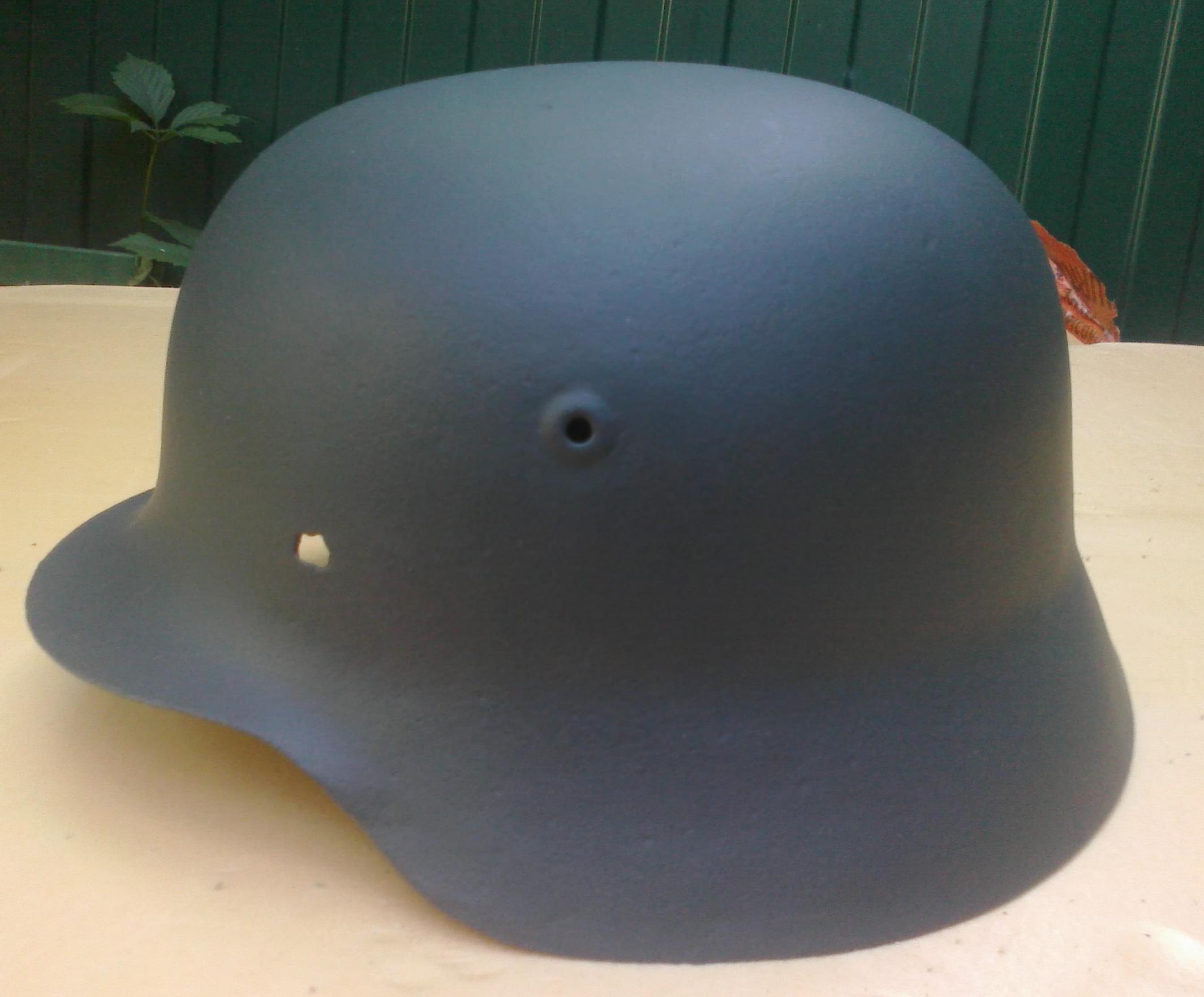

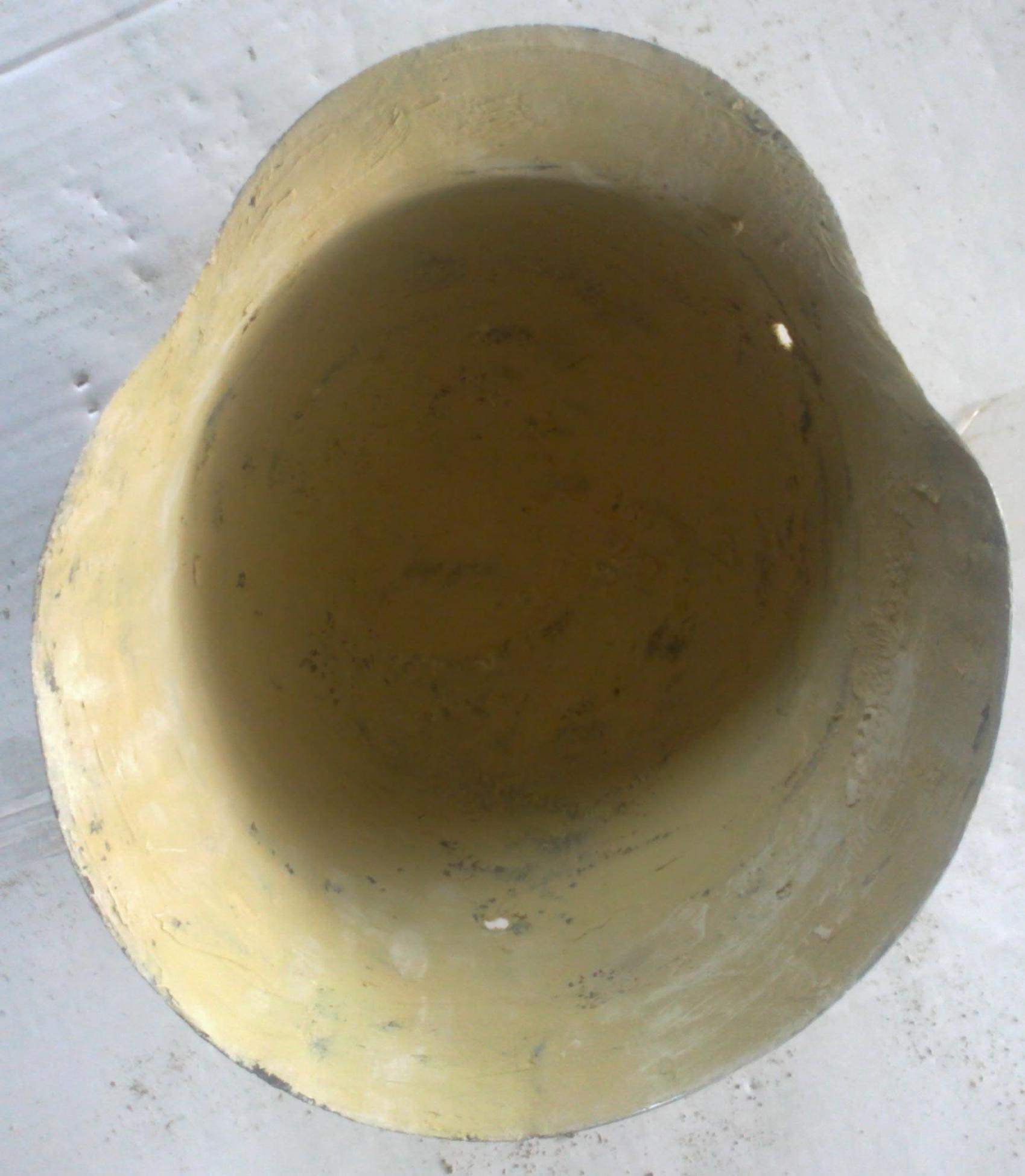

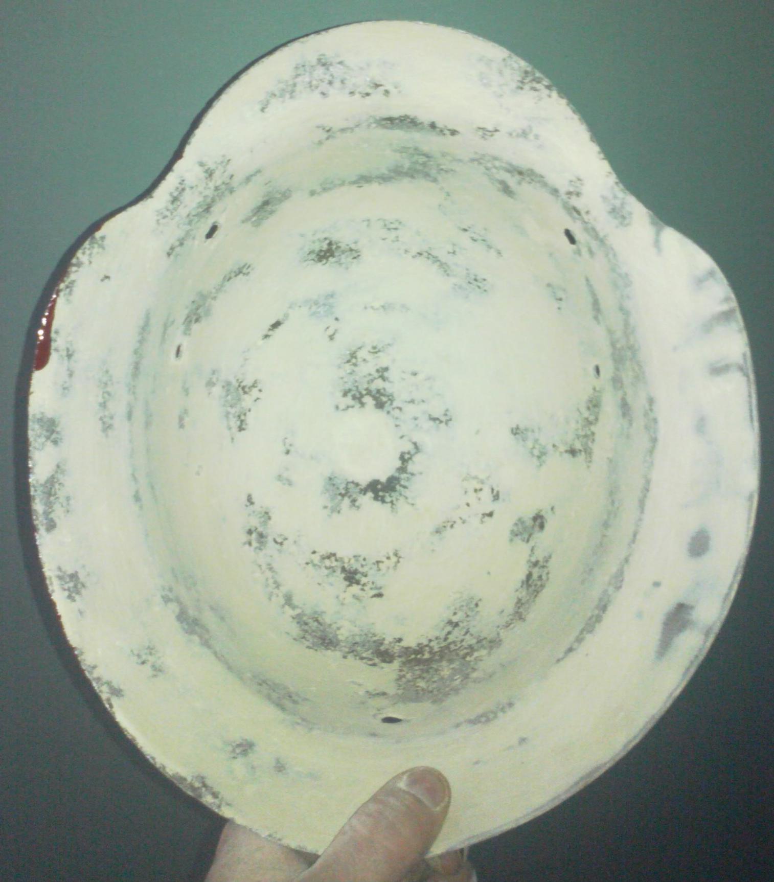

    Получилась така каска...

    Много явных недоработок по поверхности, я не в восторге. Рихард ранее все сказал. Лучше дольше-но лучше. Кожаные вальцы не впетчатляют. С ув.

    Можна було би і попотіти,тільки небуло над чим! 80 гривень і 10 годин роботи,і в колекції супер-зістаренний екземпяр, який можна на біду комусь подарувати, коли дуже дістануть!:smile_8:

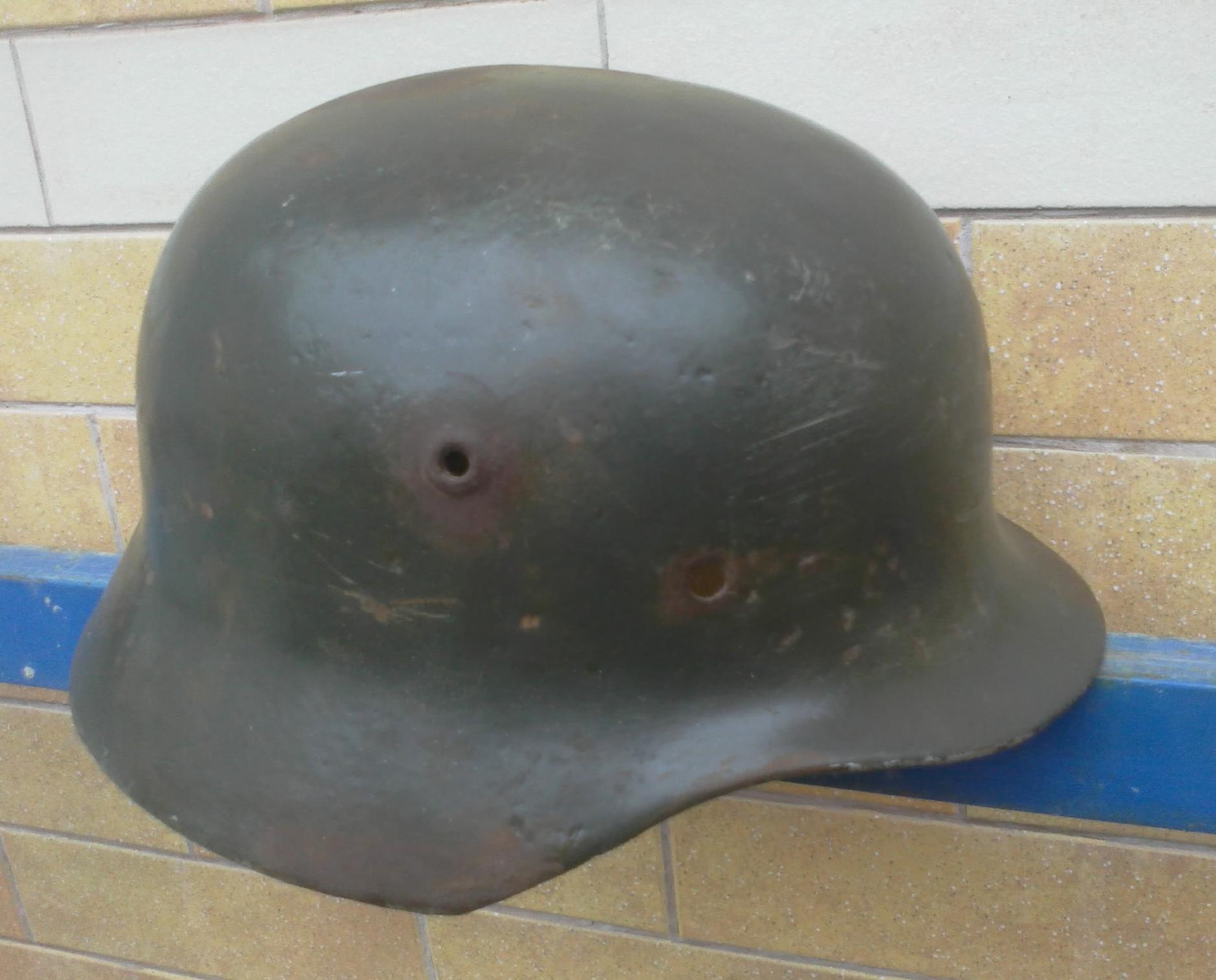

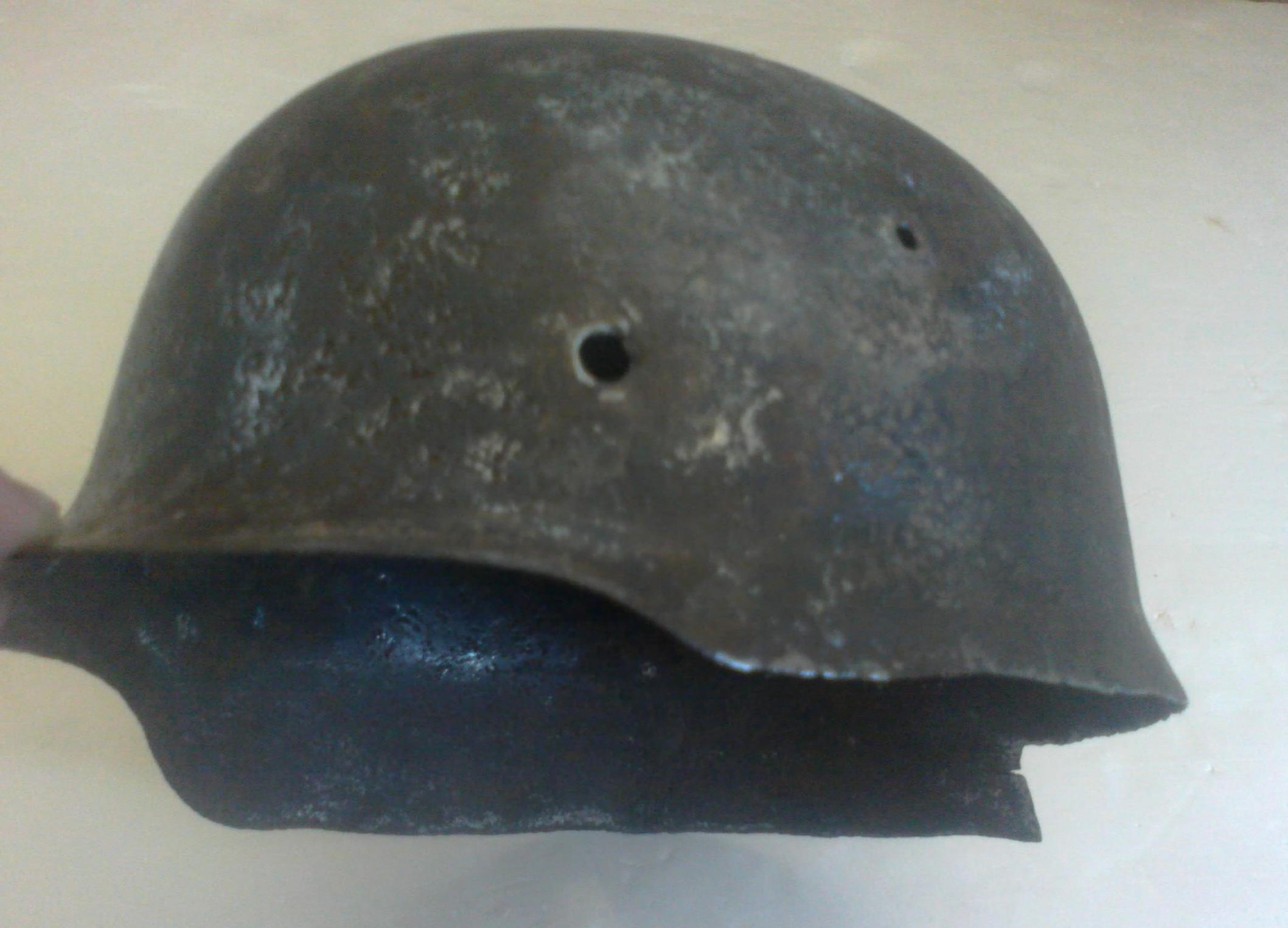

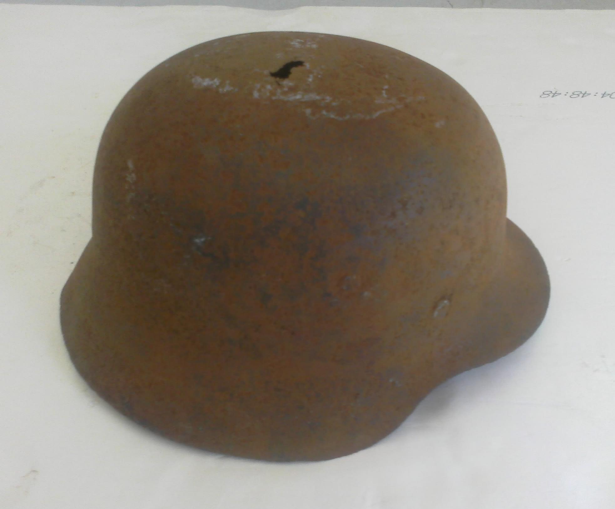

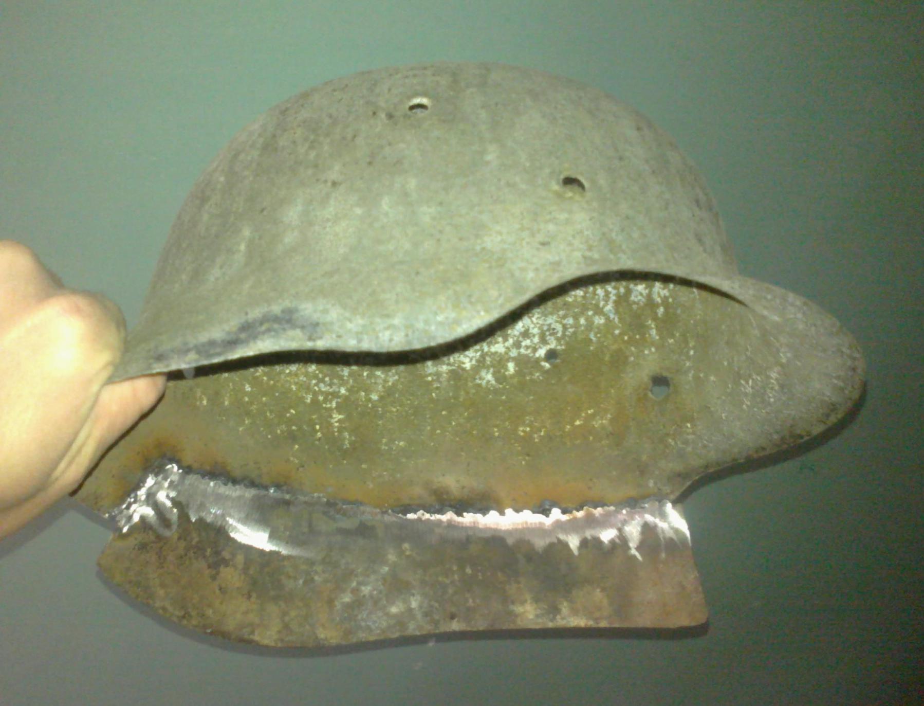

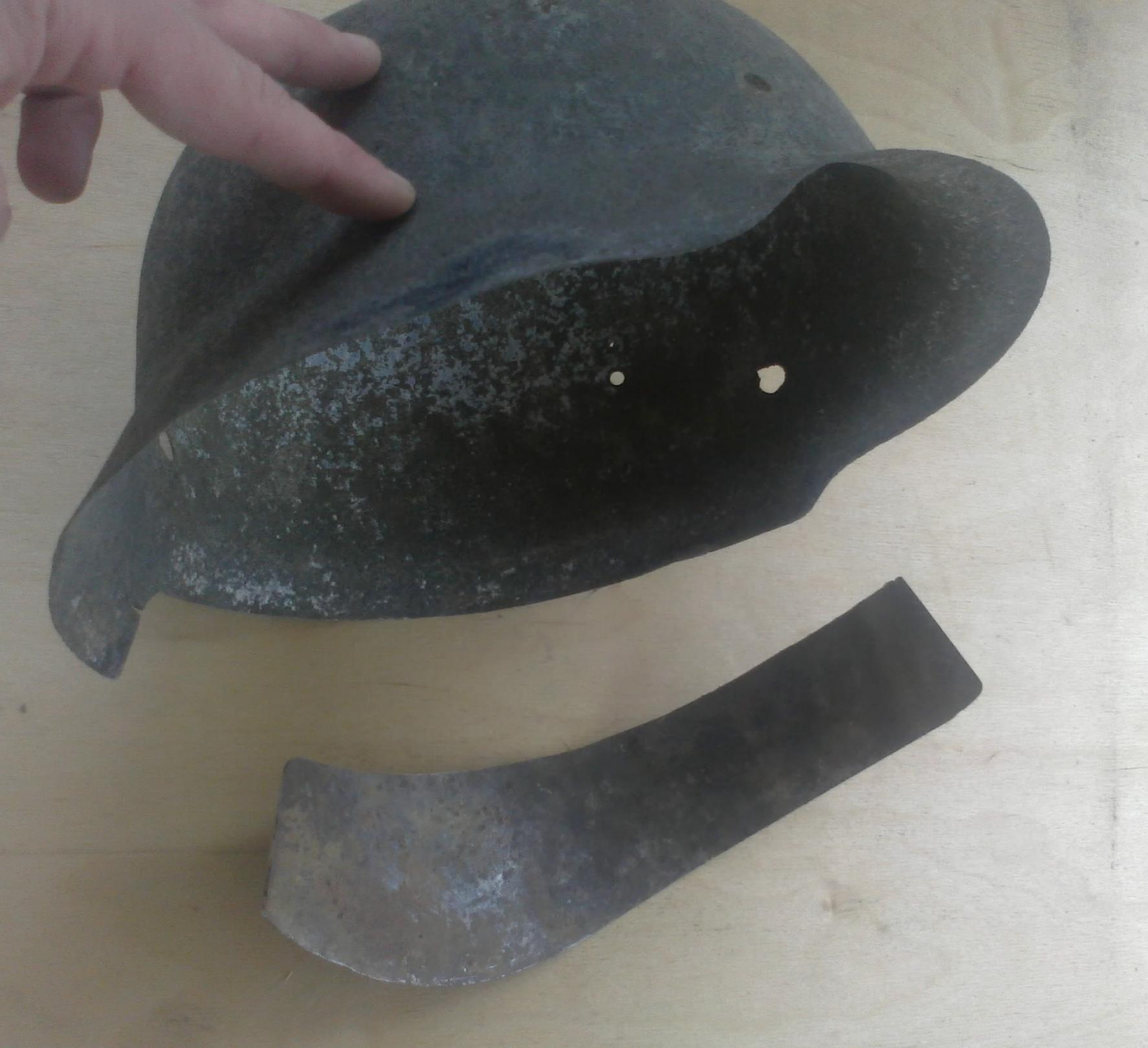

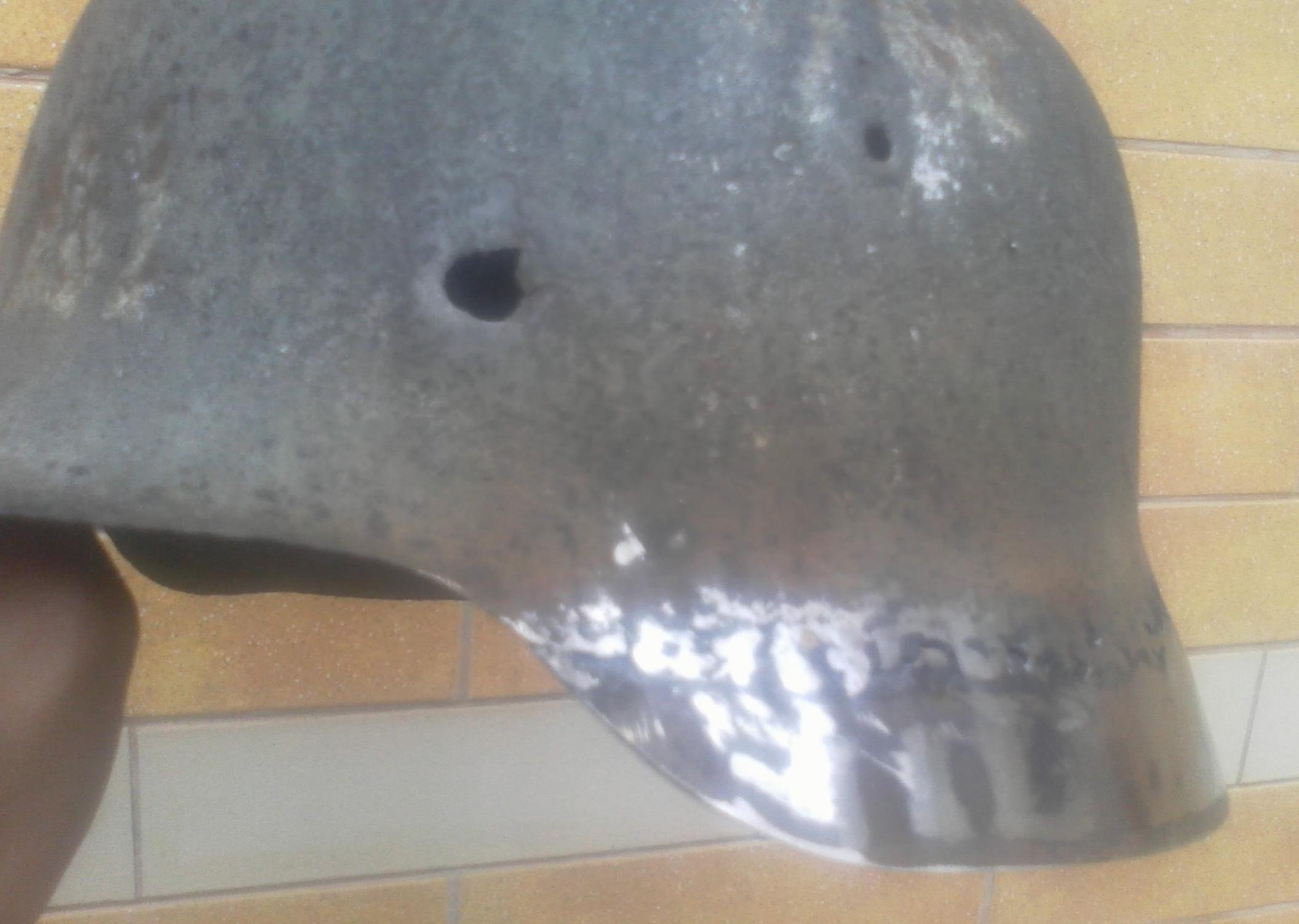

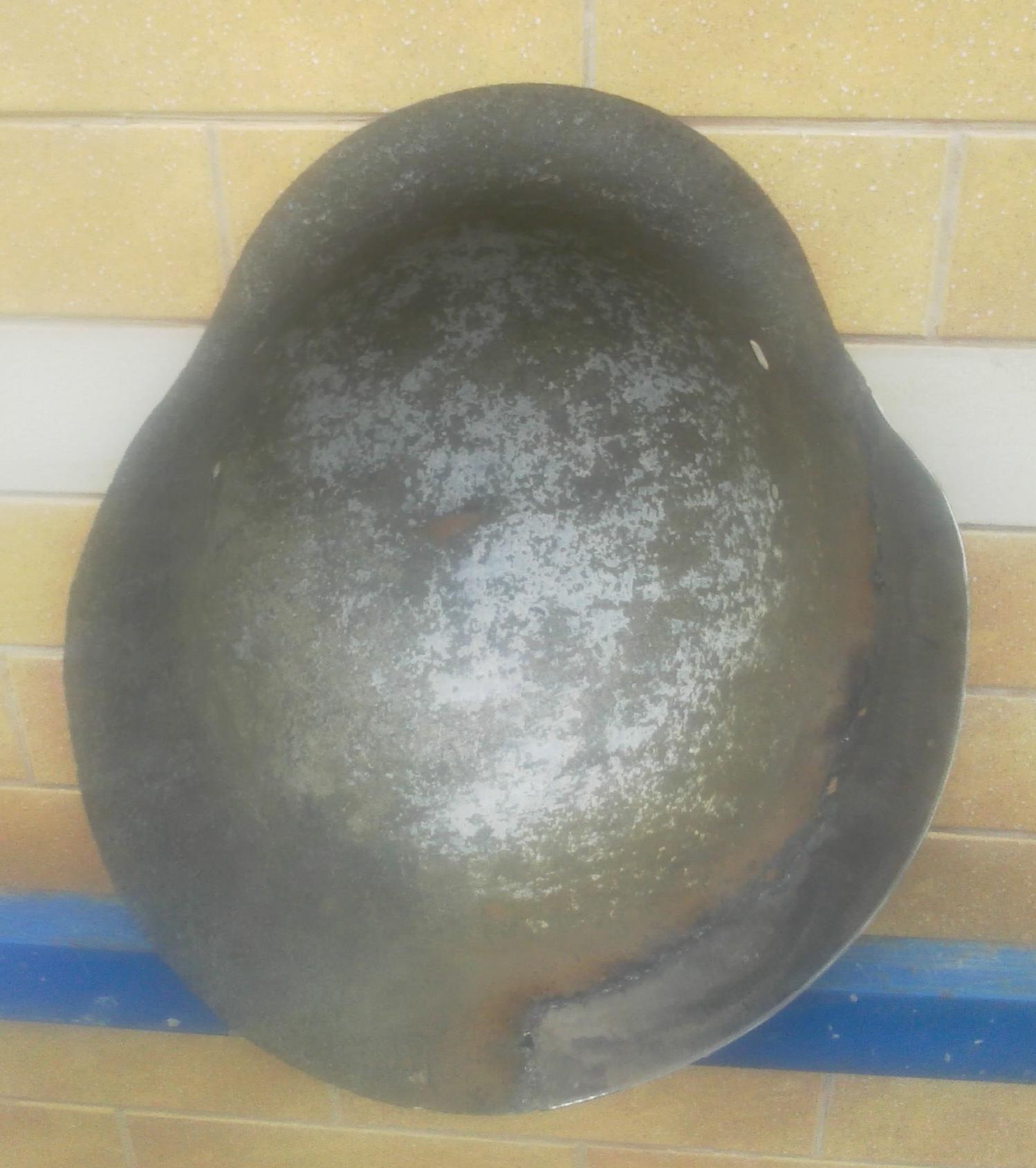

    Прийшла черга реставрувати М42, каска міцна,але хтось колись, вроді відрізав кусок. Відчистив від іржі, тримав добу в оцеті, обробленна хімією від іржі. Донором підійшла лопата.

    В цей раз непоспішайте,робіть як слід і наґородіть себе гідним результатом своєї праці.

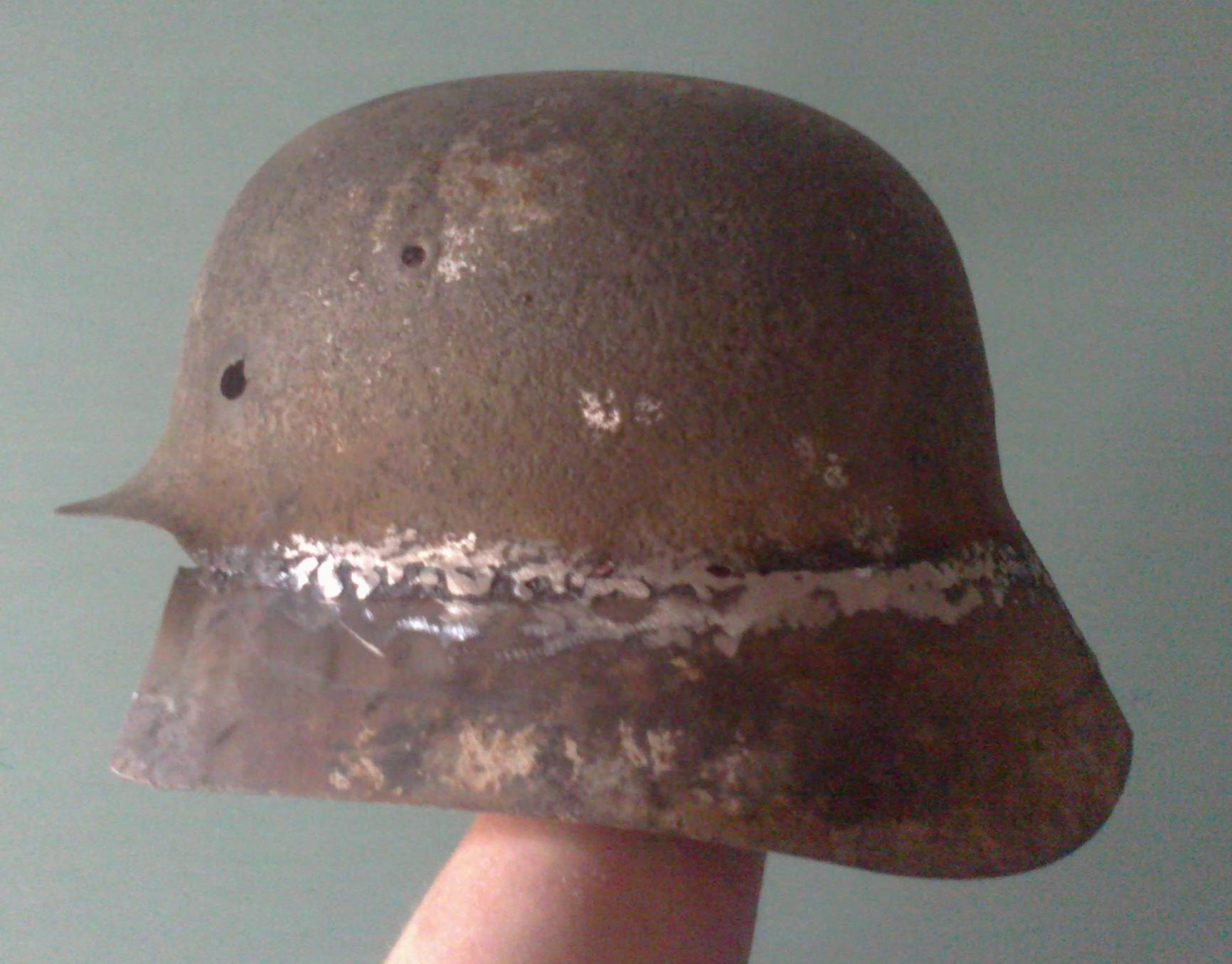

    Зварювальні роботи,метал підійшов з лопати.

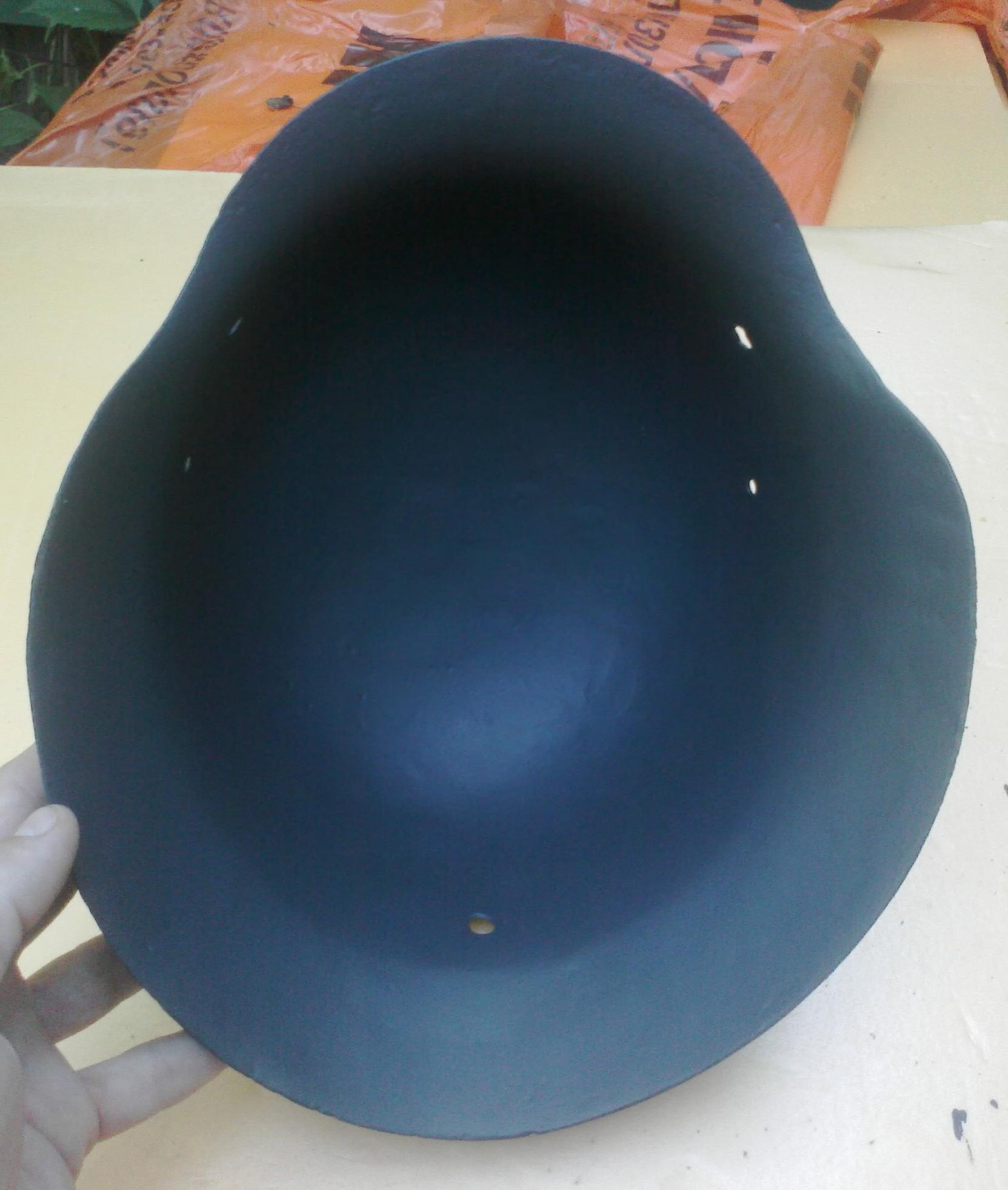

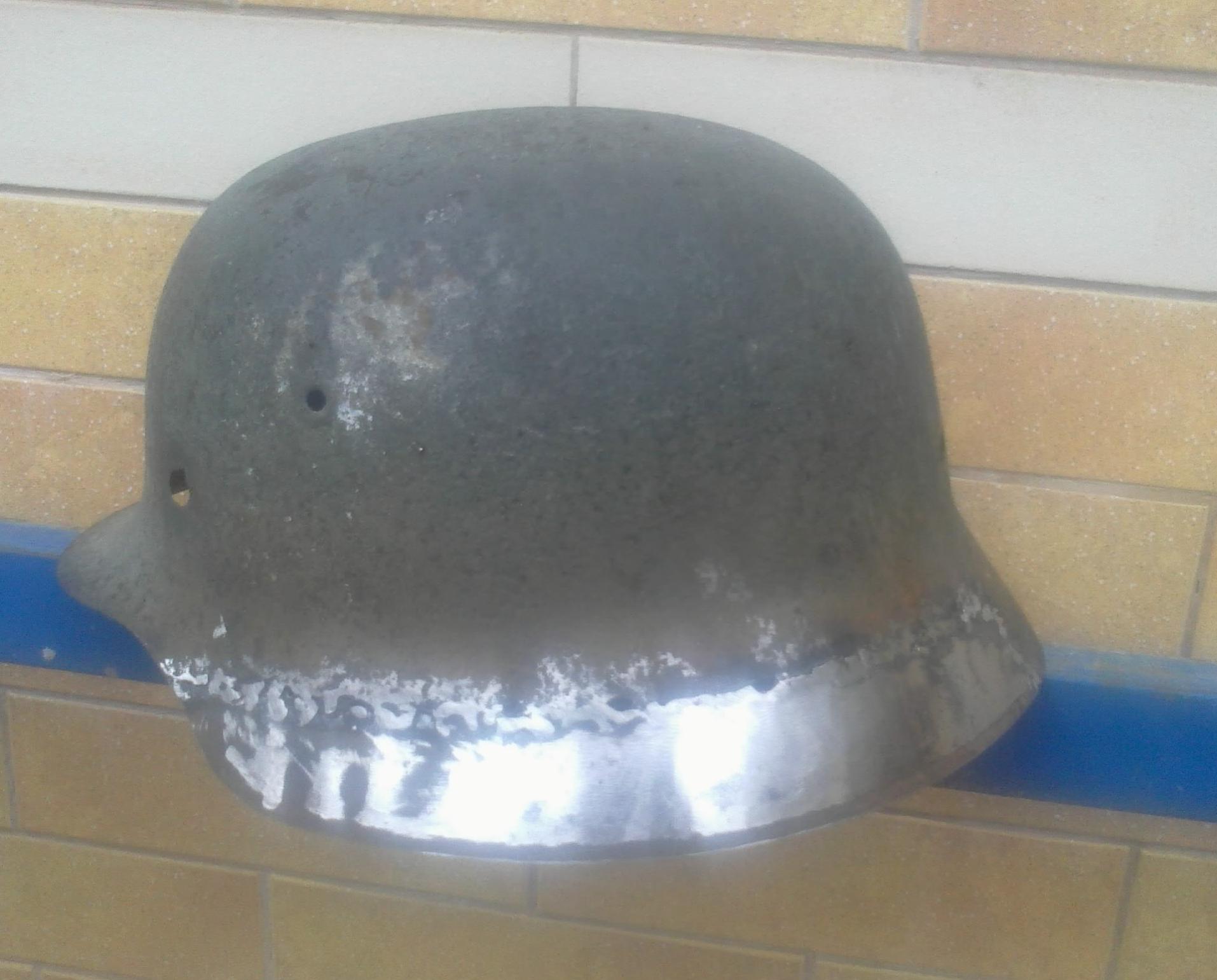

    Каска М42 є 66-го розміру, всередину я поставив іншу 64-го. Краї получились на одній лінії, відмалював з середини олівцем,і відрізав. На касці було ледь видно відгин, напевне так була відпресованна. Рішив так і зробити на другій стороні.

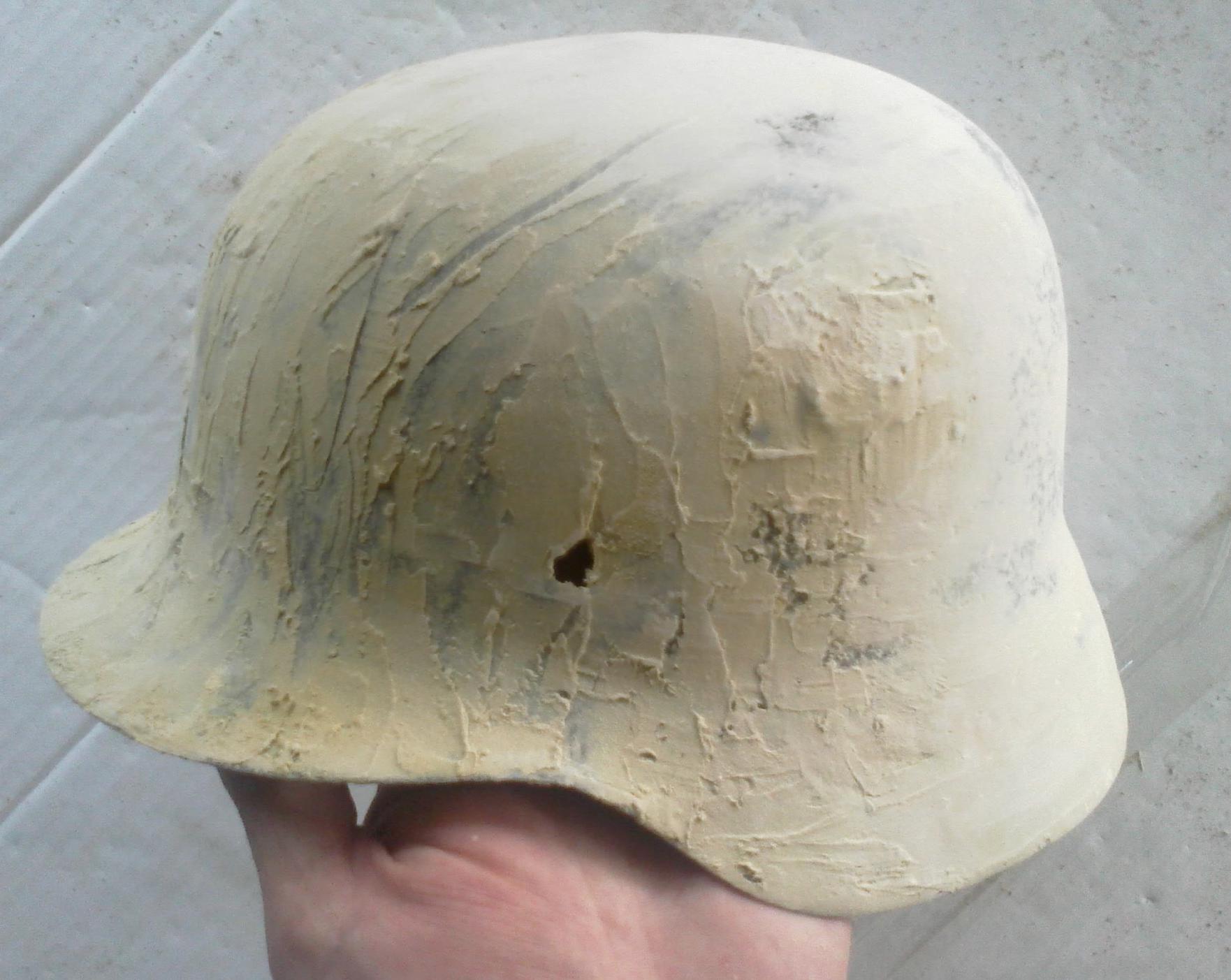

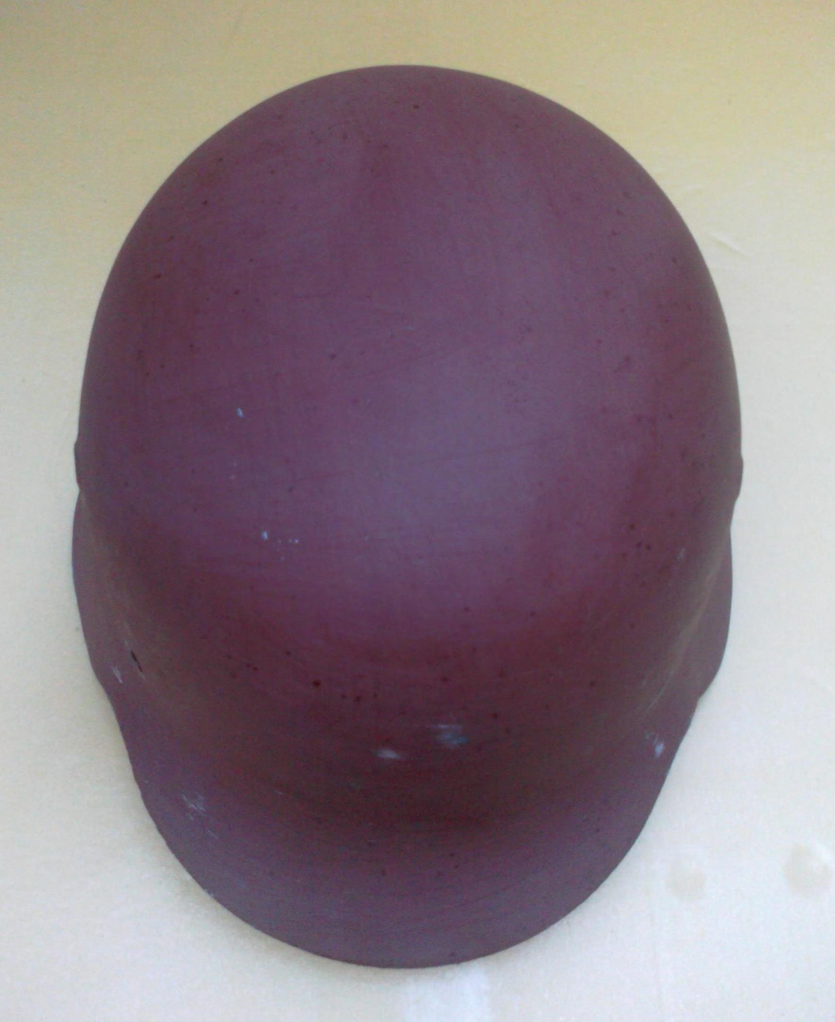

    Пошпаклював каску. Прийшла ідея, на майбутнє, робити шпаклівкою основу під цемеріт

    Пошліфував каску,і ше раз зашпакював раковини. Зробив виразніші люверси. Почав грунтувати.

    Извените, всё это хорошо, но где наружный загиб полей на М42?

    Я нічого незішліфовував, і писав вище,що на касці майже не видно,або зовсім немає відгину на правій стороні. Вона небула іржава, а ліва була кимось відрубана. На іншій 42-ці яка була в такому ж стані він зберігся. Може відштампували таку?! :confused:

    Мені порадили на правій стороні залишити все як є,а на лівій відгин зробити вже під неї.

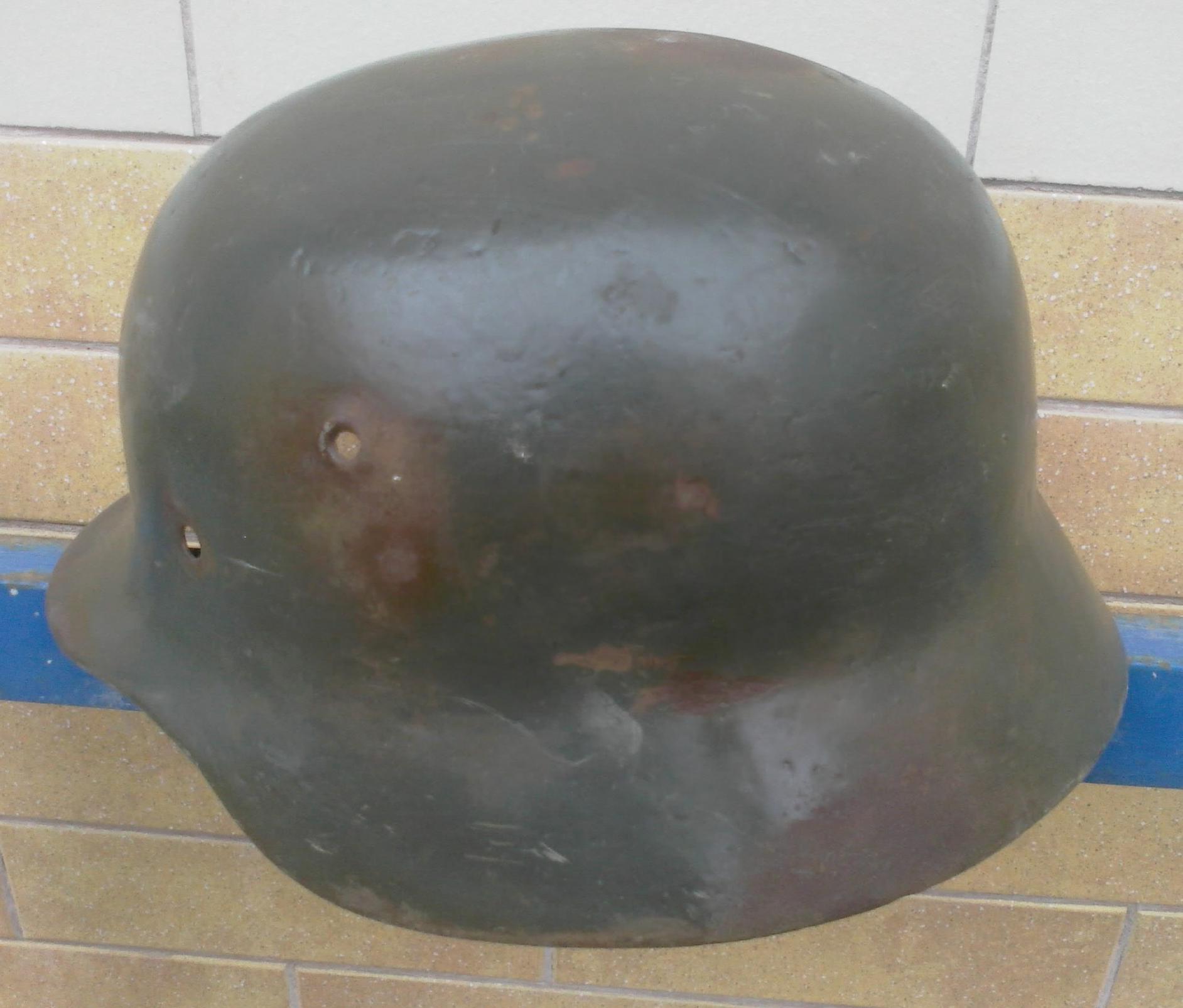

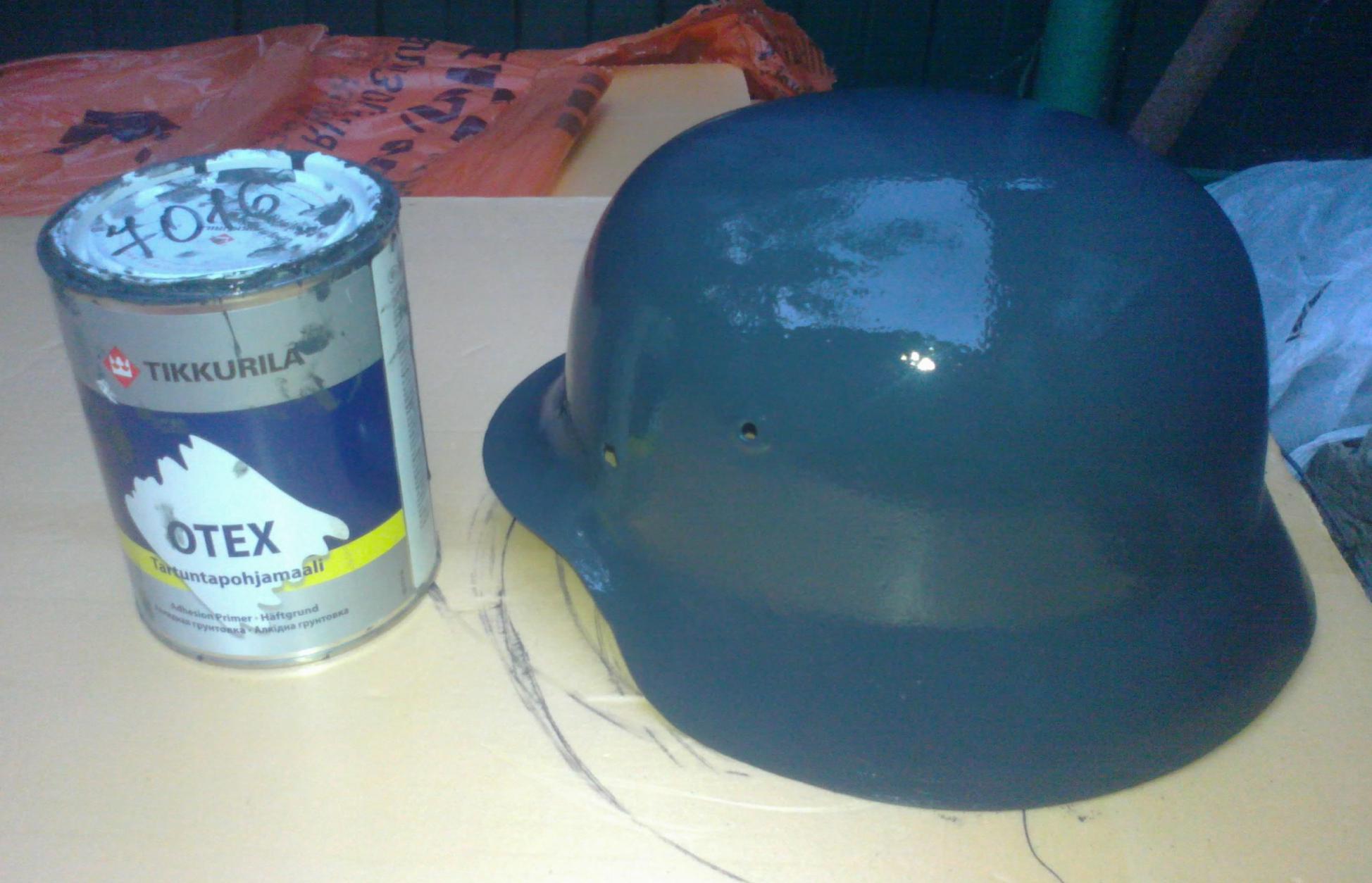

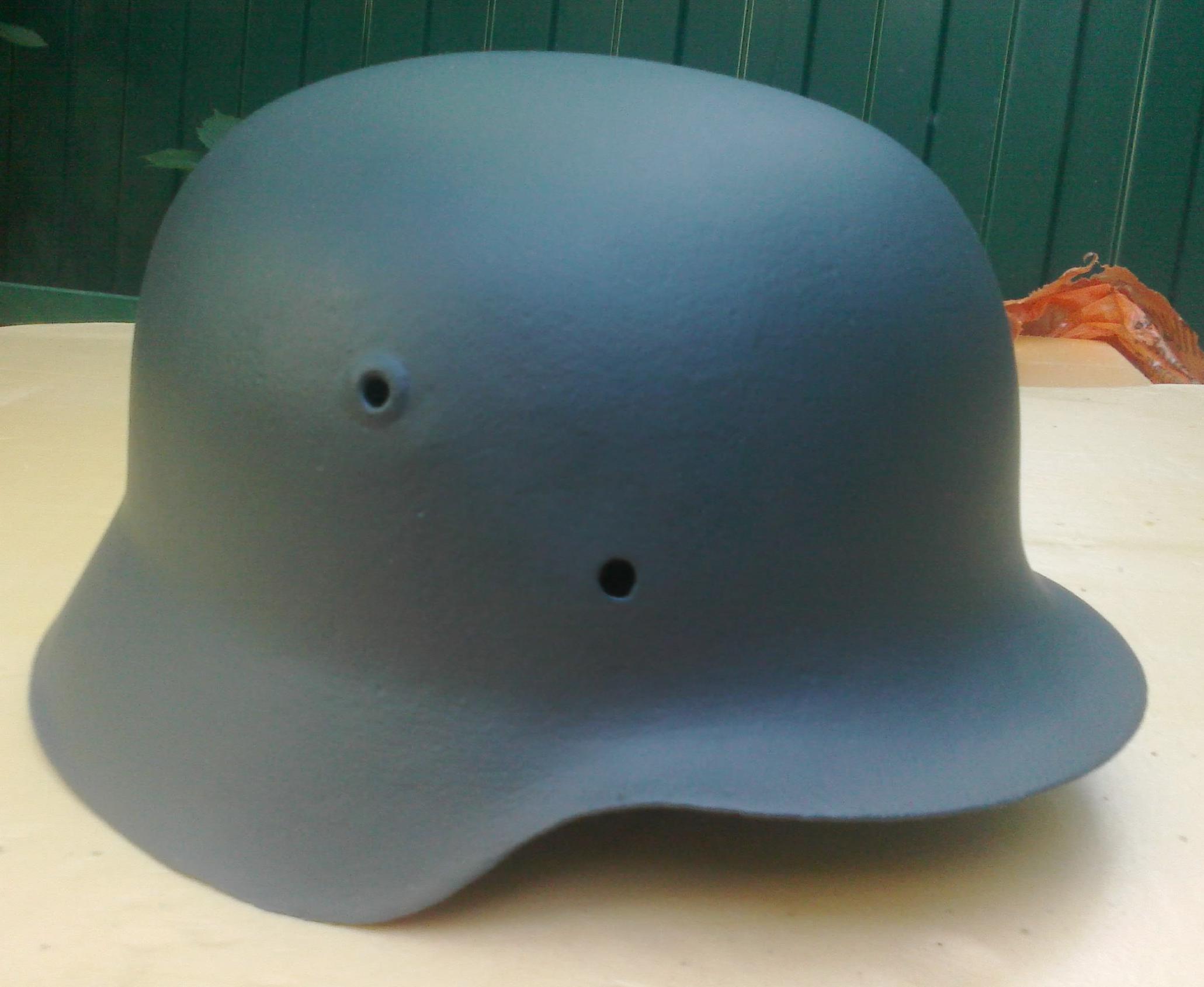

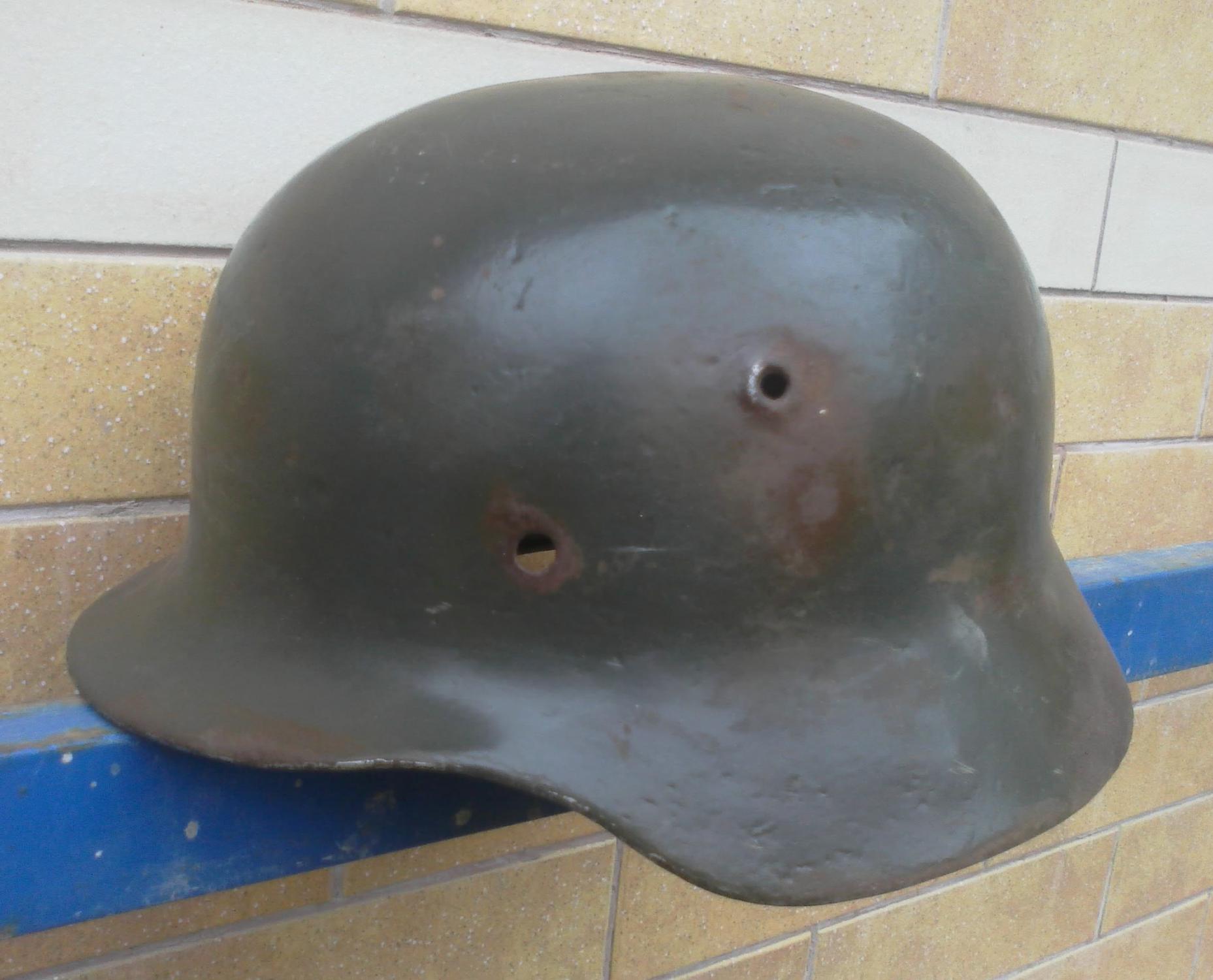

    Після грунтування,пофарбував матовою фарбою (7016)

    Ось такий результат.:smile_8:

    Неужели бракованная М 42, без отгиба больше смахивает на испанскую М Z 42, правда на той дырочек должно быть побольше ?!
    По фото (хотя оно судя по всему с телефона - качнество не супер) - видно много мелких недоработок по поверхности, а вот краска легла хорошо, равномерно (чем красили - тампон, краскопульт ?). Но общее впечатление - хорошее (особенно в сравнении с предидущими работами).

    вы после Оттекса чем то покрывали или он сам такой матовый ?

    Фарбував тільки Отексом і все,звичайною губкою, два рази. Іншу красив такою самою грунтовкою,і також супер матова.

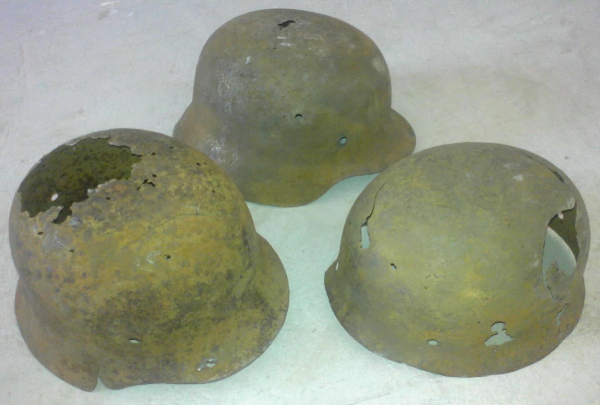

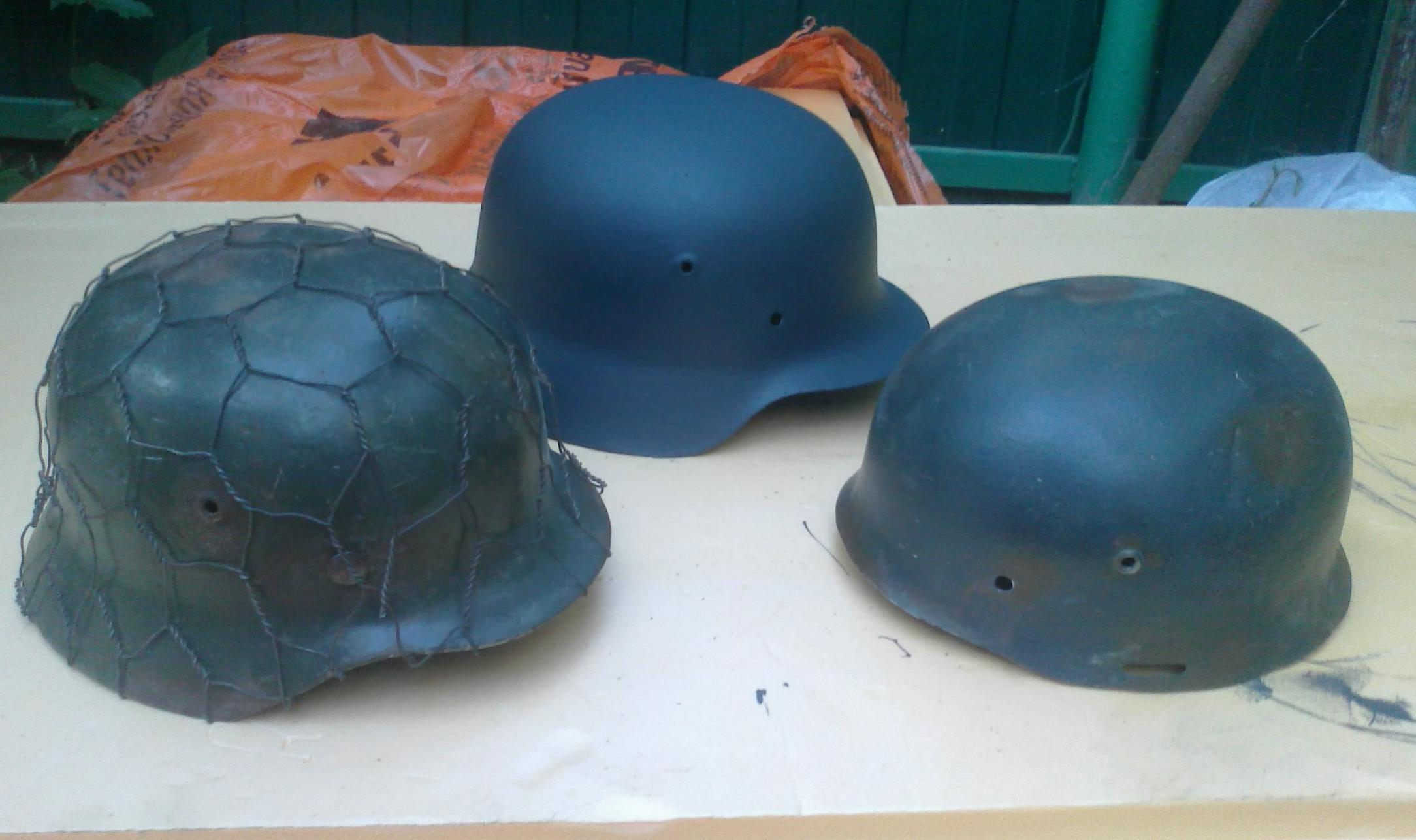

    Такими я їх придбав на форумі, і за півтора місяця відреставрував. Ще маю декілька касок, які тепер постараюсь краще зробити, завдяки підказкам і критиці.

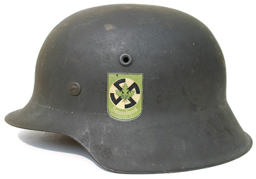

    Підскажіть по касці фольксштурму. В неті знайшов тільки дві,і розписанно по-німецьки. Які в них були моделі касок, кольора, і в яких випадках була декаль??? Маю 42-ку, фарбована в матовий RАL 6015, декаль можна на неї бабахнути.

    Sauerland..Желательно чтобы шлем был М42- NS.Говорят(пишут),что они попадались только с этим прозводителем. Редкость.Вроде бы, всего встречалось 4 шлема.У Вас будет пятый...:beer:

    Може вони клеїли декаль на каску поверх іншої,наприклад на 35ку,чи 40ку. А перед тим стерли орла?:confused:

    Все приведенные примеры были М42
