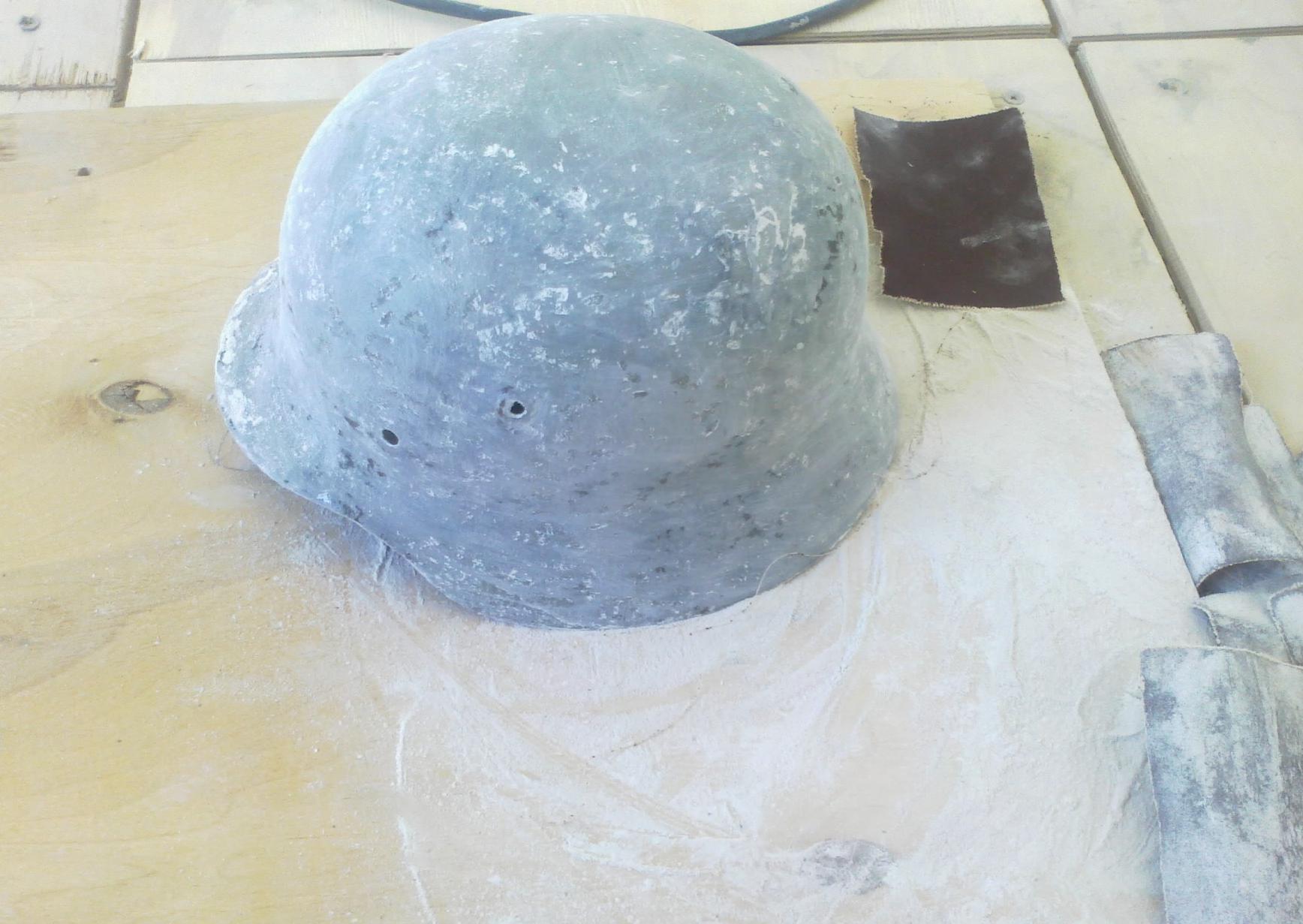

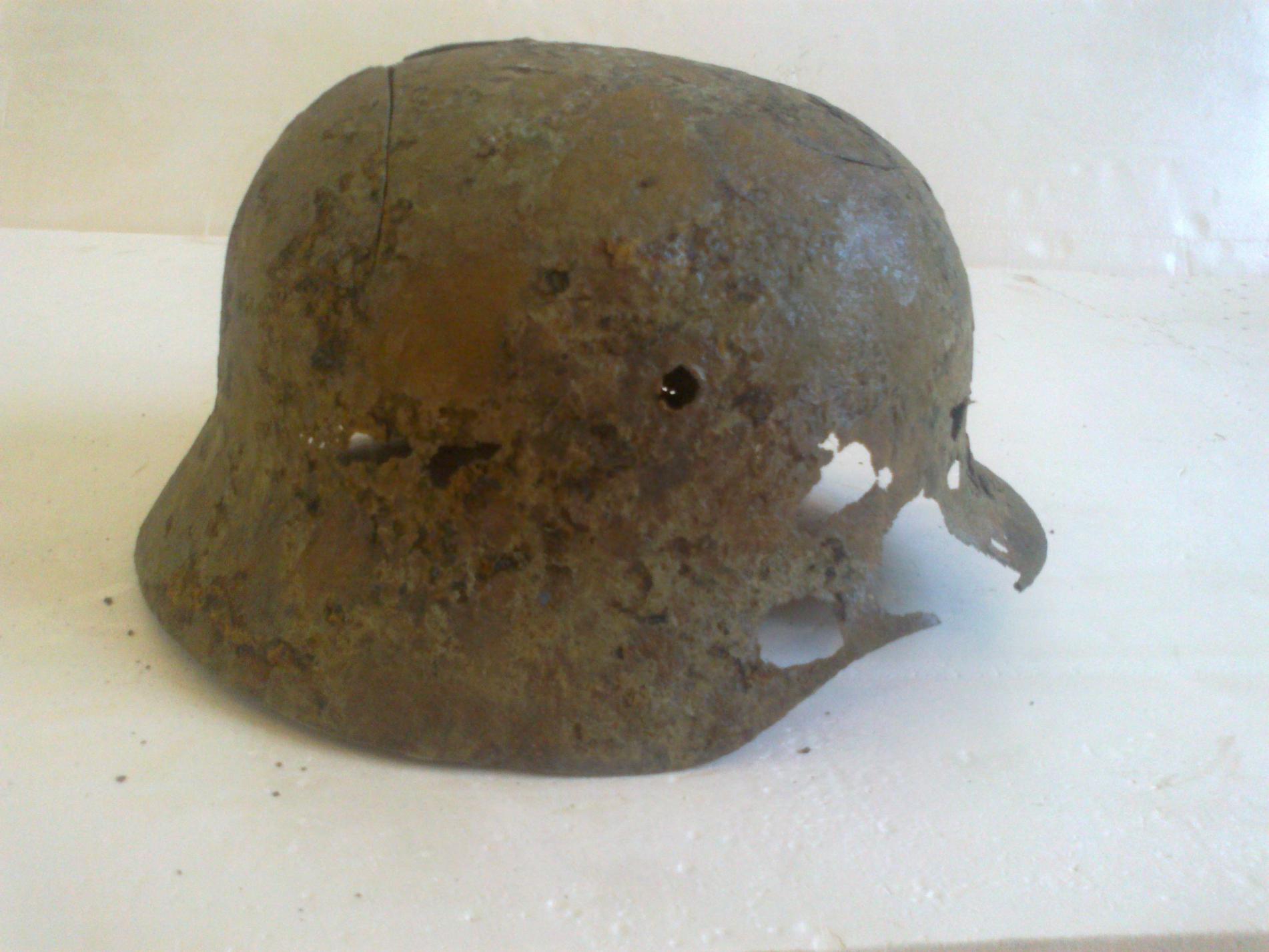

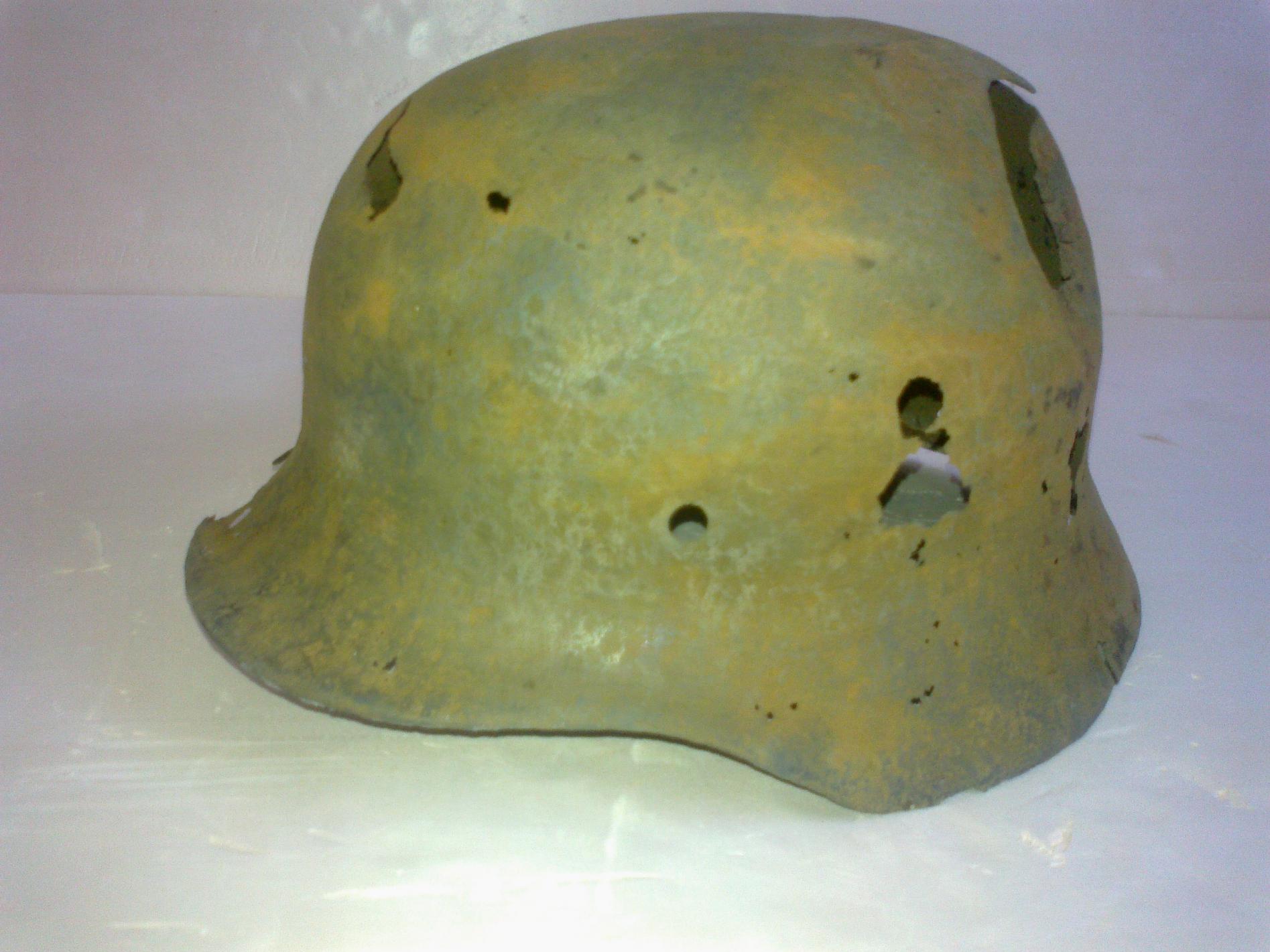

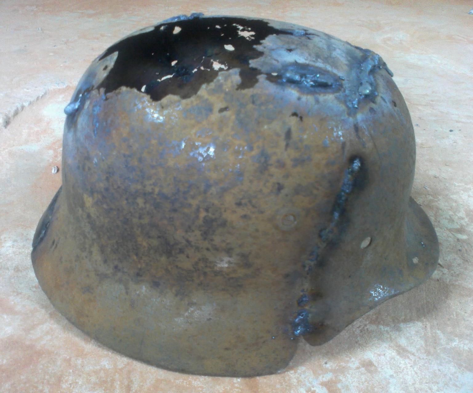

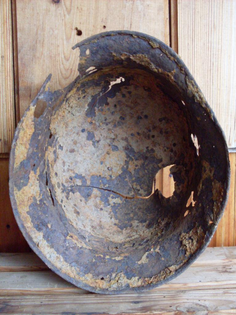

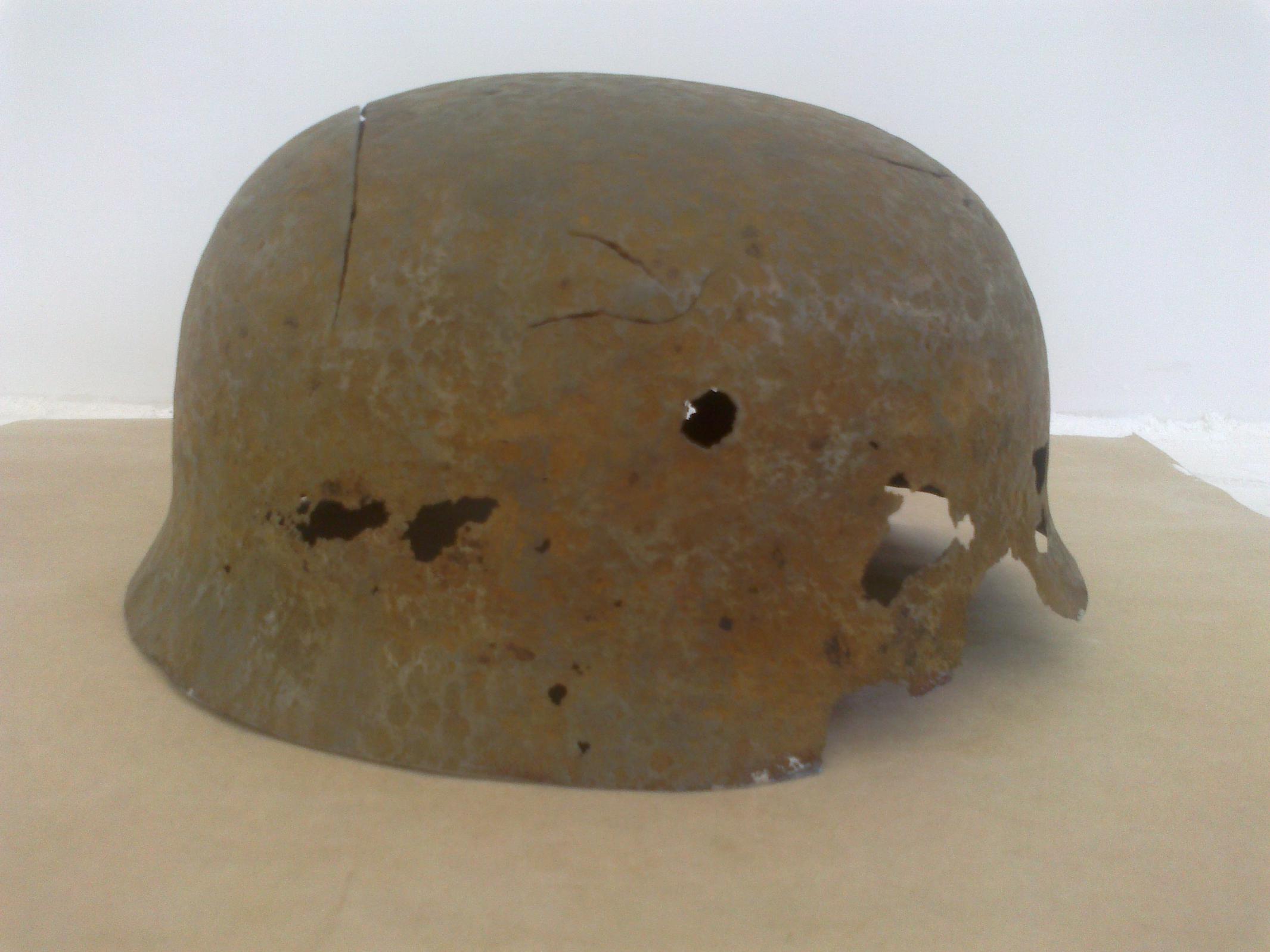

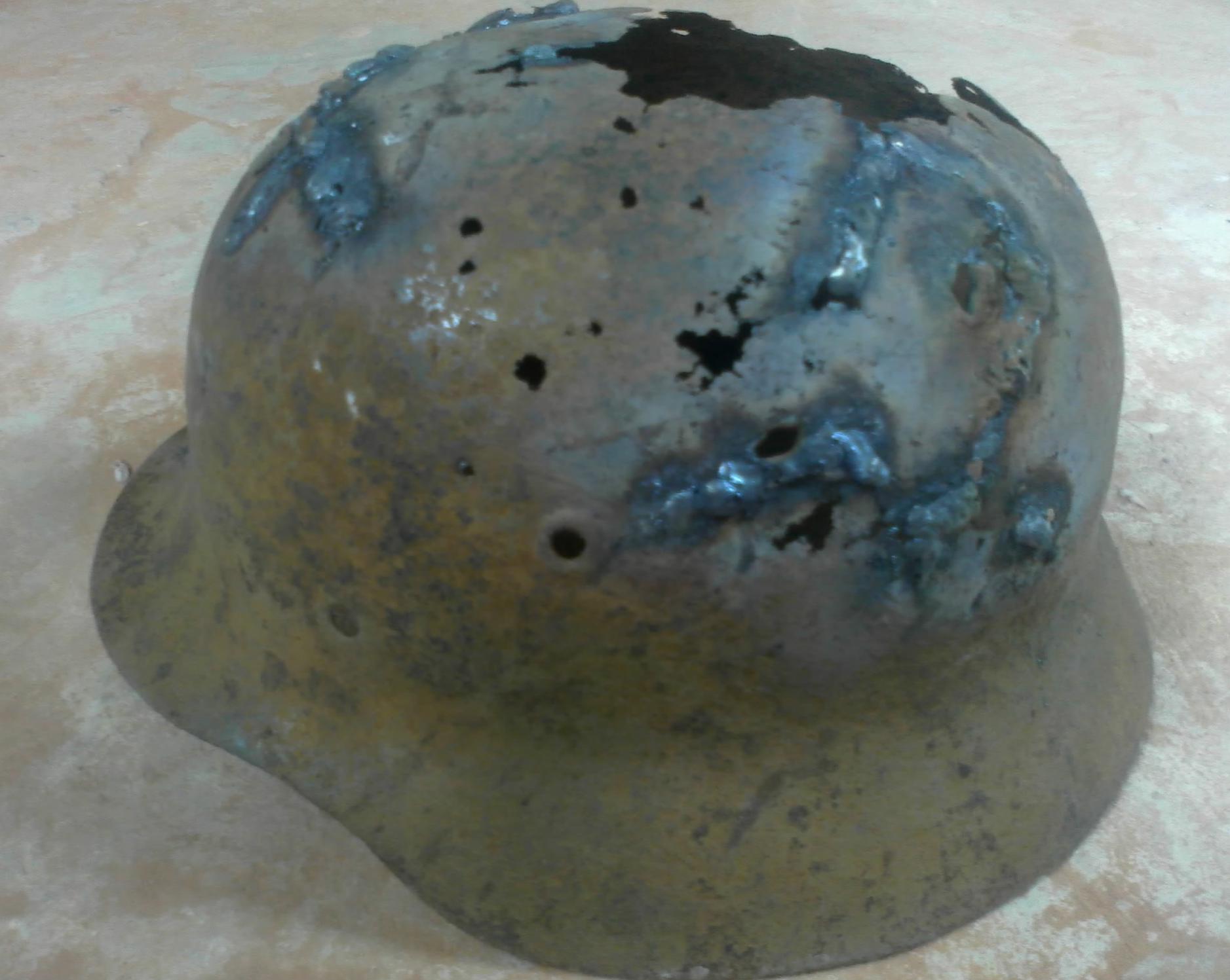

    Дісталась 35-ка бонусом до іншого шолому. Рішив з неї зробити паратрупер М37,і зістарити. Робив так само як всі решта реставратори. Відчистив в оцеті,лишнє обрізав болгаркою, тріщини заварив. Далі епоксидна смола,марля, шпаклівка зі скловолокном. Вальц робився з полоси шкіри,яку приклеїв супер клейом,і зверху облив так само,щоб задубіло, і краще було шліфувати шкіру. В місці де було осколочне,залишинено вмятину(напам'ять!). Крашена грунтовкою Тікурілую, RАL 7016. Зістарена всім підряд, натирав піском, цементом, переробкою. Залишилась декаль-креветка,і підшльомник.

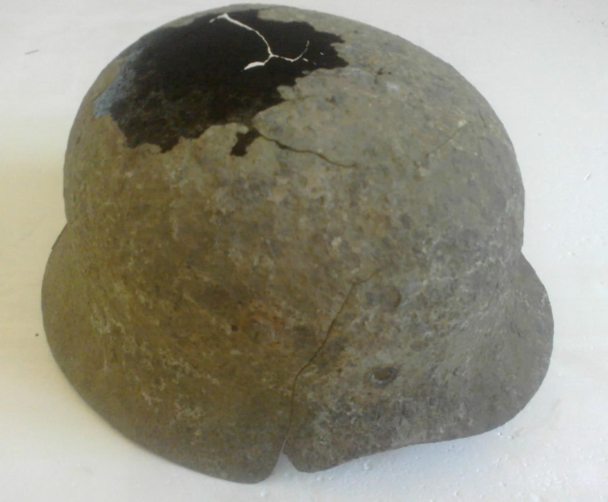

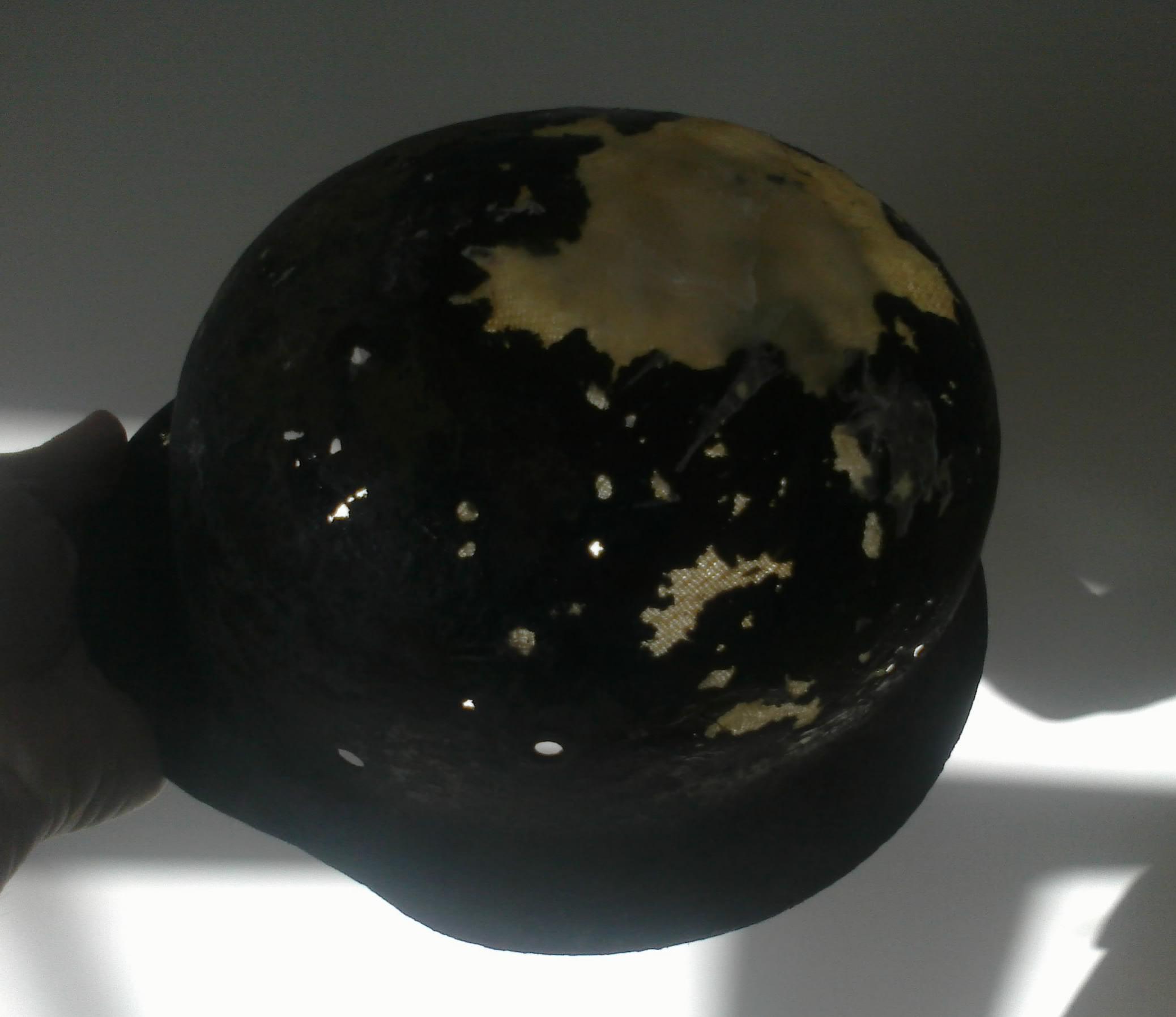

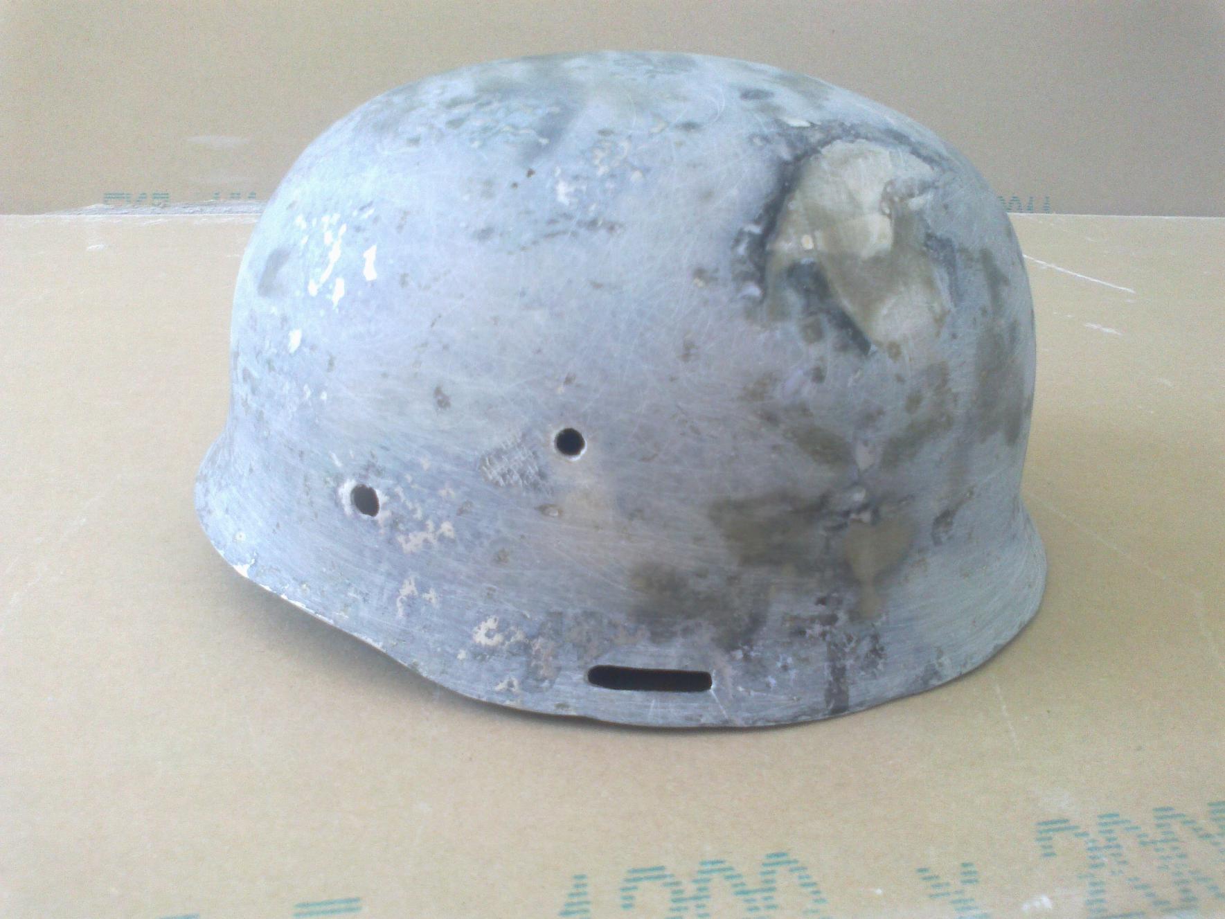

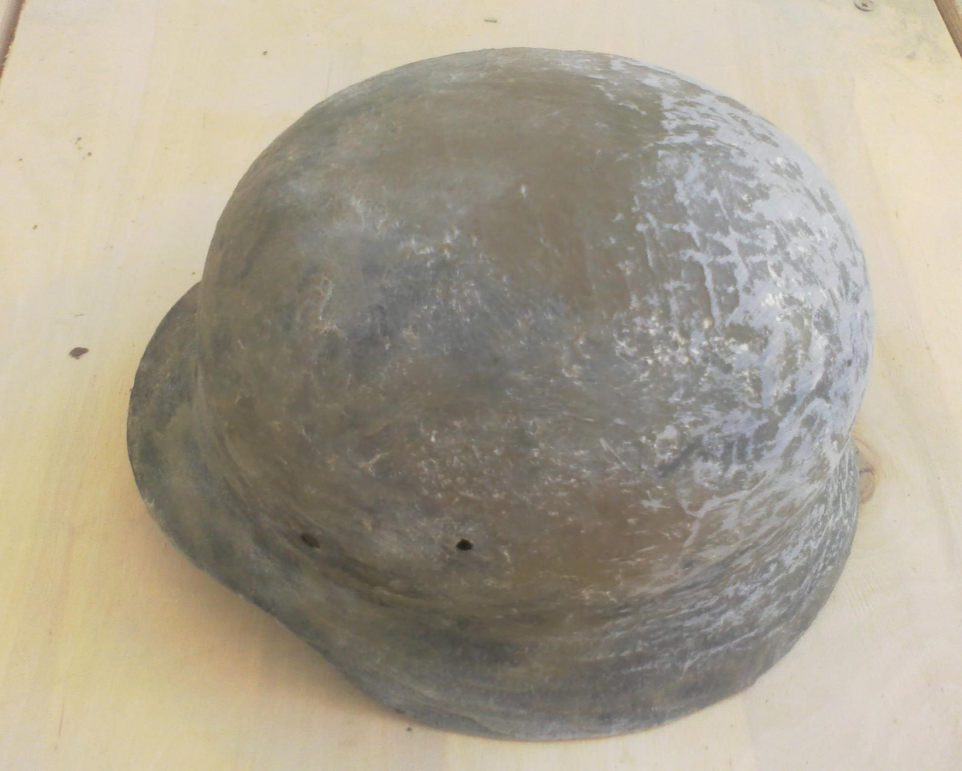

    Далі заварив тріщини, заробив діри зсередини смолою, в кінці шпаклівка. В тому місці де було пробито осколком,зробив фальшиву вмятину.
    bolevard und АСИРИС 1984 gefällt das.

    По-моему пока не поздно нужно заделать вентиляционные отверстия.

    Зачем? Они в оригинале были. Поставить люверсы новодельные и все ок.

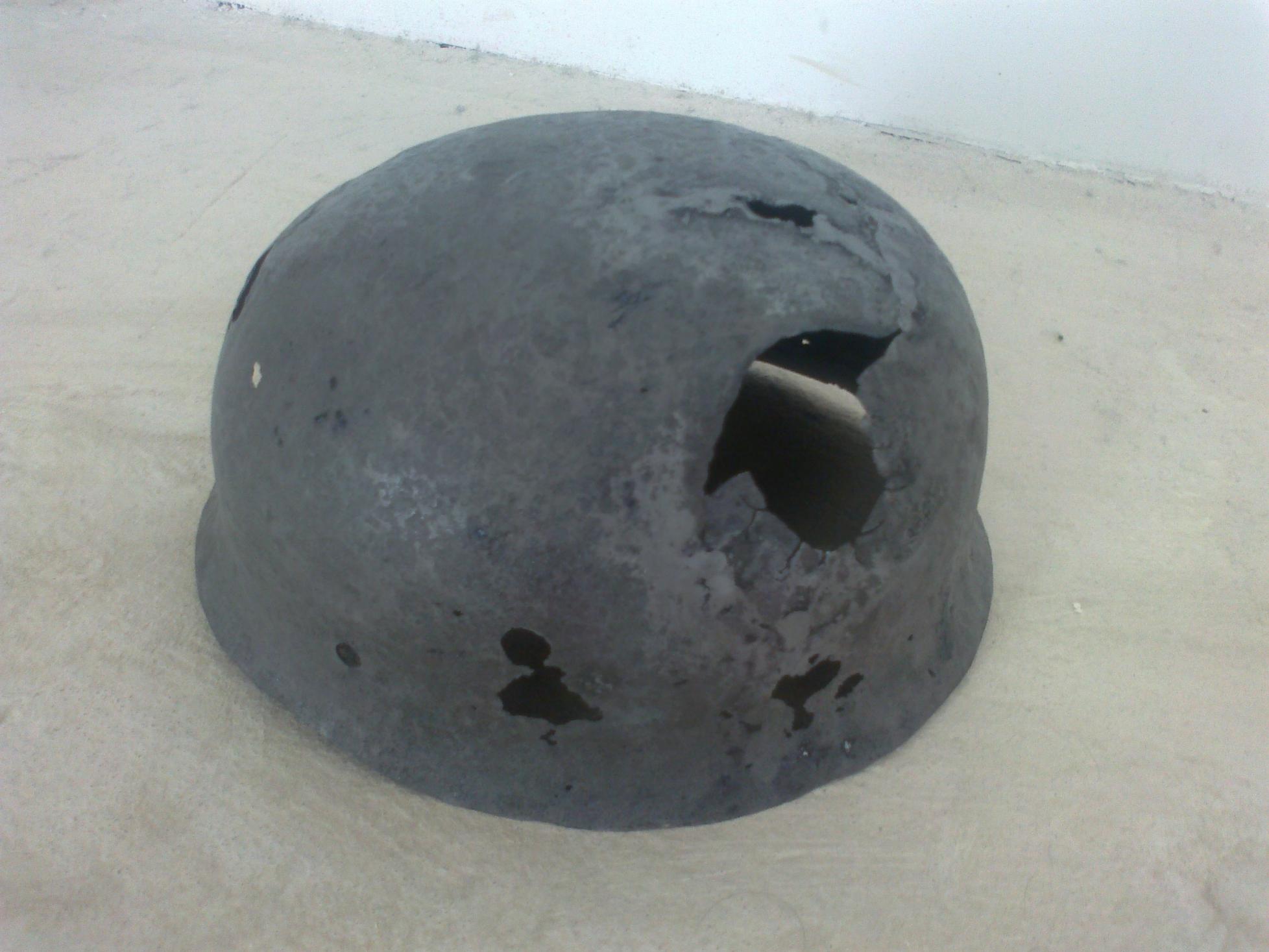

    Каска вже два тиждні як зроблена. Красив губкою два рази,люверси саморобні,з шайбів. А для антуражу маю 35ку з проломаним верхом,колись брав їх разом, на форумі.

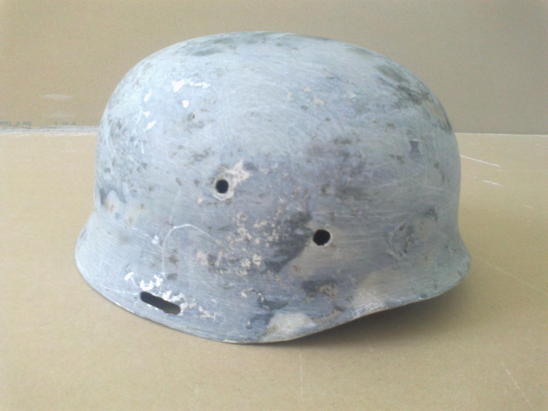

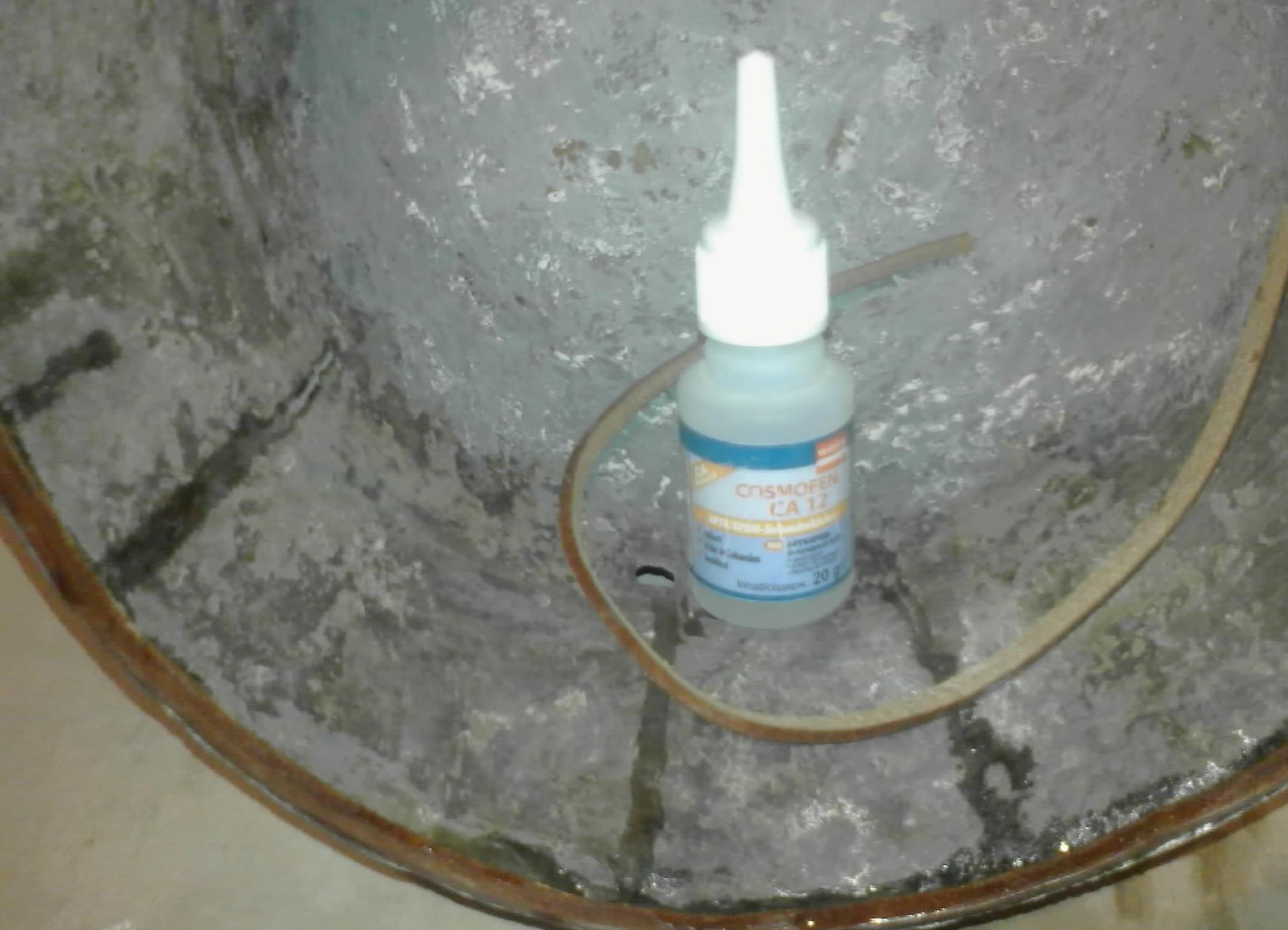

    Замість вальцу наклеїв полосу шкіри,пролив супер клейом щоб затверділо. Тоді наждачкою можна надати форму. В одному місці відклеїв трошки,для імітації тріснутого вальцу,як це часом є на старих касках. Фото поки що неможу якісно зробити.

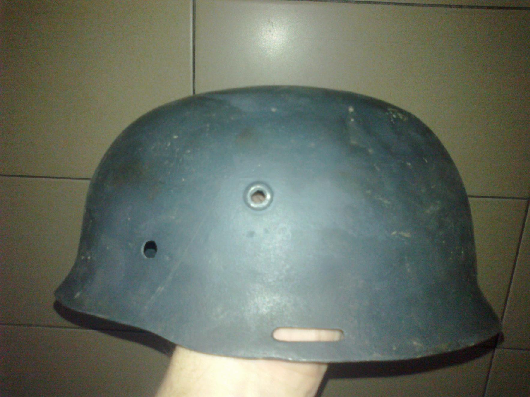

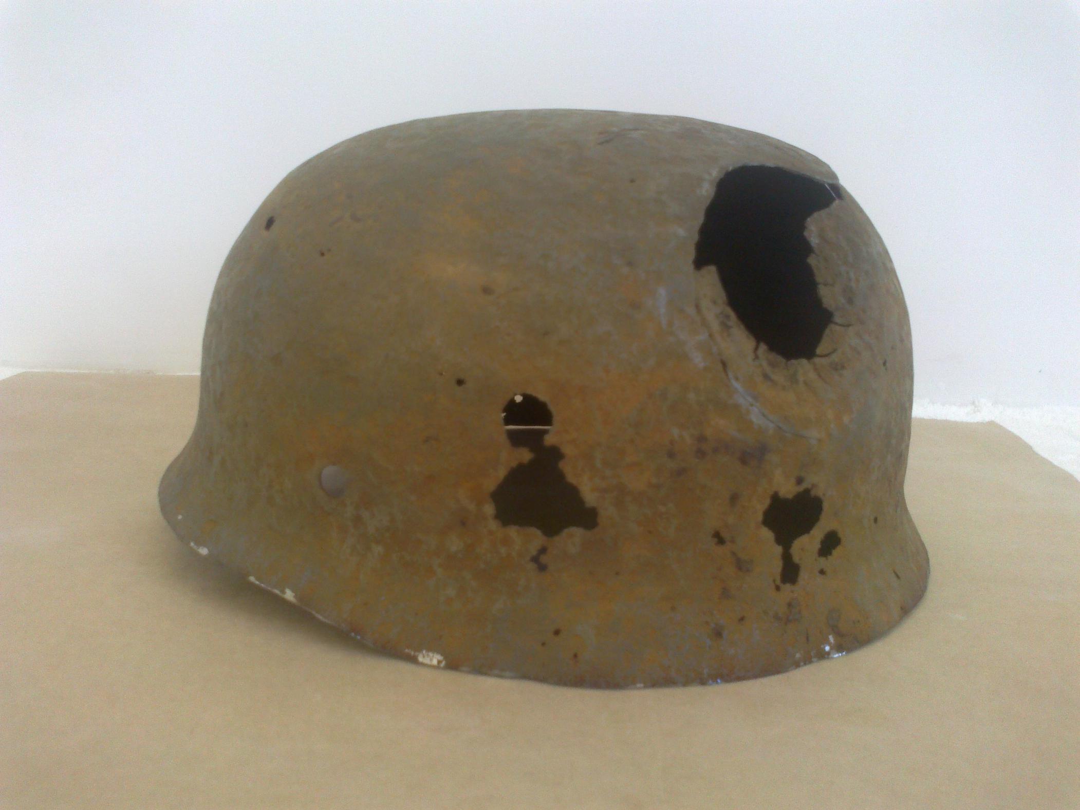

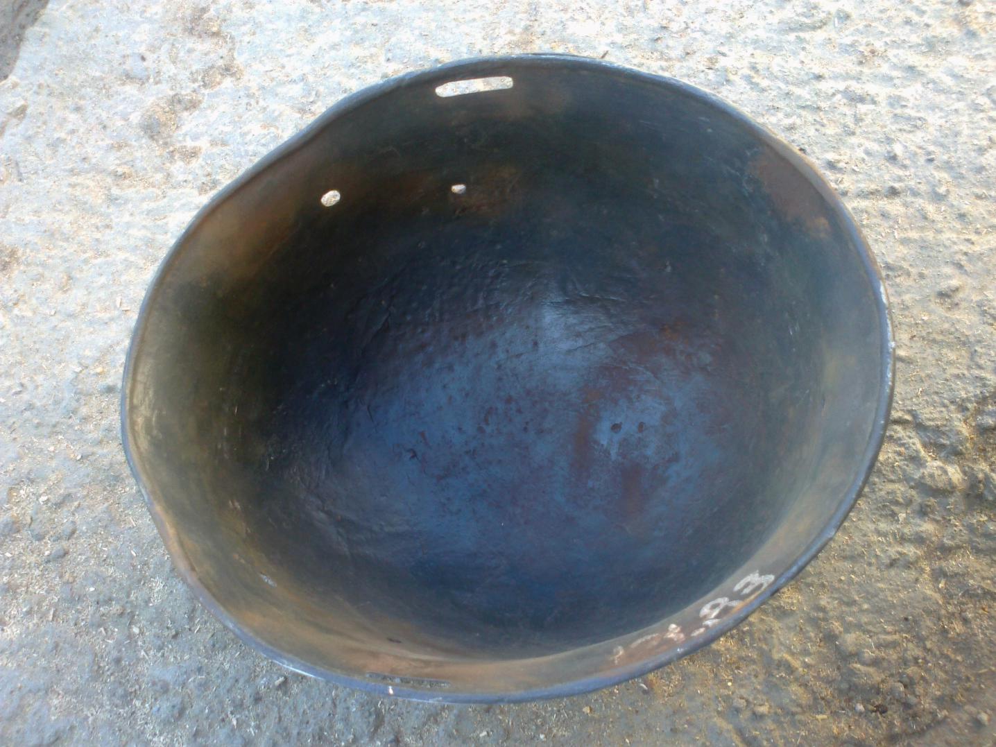

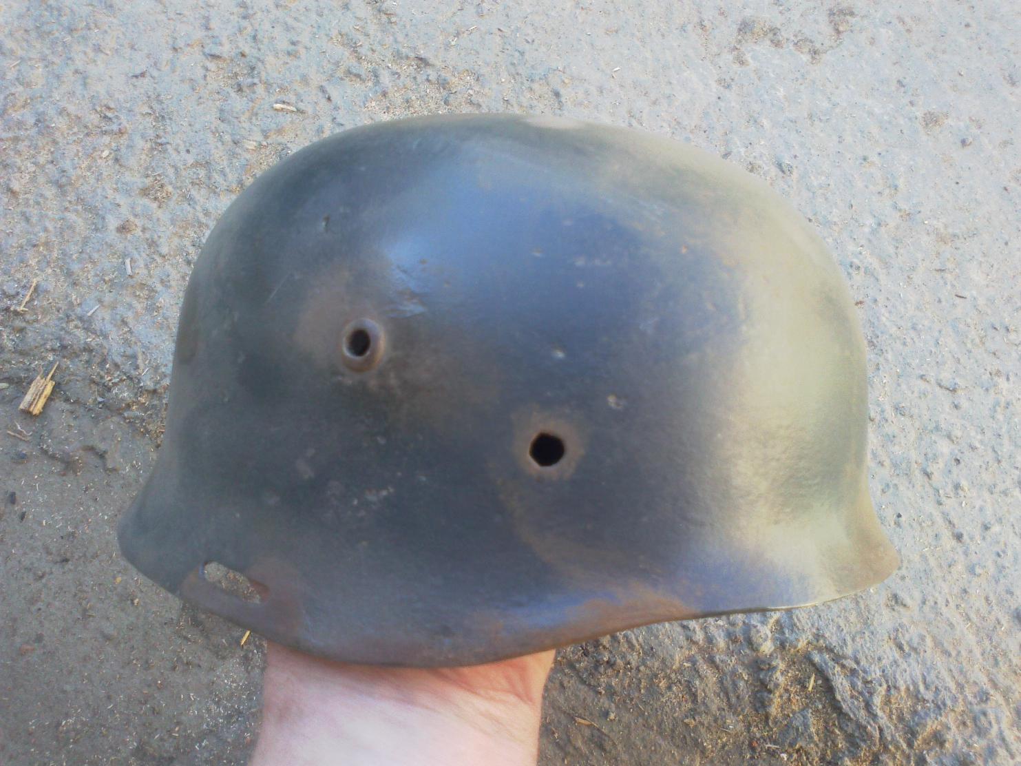

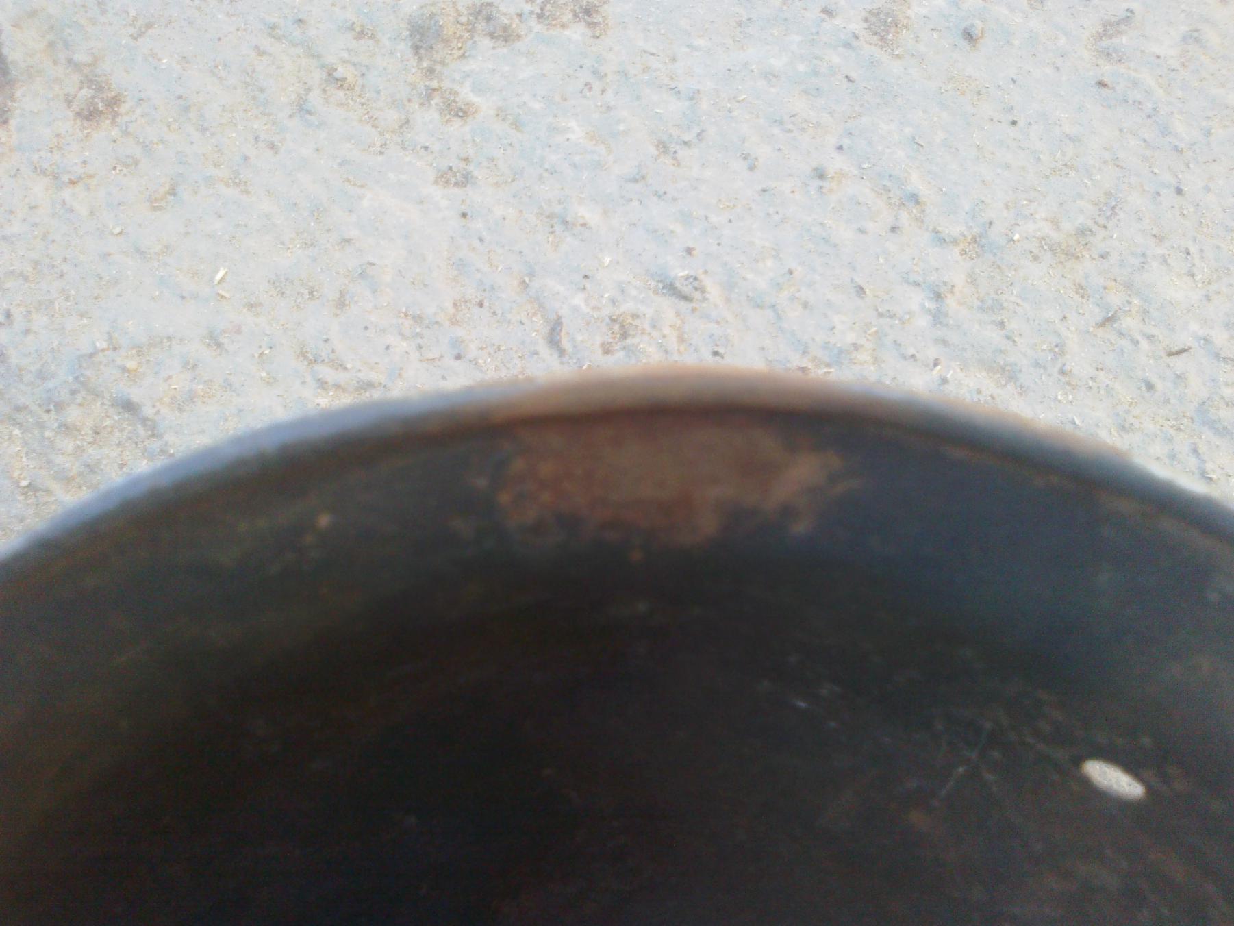

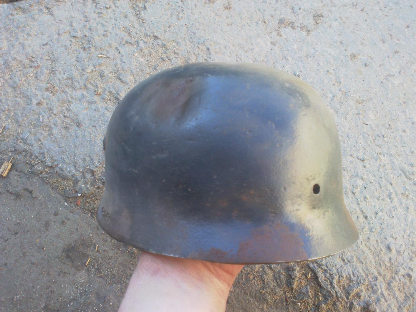

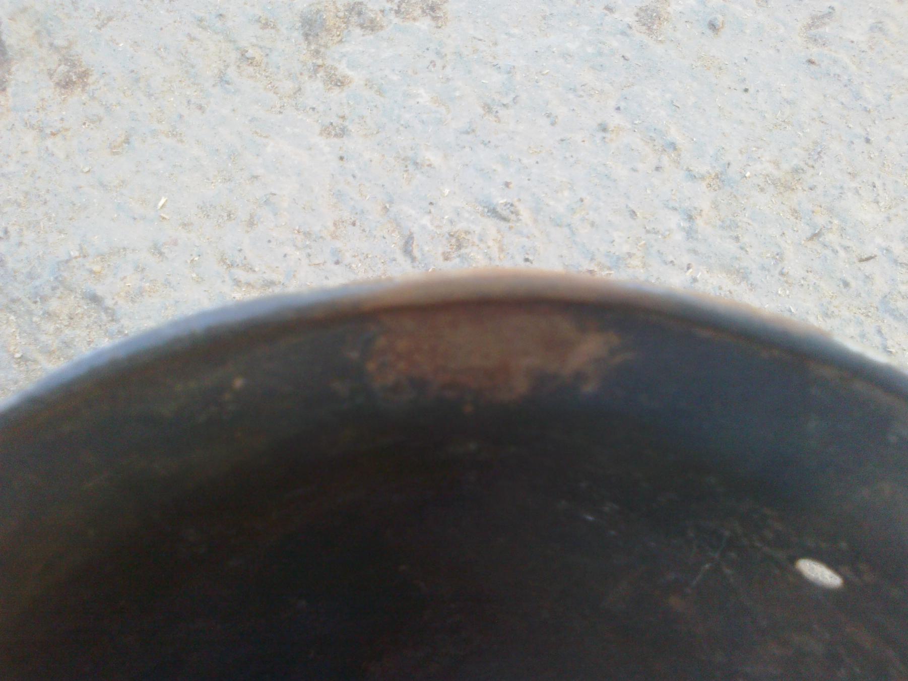

    Зістарював, натирав піском,цементом, маслом, палив бензин з гумою, і каску тримав над вогнем. На кінець з балона бризгав лаком і сипав іржу. Потім по іржі знову лаком шоб тримався грубий слой. Підписав 121.83. Вроді все. Залишились декаль і кламера. Потім закину більше фото. Получилось :smile_10: чи :smile_12:?
  13. Semen88
    Semen88 Stabsfeldwebel
    Beiträge:
    1.019
    Ort:
    Тернопіль
  14. Semen88
    Beiträge:
    1.019
    Ort:
    Тернопіль
  15. Semen88
    Beiträge:
    1.019
    Ort:
    Тернопіль
    От така получилась каска.
  16. StrelokPS
    StrelokPS Oberleutnant Клуб взаимопомощи
    19
    58
    Beiträge:
    3.976
    Ort:
    А по-моему, очень даже не плохо. застарена очень хорошо, вмятины выглядят натурально, ржавчина в тех местах, где она должна быть..
    1 Person gefällt das.
  17. HIVIS
    HIVIS Stabsgefreiter
    Beiträge:
    477
    Ort:
    Belarus
    Застарена хорошо но мне кажется немного заслишком) как будто у паратрупера парашут не раскрылся,он разбился об скалу и потом кувырком на землю с неё летел.

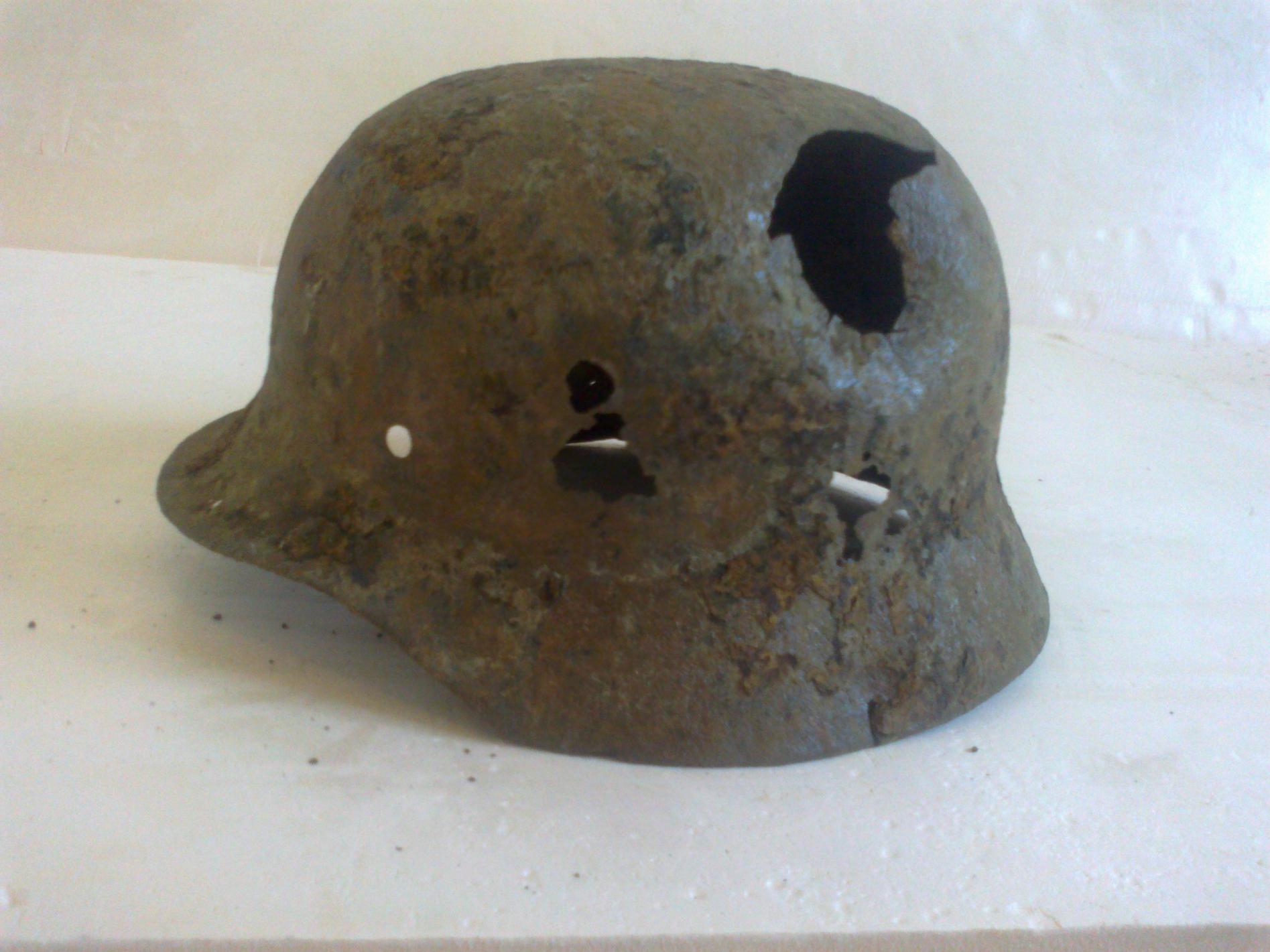

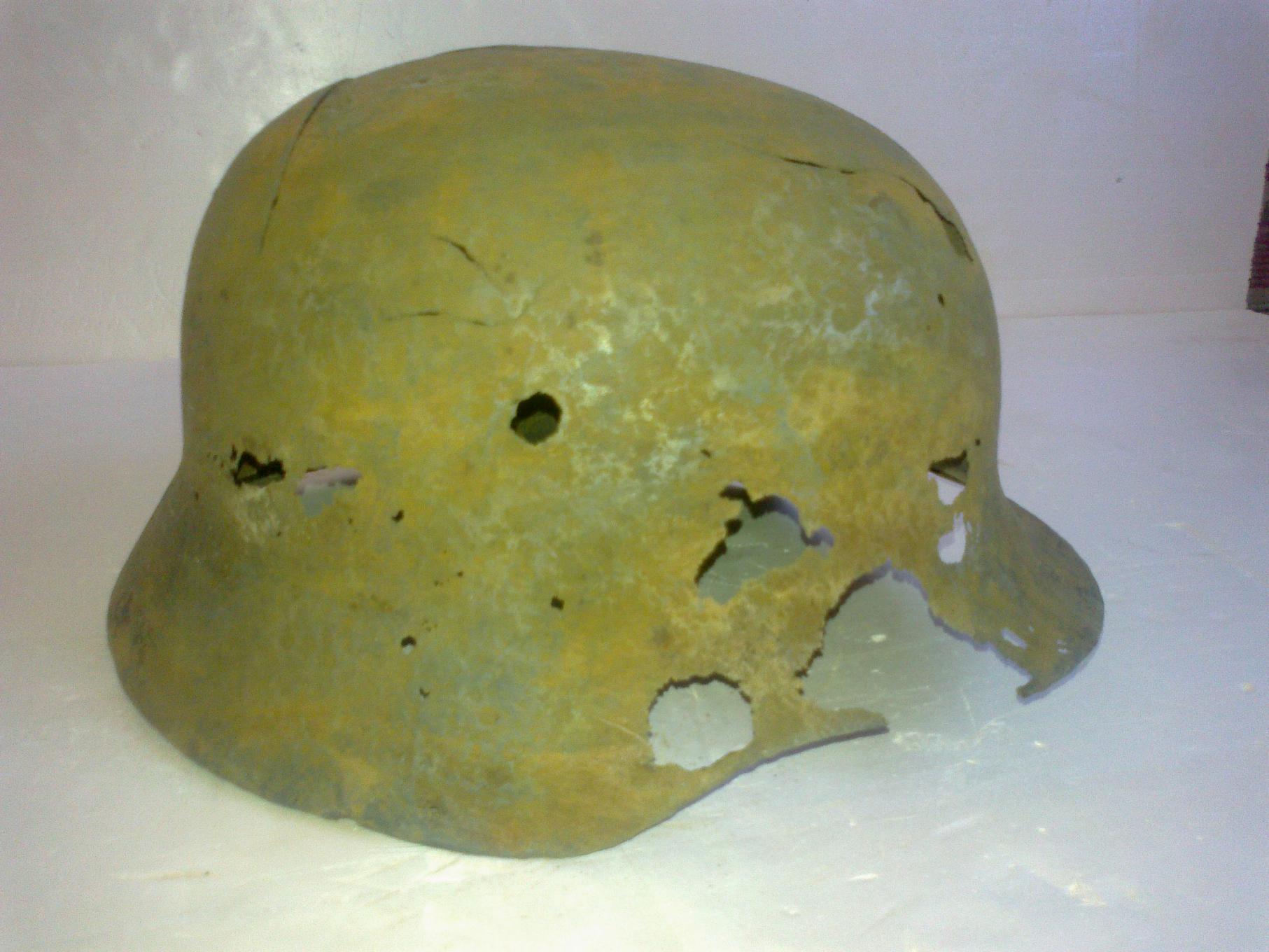

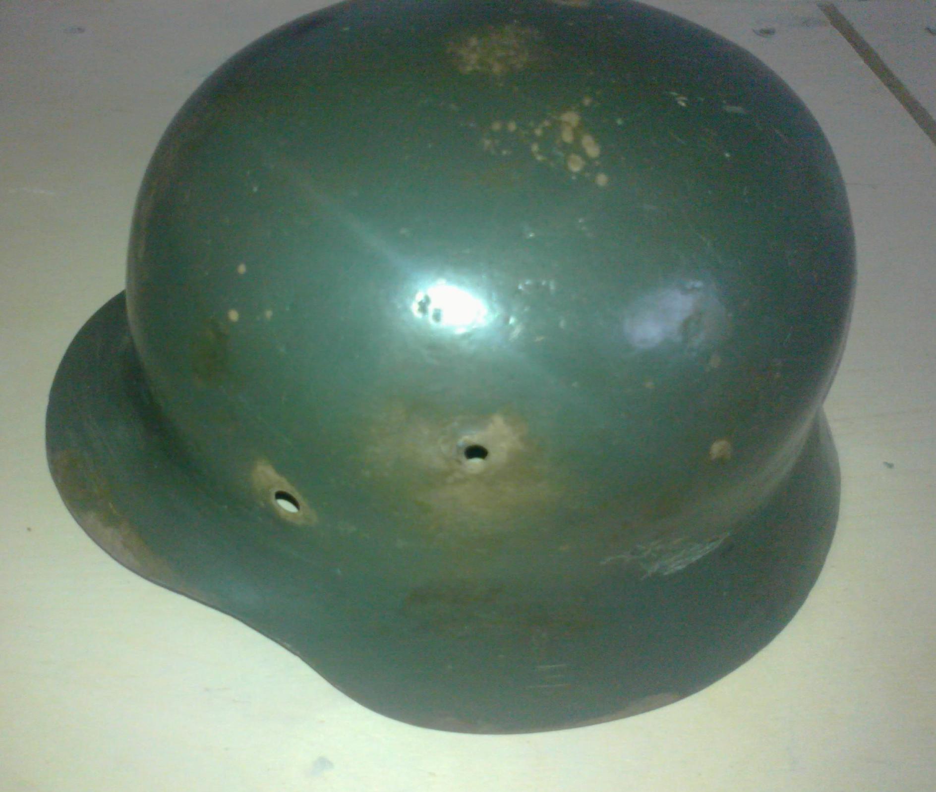

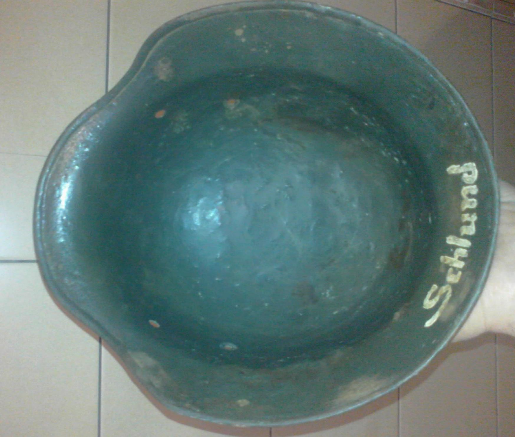

    Весною на Райберті купив таку М40, за 50 гривень. Робив все теж саме, чистив, зварював, клеїв вальц, далі смолою і шпаківкою...

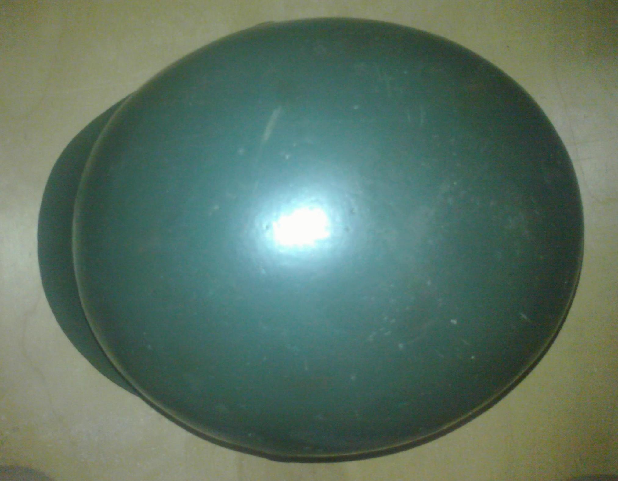

    на дві каски використав 1 упаковку смоли,і 1 шпаклівка. З самого початку задумав їх зістарити,тому після шліфування,раковини і царапини незаробляв, а зразу фарбував

    Був відірваний майже увесь вальц, приклеїв його. Два рази пофарбував губкою, полуматовою фарбою Тікуріла,RАL6006, Підписав Schlund( бачив в інтернеті такий підпис) і помалу почав зістарювати.

    Я б на Вашем месте внутреннюю пов-сть шлема даже не показывал - слишком сильно контрастирует своей недоработанностью с наружной пов-стью.
    Над люверсами надо поработать - вы их толком не выделили.
