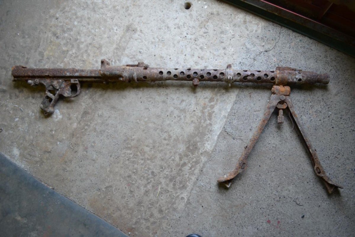

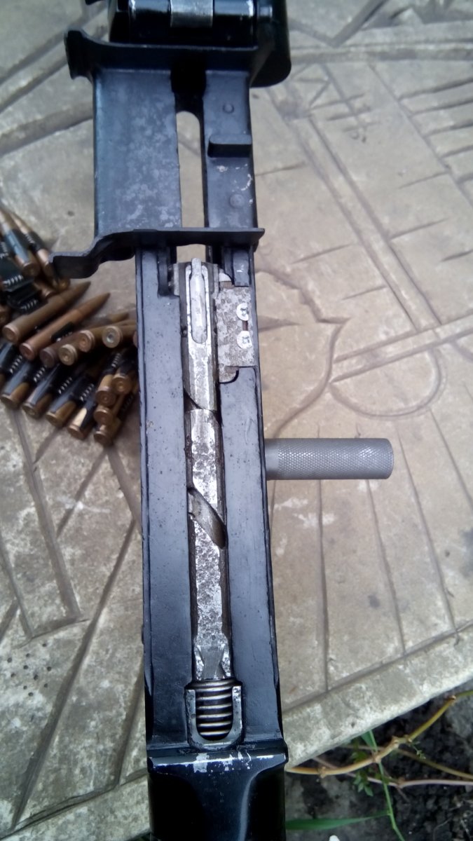

    Сварка рулит. Интересует почему шов сплошной и вдоль. Что за проблема такая была.

    Проблема у копаных вещей одна - раковины, вот их и заварили, хочу вывести грани....
    663 подобається це.
  4. Vlad_
    Vlad_ Oberfeldwebel
    576
    Весьма неплохо получается! Если удастся убрать все явные раковины сваркой рекомендую не красить, а воронить.

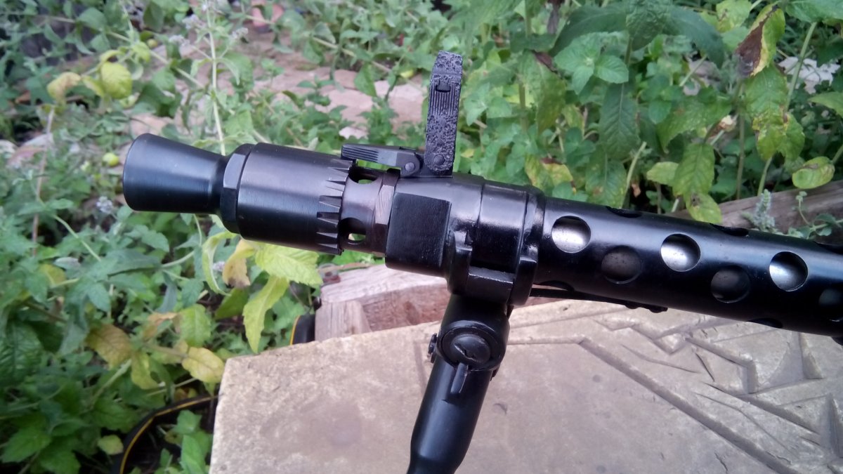

    У меня нет такой задачи - полностью варить короб, только проблемные места (грани, глубокие раковины, выступающие части...), да и возможности воронения у меня нет, поэтому будет краситься оружейной краской в цвет кожуха....

    Получается отлично. Думается достигли своей задачи. Совсем малость осталось.

    Johann Schneider, комрад! ну ответь уже здесь или в личку как и чем грел при покраске?! для меня это главная загадка.. по рецепту калашовскую краску нужно развести ацетоном, нанести в несколько слоев, потом запечь при температуре около 150-200 градусов..
  8. Johann Schneider
    Johann Schneider Leutnant
    1.896
    GETTO
    Сергей приветствую!
    Я тебе в личку писал уже, напишу еще раз здесь! Кожух красил калашовской краской, предварительно разбавил растворителем 646 (пробовал и ацетоном - результат такой же), красил через аэрограф в несколько слоев до получения равномерного черного цвета. Т.к. кожух в печь не влазит, грел поверхность газовой горелкой (на рынке продаются баллончики с газом + насадка с соплом к нему), грел на глаз.... В теме продавца калашовской краски сказано, что краску можно и не запекать, краска быстросохнущая, имеет стойкость к истиранию.... Вроде все.. Ферштейн?

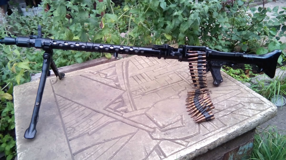

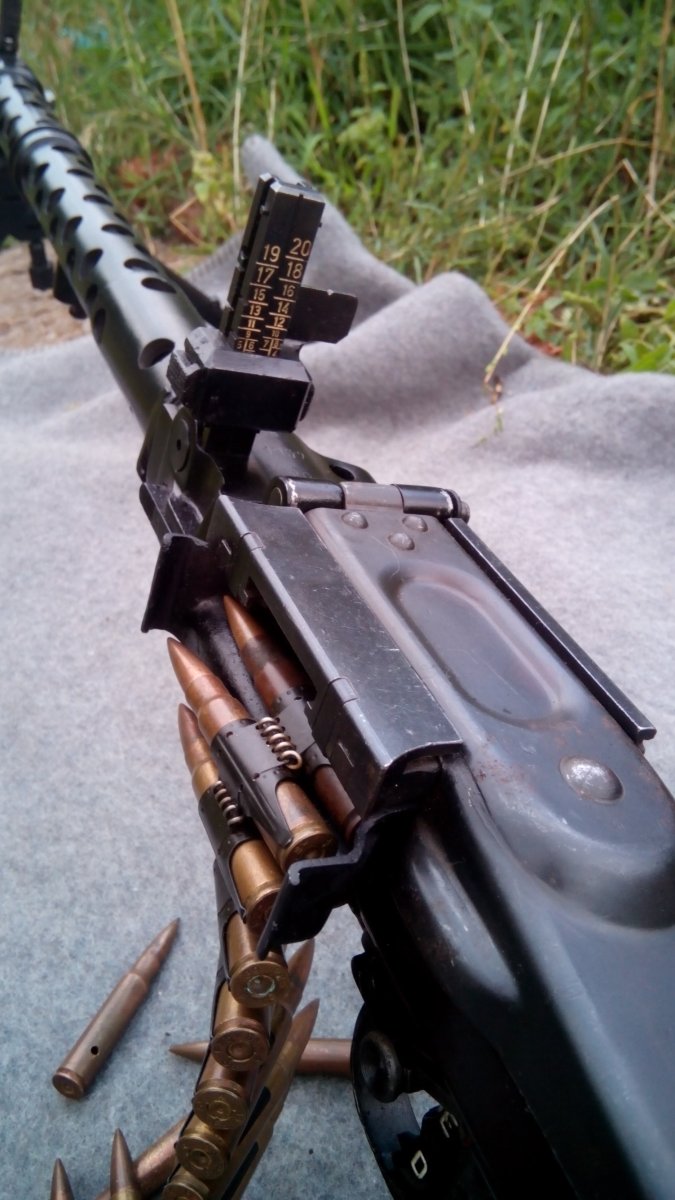

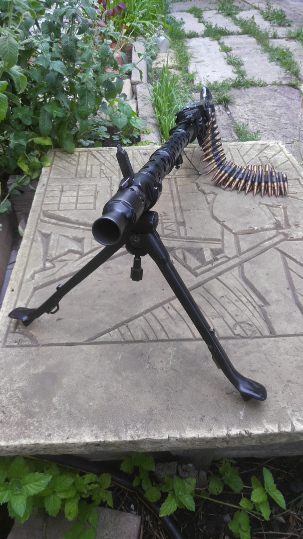

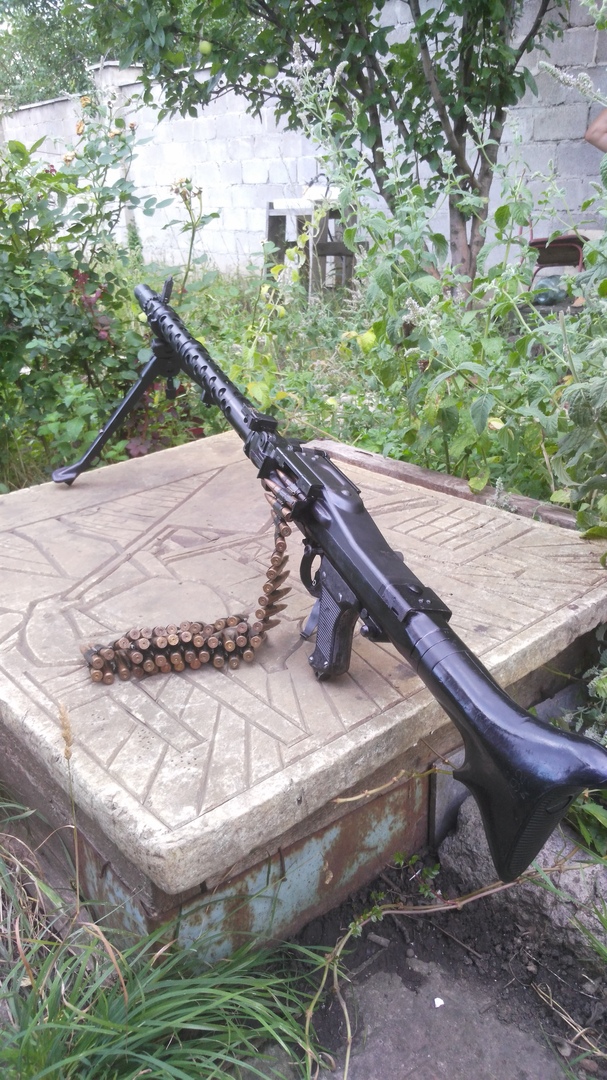

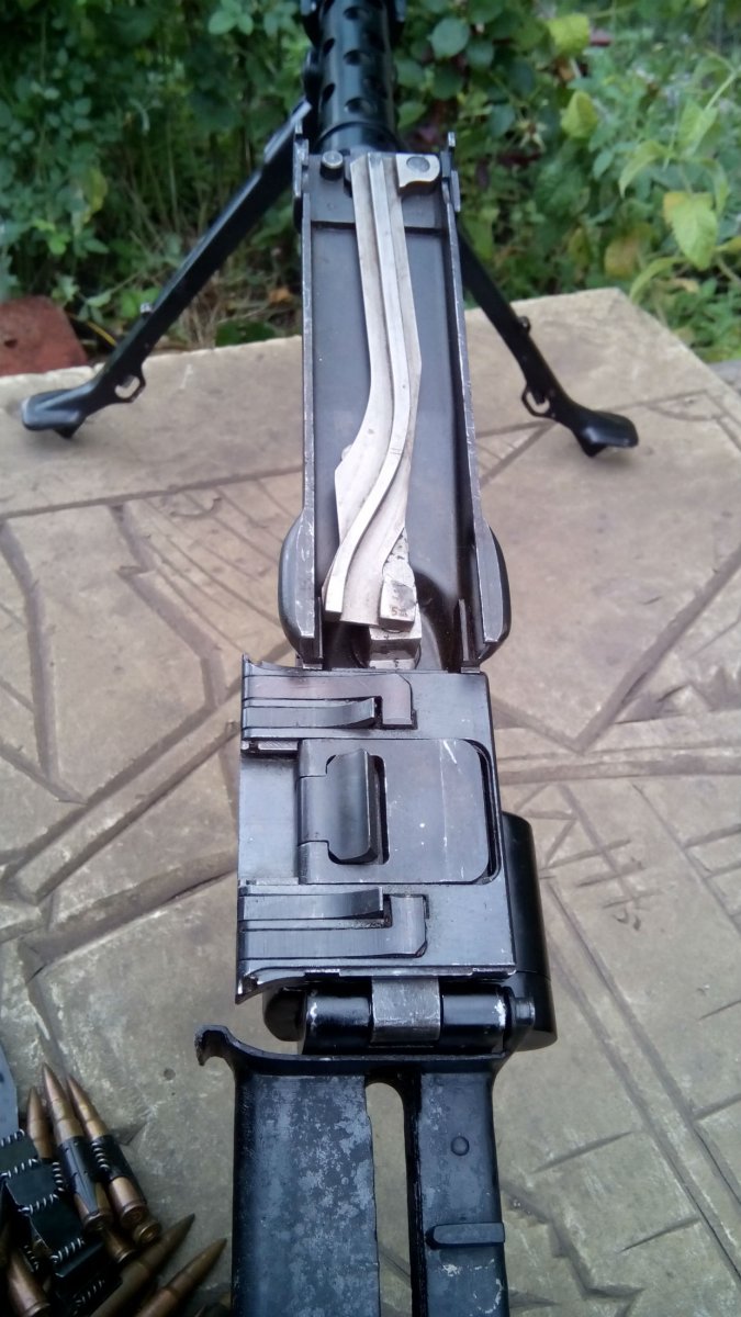

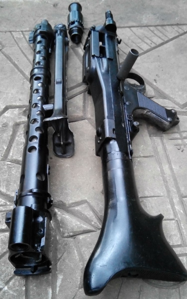

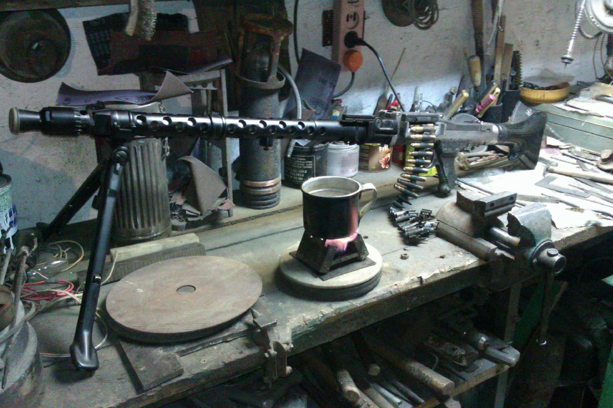

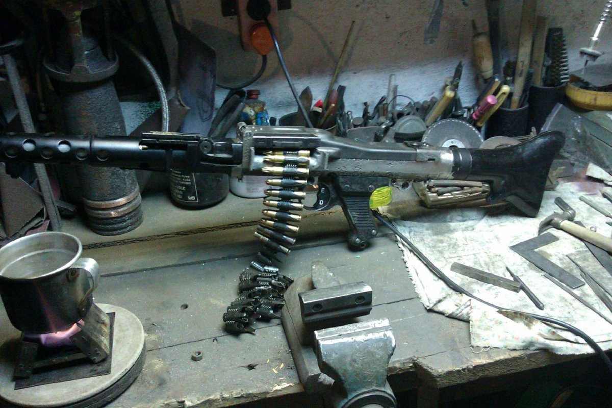

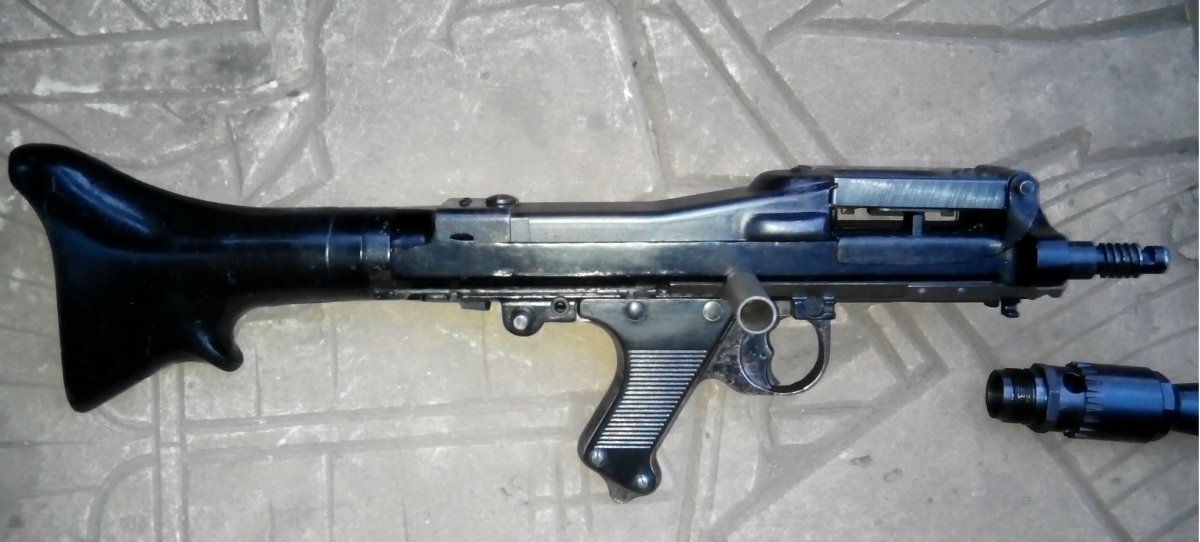

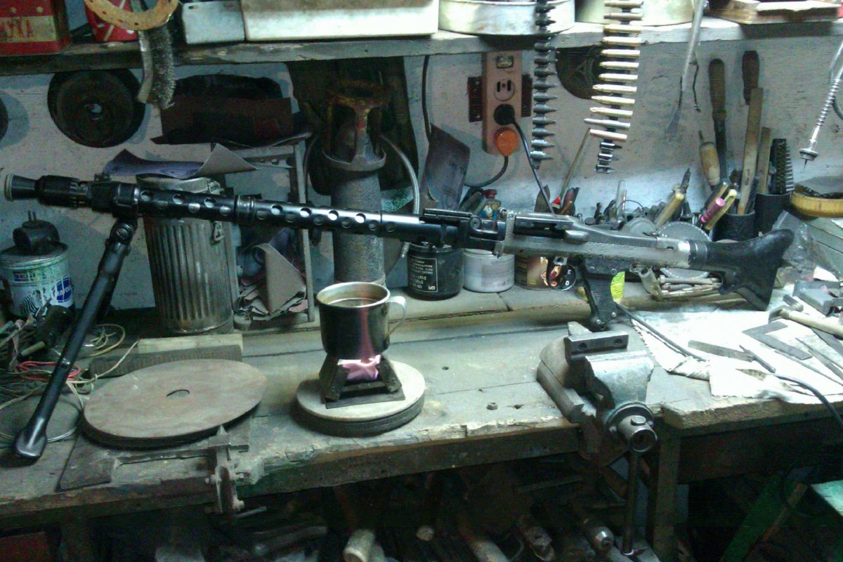

    Приветствую всех любителей данного раздела!

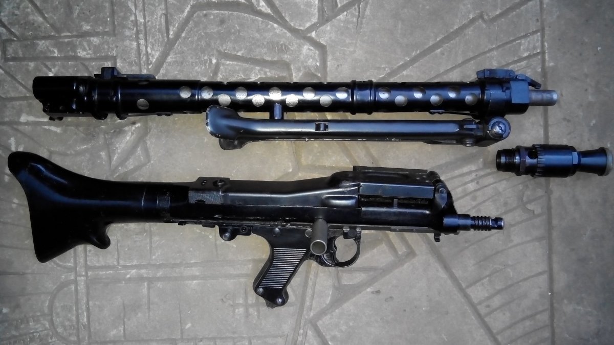

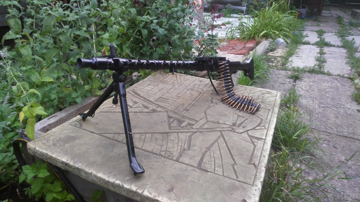

    Прошло много времени с того самого момента когда я приступил к восстановлению данного экспоната, подолгу он стоял в чулане недвижимо (на то есть свои причины), и ждал своего часа ..... Перед собой ставил задачу восстановить МГарь под "склад", для работы под СХП и его использование на театрализованных мероприятиях и военно-исторических реконструкциях...., да и просто что бы глаз радовал!
    Короб, кожух, рукоятка, сошки, затвор и ствол пулемета, копаные (те что на первом фото данной темы), восстанавливал сам, процесс описан выше. Остальные основные части докупал, что то складское, что то новодельное, что то сам изготовил.... Ранние клейма были сохранены. Пробовал стрелять холостым патроном, одиночный выстрел произвел, автоматика не работает, нужно будет еще подумать над этим..... Есть конечно недоработки, но общим итогом удовлетворен.
    И вот настал момент, когда можно предоставить экспонат для всеобщего обозрения!
    Ваши коментарии, замечания и предложения приветствуются!)
    P.S. Последнее фото - таким его достали из земли, Никопольский плацдарм - 2012 год.
    Останнє редагування: 19 лип 2018
    Gasser, mr.krot, YVS та 26 іншим подобається це.

    Поздравляю!
    Титанический труд проделан!

    доброго часа. Прош прощения за такой поздний "офтоп" . У меня вопос эта деталь С-16, на вешем механизме закреплена подвижно? Расклепана оська? Снимается ли она, или сидит плотно?
    Олег Грабовский подобається це.
  16. fideleos
    fideleos Leutnant
    65
    113
    2.006
    Ukraine
    Приветствую!
    С-16 одета на ось рычага С-14, следов расклепывания оси не обнаружил, но это возможно потому, что в более поздних деталь С-16 упразднена.
    Но обратил внимание, что отверстие в детали С-16 имеет фаску с одной стороны.
    Олег Грабовский, 663 та Einsatz подобається це.
  17. Einsatz
    Einsatz Oberschütze
    19
    Прилукуи.
    Спасибо за ответ! Да вот по фаске тоже интересует, фаской наружу должно быть или во внутрь, как я понимаю, фаской вовнутрь, а пазом наружу.
